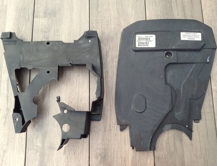

Ondertussen ook wat moeite gestopt in het weer opfrissen van de kunststof kappen van de motor. Wanneer de motorkap open gaat moet het natuurlijk wel een beetje fris ogen allemaal. Mijn ervaring is dat je met mooi kunststof écht een verschil maakt.
Voor
Na

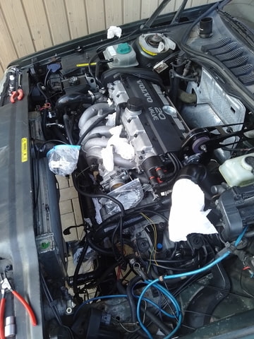

Ondertussen heb ik ook onder de motorkap het één en ander gereed gemaakt voor de komst van de motor, na de revisie.
Zo viel mij op dat er door een vorige eigenaar op allerlei manieren gebeund was aan de kabelboom. Er zat een origineel Volvo alarm op maar de manier waarop deze was geïnstalleerd sloeg in mijn ogen nergens op :rolleyes:.
Dus deze heb ik voor nu verwijderd. Eerst goed gekeken wat ik moest doorknippen uiteraard. Momenteel geeft de ontvanger van de centrale deurvergrendeling een foutcode aan als de auto op stand II van het contactslot staat. Dit doet ‘ie doormiddel van een bepaalde knippercode met het rode lampje. Na enig speurwerk betekent deze code ‘fout in de verbinding’. Dat kan wel kloppen, aangezien de kabels zijn doorgeknipt en de geluidshoorn eraf is. De centrale deurvergrendeling met afstandsbediening werkt overigens nog wel, en op stand I of III van het contact is de knippercode weg, dus ik ga op een later tijdstip nog de tijd nemen om de geluidshoorn van het alarm op een nette manier te reïnstalleren.
Zomaar wat oude zooi die ik onder de motorkap vandaan trek…
Tsja…
Bovenstaande ga ik oplossen wanneer de motor weer in de auto zit omdat ik dan goed kan herleiden waar iedere kabel naartoe gaat, en welke ik bijvoorbeeld bij elkaar in een beschermhoes kan stoppen. Waar nodig worden kabels ook vervangen door nieuwe exemplaren.

En vervolgens het inlaatspruitstuk. Nu begint de motorruimte ook écht iets te lijken!

Wat mij verder nog restte was de hele motorruimte mooi afbouwen zodat het luchtfilter, de luchtmassameter en alle intercoolerslangen op de juiste plek zaten voor het voor het eerst starten van de motor. Dat ziet er dan zo uit:
Tevens is de originele veerpootbrug weer geïnstalleerd. Is het geen plaatje zo? Ik ben in ieder geval verliefd :D Voor de ‘mooi’ heb ik in de toekomst nog een nieuw luchtfilterhuis nodig. Maar dat is bijzaak voor nu.

Nadat ik er een verse APK op had gekregen heb ik er ongeveer 2500 kilometer mee gereden. Nadat de auto was ingereden heb ik een afspraak gemaakt met de tuner om de ECU te voorzien van de juiste software, zodat de auto weet wat ‘ie met de ingespoten hoeveelheid brandstof en zuurstof moet doen.
Hier bleek dat de auto onder vollast enorme carterdruk opbouwde. Héél lang verhaal kort: de cilinderwanden van de motor zijn slecht gehoond en de auto blaast olie langs de zuigers omhoog. Daarnaast bouwde het koelsysteem ook ontzettend veel druk op. Dit wijst op een lekke koppakking. Na onderzoek bleek dat de shims verschoven waren en de pakking omhoog drukte waardoor er een luchtlek ontstond.
De communicatie met de motorbouwer verliep niet bepaald vlekkeloos. Uiteindelijk is de situatie dat er ruim 3500 euro is betaald voor een nutteloze motor. Even slikken dus.
Op het punt dat ik dacht: ‘dit moet gewoon gefixt worden!’, bleek dat de carrosserie ook op een aantal plaatsen veel rotter was dan ik dacht. Bij de dakrand, voorruit, dorpels, veerschotels… Diverse offertes opgevraagd waarbij de gemiddelde prijs rond de €6000,- lag inclusief spuitwerk. Tja, wat doe je dan.
Ik heb besloten dat ik enorm veel voldoening uit het hele project heb gehaald. Veel geleerd, veel gedaan. Stiekem best trots op het feit dat dit zonder fancy schuur, werkplaats en brug heb gedaan. Als je je ergens toe zet, is alles mogelijk. Ik heb besloten dat ik me niet meer ga zetten tot de Volvo. Deze werd dus in onderdelen verkocht. Met de opbrengst wil ik een andere auto gaan aanschaffen om dagelijks mee te rijden en mijn rode E Kadett de restauratie geven die ‘ie verdiend na 8 jaar en 110.000 kilometer in bezit. Stiekem heb ik altijd meer plezier gehad in de Kadett dan met de Volvo. Klinkt ongelooflijk, maar het is waar. De Volvo was een weddenschap met mezelf, uit de simpelheid van de Kadett haalde ik het meeste plezier.
Enfin: tijd op de Volvo uit elkaar te trekken. Gelukkig was dit vrij snel gerealiseerd omdat alles nog vrij schoon was. Daarnaast wist ik inmiddels wel hoe alles zat.
