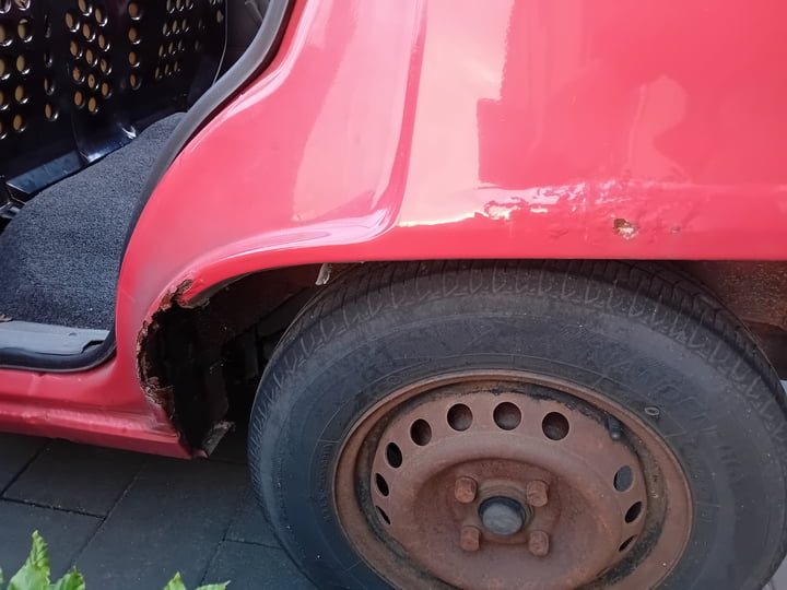

Nadat de Kadett wat langer niet echt aandacht heeft gekregen was het tijd om deze aan een grondige inspectie te onderwerpen.

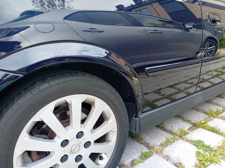

Rondom wist ik dat de wielranden aan vervanging toe waren, en na wat prikwerk met een schroevendraaier was dit het resultaat:
Tja, dat viel niet mee eerlijk gezegd, maar dit is ook wel gelijk het ergste. Oké, de dorpel aan de bestuurderskant is ook goed rot, ik denk zo’n 20 á 25 centimeter aan het einde vanaf het achterwiel richting de B-stijl. Hier heb ik geen foto van, maar oldtimerliefhebbers kunnen er zich vast een voorstelling bij maken.
Ook de binnenkant ontkwam niet aan een stevige inspectie. Ik wilde immers precies weten waar ik aan toe was.

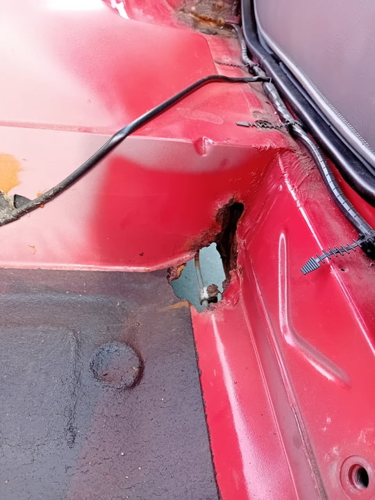

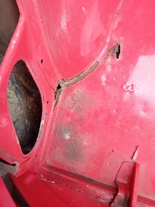

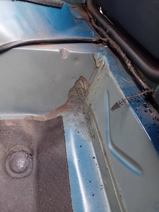

Als eerst de kofferbak.

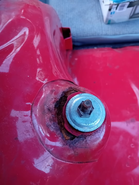

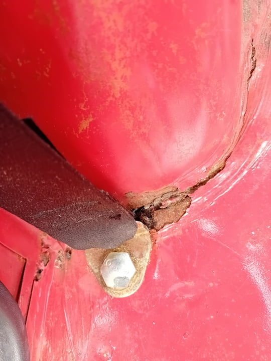

We kijken hier links in de kofferbak, tussen de wielkuip en de achterbumper. De nodige rottigheid is zichtbaar en tijdens het rijden in de regen wordt vanuit hier de kofferbak ook nat.

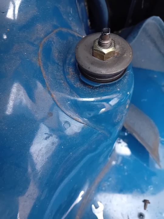

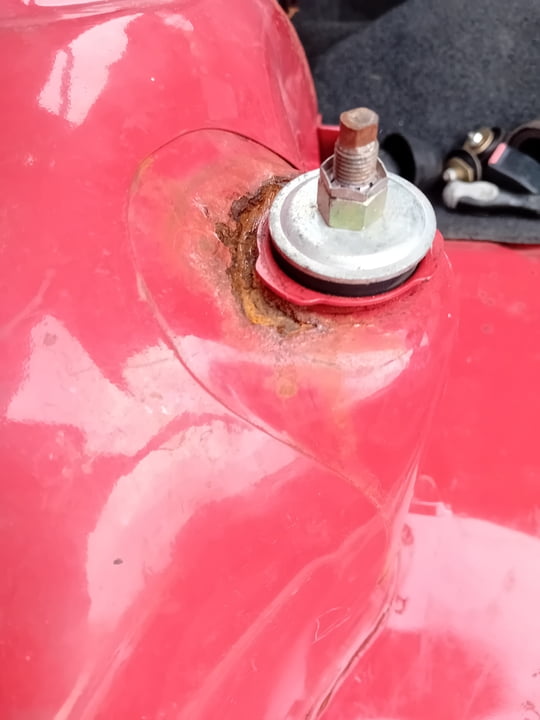

Vanaf deze positie werd ook de staat van de veerpootbevestiging duidelijk. Die heeft ook betere tijden gekend.

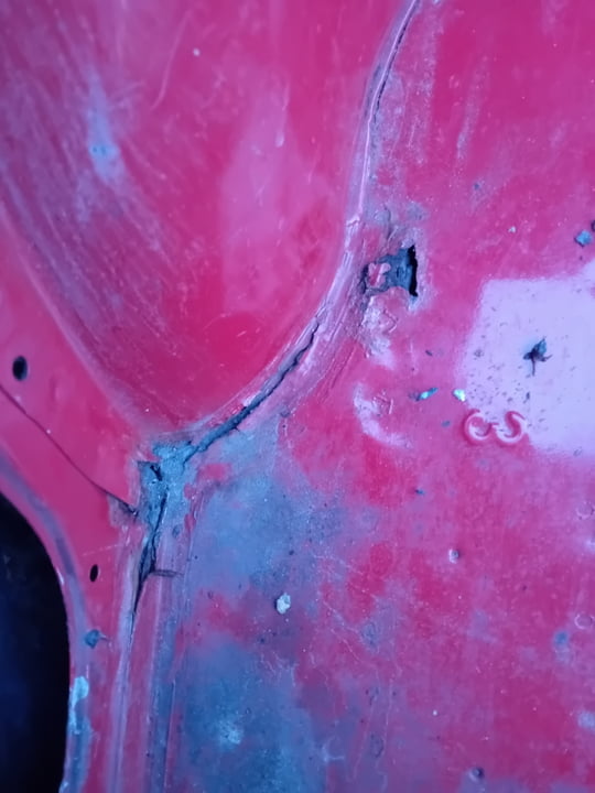

Dan, tijd voor het interieur. Hoe zou de bodem eraan toe zijn?
Het leuke van zo’n oude Kadett is dat de stoelen met 4 simpele 13mm bouten vastzitten en ik denk zo’n kilootje of 10 wegen. In een minuut zijn ze gedemonteerd en dat geeft direct toegang tot het tapijt. Deze klus was dus zo gepiept. Heerlijk, die eenvoud.

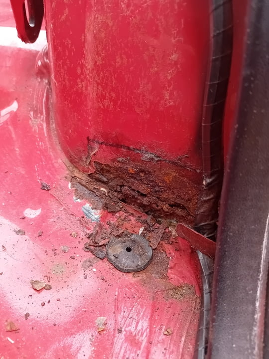

Maar goed, wat ik daar aantrof was minder heerlijk.
We kijken hier vanaf de bestuurderskant naar achter richting de vloer waar de passagier links op de achterbank normaal gesproken zijn of haar voeten neer zou zetten. Oh, die leiding is een remleiding.

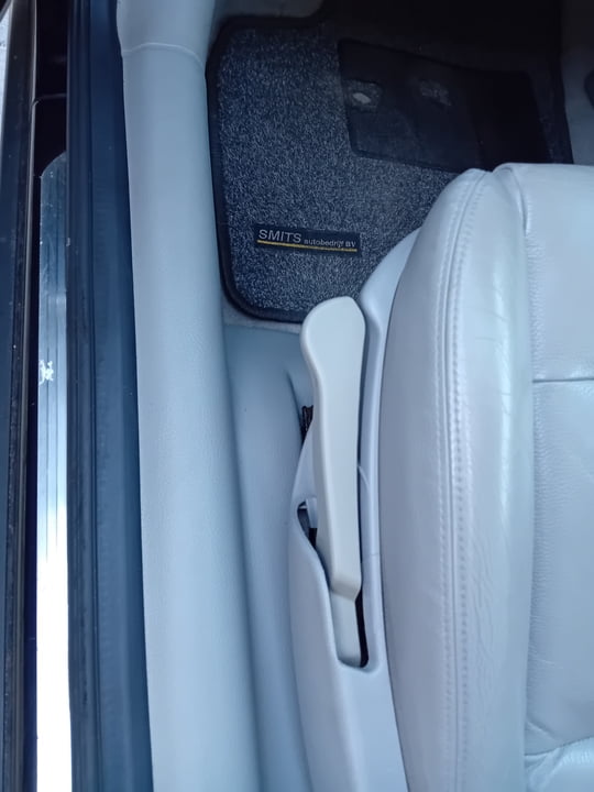

Wisten jullie trouwens dat er in 1985 geen gordelplicht was op de achterbank? Tot op de dag van vandaag hoeft men op de achterbank geen gordel te dragen in een dergelijke auto. Ik begrijp eigenlijk best goed waarom na het zien van deze beelden:
Ik denk dat de eventuele passagier bij een botsing met gordel en al naar voren vliegt o_O.
Tja. Al met al geen nette score en ik wist eerlijk gezegd niet dat de koets er zó aan toe was. Dit zijn dan wat ‘hoogtepunten’, her en der zijn nog meer gaten en krokante korstjes te vinden.
Dit alles bij elkaar heeft mij toch doen besluiten dat het ook mooi geweest is voor de Kadett. Hoewel er een grote emotionele waarde aanhangt is het denk ik ook goed om realistisch te blijven. Hoewel zolang de Kadett nog hier is geen enkele keuze definitief is, verwacht ik wel dat ik hier toch niet mee verder ga en mijn tijd en geld in iets anders ga investeren. Stiekem ben ik in mijn hoofd al begonnen met het accepteren van dit ‘verlies’ en begonnen met een plan van aanpak voor de nieuwe ‘daily’, die inmiddels al vanaf oktober op de stoep staat. De vraag is alleen… blijft deze een daily of gaat het weer uit de hand lopen zoals bij de Volvo…?

Deze rotte plekken zijn redelijk bekende plekken van een Kadett.
Heb je al bij het achterste ophangpunten van de voorste draagarmen gekeken?
@HarmenA: Haha, dat is toevallig. Kijk gauw verder. Je komt rete-dicht in de buurt!
@Arievectra: die punten zijn al een keer gelast in de tijd dat ik 'm in bezit heb gehad. Ik weet niet of ik 'm verkoop. Ik denk het wel, maar ik wil de kentekenplaten houden voor in de schuur. Toch een aandenken. Ik denk dat ik 'm afmeld bij de RDW en dat de koets wellicht kan worden gebruikt voor een crosser die er een C20XE in hangt. Of iets dergelijks.

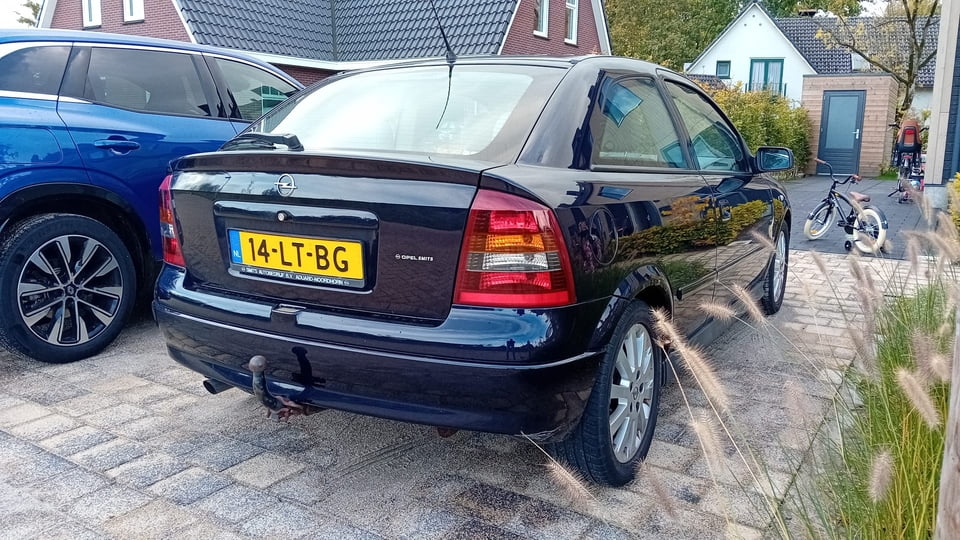

Waar hebben we het hier precies over? En waarom was ik opslag verliefd op een Astra?

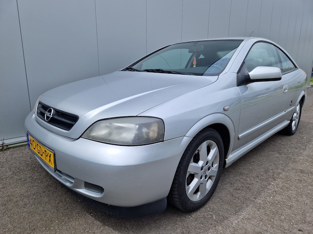

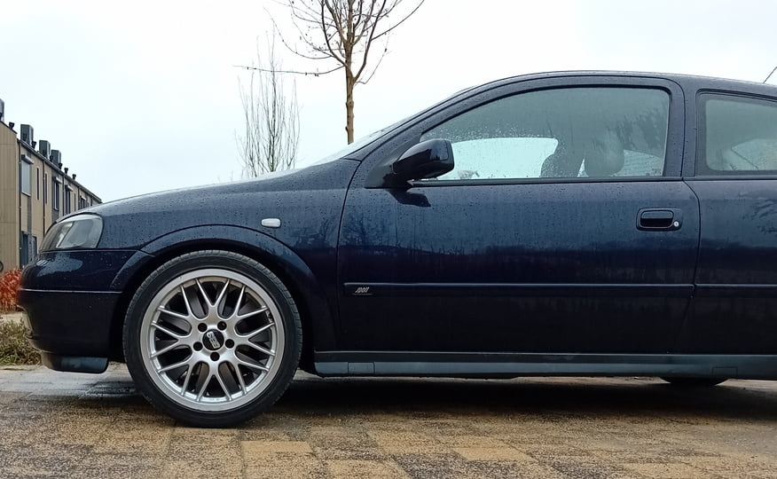

Het gaat hier om een zogenaamde ‘Sport Edition II’, met een 2.2 indirect ingespoten benzinemotor (Z22SE), goed voor een vermogen van 147pk en 203Nm koppel. 0 naar 100 kilometer per uur gaat in 8,8 seconden en deze Astra is daarmee verrassend vlot voor het type auto. Ik heb al wel gemerkt dat veel mensen dat ook onderschatten.

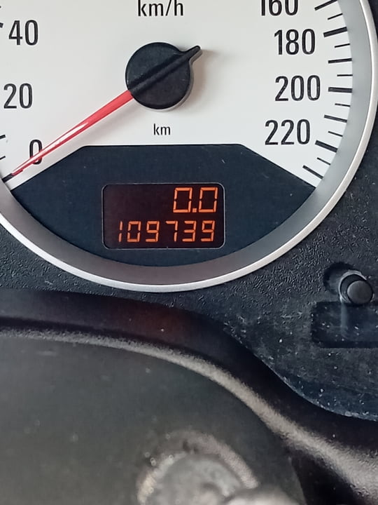

Een maagdelijke kilometerstand. Zeker als je uit een Volvo 850 T-5R met ~530000 kilometer komt.

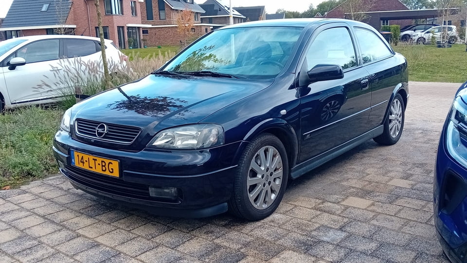

Van buiten is het geen spectaculaire auto. Er is écht niemand die twee keer kijkt. En ik geef ze geen ongelijk. Een donkerblauwe Astra G is nou niet bepaald sexy. Waar ik echter, naast de potende motor en maagdelijke kilometerstand (NAP) ook voor viel is de binnenkant. Hier moet ik immers zitten. Deze heb ik dan na aanschaf en bij thuiskomst ook voorzien van een uitgebreide schoonmaakbeurt. Kijkt u even mee? Ik vind dit dus helemaal fantastisch.

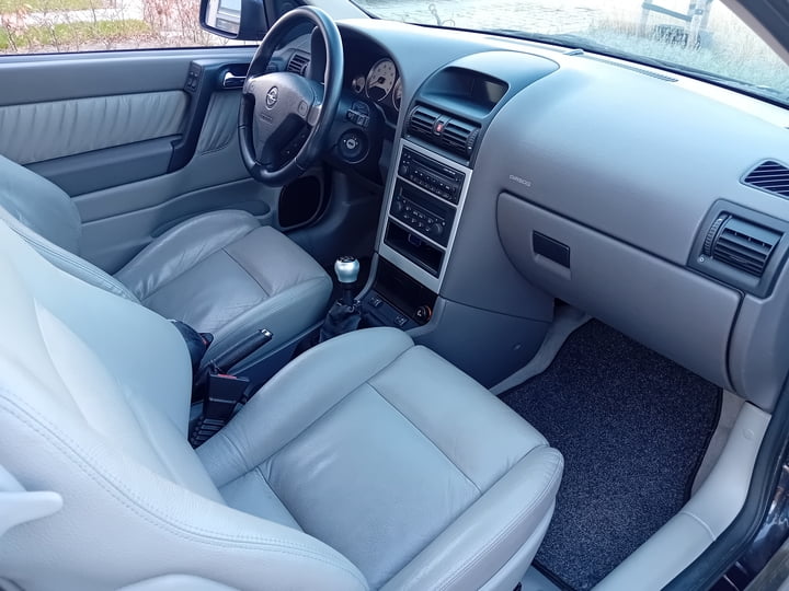

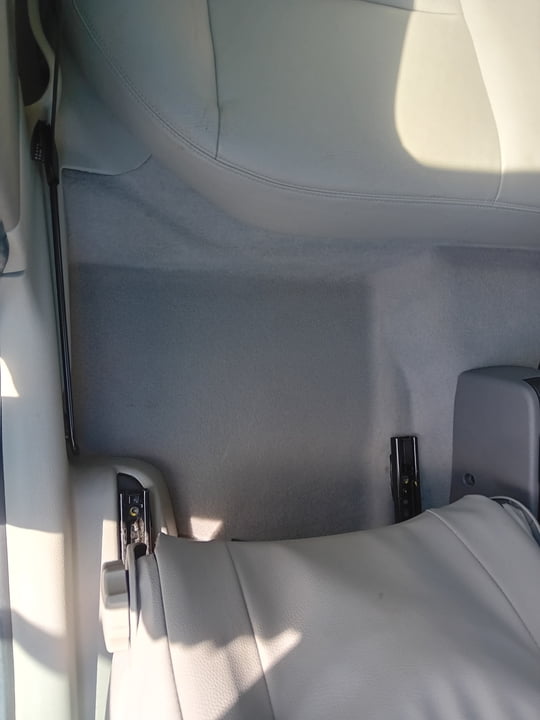

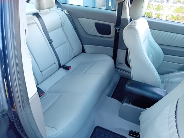

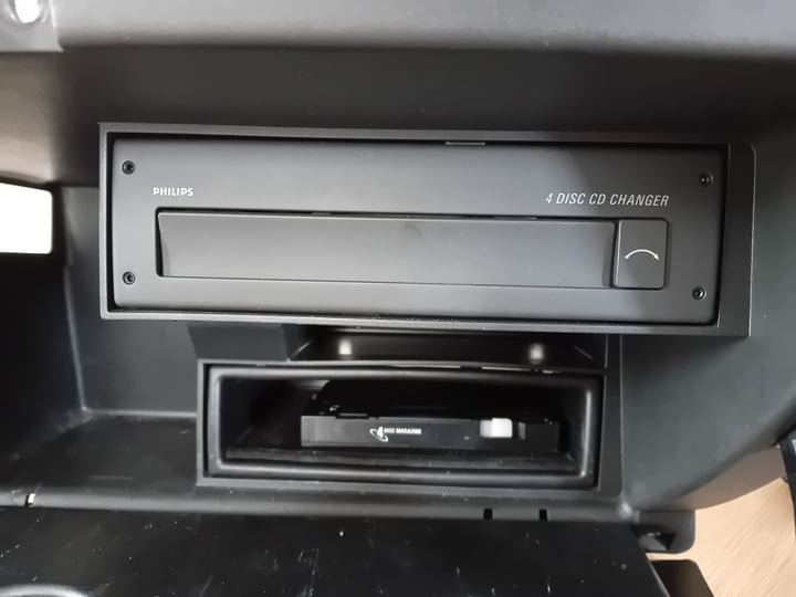

Hier geniet ik dus écht van. Zou er ooit iemand op deze achterbank gezeten hebben? Geen idee. Het enige minpunt aan de auto is zoals gezegd een schade rechtsachter. Dit moet écht aangepakt worden voordat het straks een zware ingreep met allerlei moeilijk laswerk gaat worden. Ik zal weldra een foto hiervan bijplaatsen.

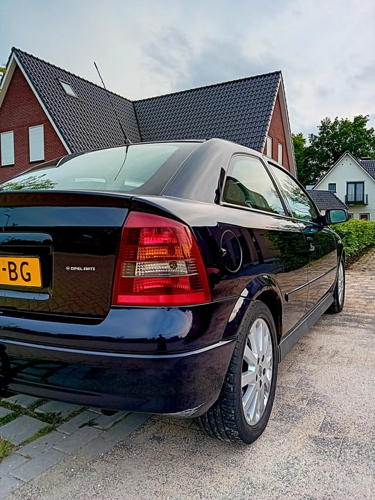

Afgelopen weekend heb ik de auto van buiten grondig gepoetst. Ik vind auto’s poetsen een leuke bezigheid en ben er in de loop der jaren wel handig in geworden. Zo pak ik af en toe ook eens auto’s van vrienden of familie aan. Deze Astra verdiende een buitenkant die bij de binnenkant past dus de handjes gingen uit de mouwen. Bij mijn favoriete leverancier van autopoetsspullen een leuke order geplaatst zodat ik goed te werk kon gaan. Klei en diverse polijstpasta’s had ik nog liggen, dus dit vanzelfsprekend niet besteld.

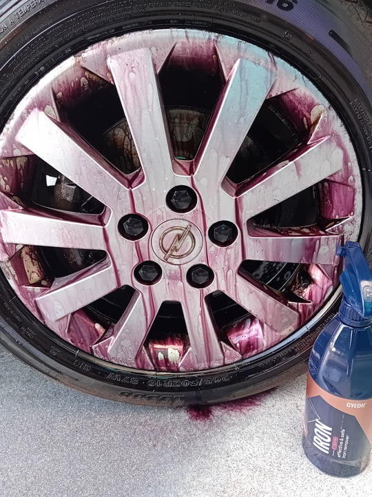

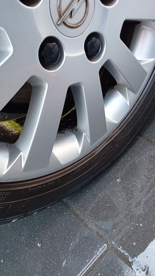

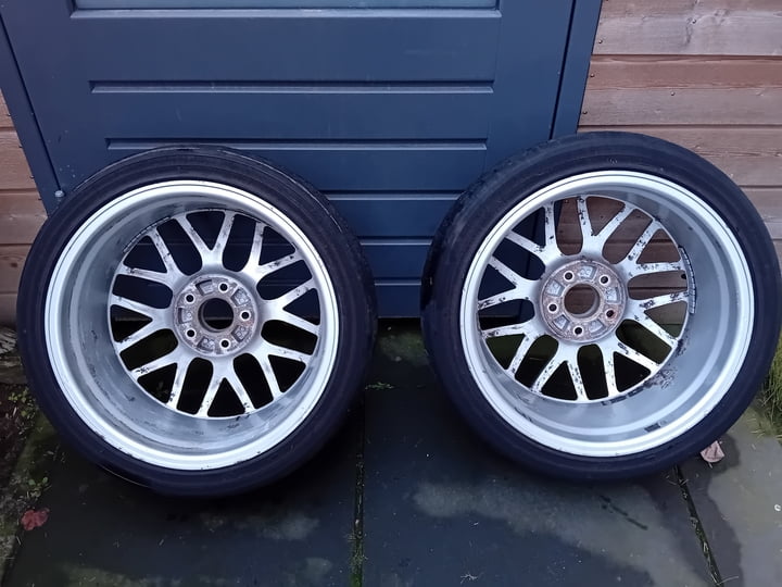

Voor de wielen gebruik ik eigenlijk altijd Gyeon. Deze kleurt lekker paars wanneer het in contact komt met ijzerdeeltjes en dit geeft een ‘satisfying’ gevoel.

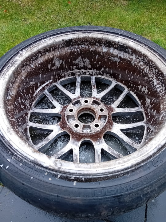

Toen de velg uitvoerig ingekwast was en vervolgens afgespoeld was dit het resultaat:
Om maar heel eerlijk te zijn: hier was ik niet erg van onder de indruk. Ik heb de velg hierom nogmaals behandeld maar het resultaat was eigenlijk hetzelfde. Toen kreeg ik een heldere ingeving. Ik had ooit, een jaar of wat geleden, eens meegedaan met zo’n winactie van Stipt. Ging toen om een rode Golf V GTI. Vanuit deze order had ik nog een flacon ‘real effective’ staan. Ik denk ach, doe eens gek. Wie niet waagt wie niet wint. Ik had dit spul dus nog nooit gebruikt.
Ik ben persoonlijk geen fan van Stipt omdat ik bij heel veel van zijn spullen, bijvoorbeeld die blazer of bepaalde kwasten en borstels, precies dezelfde producten op Ali voor een veelvoud goedkoper tref, maar dan zonder stickertje van Stipt erop. Dat terzijde, maar dit verklaard waarom ik de spullen uit zijn pakket eigenlijk nog nooit had aangeraakt. Tot nu.
Ik vind, dat als je een uitgesproken mening over iets hebt maar het tegendeel wordt bewezen, je niet te groot moet zijn om toe te geven dat je ernaast zat. Nadat de velgen waren beneveld met de real effective cleaner kwamen zij er zo onderuit:
Ik kan niet anders zeggen dan dat het resultaat veel beter is dan van de velgenreiniger van Gyeon. Nu denk ik zelf dat deze real effective een ge-rebadgde alkalische reiniger van Ali is, dus waarschijnlijk is deze ergens veel goedkoper te vinden dan bij Stipt. Even zoeken dus, want het product werkt zeker. Enfin. Met schone velgen was het tijd voor de rest van de wagen.

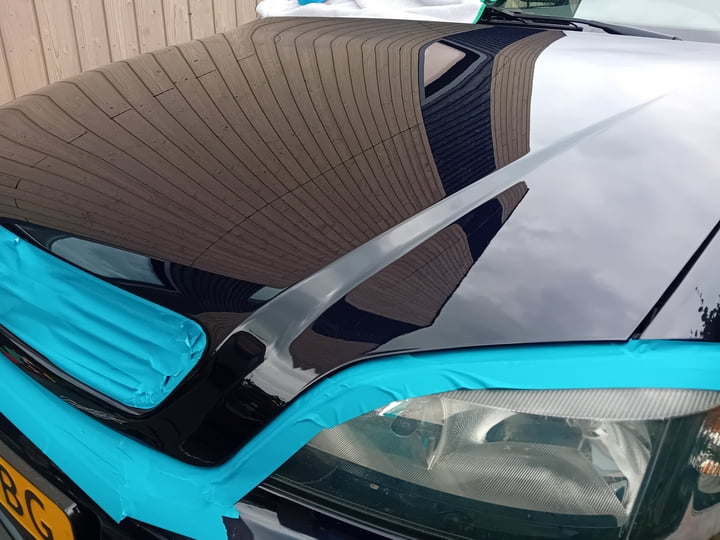

Na 2 lagen polijsten, waarvan één keer om echt diepe krassen weg te ‘slijpen’ en één keer met een zachtere schijf om meer glans aan te brengen, was dit het resultaat. Ik vond dat de lak er weer bijna als nieuw uitzag en was blij met het resultaat.
Nadat de auto helemaal was gepolijst heb ik deze weer opnieuw gewassen en gedroogd. Vervolgens even wat leuke plaatjes proberen te schieten. Het begon al wat te schemeren en de camera van mijn Samsung A14 is niet de beste als het aankomt op dit soort omstandigheden. Hoe dan ook:

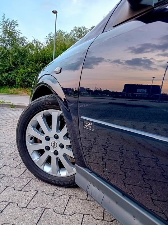

Het leuke vind ik van zo’n glanzende Astra is dat mensen op de één of andere manier toch twee keer kijken. Ze zien een Astra, niets bijzonders, en toch ‘klopt er iets niet’. En dan valt het kwartje, en hoor ik veel opmerkingen als: “zo, die glimt goed”, of “komt ‘ie uit de showroom?”. Dat zijn toch leuke momenten.

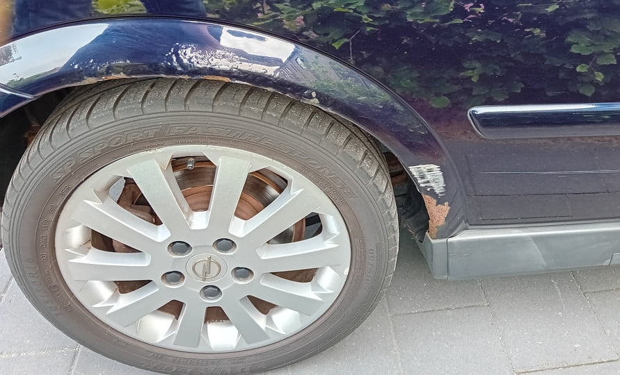

Het is echter niet alleen maar leuk en pret. Ik schreef in mijn vorige bericht al even kort over schade aan de wielrand rechtsachter. Zie hier:

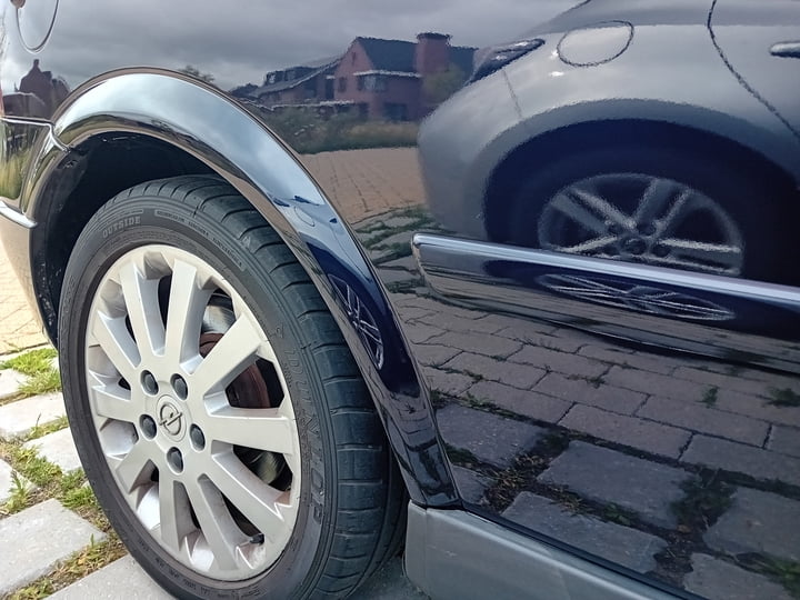

Roesten kunnen Opels natuurlijk wel, hoewel ik denk dat de schade die de vorige eigenaar hier heeft geleden (en onbehandeld heeft gelaten) ook wel een groot aandeel heeft in deze roestvorming. De andere kant heeft namelijk nauwelijks tot niets. Afgelopen dinsdag ben ik op intake geweest bij een gerenommeerde schadehersteller hier in de buurt en ik ben momenteel in afwachting van de offerte. Er zal een nieuwe wielrand ingelast worden en vervolgens wordt het paneel gespoten waarbij ook de grote kras rechts onder de stootstrip zal worden meegenomen.

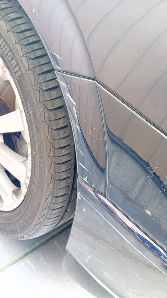

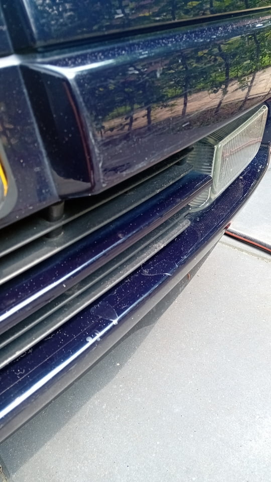

De voorbumper heeft ook een nare schade, zowel diepe krassen als blanke lakproblemen. Deze laat ik denk ik voor nu echter voor wat het is. Plastic roest niet en met de eventuele xenon inbouw wil ik ook een bumper zoeken waar af-fabriek een wis-wasinstallatie voor de koplampen op zit. Deze zal dan t.z.t in de juiste kleur gespoten worden.
En na een verse regenbui staan ze dan gebroederlijk naast elkaar. De één wat gelukkiger dan de ander. Maar hey.

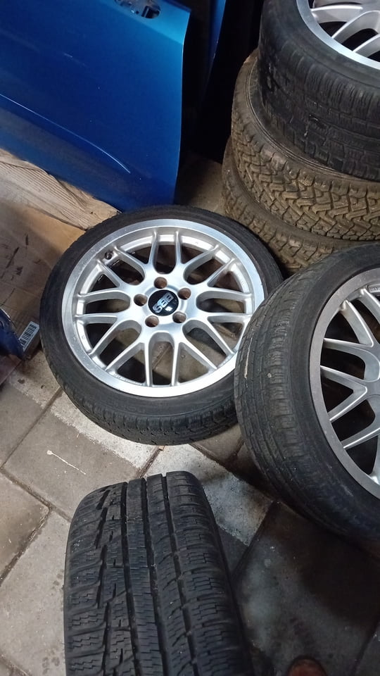

Dan de toekomstplannen en ‘upgrades’. Ik kan me voorstellen dat sommige lezers bij het woord ‘upgrades’ denken aan ‘verprutsen’ of ‘verpauperen’. Want, de Astra als modelreeks is hier natuurlijk vroeger (en nog steeds) vaak slachtoffer van geworden. Daarnaast, deze auto is toch gewoon goed zoals ‘ie is? Nou. Ja. In principe. Maar mensen die mijn Volvo 850 verhaal hebben gelezen weten dat ik A: van een technische uitdaging houdt, ik wil graag leren. En B: ik lever écht geen half werk. Als ik iets aanpak ga ik er volledig voor. Daarnaast ben ik heel gevoelig voor ‘verpaupering’ en heb hier zelf een hekel aan. Gaat de Astra dan een tweede Volvo 850 verhaal worden dat uiteindelijk ‘in tranen’ eindigt? Dat denk ik niet. Voorlopig staan er geen wilde motorrevisies of complete motorswaps op het menu. In dat opzicht is de Astra echt nog ‘te’ goed.
Wat wil ik dan wel met de auto gaan doen? Ik wil de auto links en rechts verbeteren op het gebied van uiterlijk en rijeigenschappen. De Astra is een prima reisgenoot maar in combinatie met de sterke Z22SE mag het wat mij betreft allemaal net wat sportiever. Wat voor ideeën heb ik?
Uiterlijk:
- Roestschade herstellen
- Trekhaak demonteren
- Originele xenonlampen installeren
> xenon lampen, bekabeling, bumper, wis-wassysteem, automatische
hoogteverstellingssensoren werkend monteren
- Remklauwen laten poeder coaten in de originele of een subtiele daarop gelijkende kleur
- Velgen opnieuw laten spuiten en voorzien van nieuwe naafdoppen (huidige zijn geoxideerd)
- Een oplossing vinden voor het verweerde, vergrijsde kunststof zoals de sierdorpel en
paravaanplaat.
- Ruiterwisserarmen opnieuw zwart spuiten
Rijeigenschappen:
- Rondom remmen van de Astra G OPC monteren (308mm vs 280mm voor) en 264mm
geventileerde schijven achter (zijn nu 264mm massieve schijven)
- Gevlochten remleidingen rondom monteren
- Nieuwe remvloeistof (Dot 4)
- Nieuwe banden (Michelin Pilot Sport 5 in 205/50 R16)
- PowerFlex bussen tussen de draagarmen en achteras
- Achteras van een Astra G OPC monteren (spoorbreedte 1485mm t.o.v. 1476mm nu)
- H&R stabilisatorstangen voor én achter plus PU bussen
- Dempers en veren vervangen voor een sportief setje. Ik bekijk nog even wat ik hier mee wil
en hoever ik wil gaan.

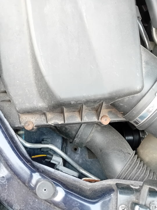

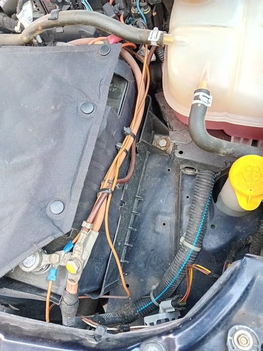

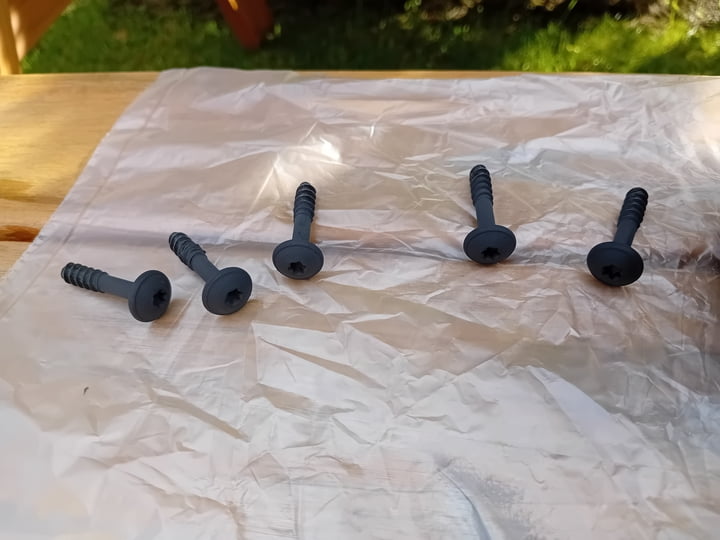

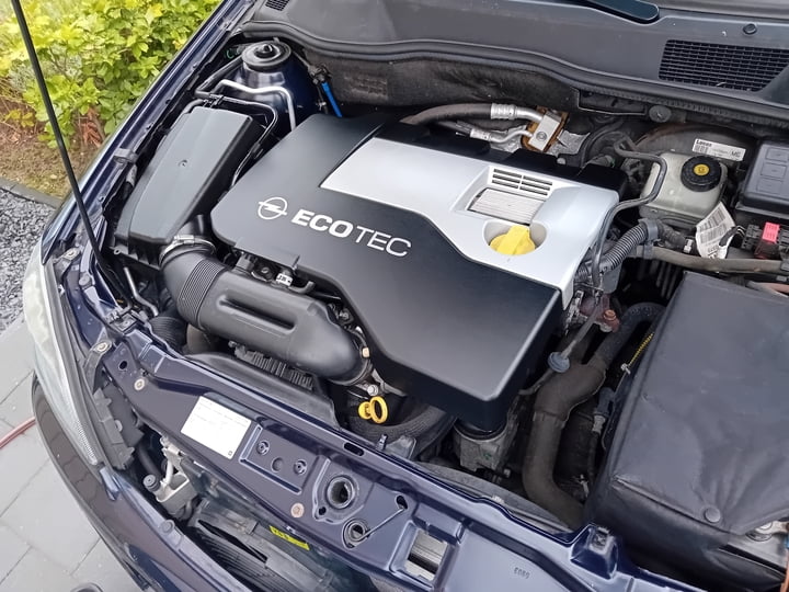

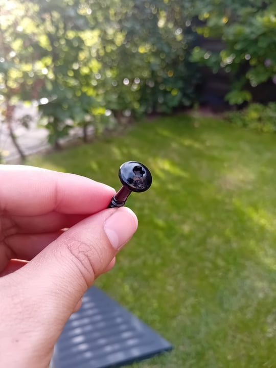

Hier kan ik mij dus mateloos aan storen. Dit moet en zal netjes worden.
En dit. Even de schroefjes weer zwart maken, luchtfilterhuisje mooi oppoetsen. Helemaal zin in! Wordt vervolgd!

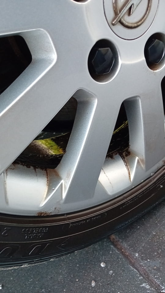

Als geheugensteuntje heb ik hieronder een foto geplaatst met de situatie rondom de wielrand voortijd.
Ik heb een gerenommeerd schadehersteller hier in de buurt aangeschreven voor deze klus. Dit bedrijf staat erom bekend dat ze goed meedenken en niet vies zijn van wat maatwerk. Zo ook in mijn geval. Het oordeel was dat de wielrand te ver verroest was om nog te gebruiken. Een nieuwe wielrand dus. Wat schetste mijn verbazing? Deze zijn voor de Astra G, een relatief moderne auto met een bekende roestkwaal, slecht leverbaar. Er is dus voor gekozen om een linker voorspatbord te gebruiken. De boog uit het voorspatbord is blijkbaar gelijk aan de achterkant. Er zit dus een linker voorspatbord achterstevoren in. Geniaal. Resultaat:
De wielrand is rechts is geheel nieuw en kan weer jaren mee. Het één en ander is nu beter beschermd tegen roest dan toen die uit de fabriek kwam. Beginnende roest aan de bestuurderskant is ook aangepakt maar hier heb ik geen foto’s van.
Helaas laat het spuitwerk wat sinaasappelhuid zien, hierover heb ik contact gehad met de schadehersteller en hij geeft aan dit netjes op te gaan lossen. Ik durf wel te zeggen dat punt één van de Astra to-do lijst is afgevinkt!

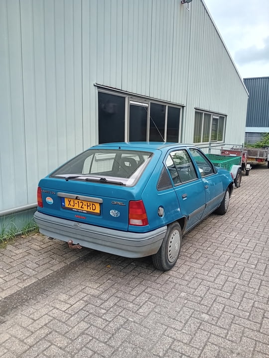

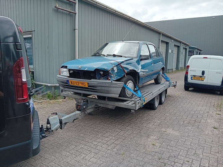

Alsof de anti-roestgoden het erom doen zag ik een week of twee geleden een advertentie op FaceBook Marketplace van een Kadett vijf-deurs met schade. Zag er op de foto’s roestvrij uit… Lang verhaal kort: dit is mijn kans om goedkoop een donor aan te schaffen waar ik álles wat ik nodig heb in één keer uit kan halen! Goed, wij die kant op!

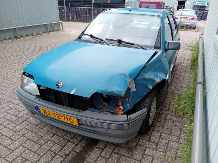

Eenmaal aangekomen stond ‘ie ons om de hoek op te wachten:
Zo op het eerste gezicht niks mee aan de hand zou je zeggen.
De voorkant daarentegen…
De advertentie van deze auto genereerde veel aandacht op FaceBook en ik las veel berichten van mensen die zeiden dat het zonde was om te slopen want ‘het zag er allemaal niet zo slecht uit’ en ‘was prima nog te redden’. Geloof me. Schijn bedriegt. Beide A-stijlen zijn krom, de motor staat scheef en beide voorwielen willen een andere kant op als het stuur recht staat. Nee. Deze blauw rakker is écht niet meer te redden.
Grappig trouwens, de beste man die ‘m verkocht heeft een ‘auto asiel’. Asselt Auto Asiel wel te verstaan. Ik had er nog nooit van gehoord maar we spraken écht dezelfde taal. Leuke EMW-achtige auto’s zijn hun passie en hij had er dan ook een aantal staan. Heel leuk om te zien. EMW achtige auto's zijn ook écht mijn ding namelijk. Ben trouwens nog nooit naar zo'n bijeenkomst geweest bedenk ik me nu :unsure:.
Na even gekletst te hebben en met een lekkere kop koffie een rondleiding te hebben gehad langs een aantal zeer interessante projecten én natuurlijk de carrosserie te hebben gecontroleerd konden we ‘m opladen.
Op naar huis. Ondertussen de vrouw deze foto ook gestuurd met de tekst: ‘Tot zo!’. Reactie: ‘…’. Tja, dat zei genoeg. Vrouwlief was er minder blij mee dan ik :ROFLMAO:
Eenmaal thuis stonden er opeens 2 Kadett’s:
De blauwe is een zogenaamde E2. Dit wil zeggen, het facelift model van de Kadett E. Omdat de rode Kadett een E1 is, en ook nog eens een hele vroege, zijn veel interieurdelen anders. Ander patroon, andere vorm, andere kleur… Zo heeft de E2 een blauw dashboard en mijn rode Kadett gewoon een zwarte.
Onderdelen die hetzelfde zijn als bij de rode bewaar ik zelf als reserve. Bijvoorbeeld technische onderdelen zoals de ruitenwissermotor of kachelaanjager. Of de zwarte roosters op de C-stijl.
De rest gaat de verkoop weer in. Wat niet verkocht is over een paar weken gaat mee naar de stort. De hoofdreden is de carrosserie. En man, wat een jackpot blijkt het te zijn zeg!
Hieronder een aantal foto’s van dezelfde stukken bij elke Kadett:
Enfin! U begrijpt waar ik heen wil. De aankomende weken ga ik de tijd nemen om de benodigde delen netjes uit te slijpen. Ik wil de blauwe Kadett niet te lang op de oprit hebben staan.
Ik ben nog steeds erg blij met de keuze om de Kadett toch niet weg te doen. Ik geloof oprecht dat met deze donor de kansen voor de rode Kadett opeens best goed zijn. Het is veel werk maar… daar draai ik mijn handen niet voor om!

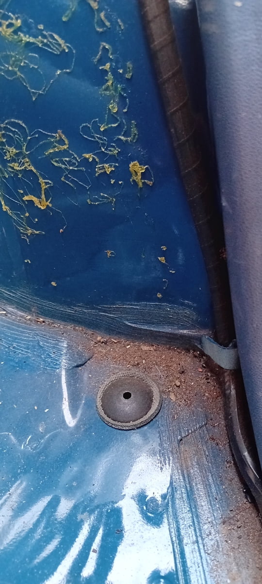

Omdat veel plaatwerk van de blauwe naar de rode zal gaan, en de rode nu (roest)bruin is noem ik het project: ‘Van Bruin naar Blauw naar Rood’.
Ik heb er enorm veel zin in. Zodra ik noemenswaardige beelden heb zal ik het uiteraard hier weer delen (y)
Idd. Niks mis met een goede donor. Mijn tip is om de delen echt heel ruim uit te snijden en alle "bekende plekken" ook.
Voordat je in de blauwe gaat slijpen, slijp eerst de slechte delen uit de rode, de roest kan ook nog een eind onder de lak door gekropen zijn en het zou jammer zijn als de stukken uit de blauwe te klein zijn. Maar mooi dat de rode gered wordt.
Wel jammer dat de A stijlen krom zijn hoewel ik nog geen ervaring heb met rotte A stijlen bij de e Kadett, wel bij de C en D. Heeft de rode ook al van die plastick binnen schermen in de voorste wielkasten? Die zijn bij de mijne een klein beetje vervormd en sluiten niet meer secuur aan op het buitenscherm, juist aan de onderkant, dus komt er vocht en bagger achter.
Dat zijn geen halve maatregelen!
Het lastige lijkt me dat alle rotte plekken op de randen/hoeken van delen zitten en je dus hele hoeken over moet zetten. Dat is best complex werk. Maar uiteraard interessant om hier te volgen.
De Astra is erg goed opgeknapt nu. Knap gedaan met die wielkast rand, erg inventief!

Die blauwe Kadett: het lijkt me een heel aparte kleur, dit blauw. Kan me niet herinneren dit eerder gezien te hebben. Mooie plannen verder met de Kadetten!
Dat blauw was de standaardkleur dacht ik. Ik ken iemand die een 3deurs Kadett Caravan had die wit was gespoten (ex Remu auto), maar de binnenkant was dit blauw.
Volgens mij ken ik die blauwe Kadett, is die niet een paar maanden terug in Emmeloord kort gereden in een s bocht? Ik ging naar huis en toen was het net gebeurd, vond het wel zonde.

Wat betreft de Astra, hier is de liefde de afgelopen tijd wel nog groter gegroeid. Wat een fijne auto is het toch. Ik rijd er liever mee dan met de Clio E-Tech Hybride. Met een gemiddeld verbruik van 1 op 14 á 15 (E5) bij rustig rijden toch een stuk duurder van de 1 op 20 (E10) van de Clio. Maar ja, dat is dan maar zo.

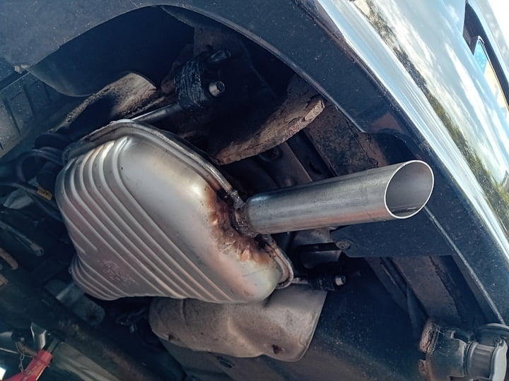

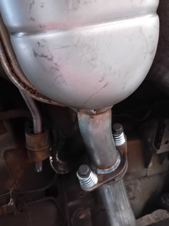

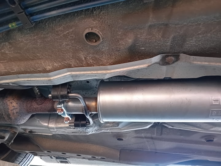

Afgelopen oktober moest de Astra voor de APK en ik wist dat de uitlaat lek was. Deze heb ik op de oprit vervangen. Ik was even vergeten wat een gemartel dat is op kriksteunen. Vooral wanneer moeren vastgeroest zitten en uitlaatrubbers mega stug zijn. Uiteindelijk is het natuurlijk gelukt en het ziet er dan toch altijd wel weer fijn uit. Ik heb zowel de midden- als de einddemper vervangen, alsmede de rubbers.
Het was nog niet makkelijk om aftermarket dempers van een kwaliteitsmerk te vinden voor de Astra G Hatchback met Z22SE motor, iets wat mij in eerste instantie wel verbaasde. Uiteindelijk heb ik een Bosal middendemper en een einddemper van ‘Ernst’ genomen. Bosal spreekt denk ik voor de meeste mensen voor zich, van het merk Ernst had ikzelf nog nooit gehoord. Wat snelle reviews leerde mij dat deze een goede pasvorm had en de gok genomen.
De uitlaat voor de Z22SE heeft een grotere diameter van de uitlaten voor de 1.4, 1.6, 1.8 etc.
De Z22SE is echter met name in de Astra Coupé geleverd en deze is langer dan de hatchback. Ik liep er dus tegenaan dat de meeste uitlaten in de zoekresultaten te lang waren voor mijn auto. Enfin, het is goed gekomen. Hoewel ik op termijn een RVS uitlaatlijn vanaf de motor wil monteren staat dat ergens onderaan de prioriteitenlijst en voor nu moest ik voor de APK iets. Ik wilde echter geen ‘troep’ of slecht passende ergernissen en verschillende reviews leerde mij dat het bijna allemaal drama is met aftermarket uitlaten voor deze auto.
Wat ik altijd leuk vind is om voor veel mensen onbelangrijke details te fixen zodat het geheel er van opknapt. Zo heb ik de boutjes van de luchtfilterbak een nieuwe laklaag gegeven.
Een beetje grof geborsteld.
Een laagje hammerite, voor wat het waard is.
Vervolgens een laagje motip zwart eroverheen en afgelakt met 2K hoogglans.
Waar een mens al niet druk mee kan zijn.
Gelijk even het kunststof onder de motorkap en het plaatwerk een poetsbeurt gegeven. Het kunststof is eerst met afwasmiddel en een kwast schoongemaakt en vervolgens ingespoten met siliconenspray en vervolgens met een oude doek uitgepoetst. Weer tientallen euro’s bespaard aan fancy detailerproducten.
Het ziet er weer een stuk frisser uit, hoewel ik nog een keer alles los wil halen om alles écht goed op te borstelen, zoals een geoxideerd thermostaathuis etc. Maar dit komt nog wel een keer.

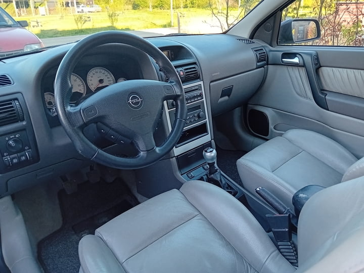

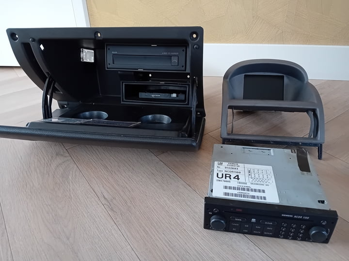

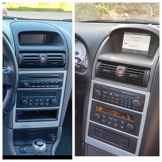

Omdat de Astra goed in de opties zit is er eigenlijk niets te klagen. Ik herinnerde me echter dat er destijds een zeldzame (en dure) optie was om een af-fabriek navigatiesysteem met kleurenscherm in de Astra te krijgen, in combinatie met een 4 CD-wisselaar en Bose speakers. Hieronder twee foto’s ter illustratie, de linker foto is mijn Astra en de tweede is een voorbeeld van internet.
Sommige mensen zeggen dat het scherm wat ongemakkelijk oogt, alsof het er niet écht thuishoort en misschien klopt dit ook wel. Ik denk dat de interieurontwerper van de Astra G er in eerste instantie geen rekening mee gehouden heeft dat dit een optie zou worden halverwege de levensfase van deze auto. En, ik besef me ook wel dat het navigatiesysteem an sich waardeloos is anno 2025, maar daar gaat het me dan ook niet om. Het lijkt me leuk om de Astra zo full-option als mogelijk te maken.
Omdat het een zeldzame optie is heb ik maar gewoon een oproep geplaatst op FaceBook in een paar Opel (Astra G) groepen en op het beste gehoopt. Tot mijn verbazing werd er al vrij snel een complete set (m.u.v. de speakers) aangeboden, op niet eens zo heel ver rijden van mijn woonplaats.

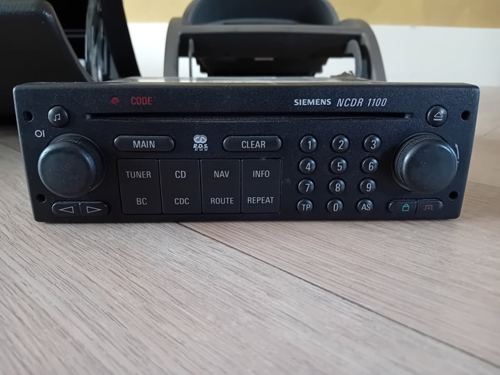

De set bestaat uit:
- Dashboardkastje met ruimte voor de CD-wisselaar (omdat de CD-speler in principe destijds bezet was door de navigatie CD)
- 4 CD-wisselaar
- NCDR1100 autoradio
- Kleurenscherm (color info display of kortweg CID)
- Frame voor het kleurenscherm

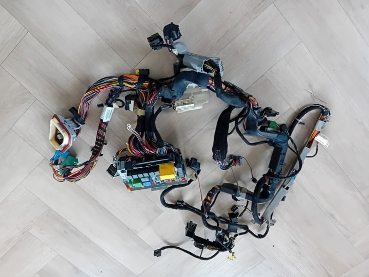

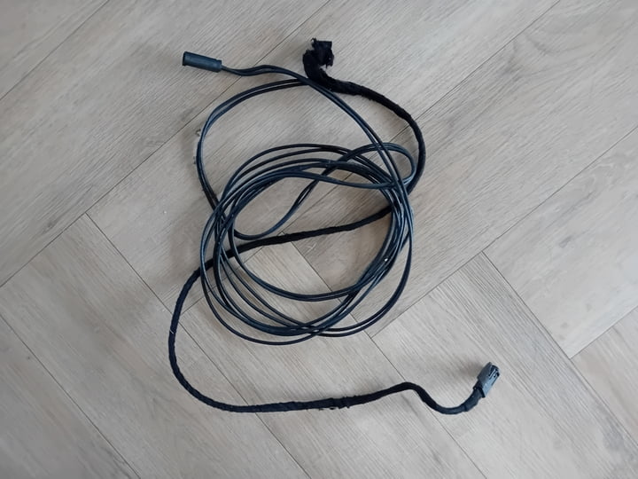

- Kabelboom met de juiste stekkers voor aan de CD-wisselaar, CID, radio en boardcomputer
- GPS antennekabel van de dakantenne naar de radio
De set bleek bij aankomst op locatie toch niet compleet te zijn omdat de verkoper de GPS antenne voor z’n eigen Astra had gebruikt. Vooraf werd wel gezegd dat de set helemaal compleet was, maar ja. Toch maar meegenomen met als idee om later nog een losse GPS antenne te zoeken. Het voordeel van deze set is dat het in z’n geheel uit een donorauto komt en dus geen gedoe met radiocodes of foutmeldingen. De set is echter niet plug-and-play omdat er een aantal zaken in de bestaande kabelboom gesplitst moeten worden en in de meegeleverde kabelboom moet ook het één en ander verwijderd worden en weer worden toegepast in mijn eigen kabelboom. Omdat ik dit allemaal netjes wil doen zonder gebeun wil ik hier t.z.t. de expertise vragen van mensen die hier ervaring mee hebben. Ik begreep dat de bediening van de boardcomputer via de hendel aan het stuur komt te vervallen na installatie van deze set omdat deze vanaf dat moment bediend wordt door de knoppen op de NCDR1100 radio. Dit voelt voor mij dan echter wel als een stap terug maar er zijn trucjes om dit te herstellen. Hier ga ik me in een later stadium verder in verdiepen. Eerst opzoek naar een GPS antenne!

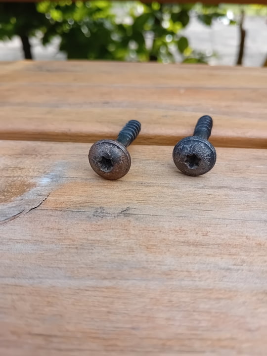

Oh, en het frame voor het kleurenscherm is grijs en in mijn Astra hoort een zwarte. Omdat deze frames erg zeldzaam zijn en de mijne grijs geverfd lijkt ga ik proberen om dit eraf te stralen met een heel mild middel zodat ik weer een zwart frame heb.

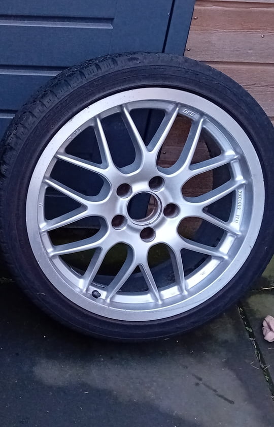

Dan, tot slot van dit bericht wil ik jullie nog even meenemen in het volgende. Ik ben op korte termijn toe aan nieuwe banden en op de to-do lijst heb ik staan: velgen opnieuw laten spuiten. Naar lang wikken en wegen ben ik toch tot de conclusie gekomen dat de huidige velgen wat weinig eer doen aan de auto, wat mij betreft. Na even zoeken heb ik een leuke set originele BBS RX 258 velgen gekocht.
De naafdoppen waren zelfs nieuw. Dat scheelt toch weer, deze oxideren vaak.
Deze BBS velgen zijn wel echte instap BBS’en, gewoon één delig maar origineel op de Astra G OPC geleverd. Ik denk dat ze mooi staan onder mijn Astra en hem de sportieve maar elegante uitstraling geven (in combinatie met het donkerblauw) die bij de auto past.
Bij thuiskomst de velgen een goede reinigingsbeurt gegeven,
Ze komen er aardig onderuit, maar voor het mooie worden ze wel opnieuw gelakt en misschien gericht. Ik zie tamelijk veel plaklood zitten.
Even tegen de Astra aangezet ter illustratie. Wat is jullie mening? Ik denk zelf dat ‘ie het kan hebben zonder ‘pauper’ te worden, iets wat natuurlijk bij een Astra G wel op de loer ligt.
Er dienen wel nieuwe banden gemonteerd te worden, en hier zullen Pilot Sport 5’s op komen. Dit is denk ik de ideale band voor mij qua dagelijks gebruiksgemak en eens een rondje Assen, bijvoorbeeld.

Door de kleur kunnen de wielen wel, denk ik. Omdat de velgen iets groter zijn maakt het 'm iets moderner. En ze zaten inderdaad onder de OPC.
Die navi update is ook leuk. Gaaf als dat gaat lukken.

En die energie kan dan ook mooi naar de Astra! Altijd leuk om zo'n interieur bomvol opties te zien. Mijn eigen mening over de velgen: voor mij zijn ze op het randje. Ik denk dat ik een gewone set lichtmetaal wat chiquer zou vinden, maar ergens is die BBS-set ook wel periodecorrect. Tenminste, ik zou me goed kunnen voorstellen dat die begin 2000 onder zo'n Astra gelepeld werd.

Kijk even goed naar radio codes en dergelijke, althans dat kan ik me nog herinneren dat het een ding was bij Astra G.
Die velgen staan prima en als ik het me goed herinner waren die via Opel dealers ook te koop.
