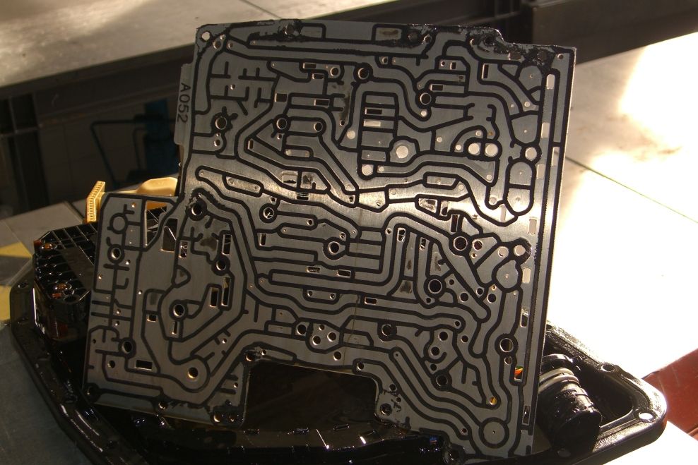

Zo, de bak is gespoeld. Olie was niet heel erg vies, wel dunner dan de bedoeling was en er zat eigenlijk iets te weinig in. Hij is er een goed uur mee bezig geweest en het verschil is idd te merken, bak heeft flink minder weerstand, schakelen gaat soepeler, loopt mooier door de versnellingen en kennelijk moet er nog ong 500km mee gereden worden voordat het effect optimaal is. Tot nu toe een aanrader wat mij betreft.
Was je inderdaad € 362,95 kwijt, waarvan het grootste deel (€ 267,75) de oliekosten betrof? bron
€305,-, nog steeds meer dan voldoende geld maar als je bedenkt dat er bijna 10ltr ATF, een busje cleaner en een busje conditioner in gaat en dan een uur-1,5uur werk erbij, valt het wel weer mee.
Ik heb mijn automaat ruim een maand geleden later flushen en hij loopt sindsdien perfect.
Sinds 1,5 jaar had ik wat slip wanneer ik gas gaf in de 5e versnelling en sinds een aantal maanden ook storingsmeldingen.
Het slippen begon toen ik met mijn caravan reed maar werd de laatste tijd steeds erger ook zonder caravan.
Ik heb inmiddels 3 ton op de teller staan en de olie was nog nooit vervangen.
Deze was dan ook pik zwart.
Sinds de flush geen slip meer en geen enkele keer meer een storing gehad.
Als het aan de garage had gelegen dan was de bak al gereviseerd. €3000,-
Ik weet natuurlijk niet hoe lang hij goed blijft lopen maar ik houd jullie op de hoogte

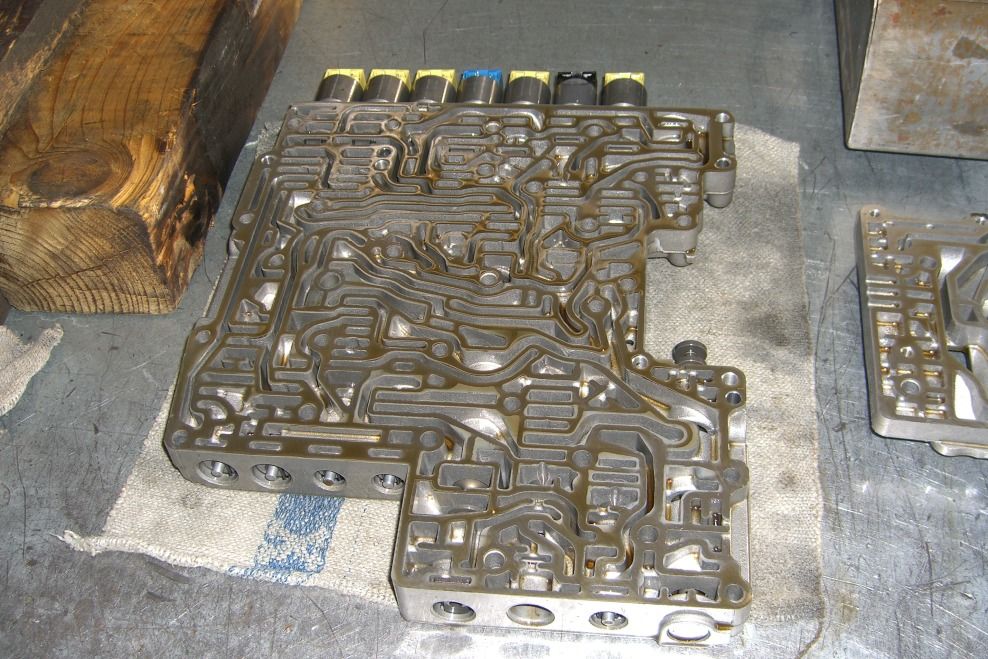

Bij een km stand van 240k is het zeer raadzaam, de olie te laten verversen. Dit is ook het advies van ZF.
Vele BMW en Audi rijders zijn onder volle tevredenheid geholpen bij ZF in Dortmund. Ik zou je dan ook een reisje naar Dortmund adviseren, zoals @Up al geschreven heeft.
Mocht de automaat daarna nog langzaam schakelen, dan behoeft de software een kleine aanpassing.
Maar wellicht moet de gehele software van de bak worden vernieuwd. Dat heeft te maken met het feit, dat er (mogelijk) een iets andere olie in de bak komt.
(ZF Lifeguardfluid6 Plus of ZF Lifeguardfluid8)
Maar dat hoor je dan van ZF. ZF vernieuwt de software niet, daarvoor moet je naar de VAG garage.

Zoals je op de fotoreportage hebt kunnen zien, worden er bij ZF een aantal onderdelen van de bak gereinigd, en worden er een aantal slijtagegevoelige onderdelen vernieuwd.
Alleen ZF doet dit.
Voorts worden de ZF Lifeguard Fluid 6 en ZF Lifeguard Fluid 6+ vervangen door de ZF Lifeguard Fluid 8 olie (zie verder onder).
Verder wordt ook de olie in het differentieel ververst bij ZF. Dit doet ook alleen ZF. Let Op, bij quattro zijn dit 2 differentieels!
Maar je moet er een dag voor uittrekken, zeker in de zomer, wanneer de auto een paar uur moet afkoelen.
Hier nog wat foto's van de ZF oliewissel
