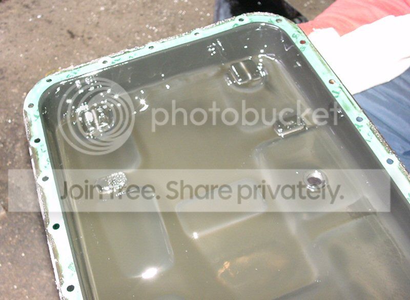

Onderstaand de pan met de magneten.
In dit geval zijn de magneten nog redelijk schoon.

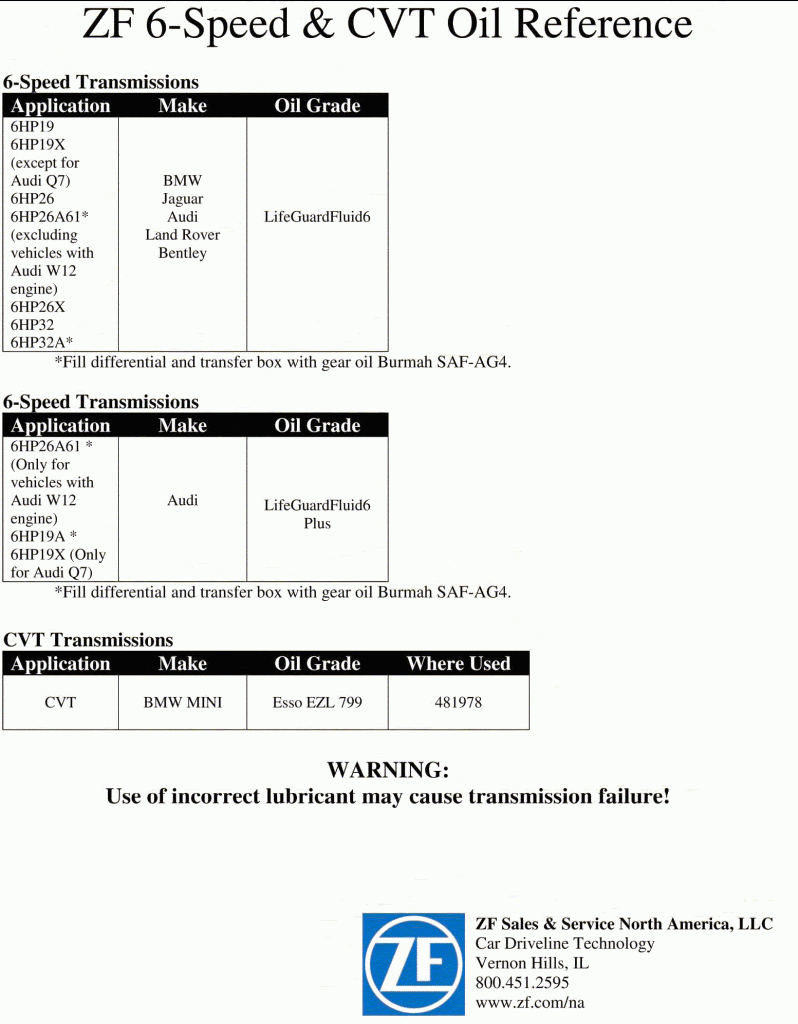

Hier een overzicht uit 2010, waaruit blijkt, dat de Lifeguard 6 in Audi's 6HP19A niet meer wordt gebruikt, maar de Lifeguard 6+.
Met een latere mod is dit de Lifeguard 8 geworden.
