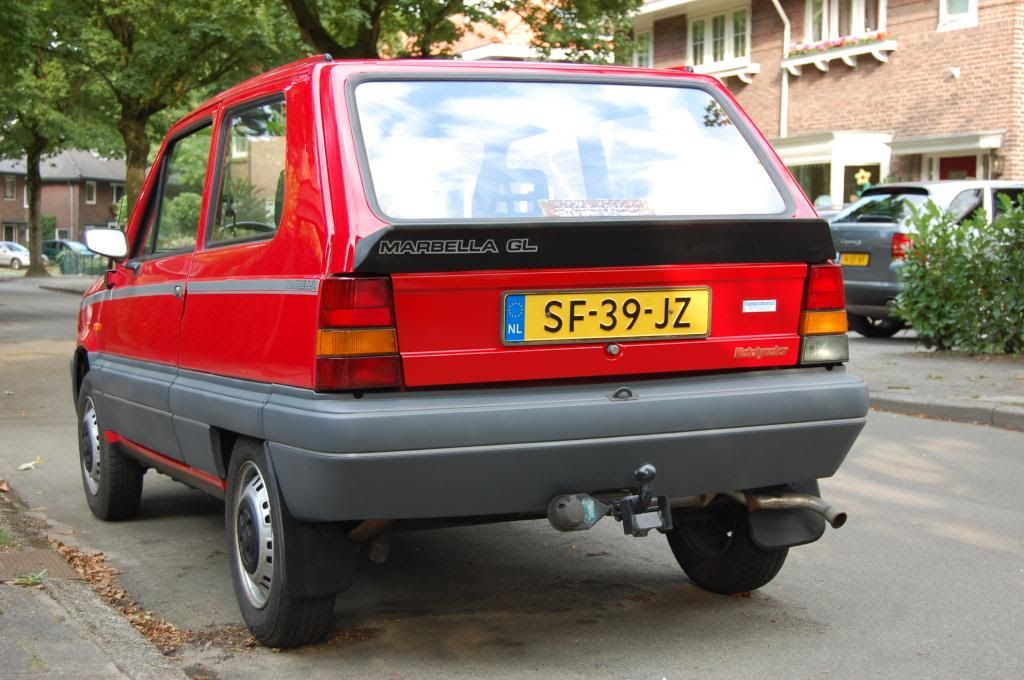

Ik zag dat er bij het motorkapscharnier wat blaasjes zaten, dus die wilde ik even weghalen. Zag tot mijn schrik de welbekende witte Citroën-kitlaag helemaal los! Meteen er maar helemaal uitgestoken. Gelukkig geen gaten... Roest eronder in een omzettingsmiddel gezet en dan morgen even een laagje verf geven. Dan met een goede carosseriekit de naad opnieuw vullen en dan nog 'ns aflakken. Roest wil ik daar niet meer zien!
Ik ben vooral benieuwd naar die spatlappen van de Marbella!

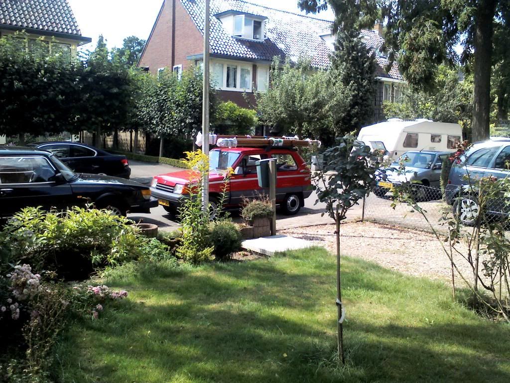

Vandaag de Marbella even als werkpaard ingezet en wat hout (uiteraard goed op de max. daklast gelet!) vervoerd. Ik vond het wel een leuk beeld ;)

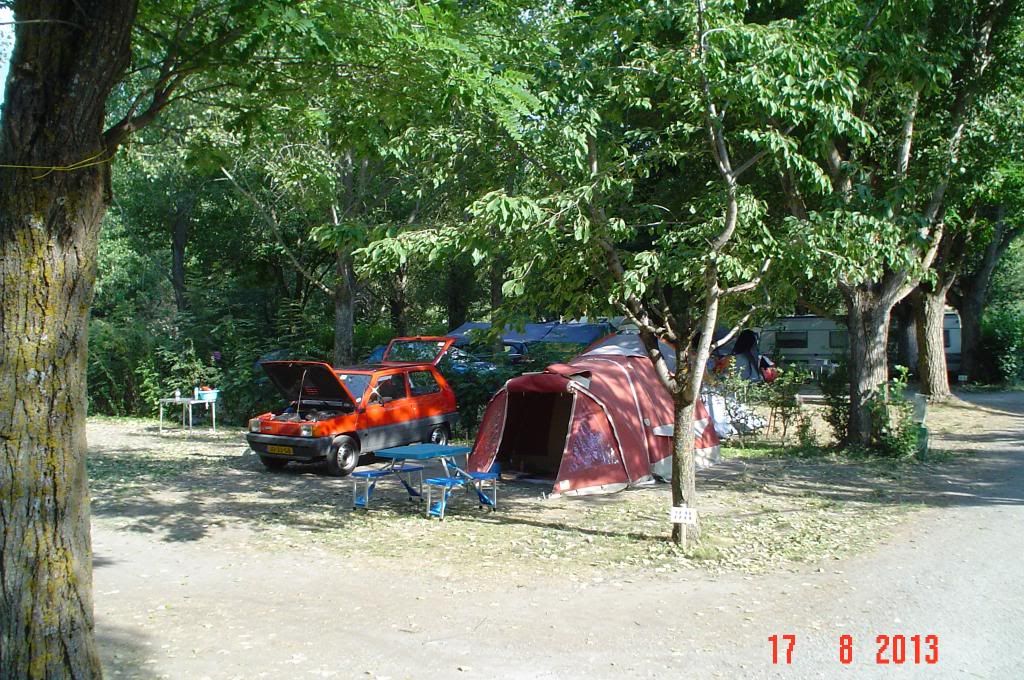

Na 3 nachtjes vertrokken in de richting van de regio Hautes-Alpes, nabij het Lac de Serre-Ponçon. Hier had ik een leuke camping gevonden waarvanuit je o.a. mooie wandelingen kunt maken en ook wilde ik graag de Démoiselles Coiffées bezichtigen.

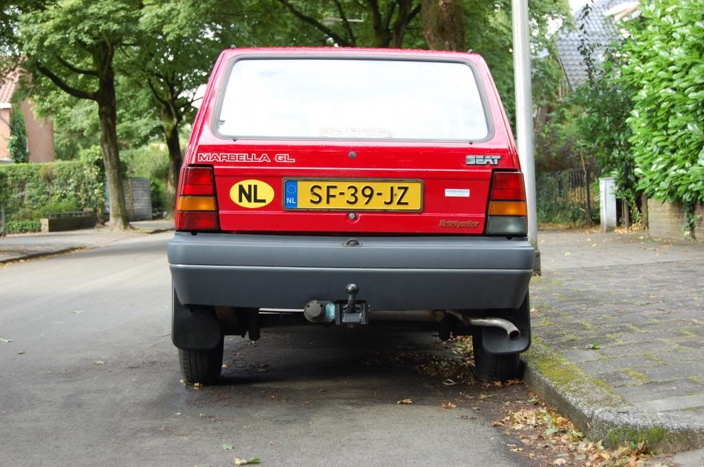

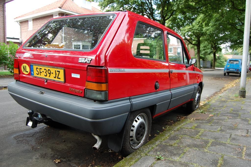

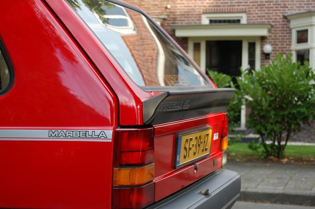

Het heeft even geduurd voordat ik een goed klepje had wat ik ervoor gebruiken kon. Geheel volgens de advertentie voor mijn Seat Marbella Eco heeft hij dus nu ook de achterklepspoiler. Hij was nooit geplaatst, lag in een doos onder de achterbank.
Mooi er op gezet, maar ik vind hem zonder spoiler eigenlijk mooier :rolleyes:
Dan is de wagen net even wat ondeugender :)
Vette spoiler, ziet er leuk uit!

zeker, ik heb enkel een keer een advertentie gezien met een Panda waarop zo'n spoiler zit. Het is lekker fout, maar het hoort bij deze uitvoering, dus alsnog na 26 jaar maar geplaatst (het zegt wel wat dat hij door alle eigenaren is bewaard overigens)
Wisselen kan gelukkig vrij gemakkelijk, heb de klep die erop zat in de schuur staan ;) enkel even het ruitje, de kentekenplaat en het katalysatorbordje omzetten.

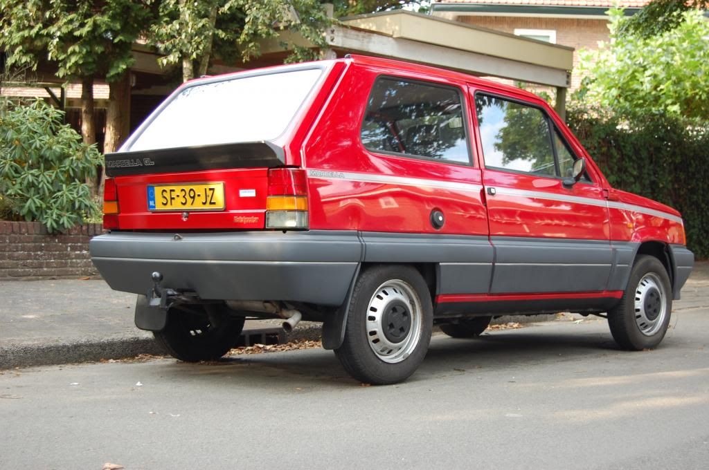

Dat de bumpers grijs zijn is mijn fout.
Ze waren heel erg grauw en vlekkerig geworden, dus had ik twee bussen antraciet bumperlak van Motip gekocht om ze opnieuw donkergrijs/zwart te spuiten. Echter toen het opdroogde werd het steeds lichter! Eigenlijk moet ik dat dus nog eens opnieuw doen maar nu met de zwarte variant. Misschien dat dat wel antraciet wordt. Maar dan moet ik ook de striping weer opnieuw in de bumpers plakken en dat kost een boel centjes die ik nu even niet heb. Komt dus wel een keer :)

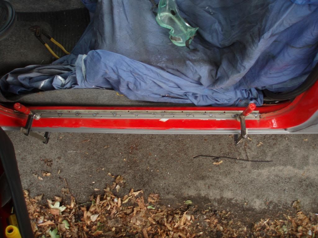

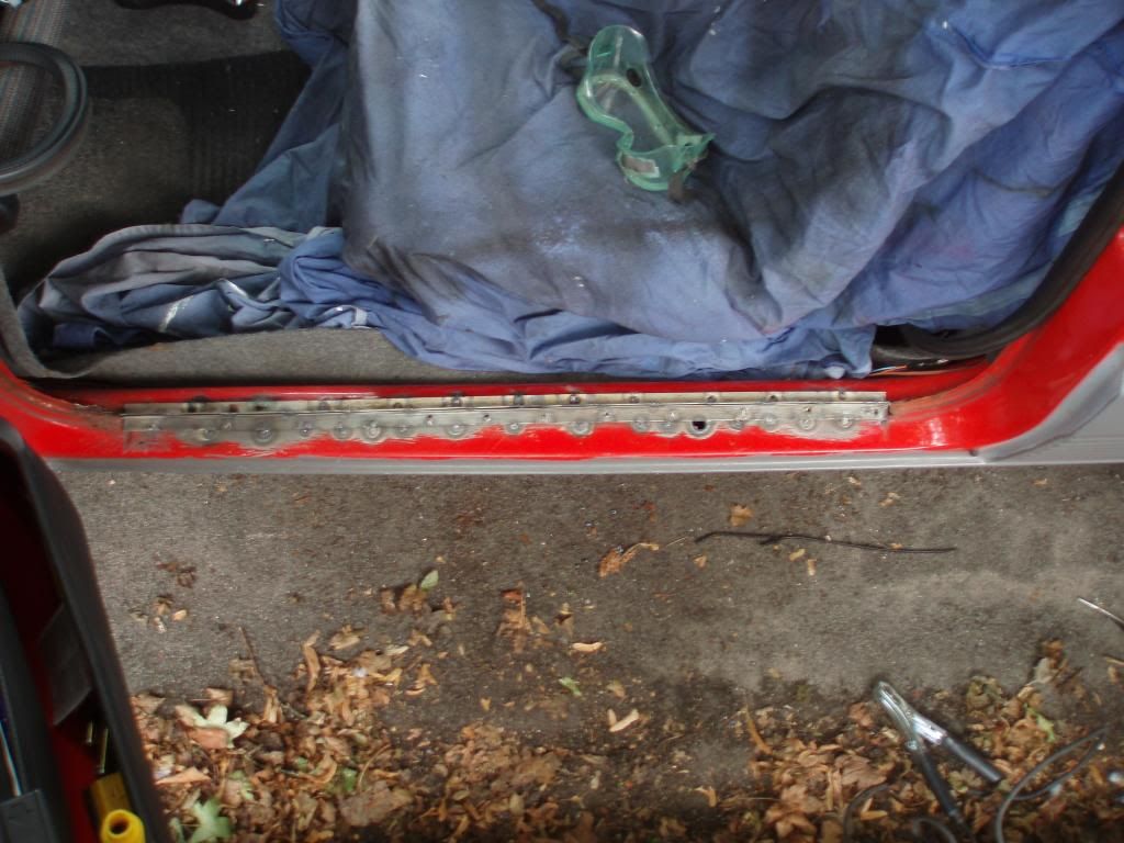

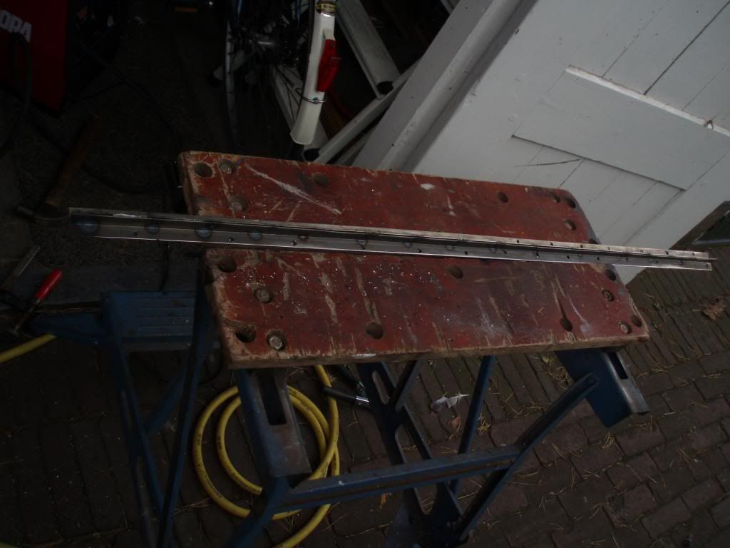

Omdat de felsnaad op de dorpel weggerot was aan de bovenzijde, vandaag een nieuwe gemaakt en die weer vastgelast.
nieuwe strip gemaakt:
dorpel schoon slijpen:
nieuwe strip pas maken:
en vast proplassen:
en beginnen met afwerken:
Heb je die plaatjes nou over de originele beplating gezet? Das geen laswerk maar prutswerk o_O
Gaat geheid verder roesten eronder. Beetje jammer terwijl je wel kunt lassen en dit karretje het waard is om een nette vervanging te krijgen ipv plakwerk ;)
Hij zal vast wel tussen die schoongemaakte geul de boel vol gegooid hebben met ML holle ruimte spray vermoed ik.
Ik moet zeggen dat ik deze manier van repareren ook niet helemaal begrijp.
Voor zover als ik op de foto's kan zien lijkt mij dit, zoals Probesh schrijft, een korte termijn oplossing.
Al moet ik toegeven dat ik niet kan vaststellen wat er aan voorbewerking gedaan is.
Greetzz Renate.
het is op de foto's niet helemaal te zien.
Ik heb de rand recht geslepen, vervolgens een verzetrandje gemaakt waarin de strip valt. Vervolgens met proplassen vastgezet. Er ontstaat inderdaad dubbel plaatwerk, maar omdat niets gelijk is op die dorpel krijg je het bijna niet netjes koud tegen elkaar gelast (--) Vandaar dat ik gekozen heb voor een verzetrandje. Overigens ligt de strip wel iets hoger, omdat het gebruikte plaatwerk 1,2mm is, tegen 0,8 voor het origineel.
Als de boel klaar is zal ik er nog wel een foto van maken met een goede camera.
Daar waar dubbel plaatwerkzit, ontstaat roest. Zeker op een rand waar een deurrubber overheen zit, dit word vochtig, dat is ook de reden waarom die randen vaak verroesten, bij ruitranden is dit bijvoorbeeld ook het geval.
Rand compleet uitslijpen ter grootte van het plaatje wat je had gemaakt, en dan rondom vastlassen houdt veel langer.
mee eens, maar het plaatwerk is zo dun dat het dan allemaal kromtrekt. Een verzetrand is sterker. Vandaar die keuze. En als het weer gaat roesten merk ik het wel, voorlopig zit het weer netjes dicht.
