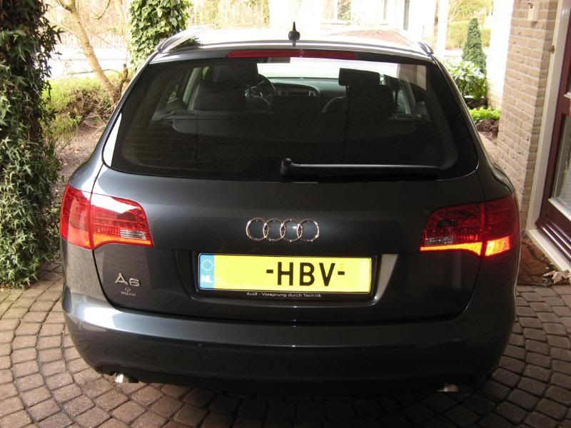

Zit ik op het andere forum (u weet wel....), blijkt dat A6-colour familie naast A6-red uitbreiding heeft gekregen ......
DKBM zei:
snurk...........snurk.........snurk ................:p;):)
Had je dat gemist ???
X- pagina's vol in het Red topic met adviezen van medeforummers.
Cabrio was ergens in November al besteld en is 26/1 jl. gelevererd.
(Is ook op het DJDWNMN.NL bekend hoor)

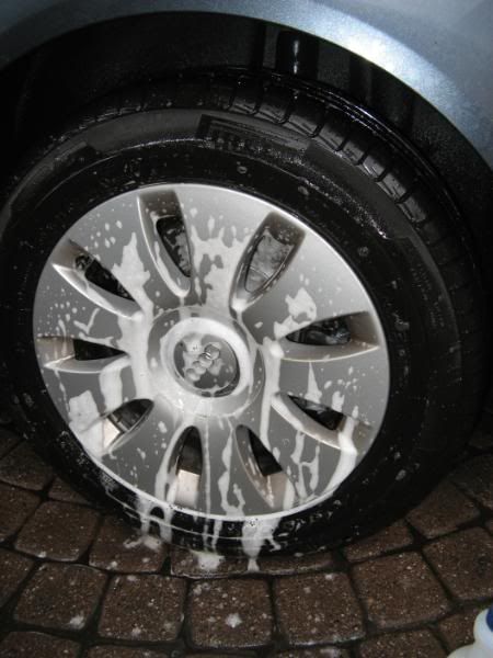

Ik hoop dat er zaterdag iemand is die me kan adviseren/helpen hoe ik mijn bumpers weer zwart kan maken, waar ik in het verleden met wax heb verpest.
Heb trim detailer van meguiars geprobeerd, maar worden na tijdje weer wit.
Kun je met een borsteltje proberen. Vaak is het probleem dat bumpers wat ruw oppervlak hebben en de was in de poriën gaat zitten. Met een borsteltje icm een goede ontvetter als bijv. Dasty krijg je de wasresten weg. Vervolgens weer in de trim detailer en dan blijft het vast langer zitten.

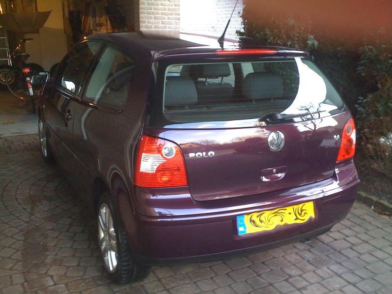

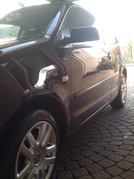

Ik heb vandaag maar m'n eigen poets meeting gehouden met 'mijn' Polo, ga er zelf nu wat vaker mee op pad en bijna overal sta ik bekend als poetsgek dus dan moet hij natuurlijk wel mooi schoon zijn :D Ik vind het ongelofelijk wat voor beading en glans de Swissvax Shield na bijna 6 maanden op de auto te zitten nog kan veroorzaken, echt helemaal super. Hier en daar wat Scratch X moeten gebruiken om wat schaafplekjes weg te halen, als hij in de garage staat is m'n zus niet altijd even oplettend als ze er langs loopt (n) Zal in 't vervolg geen foto's meer maken met m'n iktelefoon, ze zijn wel heel erg crappy zie ik... anyweg:

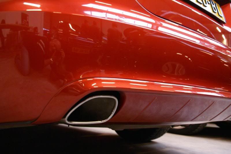

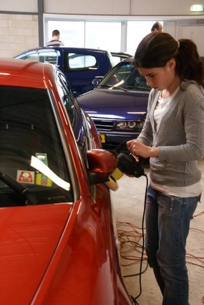

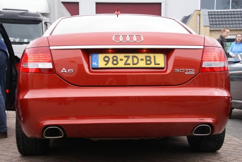

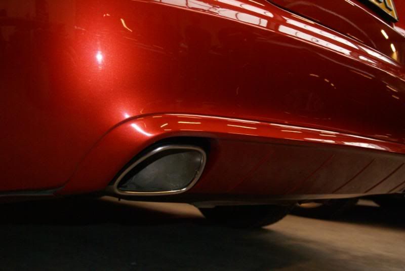

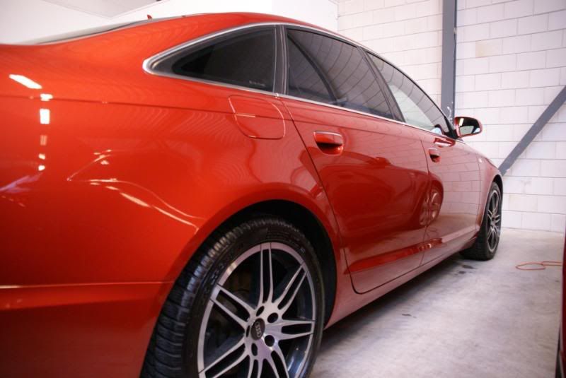

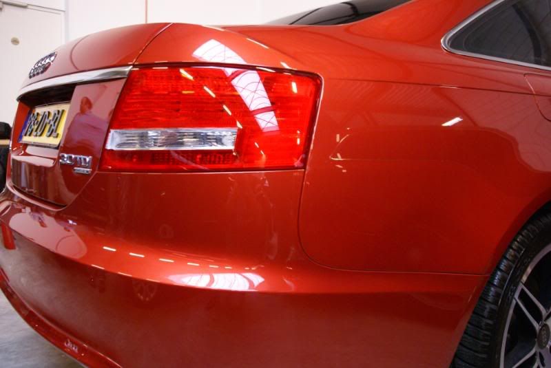

Gisteren tijdens de Sixth Easterwood Meeting Red flink onder handen genomen:
Wassen met Meq Gold Class Car Wash
Kleien (heel veel kleien) met PB klei en Meq. Last Touch
Machinaal polishen met PB SSR serie
PB Black Hole Glaze
PB EX-P Sealent (uur laten curen)
Wolfgang Fuzion :eek: als final touch
Banden behandeld door Ketelapper met product ????

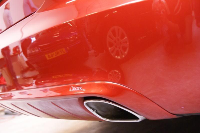

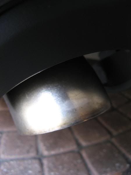

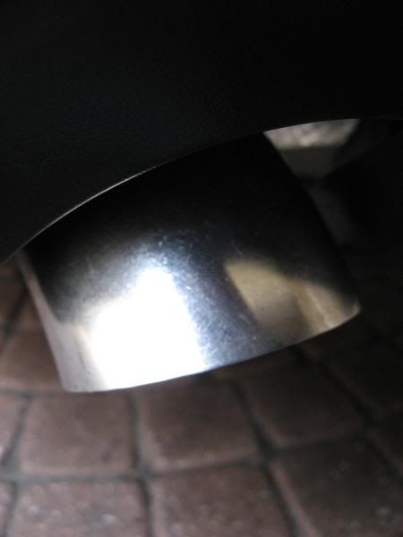

Caractere uitlaatjes behandeld met All Metal Polish
Interieur met Meq. Leather Cleaner + Conditioner
Was me een dagje wel (y)
Samen met Ketel een plekje gezocht :D
Ms Cabrio lekker machinaal bezig

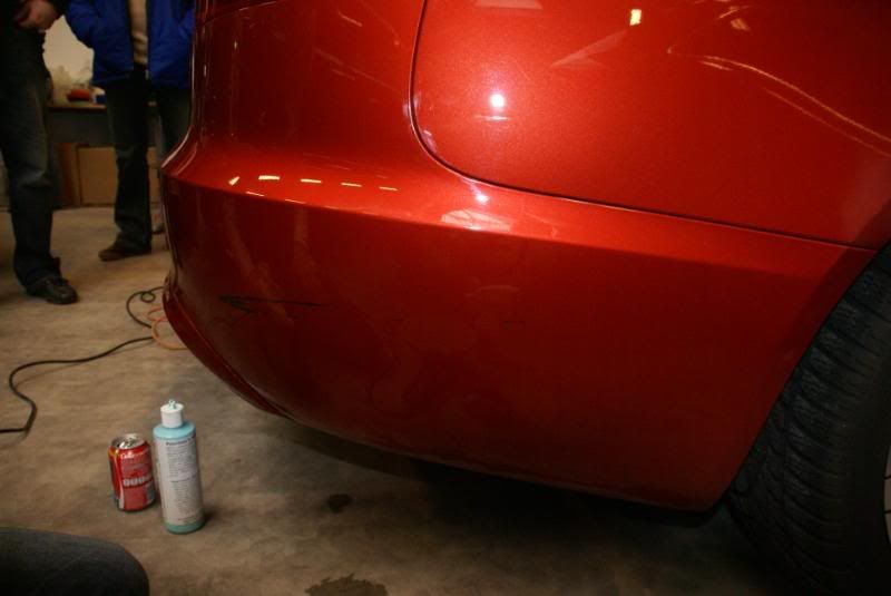

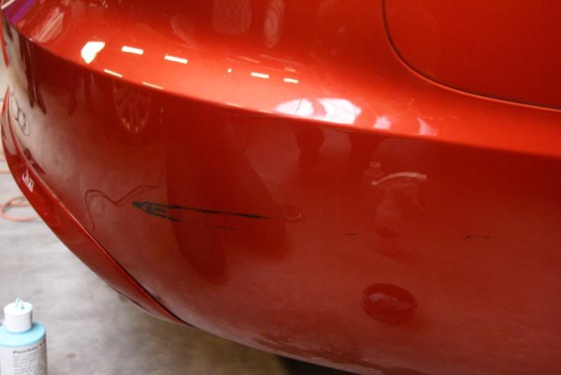

Dennis van DJDWNMN.NL heeft de striping op Red kunnen verwijderen
Met kleien ging het wel maar duurde eeuwen.
Gelukkig bracht de polijstmachien uitkomst
Yep, deze mag in de Fuzion jongens
Red, wij zijn klaar :LOL:
Glimmen doet ie weer
Caractere pijpjes ook weer schoon
Zo, en nu weer lekker vuil maken om weer wat te poetsen te hebben :)

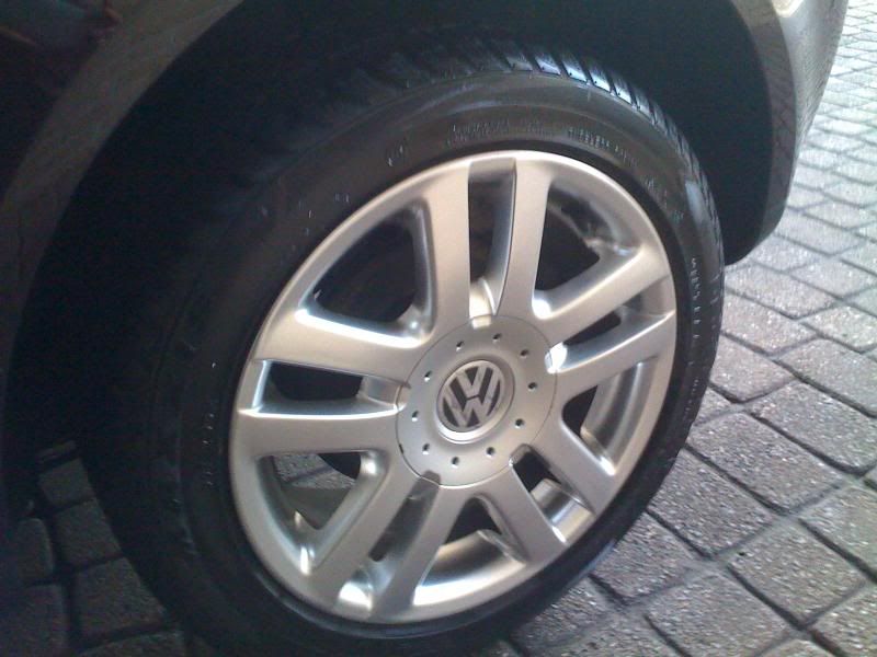

@red: die Wolfgang Fuzion blinkt echt ontzettend lekker zeg (y)
@Markprinsen: dit zijn 15" exemplaren (type Estoril), we gebruiken ze voor de winterbandjes, als zomervelgen hebben we een setje 16" Detroits replica's:
Gekocht via vwwinkel.nl (hebben ze zowiezo er mooie onderdelen!). Hij haalt allerlei onderdelen uit Duitsland en verkoopt ze hier in Nederland, sturen, audio, lederen interieurs, schakelaars, motoren, noem het maar op ze hebben het liggen. Mooie webshop, ook voor Audi rijders zeker een kijkje waard! Vaak nog nieuw ook en voor een veel schappelijkere prijs dan bij de dealer terwijl het wel origineel spul is. Anyweg, ze kostten ons 375,- voor de set, voordat ik weer te veel reclame ga maken.

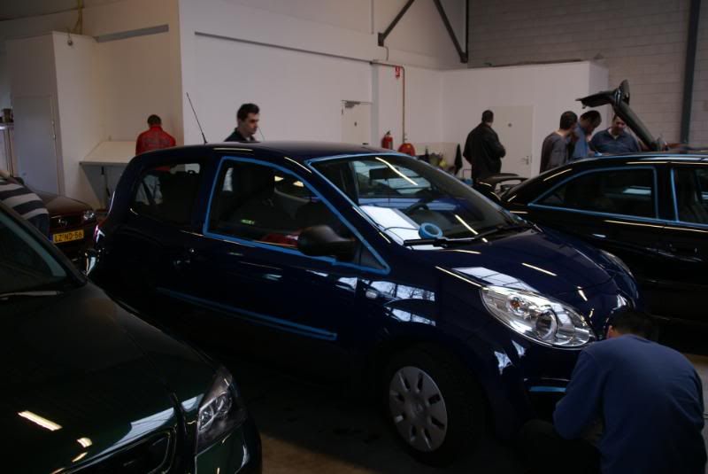

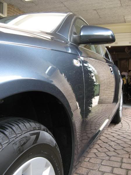

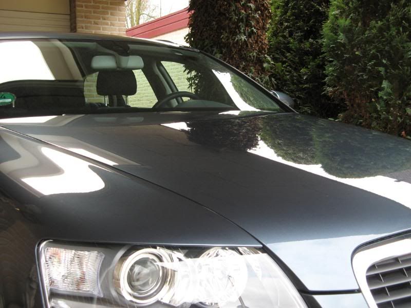

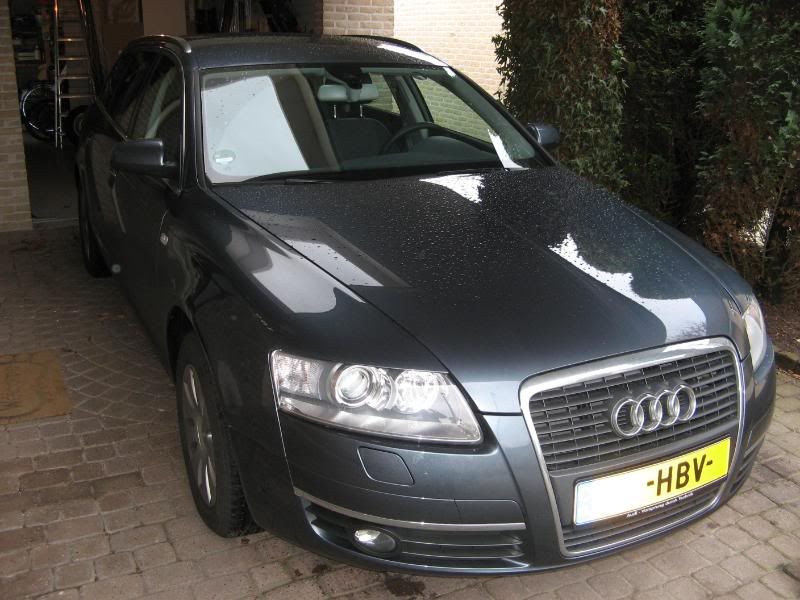

Zo. ook ik ben gisteren naar de easterwood poest meeting geweest.
Gisteren
(Foto van A6-Red gepikt :p)
Gewassen (Meg. Gold class Shampoo)
Kleien (Bilt-hamber soft met meq. quik detailer mist & wipe)
Witte pas+SSR1 machinaal op de motorkap
Verder de hele auto met Meg. Step 1 paint cleaner
Meg. Step 2 Polish (dak van auto in 1x gedaan en toen uitpoetsen, gelijk ook afgeleerd)
PB EX-P, niet gecuurd (Hele auto gedaan, daarna afgenomen)
Vandaag weer verder gaan..
Had geregend vanochtend, alleen de auto gedroogd met een droogdoek.
En vlekken nagelopen met de quick detailer.
En opnieuw afplakken, daarna waxen met de Meg. Step 3 carnauba wax

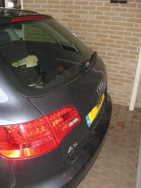

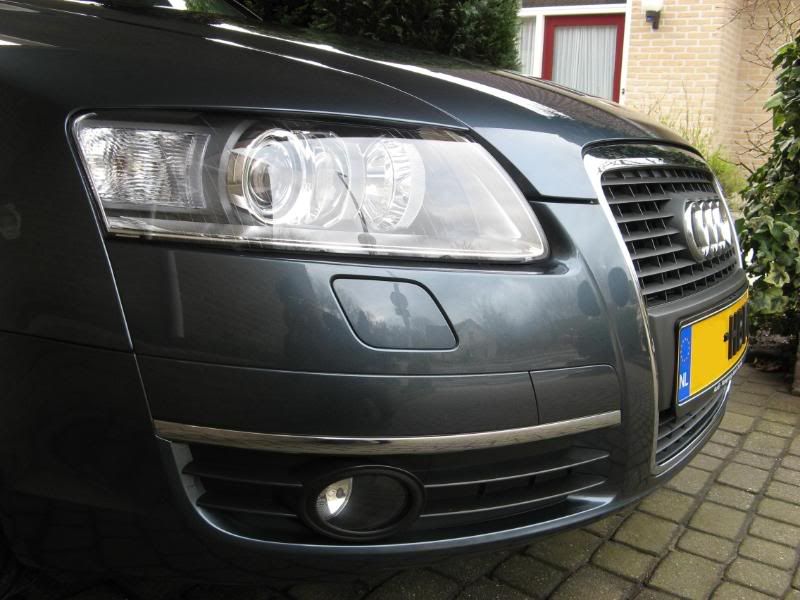

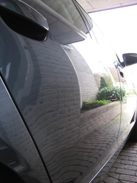

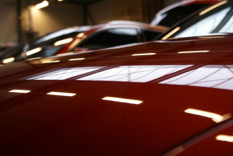

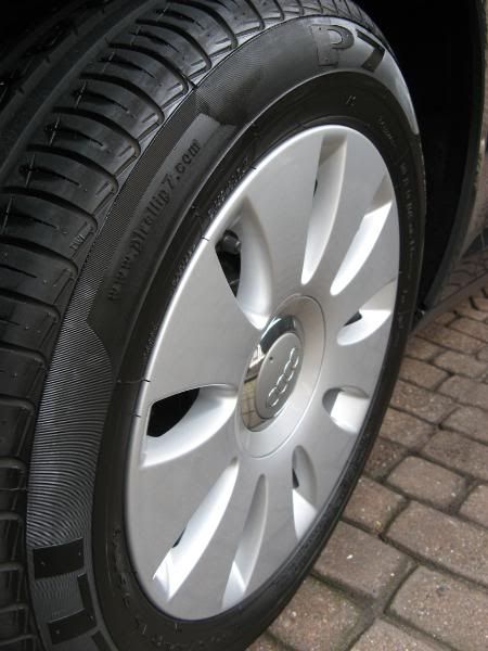

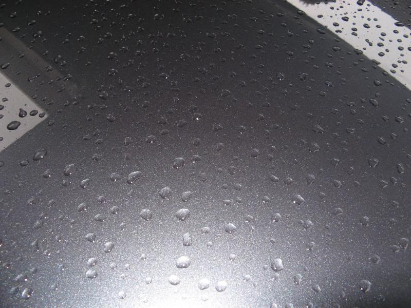

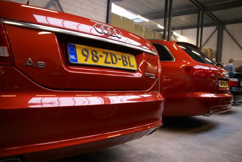

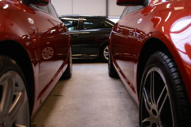

Ons wagenpark staat er nu wel zo mooi bij dat ik even een paar foto's gemaakt heb. De Cerato heeft net een grote poetsbeurt gehad tijdens de 6e Easterwood meeting. De Colt heeft dat bij de 5e Easterwood meeting gehad. En gisteren de Starlet alleen even gewassen en in de Wax gezet. Alle drie de wagens staan nu in de Collinite 845 (y).
En ook hier zitten gele lampen in :D.
Beading!
Spiegeltje spiegeltje aan de wand.
Mijn trouwe vierwieler.
Het rode race monster.
Beading!
Beading!
Iedere avond staan ze zij aan zij.

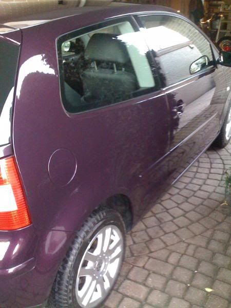

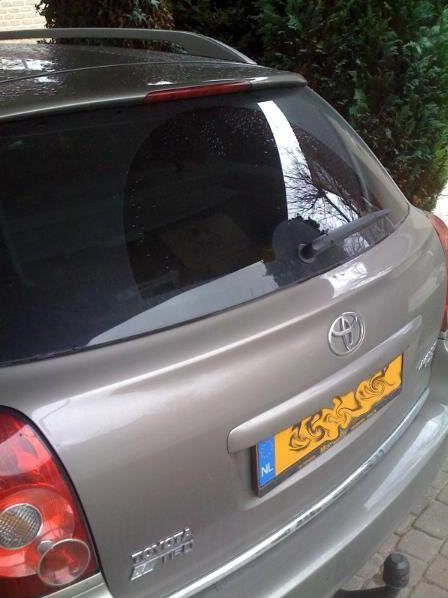

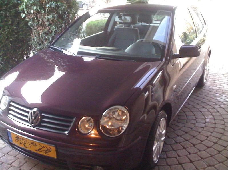

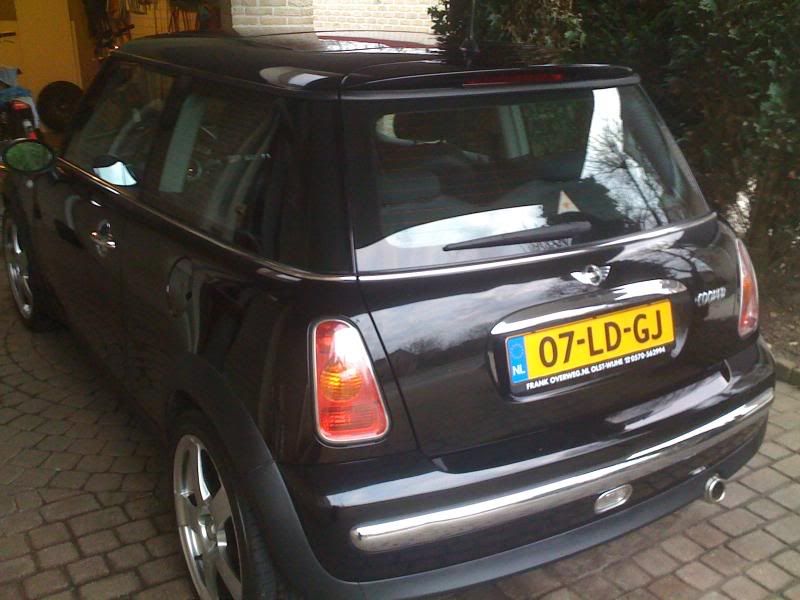

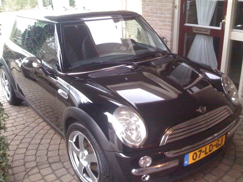

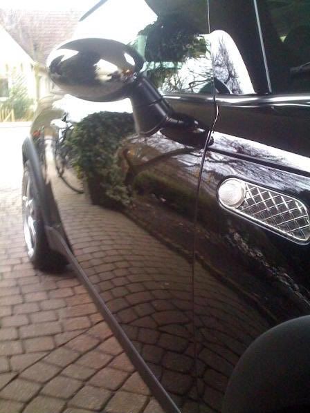

Net even een wash&wax gedaan op de Mini van een vriend van me:
- Gewassen met cobra the bone en PB SS&S
- Velgen, banden en kunststoffen met APC 1:10
- Vlekken uit interieur gehaald met apc 1:10
- gewaxt met NXT 2.0
- Kunststoffen in pb natural look en banden in meg's tyre gel
- ramen exterieur met rain-x en binnen met pb spray and wipe
- chroom met een of andere metaalreiniger
De auto zit onder de swirls en is erg vaal, een waxlaagje doet wonderen maar hij moet echt een keer gepolijst worden. Met z'n tweeën iets meer dan 1,5 uur bezig geweest.
Ik wou de normale camera pakken maar die hebben m'n ouders mee (n), dus even wat crappy na foto's:
Ook nog een stukje in gereden, schakelt heerlijk direct! Fijne korte slagen, wel zwaar sturen maar een pittig motortje (y)

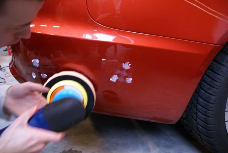

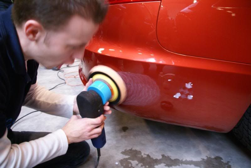

Een tijdje geleden had forumlid Klankie van het Carclean forum mij gevraagd hem te helpen met een wagen.
Om elkaar een beetje te leren kennen, had ie mij uitgenodigd om de wagen van zijn vader te doen.
Voor vandaag stond er een Mitshubishi Spacestar gepland voor een full detail, dat wil zeggen: interieur en exterieur.
Vanmorgen om 06:45! uur kwam Klankie mij ophalen. Spullen inladen en gelijk doorgereden naar een loods in Rotterdam.
De gebruiktte materialen:
- Foamen met SSF
- Wassen met Meguiars Shampoo Plus
- Drogen met Miracle Dryer
- Kleien met LT en Shampoo Plus
- Gebruikelijke doeken en pads
Klankie heeft de volgende produkten gebruikt.
- Flex rotary i.c.m. witte, blauwe, oranje, gele LC pads
- Menzerna Power Gloss
- Menzerna Super Intensive Polish
- Menzerna Micro Polish PO85RD
Zelf heb ik het volgende gebruikt:
- DAP 500 i.c.m. 4 en 5,5 inch witte LC
- SSR 1 en 2
- Rotary i.c.m. 3 inch plate + 3 inch witte pads voor lokale spotschade
- Meguiars M105
Voor de rest hebben we gebruikt:
- Menzerna Final Finish
- PB Black Hole
- Meguiars M21
- Collinite #845
- PB Trim Restorer
- PB Wheel Sealent
- Meguiars Hot Shine Tire Spray

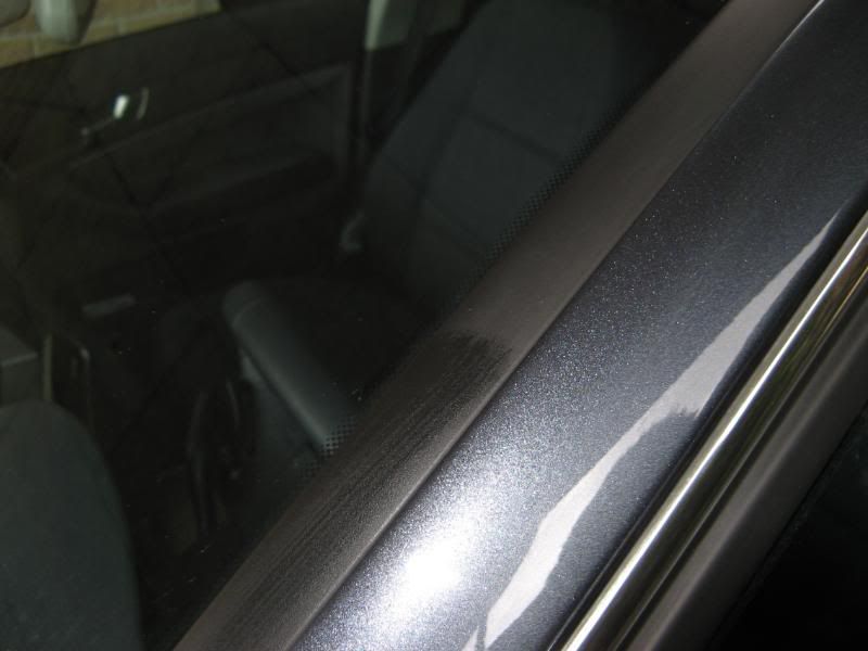

Daar aangekomen eerst eens de schade geinsprecteerd. Flinke swirls, hier en daar schade, ingevreten bird droppings enz.
Toch knap dat er vogelschijt ónder de motorkap terecht kan komen. Rechts van de oranje sticker te zien...
Dé ultieme wetlook, totaal géén beading, sheeting of wat dan ook
Eerst de wagen afgespoten met de HD, daarna met de foamgun aan de slag gegaan. Alles lekker laten inweken

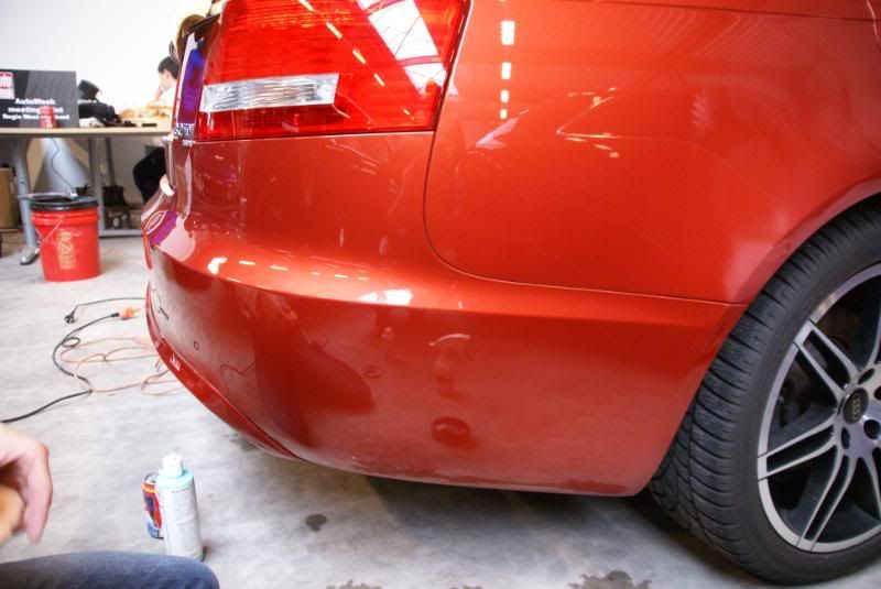

Na het wassen, aan de klei gegaan. Resultaat van een klein stukje zijpaneel (30x30cm)
Ingevreten vogelschijt. Helaas niets meer aan te doen, behalve wetsanden (wat ik niet kan...)
De hele wagen afgeplakt om kunststof trims te beschermen tegen het polijstwerk
Vóór
Na. 2 passes met SSR2 op een witte LC
50/50
50/50
50/50
50/50
Vóór. Rondom de handgreep
Na. Rotary met 2 passes met M105 op een witte pad en nabewerkt met SSR2 op DAP500
De produkten die Klankie heeft gebruikt
Klankie in actie
Aan de ingevreten vogelkak was weinig meer te doen
Achterlichten behandeld met PlastX van Meguiars op een witte LC pad
Klankie nogmaals in actie
Het interieur is onder handen genomen door Ron, een maatje van Klankie. Hij heeft het gehele interieur gedaan met Meguiars NXT Tech Protect. De stoelen gedaan met de Kärcher extractor
Spiegel 50/50 gedaan met PB Trim Restorer
De na foto's
Bedankt voor het lezen.

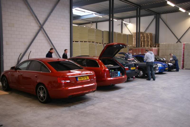

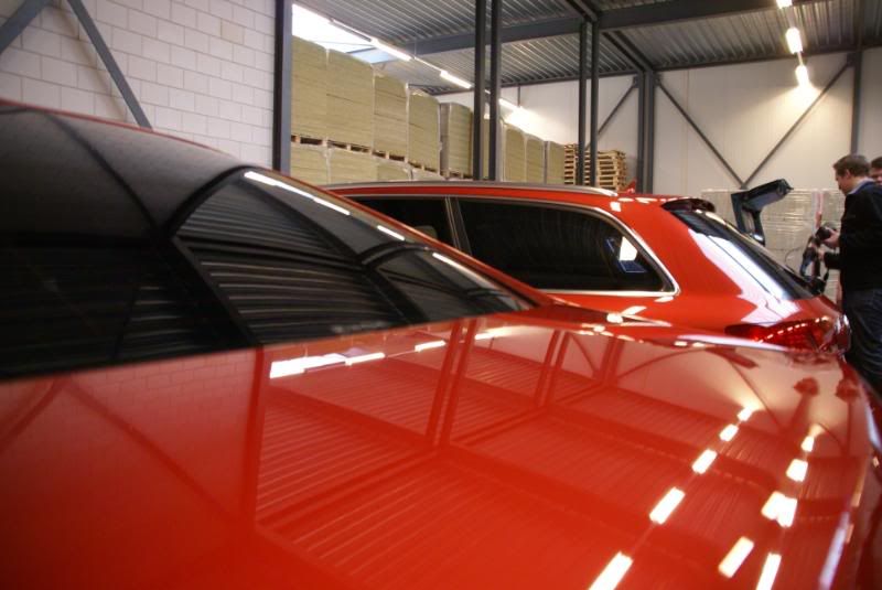

Concurrentie voor Easterwood? ;)
Een collega en ik poetsen eens in de zoveel tijd onze auto's op ons werk. Deze keer hadden er nog wat collega's zin. Ook gelijk m'n broertje en een vriend van hem uitgenodigd.
Foto's zijn met een mobieltje gemaakt aangezien ik mijn accu was vergeten...
Mijn auto en die van mijn broertje (270 PK. :LOL: ):
Mijn waslaag was overigens al een week oud. Er zijn 3 man die poetsspullen hebben van enig niveau waaronder ik, dus ik moest een beetje mijn spullen in de gaten houden. Waren er een aantal die dachten dat je gewoon een plons was op de motorkap moest gooien en dan een beetje uitwrijven. :D
Deze was in Ridderkerk. Is geen concurrent hoor, Easterwood staat op eenzame hoogte. (y) Hier was het maar een huis tuin en keuken poetsmeeting...

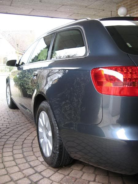

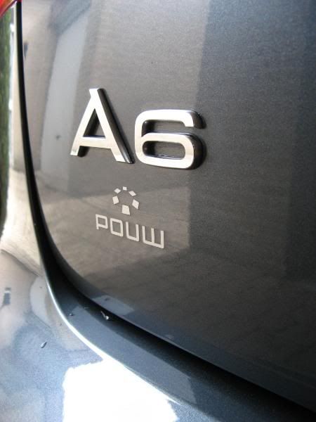

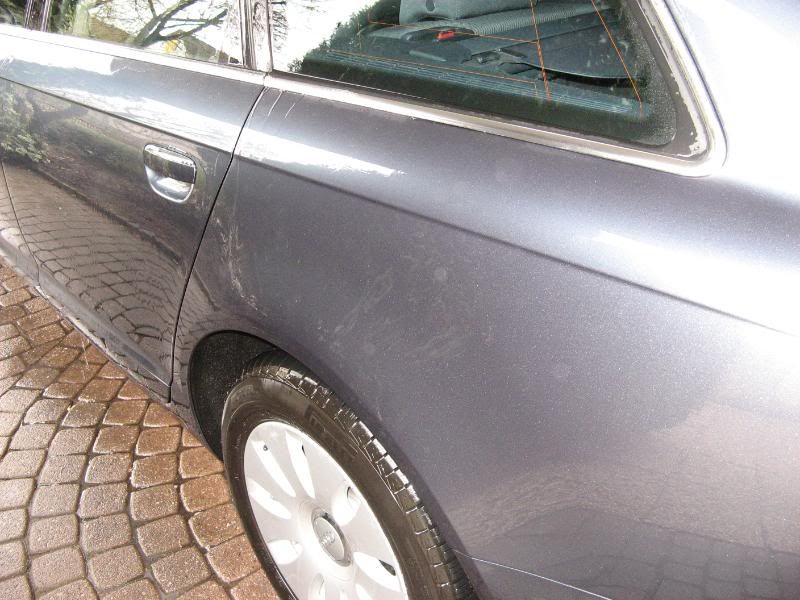

Zo, heute tag:
Een '08 Audi A6 avant 2.0 TDI met 20.500 km op de teller.
Een wash & wax, de eigenaar heeft zelf alle producten in huis maar heeft een slechte rug. Ben zo'n 2,5 uur bezig geweest:

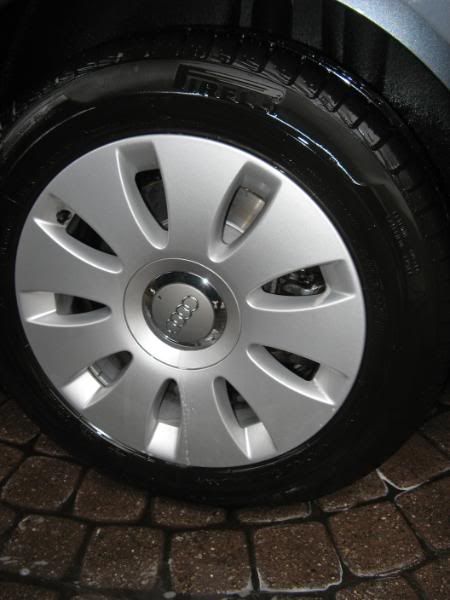

Stappen:
- gewassen met PB SS&S en Meg's wash mitt
- velgen met Meg's all rim cleaner, banden met APC 1:10
- drogen met miracle dryer
- 2 laagjes nxt 2.0
- ramen met PB S&W
- kunststoffen met PB natural look
- banden met meg's tyre gel
- trims en uitlaat met een metaalreiniger die ik hier al thuis had
Foto's voor:
Foto's tijdens:
Zoals je ziet helemaal geen beading.
Afters:
Haha jazeker! Alleen het wassen al, zo'n washmitt is wit maar daar kwam echt ontzettend veel vuil vanaf! Auto was veel viezer dan ik had verwacht.
De auto is nog geen half jaar oud dus zag er nog vrij netjes uit, toch deden die 2 laagjes wax hem weer goed (y)
volgensmij moet ik ook maar eens naar die easterwood poetsclinic komen :p Mijn LNA zou het wel kunnen gebruiken, met originele lak van op de kop af 25 jaar.

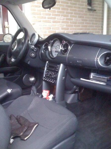

Zo afgelopen week mijn daily maar eens onder handen genomen. Een Panda uit 2000 in een uni zwarte kleur. Lekker een dagje wezen ontspannen met het 3 stappen plan. Het resultaat mag er dan ook zijn.
Dit weekend zal ik de motorruimte onderhanden nemen en de Panda nog eens voorzien van een waslaag.
