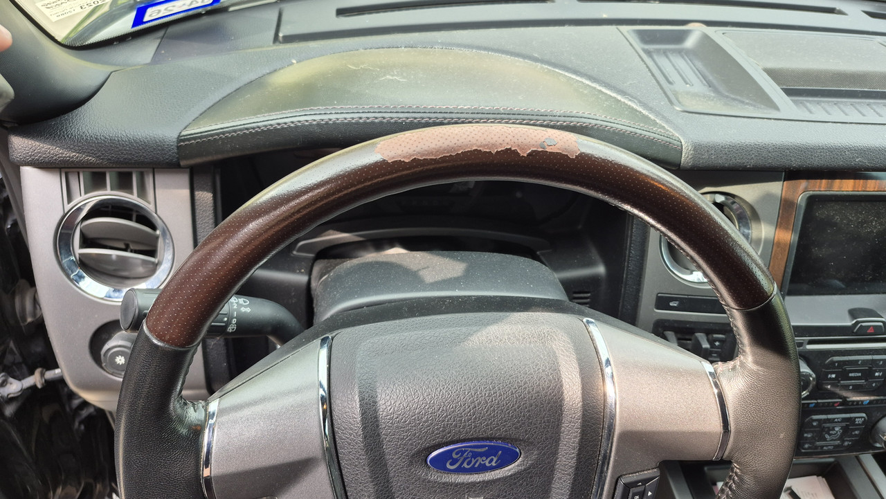

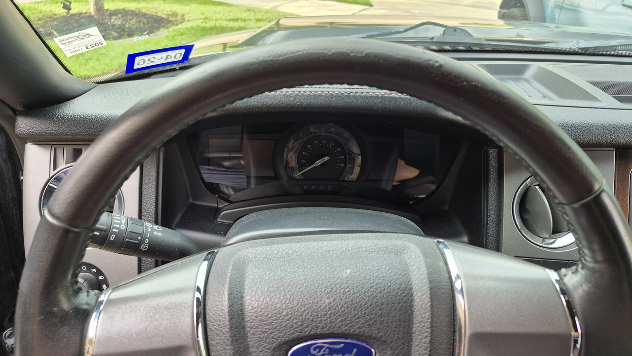

Het stuur van mijn Ford Expedition was er beroerd aan toe. Zoals te zien is op onderstaande foto.
Op YouTube wat videootjes bekeken en maar wat besteld. In eerste instantie woning dezelfde kleur, maar zwart is makkelijk.
Je moet een paar stappen doorlopen, waaronder schuren. Het kon toch niet slechter, dus waarom niet.
Het resultaat is oké. Omdat er een nieuwe plek ontstond, zal ik deze binnenkort nog even opnieuw doen. Dan kijk ik meteen of ik die rand nog een beetje kan wegschuren.

Bij mijn stuur was het probleem dat hele stukken ontbraken. Die randen kan je nog steeds zien. Zou ik eigenlijk een beetje moeten "plamuren". Of ik probeer het wat verder te schuren zodat die rand niet in het gezichtsveld zit.
Dat het stuur nu geen bruine bovenkant meer heeft boeit me niet zo.

Ander stuurtje gaat het niet worden, het hoeft zeker niet perfect te zijn. De Expedition is een beetje het werkpaard, die moet er niet verwaarloosd uit zien, maar zeker niet te netjes.
Ik denk dat de kwaliteit van het leer niet goed is. Mijn zweethanden werken dan ook niet mee.
ik zal binnenkort wel het leer van de stoelen eens even behandelen. Dat heb ik in de 6 jaar dat ik de auto heb nog nooit gedaan :unsure:
