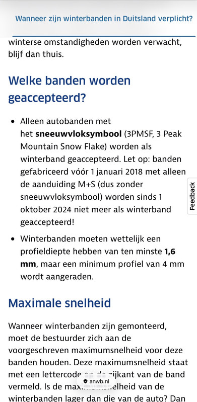

Volgens de ANWB is het in Duitsland geen verplichting om minimaal 4 mm profiel op je winterbanden te hebben:
Ik las het. Kennelijk zat ik vastgevroren in het ADAC advies: "Erheblich sicherer ist man unterwegs, wenn das Profil nicht bis zum gesetzlichen Minimum abgefahren wird. . . bei Winter- oder Ganzjahresreifen mindestens 4 Millimeter – sonst wird's bei Nässe, Schnee oder Schneematsch kritisch."
Wat dan weer telt bij een ongeval, of jouw banden mede-oorzaak waren. Los van een boete, ben je onverzekerd.:confused:
