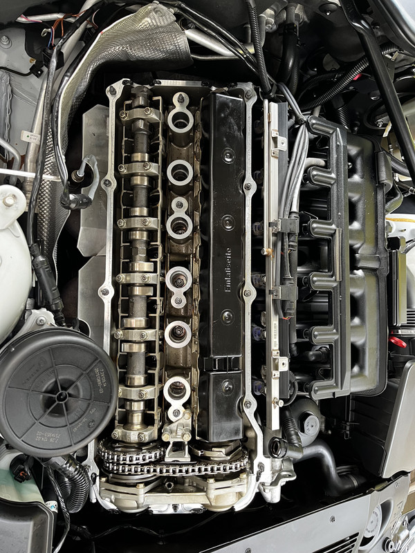

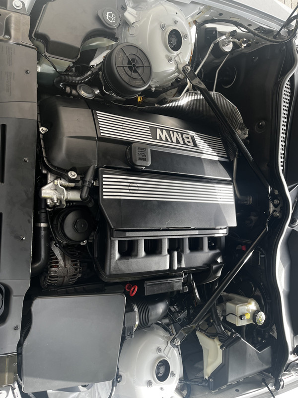

Vandaag staan de kleppendekselpakking en vier nieuwe bougies op het menu. Originele BMW pakking, vier nieuwe Bosch bougies met de juiste specificatie, tubetje vloeibare pakking voor de overgangen en een momentsleutel om alles op het juiste moment vast te draaien. Van dat soort klusjes kan ik wel genieten. Bobines stonden bij mij ook op het lijstje maar die zijn een paar jaar geleden al eens vervangen door de dealer kwam ik achter. Scheelt weer.
Nee hoor. Bougiedop 16 mm en verlengstuk is genoeg. Boel zit weer in elkaar en het lijkt te zijn gelukt. Zal vanavond nog wel wat foto’s posten. Niet ingewikkeld maar geeft wel voldoening om het zelf te doen.

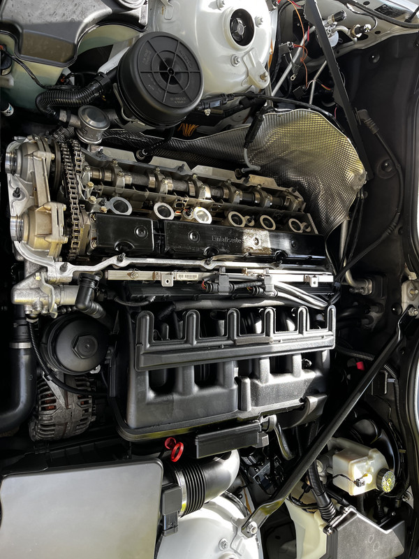

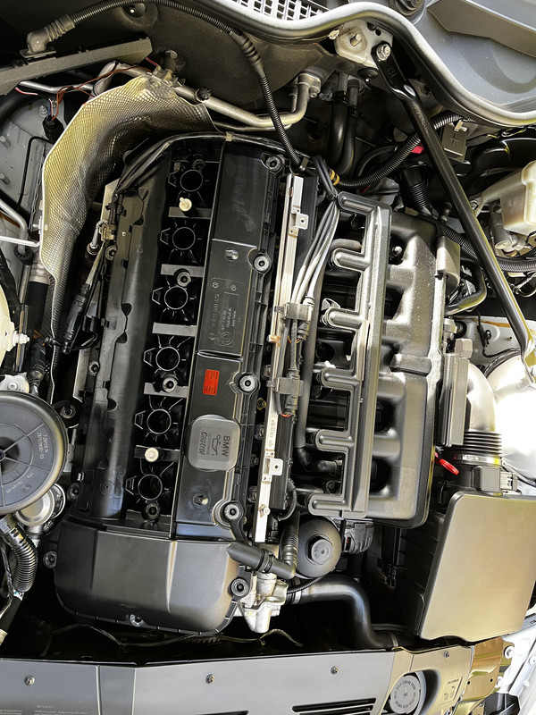

Natuurlijk zitten er 6 nieuwe bougies ingeschroefd. De oude BMW NGK's zagen er nog prima uit en zijn vast al een keer vervangen, maar toch gewoon maar nieuwe erin gedaan. Nu voor Bosch gegaan, zelfde die BMW tegenwoordig zelf ook gebruikt.
Vervangen van het kleppendekselpakking was prima te doen. Kleppendeksel zat goed vastgeplakt maar met beleid los gekregen. Toen ik het deksel eraf had zag ik een stuk hard plastic rondom de bougieschacht van cilinder 2 zitten. Het zal toch niet he, is het me toch gelukt om de boel stuk te krijgen? Een nieuw kleppendeksel kost tegenwoordig zo'n 300 euro, ik begon het ineens knap warm te krijgen.
Maar even een kleine mindfullness-oefening gedaan om daarna rustig inspecteren wat er is afgebroken. Dat bleek gelukkig de binnenste pakking te zijn rondom de bougieschachten. Alleen was die zo keihard geworden na 20 jaar dat het meer leek op het plastic dat VAG tegenwoordig in het interieur gebruikt dan op rubber. Heel voorzichtig verwijderd en goed gekeken of er nog ergens een splinter in het blok was terechtgekomen. Dat was het geval dus ook verwijderd.
Boel schoongemaakt, nieuwe pakking in het kleppendeksel gemonteerd, vloeibare pakking op de overgangen op de cilinderkop aangebracht en de boel weer in elkaar geschroefd.
Vanochtend een ritje gedaan en het lijkt erop dat ik mijn werk goed heb gedaan. Prachtig mooi droog. Ik heb het gevoel dat met de nieuwe bougies de motor nog net is mooier oppakt.

Mooi en lonend klusje om zelf te doen, bij de zwarte heb ik het ook gedaan. De oude pakking was ook hier keihard geworden, die kon je gewoon rechtop neerzetten. Ook al was de auto daarna weer vloeistofdicht, je ziet toch dat het kleppendeksel enigszins kromtrekt waardoor je die op termijn ook moet vervangen. Waarom dat nou zo nodig van kunststof moest?
Net iets te modern inderdaad zo’n kunststof kleppendeksel. Als je bij moderne BMW’s onder de kap kijkt is het overal kunststof. En dat veroudert natuurlijk en breekt dan af. Vooral koelsysteem is daar gevoelig voor.
Kromtrekken heb ik niet op gelet, weleens gelezen dat tussen cilinder 5 en 6 nog weleens een haarscheurtje ontstaat in het kunststof. Is overigens ook wel weer te lijmen.

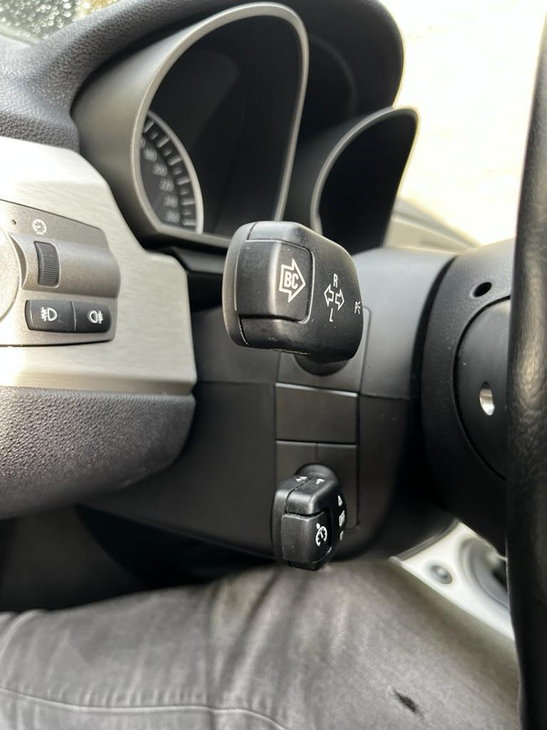

In de meeste gevallen is het inderdaad plug and play met de cruise control, met wat pech moet je nog een extra kabel hebben. Onderste kap even netjes een opening in dremelen.

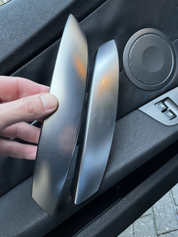

Als het dan toch origineel moet, ook graag nog een E85 pookknop ;)

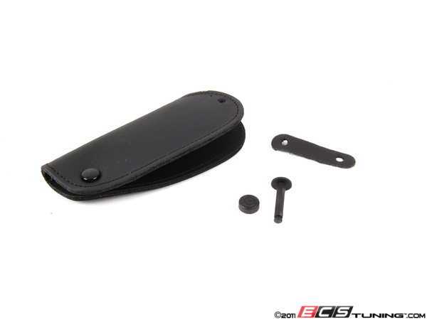

Dit is het originele lederenhoesje voor de sleutel, vind hem persoonlijk erg fijn.
onderdeelnummer 7 006 821, kost ook weinig.
Lekker man! Gelukkig is het kapje zo dicht als de hemelsluizen open gaan.
Sleutelhoesje was ik al naar op zoek, ga ik bestellen!

Cruise control is tot eind 2004 voorbereid qua bekabeling dus zou moeten lukken in de mijne.

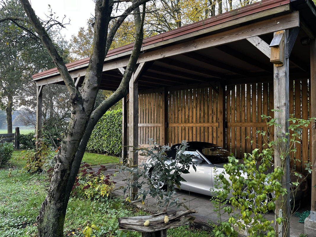

Verder kan ik de Z4 komende maanden onder een grote carport parkeren van een collega. Van november tot maart zal ik er toch wat minder mee rijden en dan staat ie daar mooi. Wil er eigenlijk wel een hoes op doen. Is 8 km van huis en ik mag ten allen tijde de auto halen en brengen en sleutelen/poetsen mag ook. Zal ik niet zo snel doen, kan ook prima thuis op de oprit.
Pfoh, dat lijkt me niks om de auto 8km van huis te hebben staan. Dan had je ook beter de Up kunnen houden...
We redden ons nu prima met alleen de 3-serie door een onvoorziene wijziging in de werksituatie. De Z4 wordt alleen voor mooi weer ritjes gebruikt en daarvan zullen er tussen november en maart niet heel veel zijn. Gelet op de prachtige toestand wil ik hem sowieso niet gebruiken als er pekel ligt. En wordt het wel een keer mooi weer dan haal ik hem even op. Nee hoor, prima dat we de Up weggedaan hebben.
Verstandig denk ik Kristiaan, die van mij komt ook niet op de weg met die pekel rommel.
Een hoes zou ik dan weer niet doen, vocht opbouw en schuren van de hoes over de lak.
Lekker uitwaaien onder de carport, doet die van mij ook.
Natuurlijk wordt hij wel wat vies en stoffig, maar de kap is goed geïmpregneerd en het lakwerk zit goed in de bescherming.

Vandaag cruise-control geretrofit op de Z4. Al met al half uurtje werk en werkt perfect. Alles is al compleet voorbereid af fabriek. Vooral op langere afstanden echt comfortverhogend. Heel blij mee.

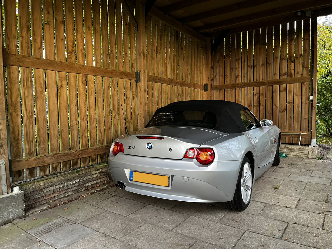

De Z4 staat inmiddels mooi droog onder een grote carport bij een collega aan de druppellader. Afgelopen weekend nog even mooi gepoetst, een marterverjager geïnstalleerd, vochtvreter erin en nog wat nieuwe onderdelen gemonteerd. Nieuwe sierlijsten in de deuren en een nieuwe originele mattenset maken het interieur mooi af.
Misschien dat de BMW monteur bij mij in de straat de Z4 komende weken nog even meeneemt om wat onderhoud uit te voeren. En anders schors ik hem tot maart.
Ga het rijden wel missen, wat is het toch een ontzettend gave auto, echt genieten.
Komend jaar wil ik absoluut een aantal mooie roadtrips gaan maken, kijk er nu al naar uit.
,"vochtvreter erin'
Geen idee of dit wel zo'n heel strak plan is. Want wat doet een vochtvreter? Juist vocht aantrekken. Als de auto droog is en droog staat is dit mijns inziens overbodig. En misschien zelfs "fout" ? Want immers zal de vochtvreter vocht uit de omgeving halen en in de auto brengen? Of zie ik dat niet goed? Ik denk dat het beter is als de auto droog is en droog staat om de wagen regelmatig te ventileren.
Het is zo'n Pingi zakje dat veel in auto's wordt gebruikt. Zeker in kleine/oudere auto's helpt zo'n ding wel om beslagen ramen te voorkomen. Kan me niet voorstellen dat het kwaad doet.
Nog even een foto voordat ie gestald werd. Blijft een fotogeniek ding.
Fijn om de auto zo te kunnen stallen. Staat zo toch behoorlijk uit de regen maar ventileert goed. Het interieur ventileert natuurlijk maar nauwelijks dus vocht wat daar al in zit kan er dan niet uit - daarvoor de vochtvreter. Ik gebruik ze ook, of ik moet de ramen op een kier open kunnen laten staan.
