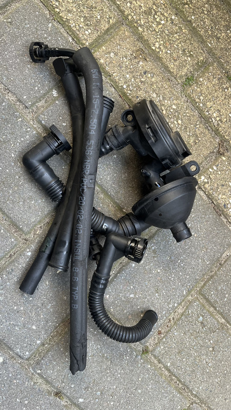

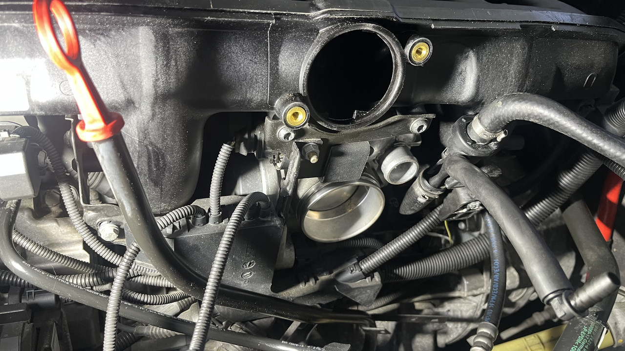

Dit weekend even niet rijden maar sleutelen. Begonnen met vervangen van de carterventilatie. De oude is er inmiddels uit, de slangen braken heel makkelijk af dus geen overbodige luxe. Montage wordt nog wel even afzien, maar dat wist ik van tevoren. Zit allemaal lekker verstopt onder het inlaattraject.
Op de bovenste foto zie je het inlaattraject. Het ventiel van de carterventilatie is hier nog lang niet toegankelijk ondanks dat er al het nodige weggesleuteld is. Gasklephuis, stationairregelventiel en nodige electronica moet er bijvoorbeeld nog uit. Op onderste foto alle onderdelen van de oude carterventilatie.
Natuurlijk alles origineel BMW besteld, je wilt niet dat je na een jaar weer aan de beurt bent. Aftermarket kwaliteit is meestal niet best.

Vanochtend redelijk op tijd weer verder gegaan en voor de middag zat de boel weer in elkaar. Het was redelijk uitdagend door het gepriegel maar geeft wel weer voldoening als het allemaal lukt. Vanmiddag even een rondje gereden en lijkt wel alsof ie nog net wat mooier loopt. Missie geslaagd.
En daarmee zijn nu alle bekende aandachtspunten van de M54 motor preventief aangepakt. DISA, Vanos, koelsysteem, kleppendekselpakking, carterventilatie.
