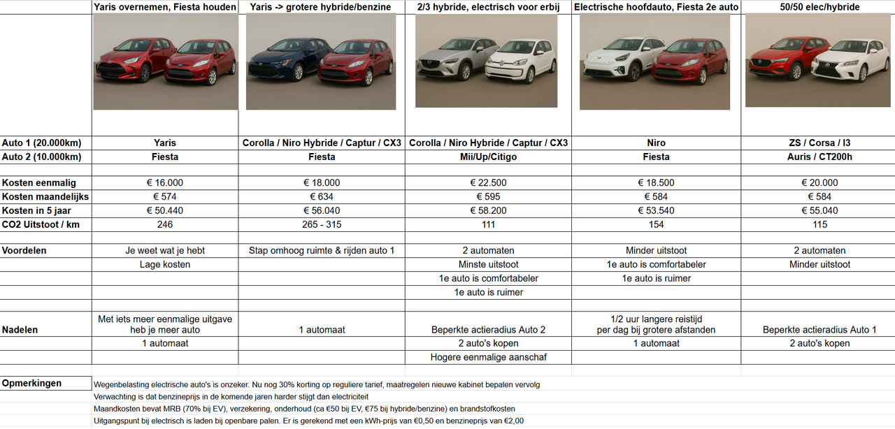

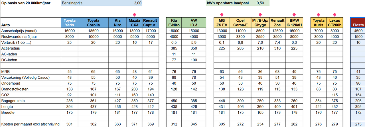

Ik zal mijn "overwegings"--excelletjes met jullie delen. Lang zitten twijfelen om het te doen, want ze zijn gebaseerd op een mix van feiten en aannames (onderhoudskosten, restwaarde). Maar als ik er ook maar 1 zinnige reactie op krijg dan heeft het al nut gehad.
Nut van deze bestanden voor onszelf is het hebben van een overzicht van de opties en de consequenties. En daarmee hopen we een goede afweging en keuze te maken. Ik koop mijn auto's voor 60% op basis van dit soort vergelijkingen, de rest is een mix van uiterlijk en lekker rijden en zitten ;)
Denk dat de opzet duidelijk is, de rode tekentjes boven de auto's in het eerste overzicht betekent dat we die auto's nog goed moeten bekijken en berijden. Bij de rest is het bekijken reeds gebeurd, het rijden ook in een aantal gevallen.
De Yaris en Fiesta zijn nu onze auto's en staan daarom aan de uiteindes van het schema ter vergelijk. Bij scenario's waarbij de Fiesta ook vervangen wordt, ben ik uitgegaan van €2.500 inruil, dat is meegenomen in de prijs
