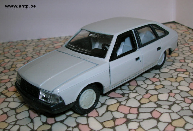

En een modelletje van de Moskvitch Aleko. Voor niet zoveel, maar ik merk dat ik op een beurs of rommelmarkt toch leuker vind om te kopen. Gelukkig maar.
