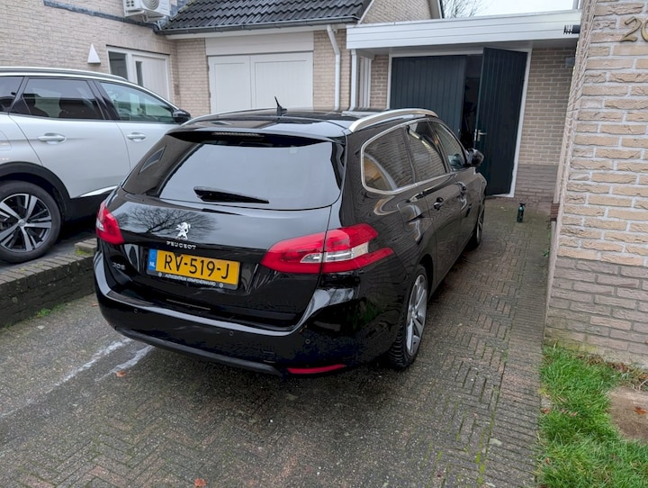

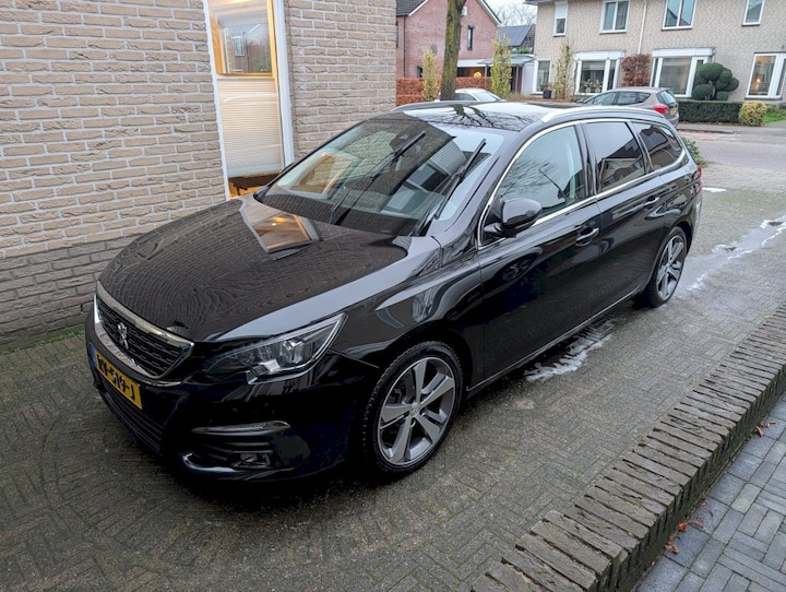

Afgelopen vrijdag dus wezen kijken naar een 2018 Peugeot 308 SW met de beruchte puretech motor met de EAT6 Aisin automaat. Waarom koop je na de THP een dan in godsnaam een puretech?
De reden was voor mij simpel. Dit was een van de weinige facelift modellen welke al recent (5000km geleden) een motor revisie gehad heeft. De grootste kosten zijn dus al betaald door de vorige eigenaar. Kmstand was wel een stukje hoger, nl 197.000km, maar ik hoop hier een stukje zekerheid mee te kopen. Als ik hier nog 100.000km kan rijden ben ik alweer 10 jaar verder.

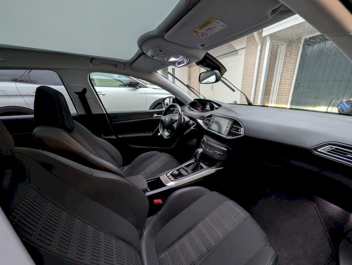

Voor nu heb ik dus een ruime en moderne gezinswagen waar alles in kan, en van alle fijne gemakken voorzien is.
Radio met android auto / apple carplay
Full led verlichting met automatisch grootlicht
Panorama dak
Enz enz.
