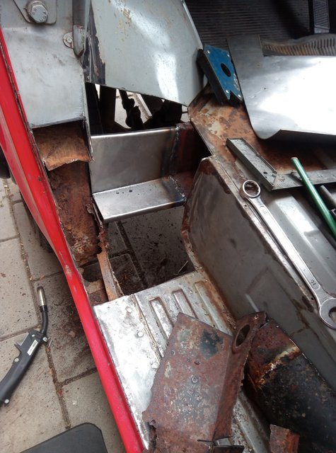

Verder nog met de Sierra gangs geweest, de dorpels werden wat minder, dus op een dag het ding op assteunen en de slijptol erin gezet.
Was geen overbodige luxe:eek:o_O

Inmiddels weer langzaamaan wat opgeschoten met de mk1 Granada.
Zoals altijd met die ouwe meuk, valt het altijd tegen:p:eek:
De boel is blank gemaakt, en toch wat gaten in de A-stijlen en zo in het front nog wat meer zwakke plekken.
Doordat de auto ooit al eens opgelast is, is nu het "orginele" plaatwerk wat er nog zit aan de beurt....
Nu zit er in het front, vooral de randen keienvanger-spatbord, nog wel wat uurtjes laswerk, en dan met name om het er netjes in te krijgen...
We gaan het proberen, en dan komt dat ook wel weer goed.

Rechtsvoor heb ik al eea weer dichtgelast, alleen bij de keienvanger/front moet nog.
En dan linksvoor nog, en daarna kan de kroam in de 2k menie en kan ik de voorschermen er pas opmaken.
Als die netjes passen, laat ik ze spuiten, en kan ik in de tussentijd de remmerij vernieuwen, trap daar alles compleet nieuw onder, cilinders, slangen, klauwen etc.
Sow, daar gaat nog wel meer als een paar uurtjes laswerk in zitten als je het goed wilt doen.

Rechtsvoor is opgelast en staat in de menie.
Nu zat er voorop bij de keienvanger ook wat opzwellende lak, dus daar ook de boel maar eens blank gemaakt, en daar werd ik niet zo blij van....
Ze hebben indertijd thv de chassisbalken er een paar blikjes bij achter gescheten:cry:
En vervolgens is de stucadoor geweest om de boel glad te maken.....
Nu zijn die delen keienvanger vd donor nog wel goed, dus ik ga de troep erafslijpen, en de delen keienvanger maar vervangen.....
Ook de harde spatborden er al even opgehad, ook voor de maatvoering, en rechts kom ik daar wel mee weg, en links moet ik gelukkig nog aanpassen
Maar linksvoor moet de boel wat naar voren... Daar zat het oude scherm ook aan de keienvanger gelast...
Ik vermoed dat ie linksvoor ooit een tikkie heeft gehad, en dat op die manier weer terecht geknooid hebben...
Maar desondanks toch wel weer een fijn vooruitzicht als de schermen er weer opzitten:cool:
