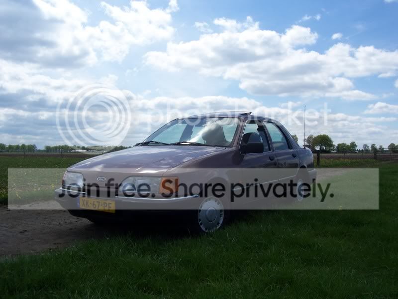

Ondertussen alweer een heerlijk stuk getoerd met de Taunus:cool:
Het rijdt weer heerlijk met een stille achteras, maar bij 100km/u zit er nog ergens een onbalans, ik vermoed in een achterband aangezien 1 ooit een tik gehad heeft...

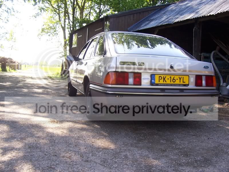

Verder afgelopen week de '89er Sierra klaargemaakt voor de apk en het interieur schoongemaakt. Aangezien er wel in gerookt is, heb ik de ruiten ontvet, hemeltje, stoelen en achterbank schoongemaakt.
Gelukkig kwam er niet zoveel viezigheid van de stoelen, achterbank en voorruit, maar de achterruit was écht smerig:rolleyes:
En gelijk maar even een paar foto's geschoten:
Het bovenste kapje vd stuurkolom zit ook los, de bevestiging is afgebroken:( en het digitale klokje is niet helemaal fijn meer... Dus die volgende week opscharrelen:)
Ik breng hem vandaag nog naar het keuringsstation, en ben benieuwd wat ze nog tegenkomen:)

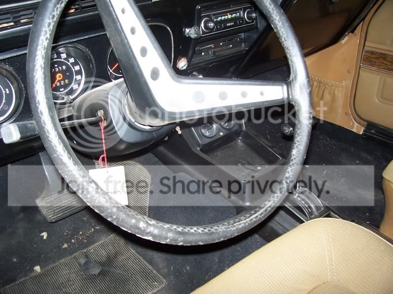

Het gaat om een '73er Taunus 2.0 V6 automaat. En het is een GXL uitvoering, de meest luxe uitvoering toen:cool:
De auto is gestald, maar de eigenaar kon de huur niet meer betalen, en heeft de auto als onderpand achtergelaten:(o_O
Er is wel eens wat aan gelast, maar voor zover ik kon zien nog zeeeeer netjes:cool:
De eigenaar van het pand was er niet, maar eerdaags maar ff bellen..
Hier een paar picca's:LOL::LOL:
Deze Taunus zint me in alle opzichten wel, V6 motor, zeer luxe, dakraampje en het is een orgineel hollander:cool:
De bumpers zijn als nieuw, GXL grille als nieuw alleen het interieur heeft wat beschadigingen, maar geen doorgezakte stoelen(y)
De accu zat er nog op, en de verlichting en radio deden het iig nog:)(y)

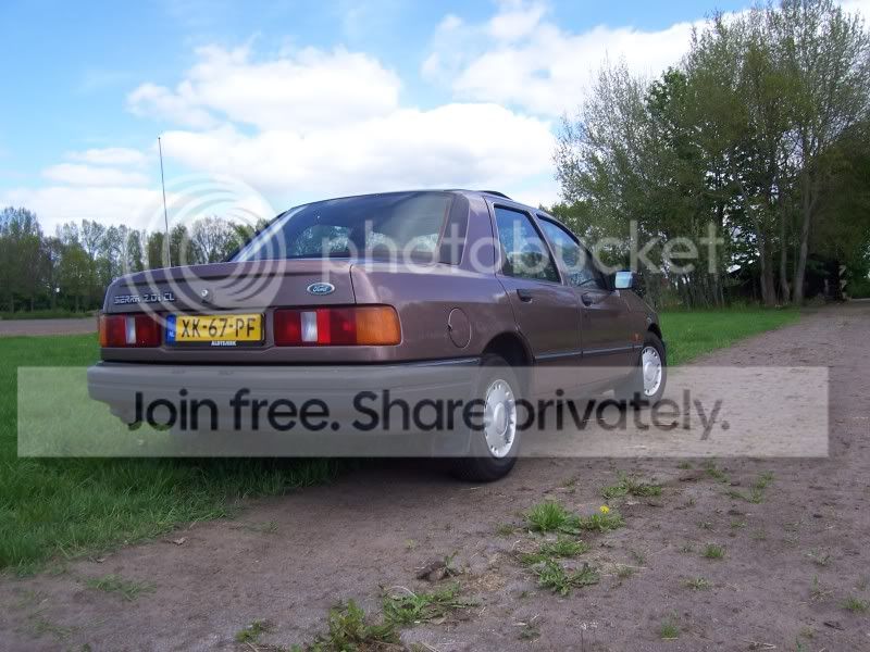

Verder belde vandaag het keuringsstation met de mededeling dat de '89er Sierra weer apk goedgekeurd is:cool:
Het heeft even geduurd, maar de keurmeester was druk, en ik had geen haast:p

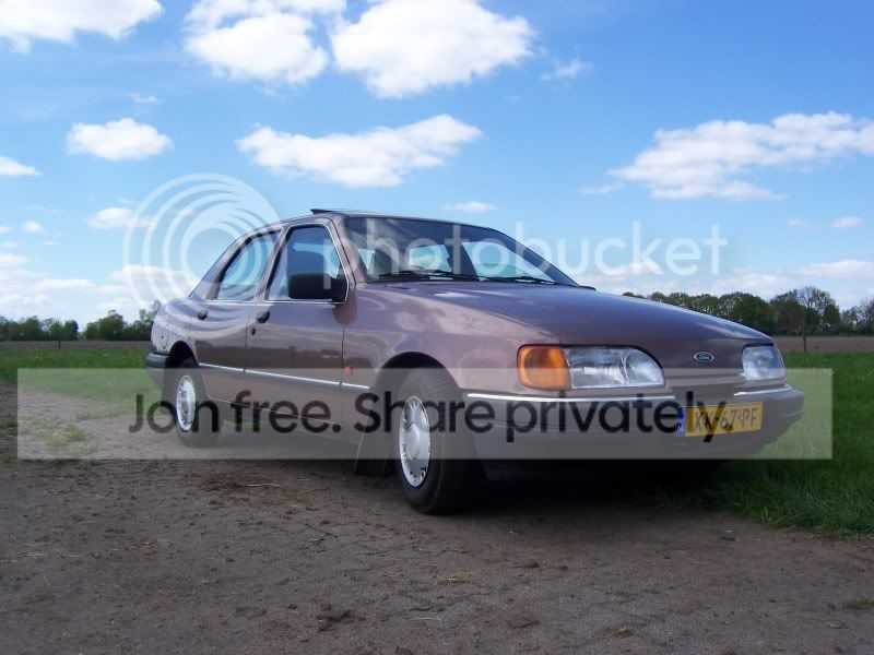

Afgelopen zaterdag is er een iemand wezen kijken voor mijn '89er Sierra.
Deze jongen was zeer enthousiast en ook Sierra liefhebber, hij was er met zijn '83er Sierra:cool: maar die begon wat slechter te worden:rolleyes:
Na een testritje hebben we een deal gesloten en vanmiddag heeft hij de auto opgehaald:cool:
Ik ben blij dat ie bij een liefhebber terecht is gekomen, en niet bij iemand die er verder niks mee heeft....

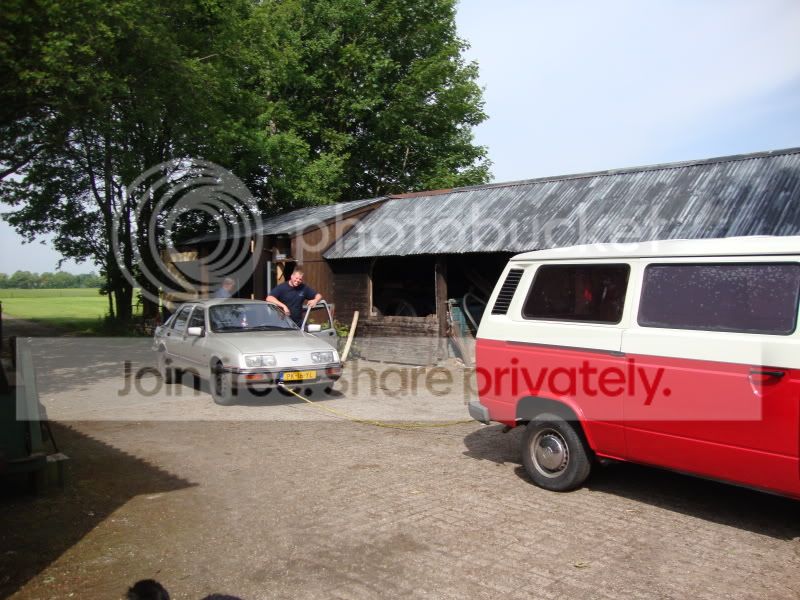

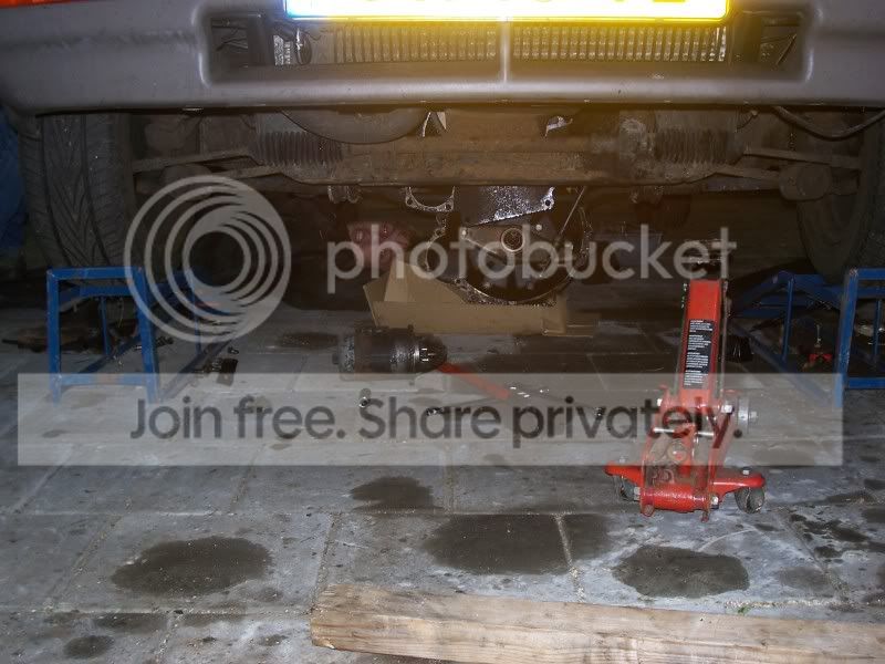

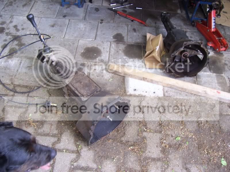

De sierra mk1 was voorzien van een 4bak. Deze schakelde prima, maar kon via een maat van me, Steevie, aan een 5bak komen(y)(y)
Dus maandag maar even bak gewisseld met Bennie 940:cool:

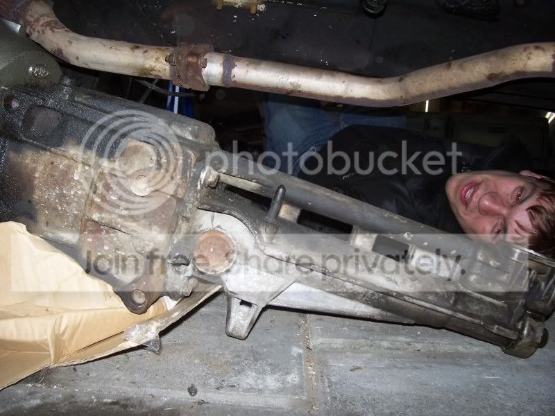

Hier enkele foto's:
En toen lagen de 4bak en 5bak naast mekaar(y)

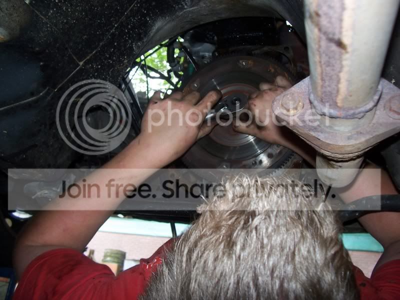

Waar ik al bang voor was, bleek ook zo te zijn, de koppeling heeft een grotere diameter, dus wss ook de drukgroep.
Hierop bij Steevie even het vliegwiel opgehaald en overgezet:

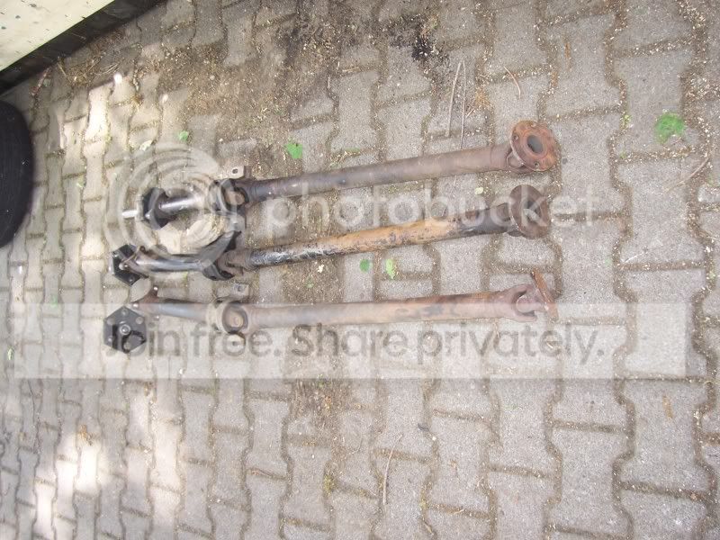

We kwamen erachter dat de hardyschijf met gegoten ingaande as, niet op het cardan paste...
Gelukkig heb ik nog een paar cardans op reserve, waar wel de juiste ingaande as, met hardyschijf aanzit:LOL:(y)
Toen aan het begin van de avond kwam Steevie ook nog even helpen, en hadden we de bak er zo weer achter hangen:cool:
Toen de bak eraan zat, kwamen we erachter dat de blikken plaat tussen motor en bak, ook weer nét iets anders was.
Na een ritje naar Steevie was de juiste plaat er.
Vervolgens alles weer aangedraaid en vanmorgen de pook en pookhoezen gemonteerd om als laatste nog wat transmissie-olie bij te laten vullen bij de plaatselijke garage(y)
Vandaag al ruim 150km gereden, en de 5bak schakelt perfect:cool: ook op de snelweg maakt hij minder toeren(y)

Dat ging mooi gisteren ja, We hadden geluk dat we alle onderdelen voor het grijpen hadden. In de eerste instantie hadden we geen goede hardyschijf, geen goed vliegwiel en geen goede pasplaat voor tussen het blok en de bak. Toch konden we hem met een dag weer klaar krijgen. Steevie, mooi dat het zo kan.
Taunusdriver en Steevie onder de auto.
Een ford aan een touwtje. o_O

En ik ben geschikt aan de versnellingsbak gekomen, en de nieuwe koppelingsset had ik voor 9 tientjes thuis:cool:
Nu nog een paar andere kleine dingetjes terecht maken van de Sierra, en dan istie weer in nieuwstaat:cool:
