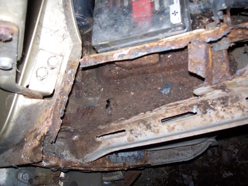

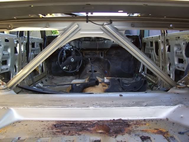

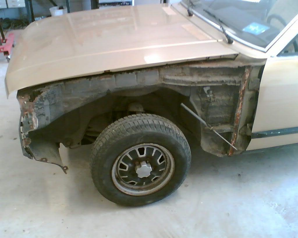

Verborgen lijken kom wss wel tegen:) kennis van me heeft vorig jaar ook een mk2 2.0 uit een schuur in Duitsland gehaald.. Die verkeerde optisch ook in nieuwstaat, en de bodem was ook knalhard..

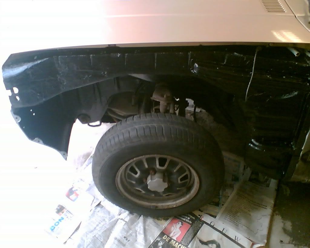

Hij heeft de schermen er ff afgehaald en toen kwam ie dit tegen:
En na behandeling:
Dus haal ik m'n schermen er ook maar ff af en werk dat dan allemaal bij:)

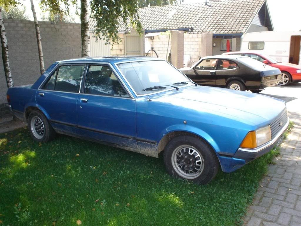

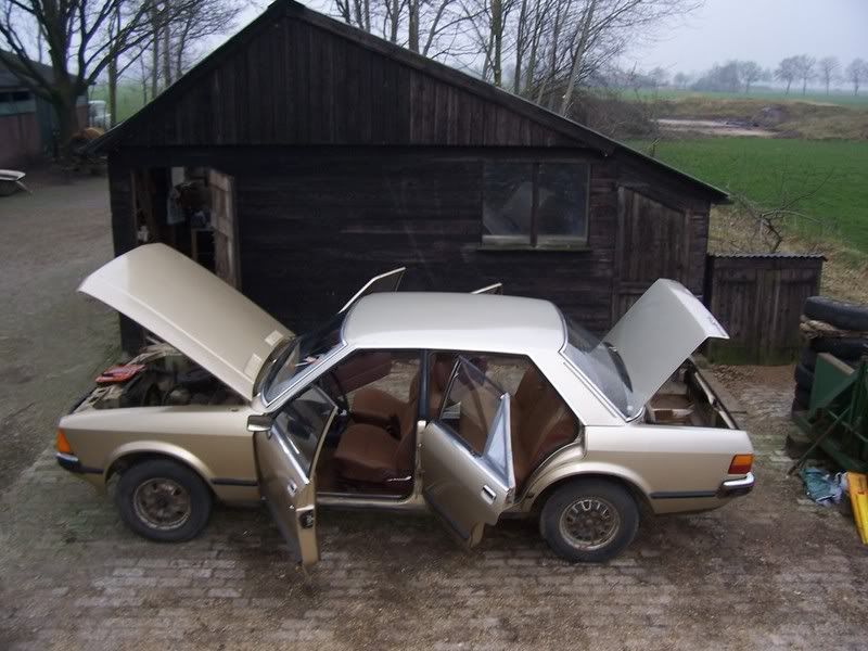

Gister was ik mooi op tijd klaar van school, dus ff met de Granada gangs geweest (kon het niet laten:))
Het motorruim had ik nog niet gefatsoeneerd, dus daar mee begonnen, er lag allemaal slurk van de bomen enzo in....
Tevens iets de boel bekeken, en ik voorzie geen problemen om de motor weer aan het lopen te krijgen:)

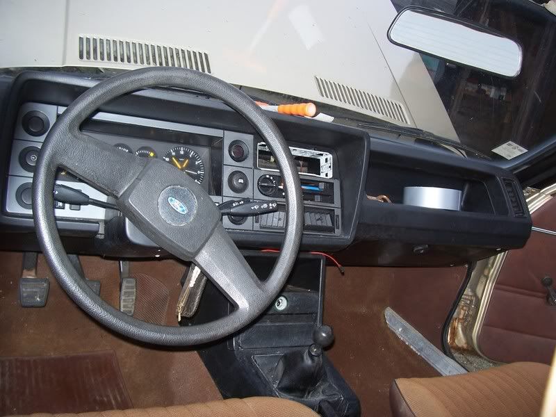

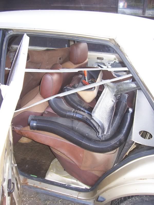

Daarna ff het interieur onder handen genomen, de vorige eigenaar rookte nogal, en er lag overal as en bende. Ook heb ik de deurpanelen ontdaan van de slurk die er na 15 jaar opgekomen was...
Ondanks dat erin gerookt was, zit er slechts 1 klein brandgaatje in de bestuurdersstoel:cool:

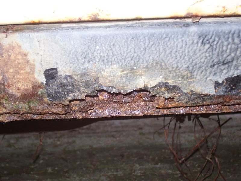

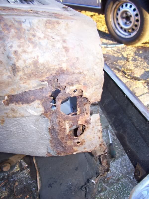

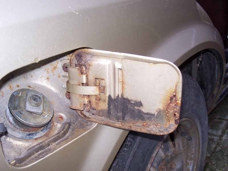

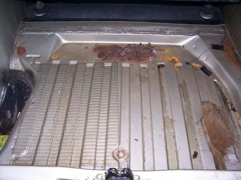

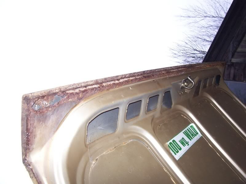

Gelijk maar even als ramptoerist foto's gemaakt van de optische roestplekken:
Kofferbak:
Kofferklep:
De kofferklep zal in de loop wel een keer vervangen worden, heeft nog geen haast, maar staat anders nogal slordig:rolleyes:
Tankklepje:
En de dorpel:)
Het gaat helemaal goedkomen met hem:cool:

Die motor ziet er nou niet echt uit alsof die zo weer loopt! Zitten alle onderdelen er nog wel in? :LOL: Wel een gaaf project, succes er mee! Hoeveel verschillende velgen heeft die auto eigenlijk?
Ik ben helemaal weg van oude taunussen en granada's, maar het is nogal wat werk, als ik de foto's zie......Heel veel succes ermee!
Mooi interieur nog, komt mij erg bekend voor! Bringing back old memories...
Waar is de sigarettenaansteker gebleven?
@Wouter82: hij is niet compleet: er zit geen accu bij:p niet dat er na 15 jaar nog prik inzit:LOL:
Onderdelen is voor een paar kratten bier nog wel aan te komen, het mooiste is het schermpie ruilen voor een heel scherm van een rodeobak:cool: gaan er genoeg plat hier in de buurt, dus das het probleem niet
En het blokkie kan wel tegen 15 jaar stilstand:cool: eerste keer dat ie dan weer loopt lijkt het wel oorlog:) ff dagje gecontroleerd laten pruttelen, en dan merk je er niks meer van:)

@ Granada2.8i ghia: de aansteker ligt ín de asbak:)
Wat een roestbak zeg: Heb je de foto's wel goed bekeken?
Deuren zijn rot, wielkastranden vertonen roest en de motorruimte is ook behoorlijk roestig.
En wetende dat roest normaal gesproken altijd van binnenuit komt, heb je een behoorlijke laklus....
Nieuwe deuren, kofferdeksel, dorpels, wielkastranden etc. etc.
En dan heb je de schermen er nog niet eens afgehaald! Lijkt me redelijk hopeloos.

PARDON????:confused:
Volgens mij heb jij de foto's niet goed bekeken:)
Ding staat HIER opt erf.. De standaard plekken hebben we daar in Duitsland al bekeken... En kwamen tot de conclusie dat t wel meevalt:cool: Wel werk, maar de prijs is daar ook naar....
Deuren: knalhard (bijrijdersdeur vanwege deuk vervangen, geen noodzaak)
Wielranden/kasten: knalhard
1 dorpel is half overleden, blikkie erover en klaar...
Kromme scherm moet vervangen worden vanwege schade, niet vanwege roest...
De kofferklep gaat nog wel 2 jaar mee voordat die door is, en als ik die rand kaalmaak, bewerk en met spuitbussie bijspuit, gaat t ook wel goed....
Als er inderdaad veel rottigheid aanzit, wastie allang gesloopt, en zie je de body in Warneton wel platgaan.....
Voor de apk hoef ik alleen het scherm te vervangen, blikkie in dorpel lassen, en technisch ff nazien...
Zoals gezegd: hij zal wss nooit de concoursstaat halen, ff onder de schermen de boel behandelen, apk + kenteken erop, en in de loop vd tijd de boel wat perfectioneren....:LOL:

Foto 3: hoek deur onderaan: roest in felsnaden (van binnenuit)
Foto 6: binnenkant wielrand (is ooit al zwartgetectyleerd o.i.d.)
Foto 7: Ik neem aan dat boven de dorpel de onderkant deur te zien is. Gezien de roestplekken is die van binnenuit ook behoorlijk aan het roesten.
Ach, tis toch een lekkere knutselauto? Volgens mij is het niet de bedoeling dat deze auto aan concoursen mee moet gaan doen of dat het de dagelijkse auto wordt.
Ik moet trouwens nog ergens een Taunus-folder hebben liggen uit 81 of zo, maar waar...
> (van binnenuit)
> roesten.
Das nog niet verrot hoor:rolleyes:
En kheb gezegd dat ie rondom oppervlakkige roest heeft!!!! en bij het minste geringste roestplekje ga je toch niet zeggen dat alles stijl verrot is????
En hij heeft ooit een extra tectylbehandeling gehad, gezien de onderkant:) M'n Sierra toen bij aanschaf al, dat zie je terug aan de staat vd auto...
Roest velsnaden: vocht wat tussen dorpel en deur blijft staan.
En verder ist een kwestie van blankmaken, behandelen, en met kwast of spuitbussie bijspuiten:)

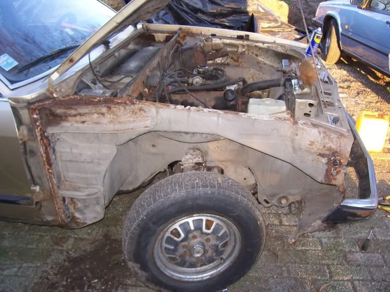

Weer thuis gekomen, zijn we met het voorscherm gangs gegaan

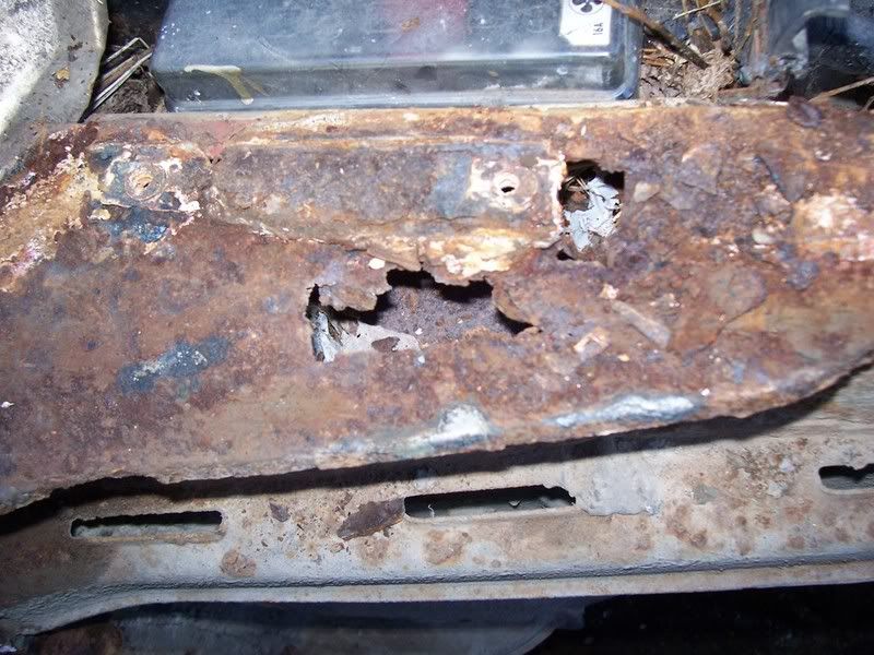

Het valt allemaal reuze mee kwa rottigheid De binnenschermen waren voorzien van een dikke laag tectyl en kit..
Een bekende plek:
En nog een bekende plek
Het plaatje hebben we ondertussen verwijderd, en dat is prima te fixen!

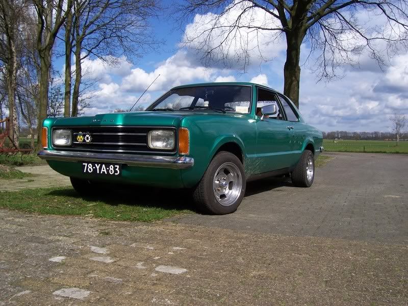

Vandaag was ik vrij, dus met de Taunus gangs geweest:cool:
- Deur goed afgehangen
- kleppen gesteld (was wel nodig na 18K km) De uitlaatkleppen stonden tegen de nokkenas:eek::eek: En nu loopt ie weer als vanouds:cool::cool:
De deurpanelen zijn er nog af, dus komende week ff raammechanisme doorsmeren, en de deurpanelen er weer aanzetten...
Tevens heb ik een paar massaprobleempies geconstateerd, 1 kentekenplaatlampje, en de achterlichten en knipperlicht geven lichte disco:rolleyes::rolleyes:
Dat ff terecht maken, en dan kan de Taunus gekeurd worden tot 2010:cool:(y)

Vanmiddag moest de Taunus voor de apk keuring:cool:
Na een uitgebreidde keuring, ging de keurmeester er een stukkie meer rijden, om zo te kijken of hij goed remt, spoort etc.
Bij terugkomst merkte hij op dat de claxon het niet deed:eek::confused: Terwijl hij met de eerste inspectie het wel deed.
Dus een klap tegen de claxon, en hij deed het weer:):)
Verder geen op- of aanmerkingen:cool:

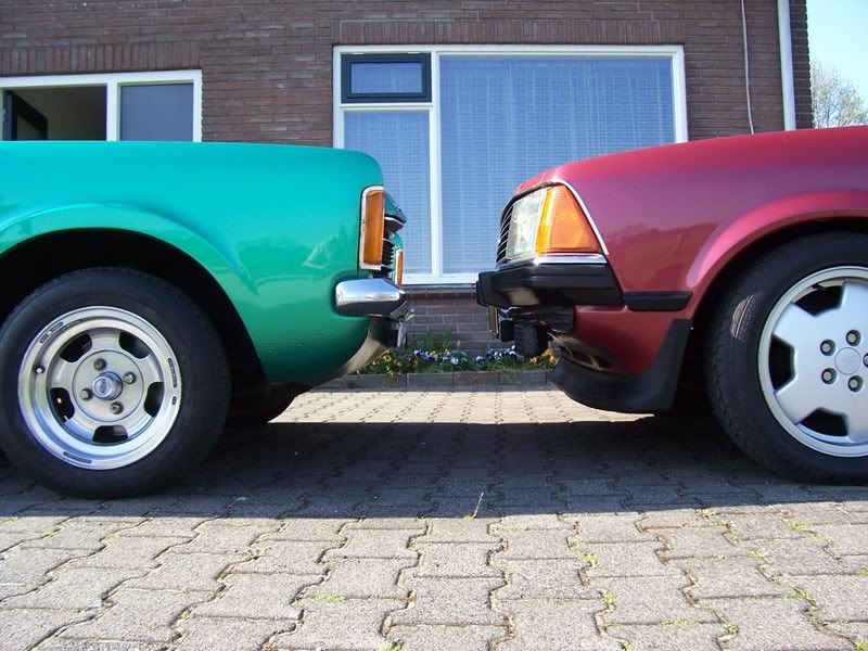

Mooi projectje zeg! Blijf het volgen. Ben zelf niet zo van de Ford. Maar de granada heb ik wel iets mee :p zowiso met de wat grotere sedans van dat tijdperk (y)
Leuk zo'n wagenpark! Al vind ik de wielen onder de Sierra iets te ouderwets, die passen meer onder eeen auto uit begin jaren 70...
Heb je de Granada al lopend inmiddels?
Thanks Leute:cool:(y)
De Sierra stond toen op 13" Capri velgen. Nu staat de sierra op 14" staal... Das al helemaal geen porem, maar ik had die velgen (met goede vredestein banden) nog liggen.... Om de Capri velgen zitten banden met rond de 2mm profiel, en met regen kom je niet eens bij het stoplicht weg....
Als de Sierra de deur weer uitgaat, komtie weer op z'n orginele 13"staal mét wieldoppen te staan:)
De velgjes zaten voorheen onder m'n Taunus:cool:

Ford logo tussen voorstoelen te zien
Omtrent die blauwe Granada:
De huidige eigenaar heeft er nu een 2.8 inliggen, en verkoopt hem in juni/juli omdat hij een Granada combi gekocht heeft, welke rond die tijd belastingvrij is. Het 2.8 blokkie gaat er dan weer uit, en er komt dan een fijn 2.0 V6 blokkie weer in te liggen...
Met een paar weken maar de boel maar eens overleggen:):cool::LOL:
Gisteravond heb ik de huidige eigenaar van de blauwe Granada gesproken, en de blauwe is vorige week verkocht.... De auto was op bepaalde plekken bijgespoten, en het interieur was redelijk...

Ik had toch besloten om de Granada te demonteren, en daar de afgelopen weken mee gangs gegaan....
De auto was slechter dan gedacht.... dus ik heb een juiste keuze gemaakt...
Veel kaler zal ie niet worden....
De persoon die de body + bak heeft, zet de wielkasten en deuren over in z'n eigen granada, en gaat wss tijdens de autorodeo op n'leusen z'n laatste rondjes maken....
Een aantal onderdelen heb ik aan een kennis meegegeven, die zocht nog wat kleine dingetjes voor zijn Granada...
Nu maar op zoek naar een goede Granada:cool:
