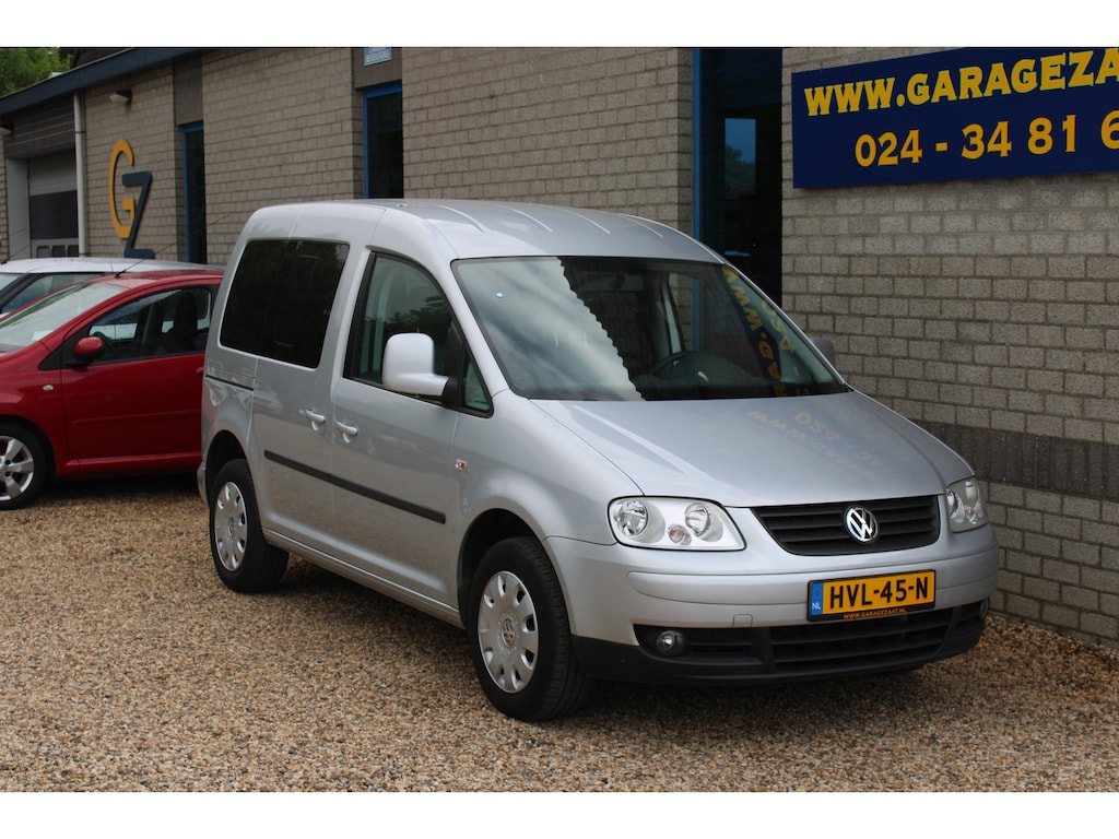

Ik had dit bedrijf gevonden op marktplaats. Met o.a. deze:
Volkswagen Caddy Maxi 1.6 Comfortline 7p Camping Apk Nieuw
€ 10.499,00
Het valt me op dat de meeste caddy's die daar te koop staan allemaal van 2009/2010/2011 zijn. Hoe weet ik dat dit geen schade wagens zijn die opgekocht zijn, en daarna opgelapt om te verkopen, maar met verborgen verbreken?
