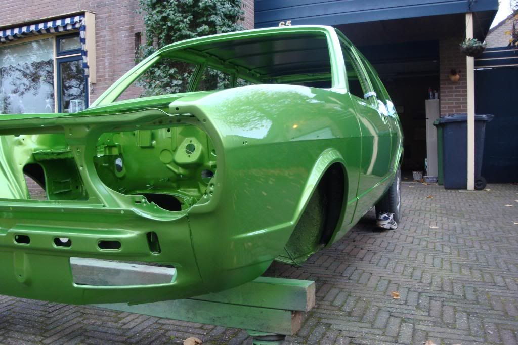

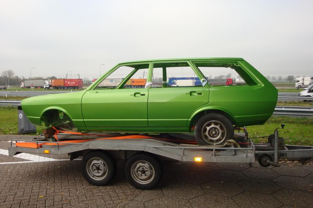

Vandaag kon ik dan eindelijk de Passat ophalen. Vanmorgen om 8:30 uur gaan rijden om vervolgens netjes aan te sluiten in de file, wat is het toch druk op de A9. Hoezo crisis?
Pas om 10:30 uur kwamen we aan in Vuren. Eerst koffie gedronken en toen zijn mijn broer Theo en ik de deuren erin gaan hangen. Alles zag er een stuk beter uit dus gingen we vol goede moed aan de gang.
De motorkap echter was nogal vlekkerig opgedroogd. Donkere en lichtere plekken wisselden elkaar af. Helaas moesten we die dus achterlaten zodat die een 3e keer gespoten gaat worden. Die zal nooit meer roesten:)

Eindelijk staat ie weer op het pad. Ik laat de koets voorlopig met rust omdat ik nu met het subframe bezig ben. Eerst wil ik nieuwe rubbers in de draagarmen persen maar de eerste poging gisteren leidde nog tot niks. Een rubber eruit persen gaat nog goed maar erin is een ander verhaal.
Misschien vraag ik mijn vriend raad die bij Martin Schilder werkt, de garage waar we de technische meeting hadden.

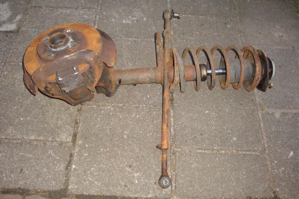

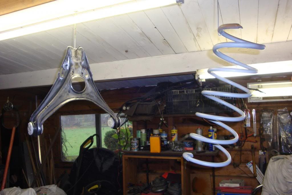

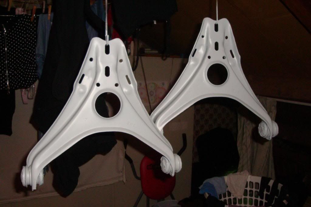

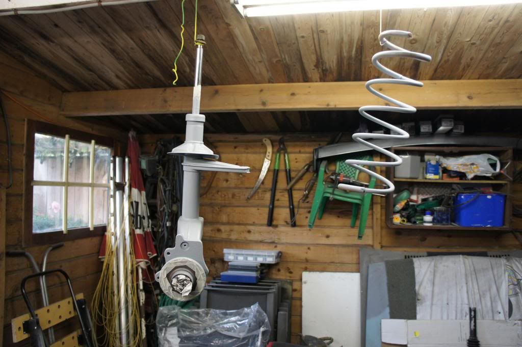

Zo, daar gaan we weer! Het subframe met veerpoten opknappen is een zeer tijdrovende klus. Er zit van alles op. Modder, roest, olie, organische bestanddelen, lijkjes ( ik heb DNA afgenomen van welke beestjes het allemaal is:)) en tectyl. Oh ja, ook nog spinnewebben.
Het spuiten is zo gebeurd maar spuitklaarmaken kost &^%$@ heel veel tijd.
Ik doe het in in 2 lagen grondverf en daarna 2 lagen zwart hoogglans. Eerst laat ik het een beetje opdrogen in het schuurtje en daarna gaat het naar zolder om verder uit te harden.
Mevrouw Zonneveld zal af en toe wel wanhopig zijn met al die drogende onderdelen tussen het wasgoed die wachten op montage.
Het steekt wel mooi af tijdens het wasgoed!(y) Tip: hang de Passat-onderdelen te drogen op het moment dat er beddegoed te drogen hangt. Dan kun je 's nachts nog beter dromen van je Passats.;)

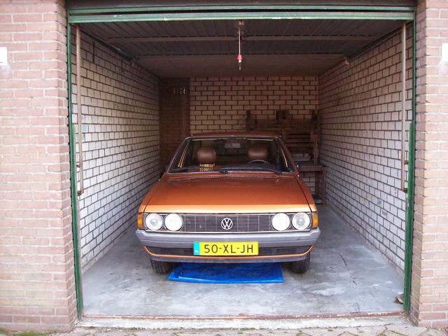

Goed nieuws, de GLX is vanochtend voor de APK geweest en goedgekeurd (zonder adviespunten) tot 29 november 2014 :D

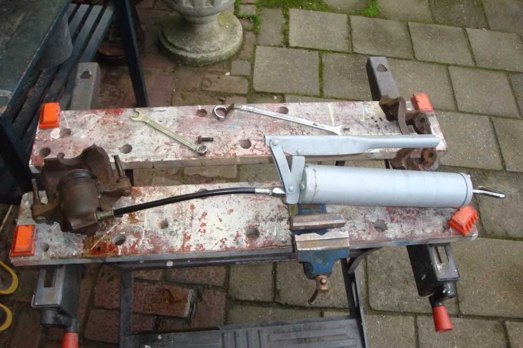

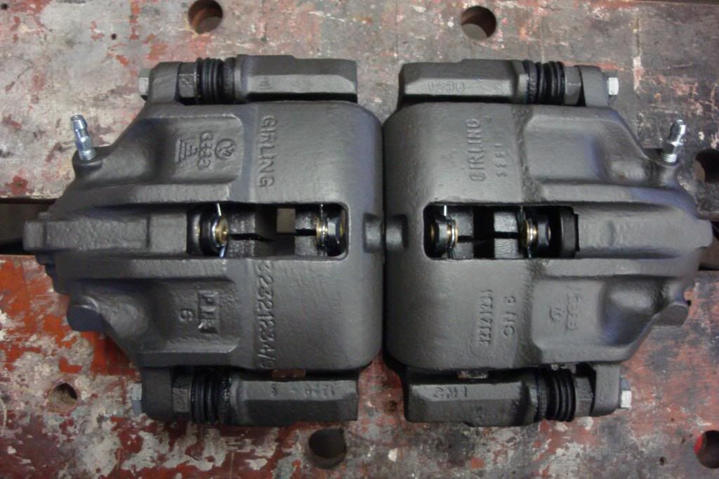

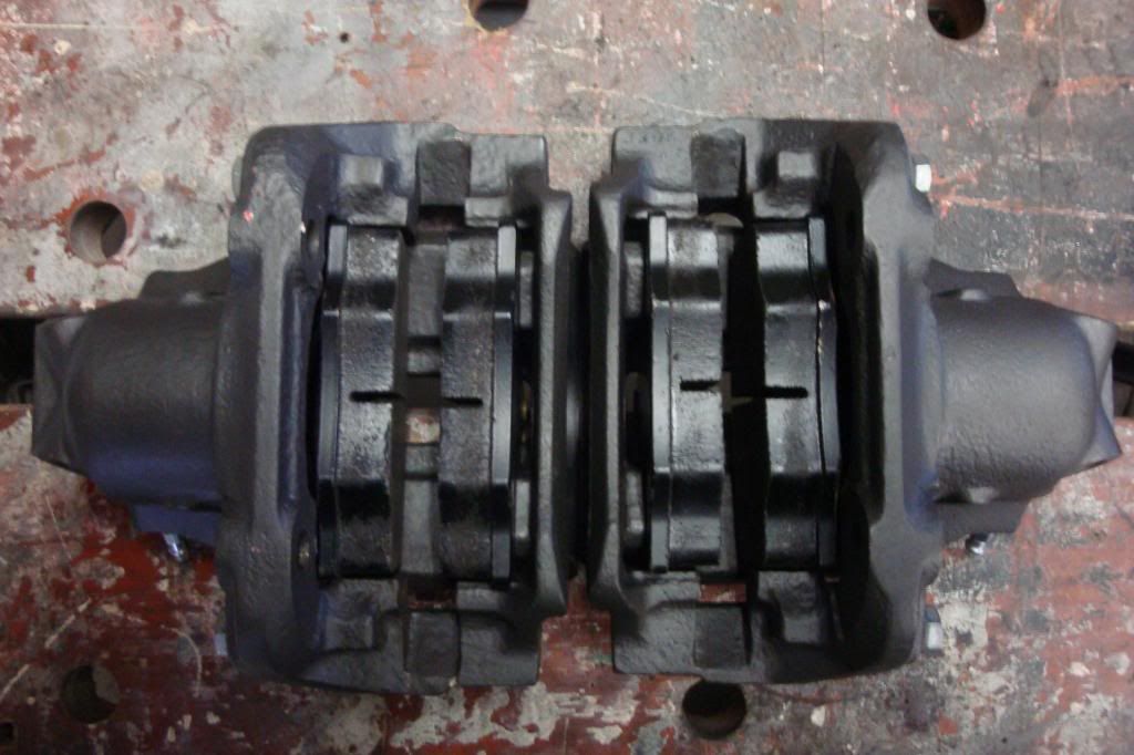

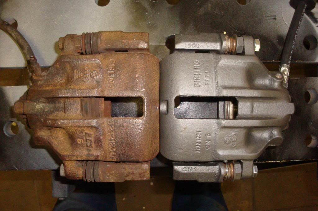

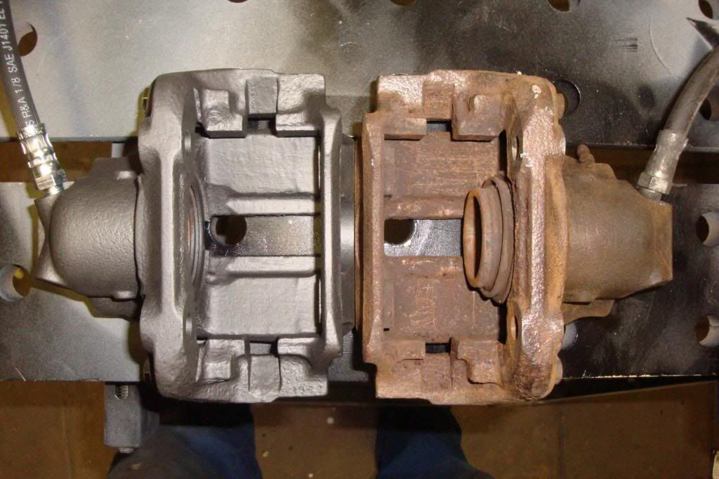

Vanmorgen met 1 van de remklauwen begonnen. Ze zijn natuurlijk niet om aan te zien vanwege de vele remstof vermengd met remvloeistof en verdere oxidatie. Om ook de binnenzijde te reinigen moet de zuiger eruit geperst worden. Je kan dat met perstlucht doen met een doek eromheen maar ik blijf dat een gevaarlijke methode vinden. Ik heb gekozen om het met een vetspuit te doen.
Daarna begint het grote schoonmaken en ontvetten. Voor de coating heb ik gekozen voor hittebestendige verf omdat de remklauw behoorlijk heet kan worden. De verf moet eerst een uur bij kamertemperatuur drogen en vervolgens minimaal een half uur afbakken bij 160 graden Celsius. Ik heb tegen beter weten in mevr. Rush gevraagd of ik de oven in de keuken mocht gebruiken maar het antwoord wist ik al van tevoren. Ik zou ook bij god niet weten of een pizza 4 stagioni lekker smaakt met verflucht. Dus moest ik een andere oplossing bedenken.

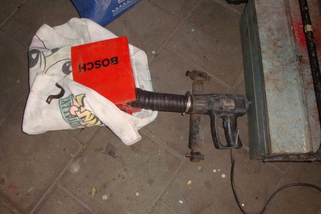

Ik kwam met de oplossing om een föhn te gebruiken, daarop een luchtfilterslang en de remdelen in een metalen kist. Niet zomaar een kist maar één van Bosch:) Ik ga er vanuit dat het heet genoeg is geworden.
Om het verschil te laten zien heb ik foto's gemaakt van het resultaat.

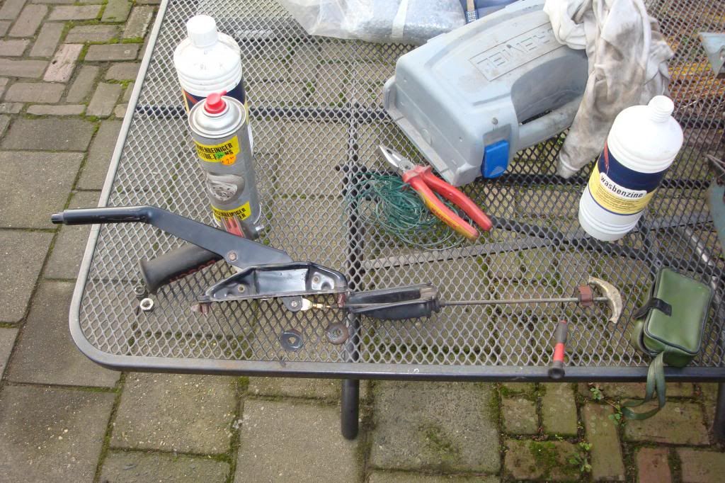

Daarna nog een beginnetje gemaakt met de handrem. Eigenlijk alleen maar gedemonteerd.

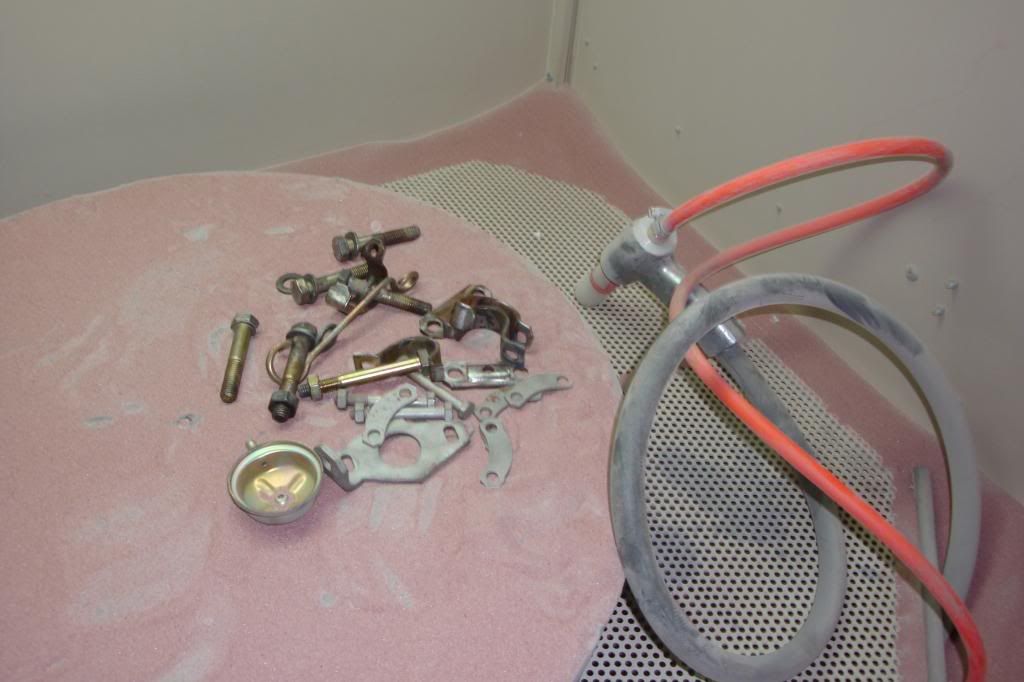

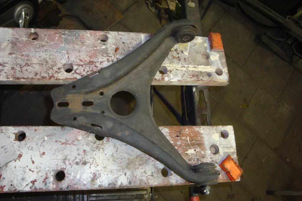

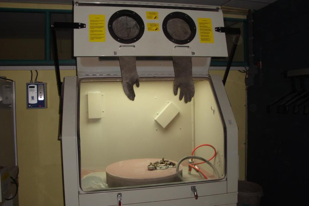

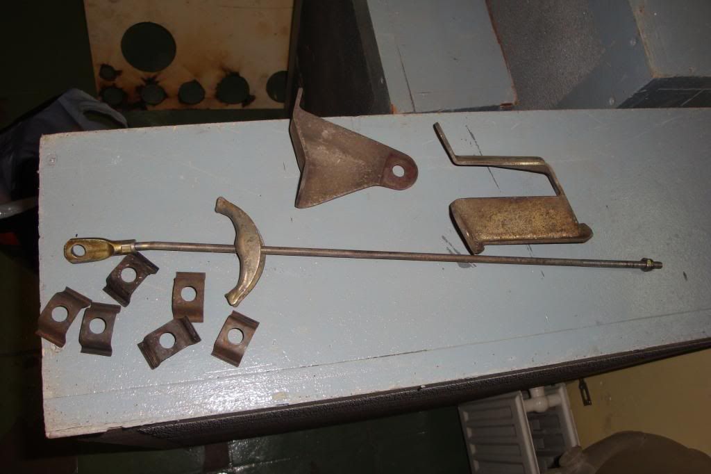

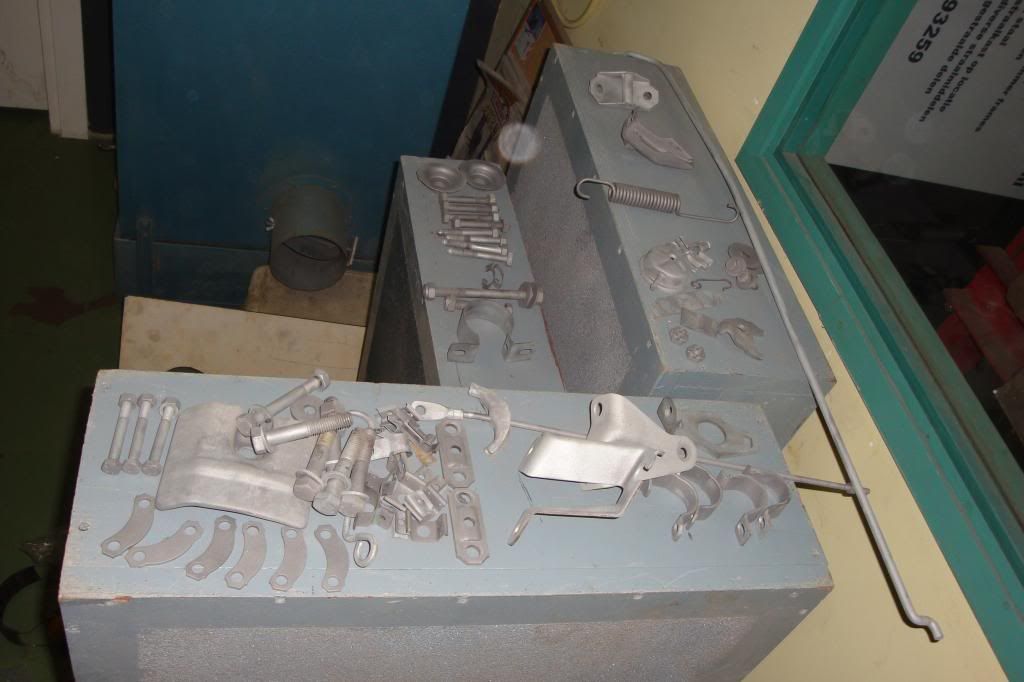

Vandaag ben ik naar Hillegom gereden om onderdelen te gaan stralen. Je kan daar straalkasten huren voor 7,50 euro per kwartier. Er zijn sowieso een aantal onderdelen niet meer nieuw te bestellen en ik wil ze er niet roestig weer op terugschroeven. Een aantal bouten en moeren zal ik gerust wel nieuw kunnen bestellen maar ik wil dat ze er geel gegalvaniseerd uitzien en dat weet je nu eenmaal nooit hoe ze binnenkomen.
Ongeveer zo zag het eruit:
Het stralen gaat met scherp zand in een lekkere ruime cabine waar goed licht in zit en stofafzuiging. Je handen steek je door 2 gaten waar rubberen handschoen aan zitten.
Het resultaat is lekker schoon alleen is het naar mijn zin nog iets te ruw om te galvaniseren.
Daarom ben ik alles nog een keer gaan glasparelen. Dit gebeurd in een zelfde soort kast maar dan uiteraard met glasparels als straalmateriaal.

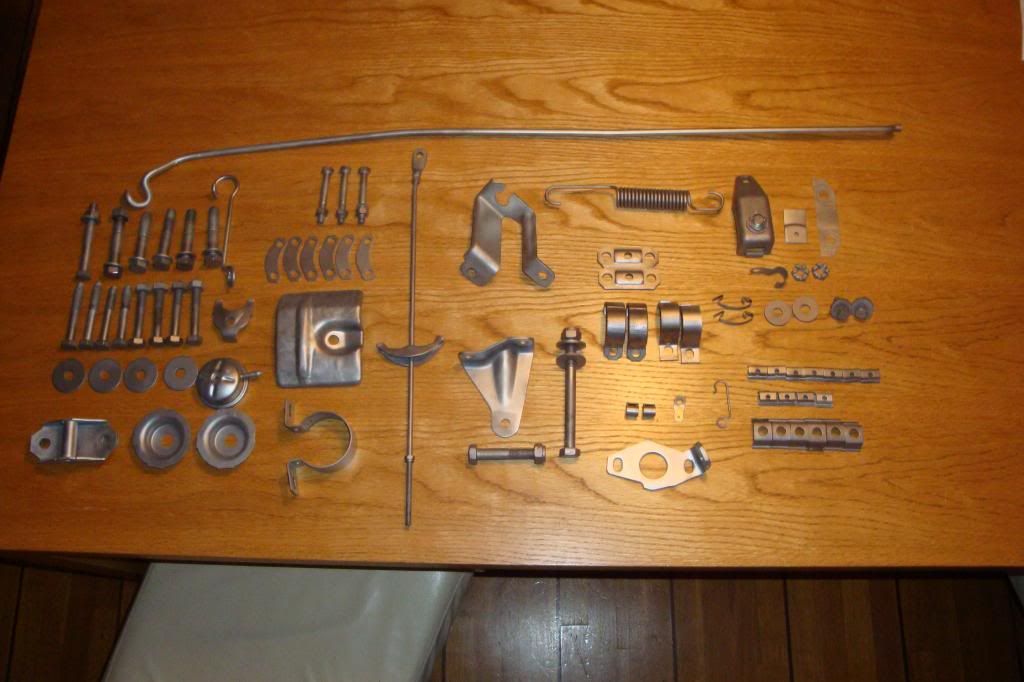

Thuis heb ik alles nog maar weer eens uitgestald en in gelabelde zakjes gedaan zodat het gegalvaniseerd kan worden.

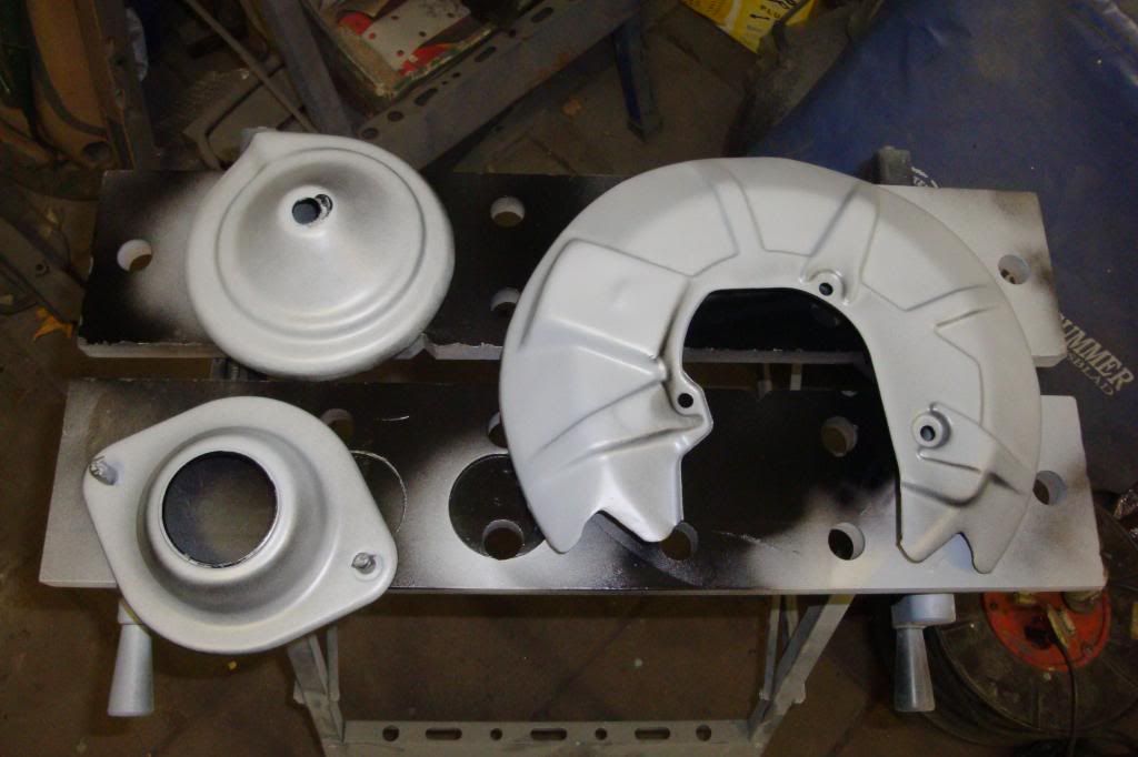

Vandaag ben ik verder gegaan met de remmen. Ik had ze al gespoten en ik moest wachten tot ik de revisiesetjes binnen had. In de cilinder zit een rubberafdichtring en om de zuiger een rubberen stofkap. Verder zitten er om de geleiders voor het zwevende remzadel rubberen manchetten die als een harmonica langer en korter kunnen worden.
Het geheel ingevet met remcilinderpasta om het monteren makkelijker te maken en latere corrosie te voorkomen. Dit goedje is remvloeistofbestendig.

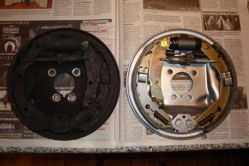

Ook ben ik bezig geweest met de trommels achter. Het is daar een smerig zooitje van stof en roest. De remcilinders heb ik vervangen en nieuwe schoenen had ik nog liggen. Verder alles van een nieuw laagje verf voorzien.
Wat een verschil hè?

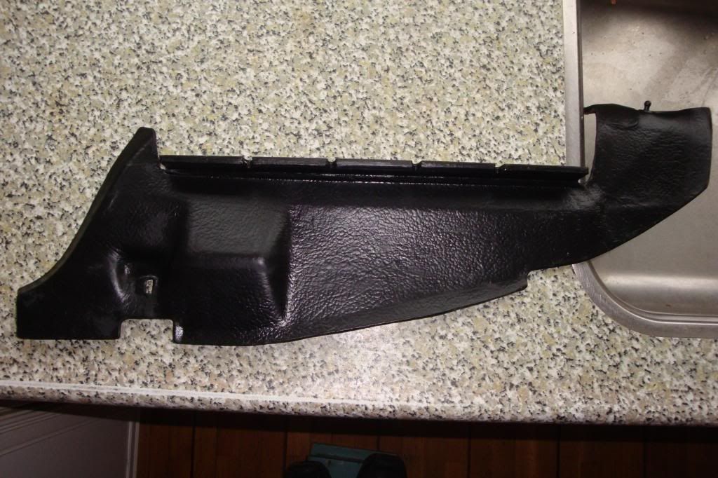

Tussen de spuitbeurten ben ik ook nog bezig geweest met de afdekkap bij de radiator. Ik had nog een redelijke liggen en heb die eerst maar eens recht gemaakt. Verder de scheuren en beschadigingen met hars opgevuld en met schoolbordenverf zwart gemaakt.

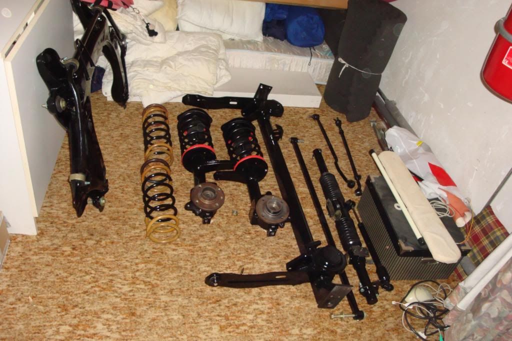

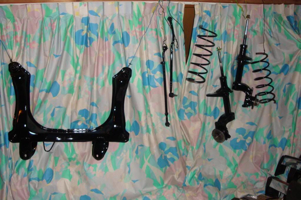

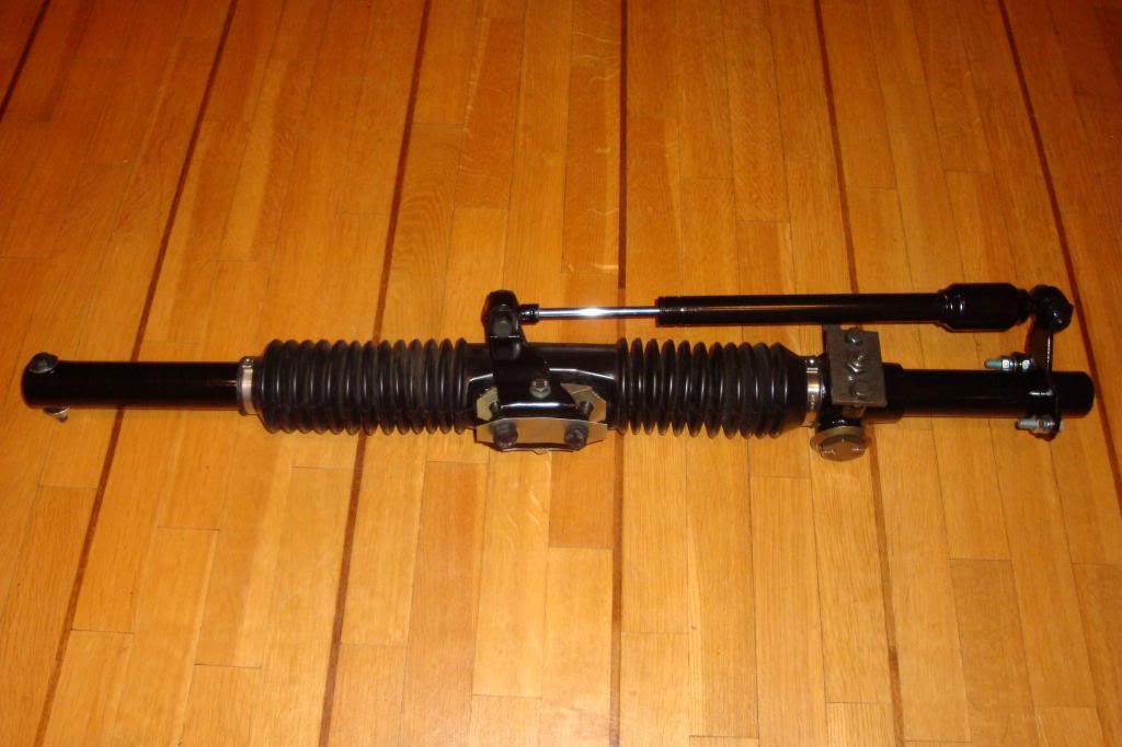

Gisteren heb ik het stuurhuis in elkaar gezet. Deze onderscheid zich van de 1300cc basismodellen doordat er een extra gasdemper op gemonteerd zit.
Deze vangt trillingen op die vanuit de wielen worden doorgegeven.

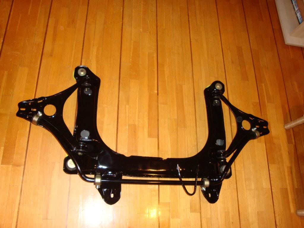

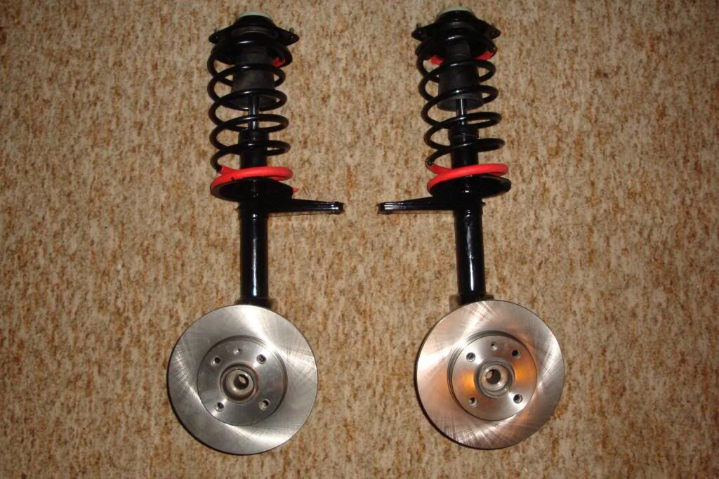

Ook heb ik het subframe in elkaar gezet. In de draagarmen zijn nieuwe rubbers geperst. De rubbers van het subframe zijn de originele. De klemmen voor de torsieas en de bouten zijn gestraald en geel gepassiveerd.
Verder ben ik naar Motorenco in Beverwijk geweest om bouten te kopen met een hardheid van 10.9
De bouten voor de remklouwen, torsieas, achteras, fusee en de stuurinrichting krijgen heel veel krachten te verduren. Bouten van 8.8 zijn wat makkelijker te krijgen maar gelukkig is Motorenco een gespecialiseerd bedrijf. Ik heb deze bouten ook wel gekocht bij de VW dealer maar dan kreeg ik heel veel zwarte bouten en die vind ik minder mooi, hoewel je er bijna geen fuck van zie :D

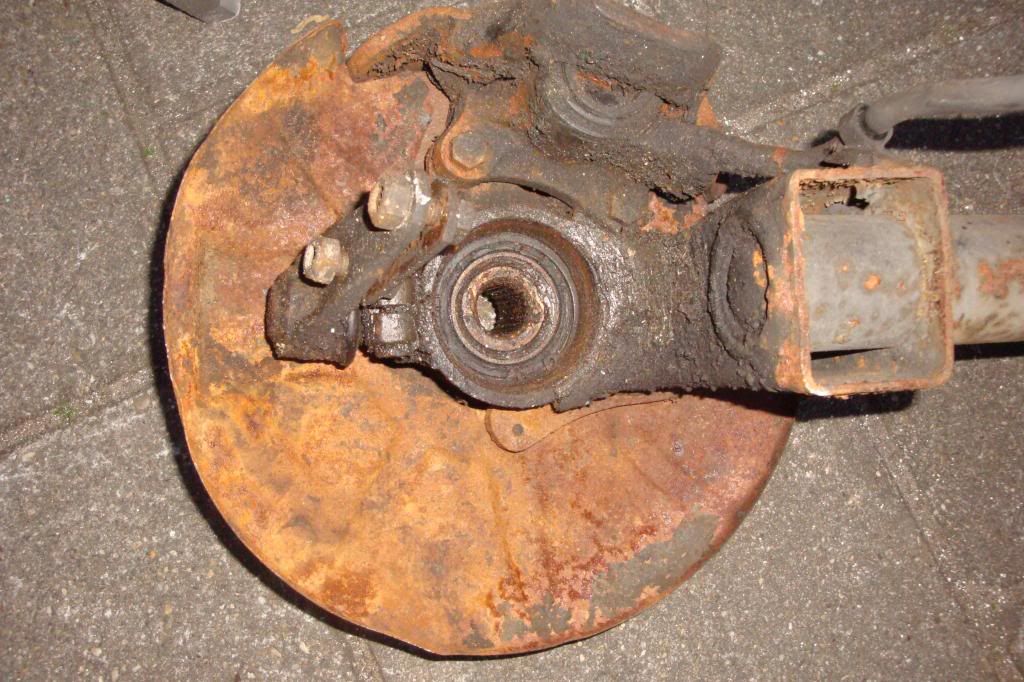

De veerpoten zijn ook meestal behoorlijk verroest. Bovendien was bij rechts voor ook nog een ashoes stuk dus daar was ook nog eens een hoop vet tegenaan geslingerd.
Eerst maar weer eens 2 lagen primer.
En dan als laatste een zwart laagje en de boel weer in elkaar zetten. Blijft altijd weer een spannend klusje met die veerspanners.
Zo onstaat er op zolder een lekker voorraadje van allerlei spulletjes.
