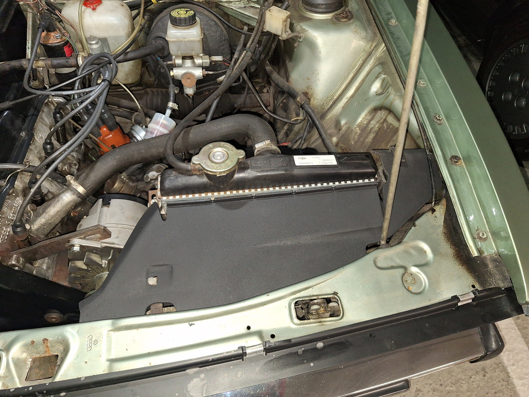

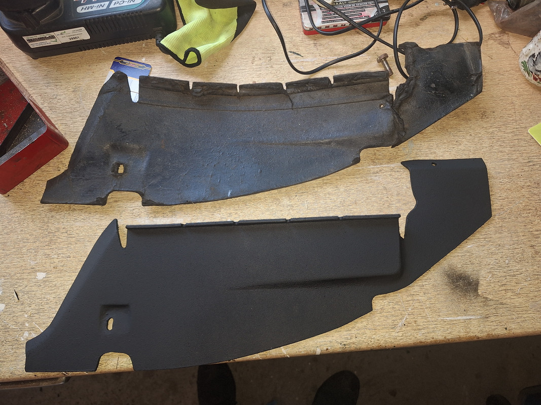

Lees nog eens door het topic voor tips enzo. Wilde ook kijken hoe ik die radiator kap kan fabriceren. Ik heb nog de originele maar eigenlijk nogal gaar. Zie je toch in ene mijn topic van 2017 met de hoop er ooit nog eens eentje te hebben. Nou dat is dus gelukt :)
Ik heb die jaren geleden een keer uitgedeeld op een Passat meeting. Komt uit Autoblad de VW
Top dank je wel!! weer een mysterie opgelot.

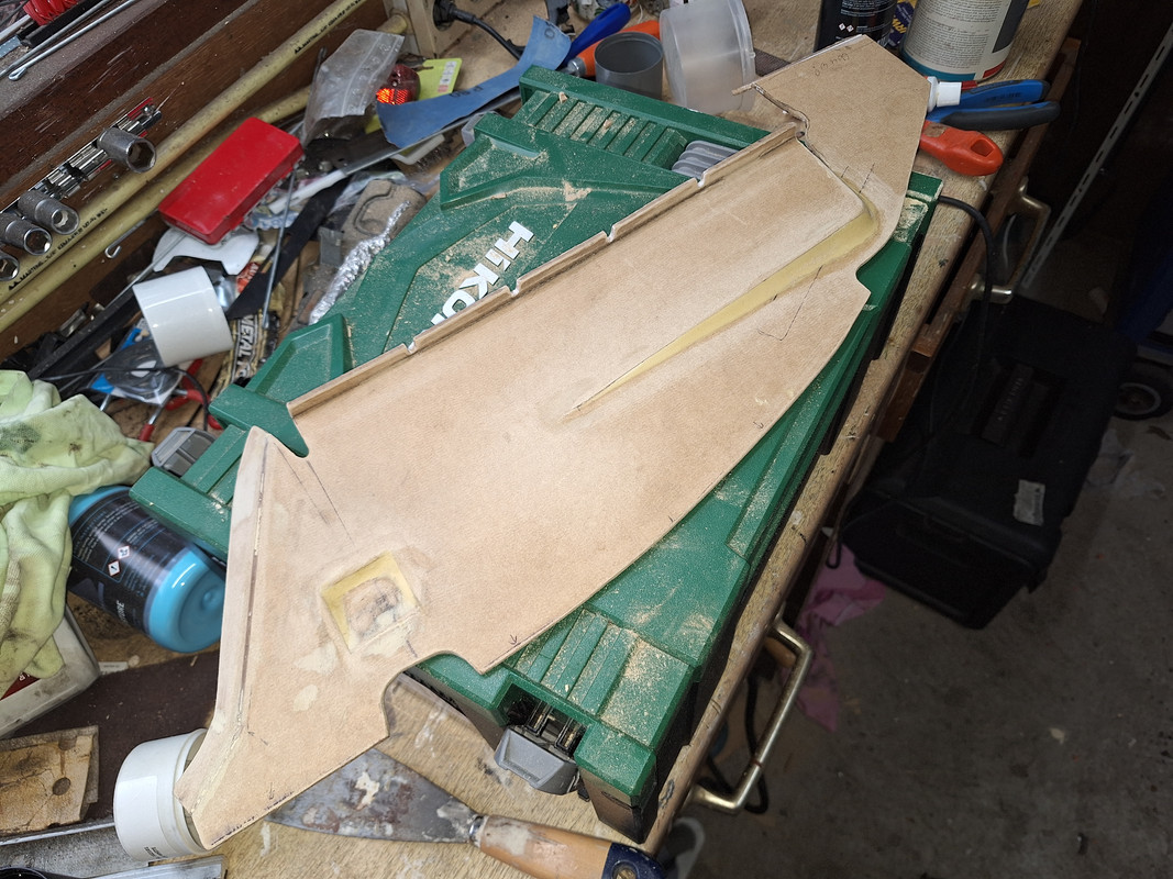

Mooi toch dit Forum, Marathon had een post gemaakt over de kap op de foto.
Hoe hij dat gemaakt had, ik denk laat ik het ook eens proberen.
Niet perfect maar aardig gelukt en zeker beter dan dat zielig en kapotte oorspronkelijke deel.
Ik had in ieder geval een idee hoe het moest zijn en ik ben best tevreden.
Marathon was bezig geweest met hardboard en polyester hars, daarna bodyschutz voor het mooie.
Inzagen en snijden voor het vouwwerk en wat andere smeersels die nog in de schuur lagen voor het afwerken.

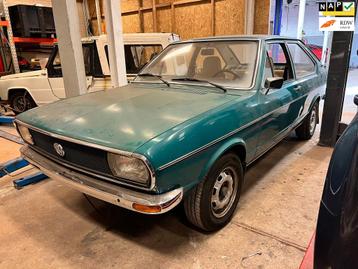

Volgens de advertentie was het blok vastgelopen door kapotte distributieriem. Op pagina 72 staat ook het een en ander over deze Passat. Hij was eerst van Walter. Hieronder een reactie van mij van toen. Ik heb Walter de veilingcatalogus van BVA gegeven. Hopelijk zit deze nu nog bij de auto. Ik heb samen met mijn broer meerdere onderdelen van de Passat en Audi 80 mocht je iets zoeken.
Deze Passat zwerft al jaren. Hij heeft jaren buiten gestaan bij BVA in Uithoorn. Elke keer was hij "verkocht", maar de maand erna stond hij weer te koop. De eigenaar wilde er teveel voor hebben. Uiteindelijk heeft hij een jaar gestaan op het achterterrein van BVA zonder dat er iets mee gedaan werd. Daar is hij uiteindelijk weer verdwenen. Pas geleden zag ik deze Passat weer te koop bij een handelaar in de provincie Utrecht.

Dit gaat toch over die groene Passat die bij Jan Smeeing in Soest stond en daarbij bij een andere handelaar daar, was dat Mark Massop? Stond toch wel een jaar of twee te koop.
Ik heb die auto ook wel eens in Amersfoort gespot (net een week voordat ie hier gespot werd dat ie te koop stond), in de straat waar ik werk. Ik dacht daar een foto van te hebben, maar die kan ik niet vinden.
