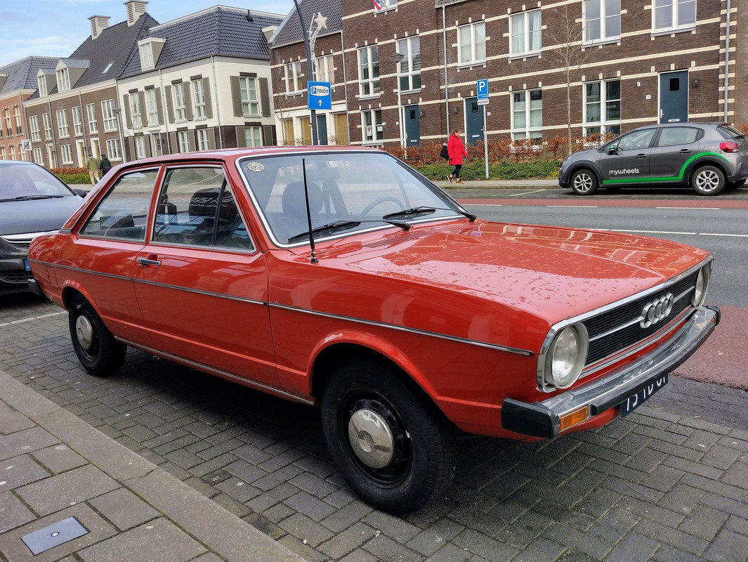

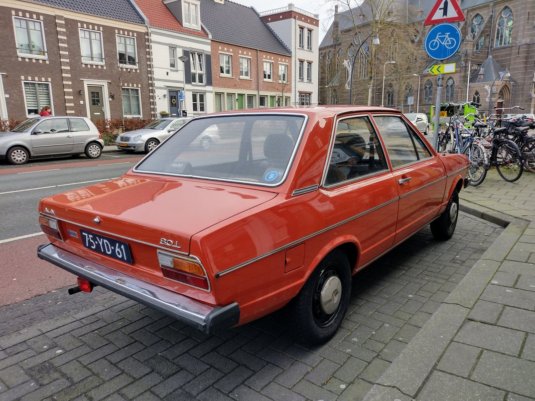

Erg leuk ding is dit, staat nu al een paar dagen op dezelfde plek. :T
Die bumpers zijn m.i. correct voor een 76er Audi 80. Bij de facelift kregen de bumpers een rondere vorm zonder ingebouwde knipperlichten. Die verhuisden naar naast de koplampen.
Prachtig.
In mijn ogen net at een donkerdere tint oranje dan usual.
Enkele jaren terug heb ik ook oranje gehad, een GLS met de ronde koplampen.
Toen overgenomen door forummer Niels ( tijd niet gezien hier) die hem ging opknappen er zijn nog een paar foto’s gepost in dit topic, maar niets meer van vernomen:(

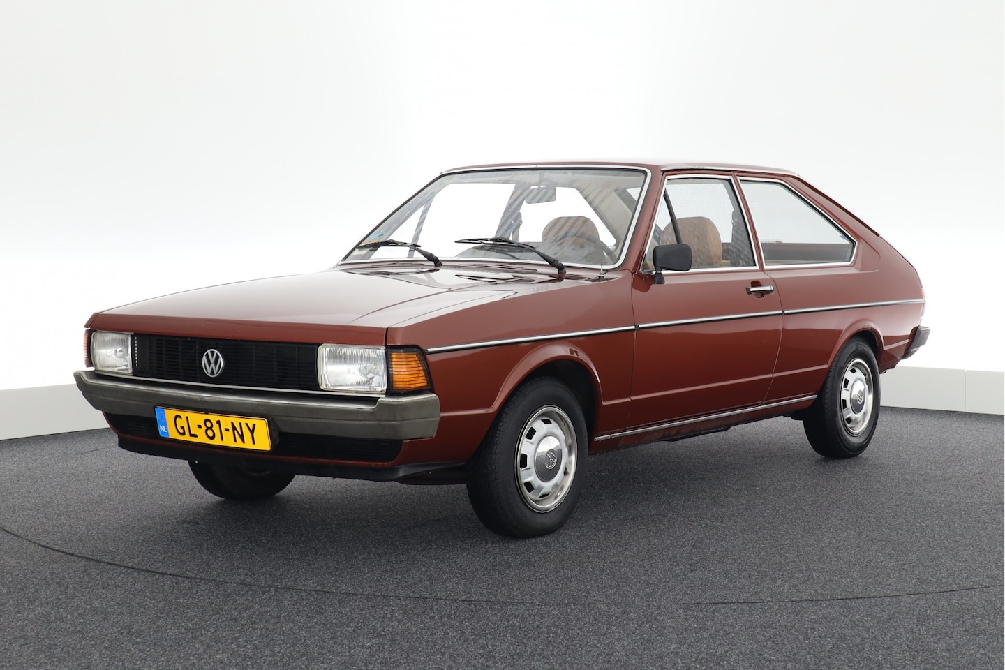

Hadden jullie deze Passat al gezien:
https://www.autowereld.nl/volkswagen/passat/1-6-75pk-ls-35455954/details.html
Ja klopt, sinds een week of 2. Weet je nog wanneer die is langsgekomen? Krijg ik wat meer kijk op de historie
Gaaf! Ik zal de vorige eigenaar even wijzen hierop, wellicht stuurt ie je een berichtje!
Het inloggen lukt hem even niet, dus ik heb je een berichtje gestuurd!

Deze Passat zwerft al jaren. Hij heeft jaren buiten gestaan bij BVA in Uithoorn. Elke keer was hij "verkocht", maar de maand erna stond hij weer te koop. De eigenaar wilde er teveel voor hebben. Uiteindelijk heeft hij een jaar gestaan op het achterterrein van BVA zonder dat er iets mee gedaan werd. Daar is hij uiteindelijk weer verdwenen. Pas geleden zag ik deze Passat weer te koop bij een handelaar in de provincie Utrecht.
