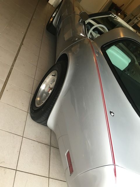

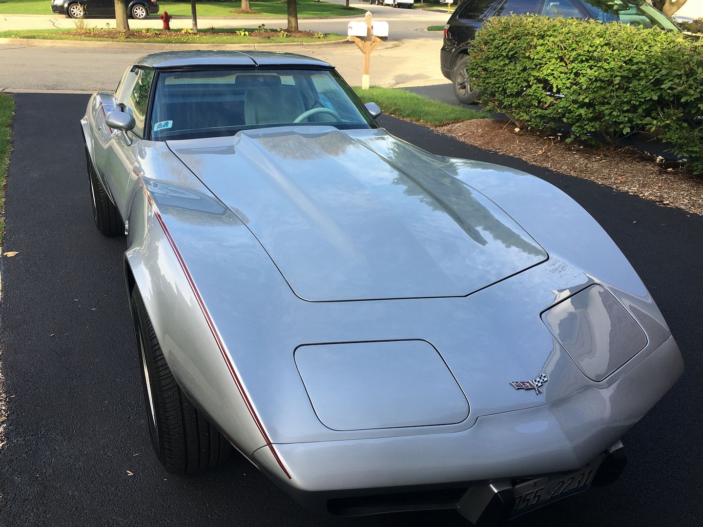

Wat een bijzonder mooie wagen zo van de zijkant ook , ziet er ook bijzonder netjes uit kwa lakwerk zo op het eerste oog.
Zoonlief staat weer klaar met de poetsspullen, heb hem het "bofkonten" verhaal verteld, moest erg lachen.
De auto is netjes, zeker de buitenzijde, zitten wel wat druipers van blanks lak op de deur, niet echt in het zicht, kijken wat we er mee kunnen doen.

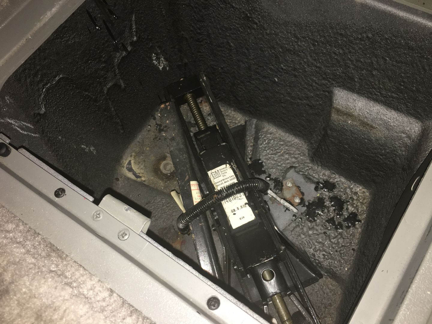

Onder de stoel kwamen we wel wat aardigs tegen

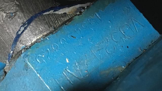

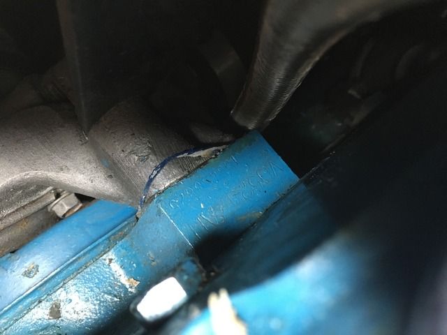

Motor nummer komt overeen met chassis nummer; Een matching number car, is een pluspunt.

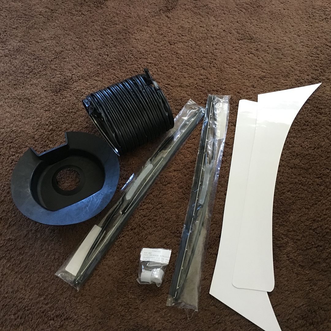

Eerste kleine order gemaakt: voorste flexibele slang luchtinlaat, rubber om brandstofvulpijp, geleiders t-top in A-frame, ruitenwisserbladen, en clear coat protectie voorzijde achterwiel.

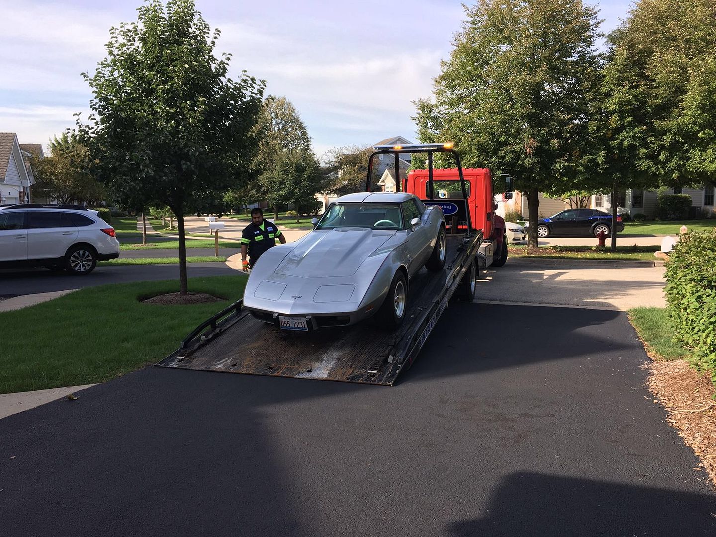

Dus vandaag de grote dag, auto naar de garage:
Mooi in het zonnetje,
Wachtend op: Jawel, de auto wilde niet starten, draaide wel mooi rond maar sloeg niet aan.
Komt helemaal goed, heb er vertrouwen in.

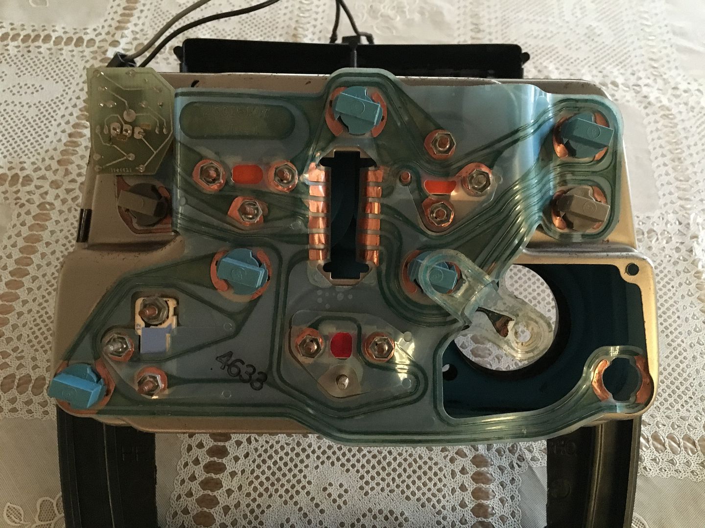

Er is nog wel Wat meer mis, zo is de speedometer niet juist met de snelheid, wijkt een 50% af, en rammelt het dashboard op Een slechte weg. Ook de klok doet het niet dus gisterenavond hier mee aan de slag gegaan.

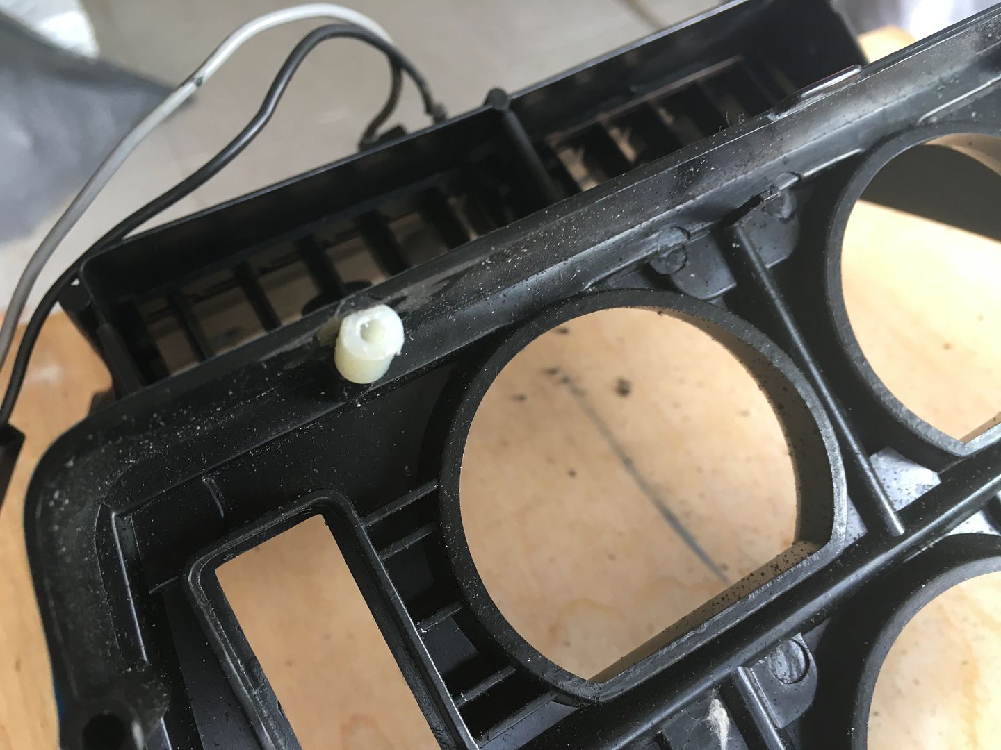

De flexibele printplaat is stuk bij de aansluiting met de klok, nu heb ik ook de klok direct op 12v aangesloten maar dat gaf ook geen resultaat. Mijn buurman is een handelaar in flipperkasten, die kan ik dus mooi eens vragen voor een oplossing. Je kan alles nog nieuw kopen, maar dat is wel erg makkelijk. Het rammelen zijn we ook ook op het spoor, er mist een seal tussen de console en de klokkenwinkel. Die Gaan we zelf maken van een stuk rubber.
De klokkenwinkel ging met een schroefje vast, de rest 3 stuks waren afgebroken, met de dremel bezig geweest, en alle vier vervangen, de plexiglas afdekking was hopelijk de oorzaak van het rammelen, deze klem gezet met wat rubber, genoeg flex on schokken op te vangen. De radio is een wirwar aan kabels, 9 Stuks zijn eenvoudig uit te pluizen, de rest volgt snel

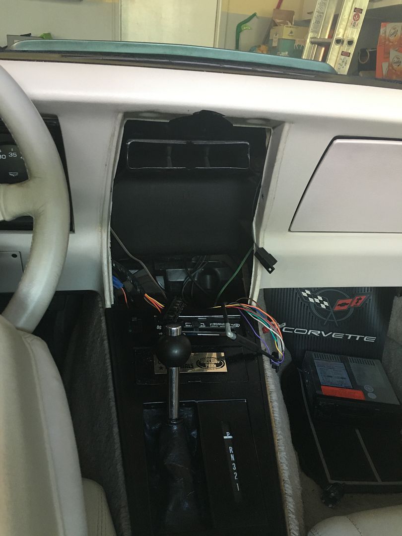

Ben nu op zoek naar een afdekplaat voor de radio, of Een bakje die in een din formaat past. Niet zo makkelijk hier.

In gevallen van nood een originele krik

Ook de printplaat maar gekocht, de oude gaan we maar mee prutsen. De radio, eind jaren 80 model met casette, hebben we verwijderd, in dit din gat komt nu een bakje, zijn redelijk standaard.
