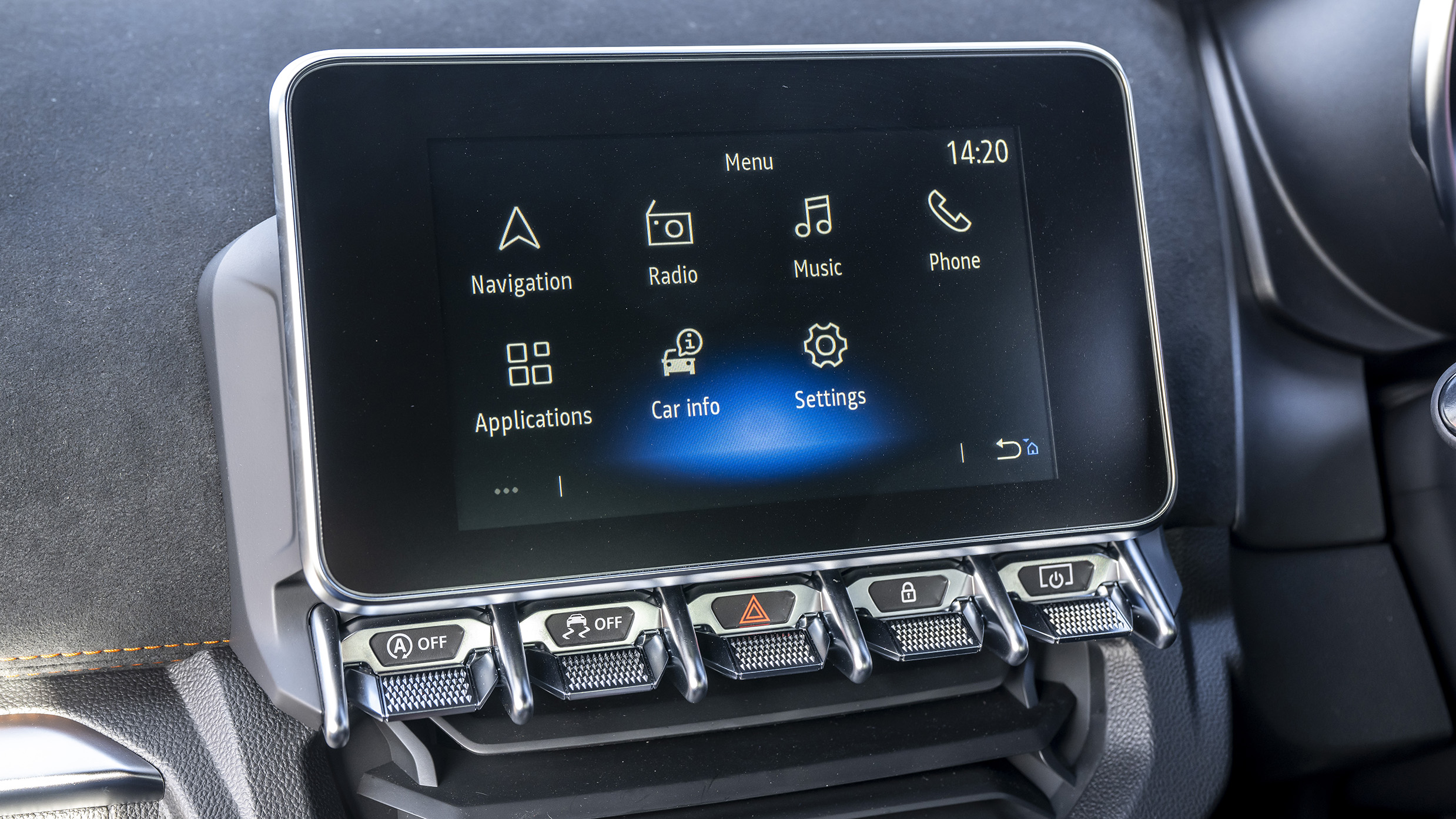

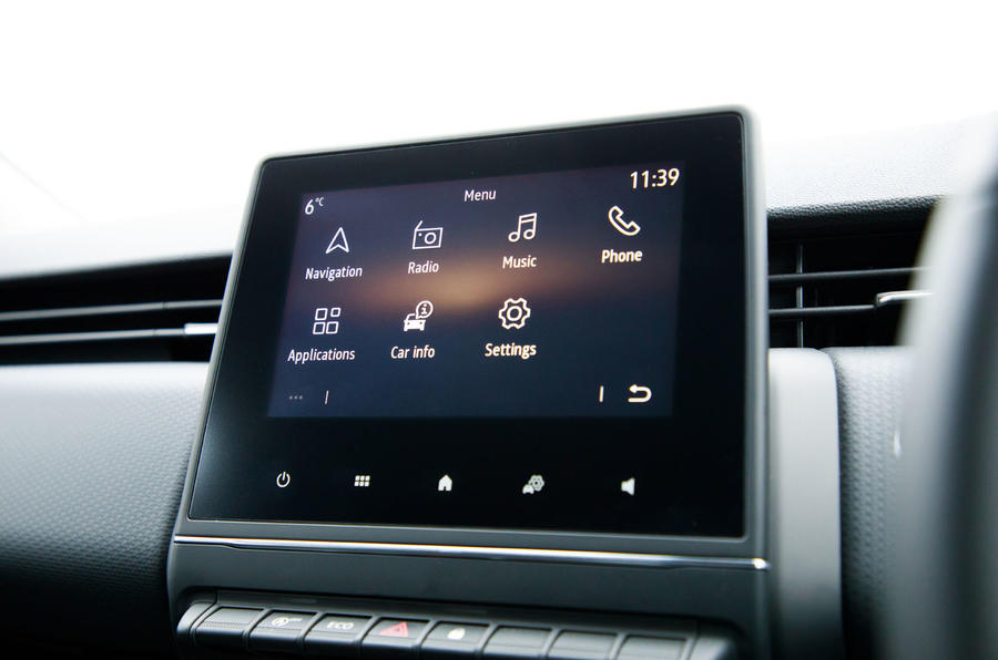

maar ook qua infotainment (software) (..) kunnen ze putten uit de ruime Renault catalogus.
>> Laat de software nou net 'Alpine only' zijn, dus helaas...
Gewoon een Renault-systeem met wat eigen dingetjes.
De infotainment is net een jaar omgezet naar iets wat dichter bij de rest van het Renault gamma zit. Maar voor de ADAS is die unit niet heel belangrijk.
Verder is bij de Alpine de uitdaging dat ze bewust een oudere elektrische architectuur hebben gekozen en dan op die basis ook nog veranderd - bij de Alpine zijn er minder regeleenheden (ECU) aan boord vanwege gewichtsbesparing. Elke ECU is dus uniek voor Alpine en bevat dus van meedere systemen de software. Daarmee is de software in basis wel uit de Renault hoek maar dan aangepast door de samenvoeging.
En ook omdat Alpine een kleine serie is waren er verschillende toeleveranciers die daarvoor niet leveren. Dat is heel normaal; bij sommige hoef je voor onder de 100.000 stuks per jaar (zelfs al is het alleen licht aangepast) niet aan te komen. Daarom heeft de Alpine ook veel zaken van leveranciers die in kleine series zijn gespecialiseerd en niet aan de rest van de groep leveren.
Verder is er geen ruimte vrijgehouden voor de sensoren die nodig zijn. Bv het voorraam is te klein om nog sensoren op te zetten zonder dat het gezichtsveld van de bestuurder wordt geraakt.
Allemaal ooit een bewuste keuze op kosten, mogelijkheden voor kleine serie en gewicht.
