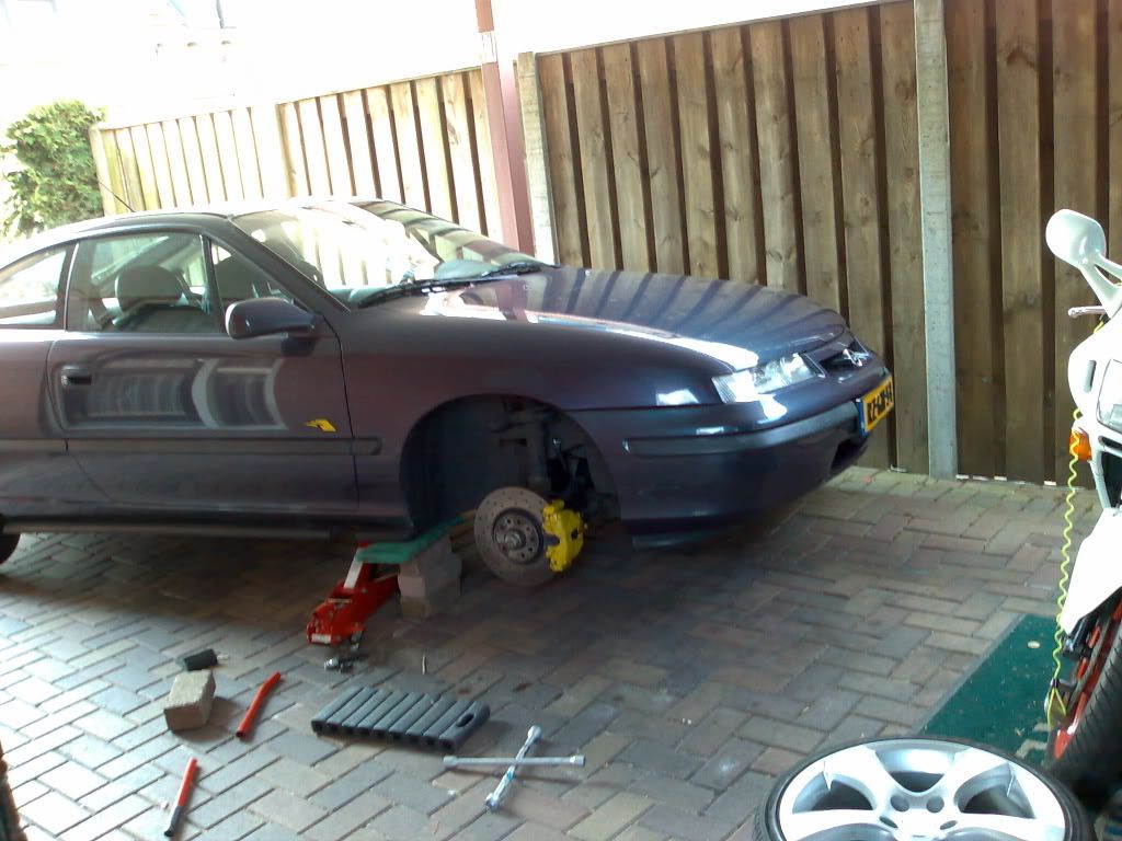

De auto remt weer! Wat het probleem nou precies was weet ik niet. Maar er zat nog wel ergens lucht in, wat je met ontluchten er niet zo uit kreeg of zoiets :rolleyes:
net de eerste kilometers gemaakt met de nieuwe remmen. Ik had eigenlijk niet een super groot remverschil verwacht, maar het is toch zeer goed merkbaar.
Maar dat zal ook allicht komen door de remvloeistof die al tijden aan vervanging toe was
Alleen heb ik nog 1 probleempje :rolleyes:
De remmen piepen gigantisch. En de grap is, ze piepen niet alleen bij remmen, maar ook bij rechtuitrijden hoor je een grote lange schreeuwende piep. Daarbij maakt de snelheid en wegdek niet uit.
De remmen lopen niet aan en hij remt perfect
Iemand een idee?
Nou je zou denken dat nieuwe blokken altijd iets over nieuwe schijven lopen (heel lichtjes) Anders geen idee.....
Wel mooi dat het uiteindelijk toch maar lucht is wat het probleem was.
Maar volgens mij loopt elke blok heel lichtjes tegen de schijf aan, dit moet niet zo'n enorm piepend geluid veroorzaken. :rolleyes:
Hier een fotootje van het geheel, het oog wil ook wat, alleen zijn ze een beetje smerig geworden door de werkzaamheden :p
Het zelfde dacht ik ook bij het zien van de foto, ik denk dat het gezichtsbedrog is, maar ik controleer toch voor de zekerheid de bandenspanning maar eens morgen.
Het is mij nog niet eerder opgevallen, en merk ook niks in ieder geval
Kan misschien ook komen doordat het wiel scheef staat.. Maar check het maar wel ff ja ;) Zou zonde zijn als je straks op je velg rijdt..
en als hij plat is heb je nog 1 geluk: hij is alleen aan de onderkant plat..:):)

Het enorm piepen van de remmen is nog niet verholpen. De veertjes en zo zaten allemaal goed en ik kon zo geen rare dingen zien op de brug.
Heb helaas geen tijd gehad om alles uit elkaar te halen.
Dus dat wordt van de week een avondje klooien om alles uit elkaar te halen en in elkaar te zetten en alles goed nakijken :rolleyes:

Ben ik met de remmen bezig. En op het eind van de klauw zit zo'n veertje. Ik heb dat al zo vaak gemonteerd en gedemonteerd. Maar net nu ik met mijn eigen auto bezig ben. Thuis op de oprit, lukt dat natuurlijk niet. Ik ben gewoon al een uur aan het prutsen, maar krijg het veertje er niet op o_O
het die uiteinden blijven gewoon niet goed klemmen in de klauw...
zucht
het ziet er onstabieler uit dan het is hoor :p Hij staat daar heel stevig op.
Daarnaast heb ik de krik ook nog er onder staan, voor de zekerheid
Het remprobleem is verholpen!
Een beschermschild aan de achterkant kwam heel iets tegen de remschijven aan wat een verschrikkelijk geluid veroorzaakte.
dat heb ik iets verbogen
en weg is het probleem :D
net nog stukje wezen toeren, en genieten van het best aardig weer, raampjes open, genieten van de lekkere V6 :cool:
Schijf niet beschadigd?
ik zie op de schijf wel een roestige rand zitten, wat je op de foto ook kunt zien. het zal absoluut niet gevaarlijk zijn of zo, maar goed is anders.
Denk dat het na een tijdje wel is verdwenen..
Mooi dat het gefixt is maar je auto op die manier stutten is echt not done. Koop voor een paar tientjes een setje nette assteunen. Wel zo'n krik hebben maar als steun 3 bakstenen gebruiken?
Wel eens zelf op 3 bakstenen gestaan die op elkaar gestapeld waren?
En steunen op de krik is omgekeerde wereld. Dat ding heeft wieltjes en geen brede basis. Iets teveel zijwaarts duw/trek werk en het spul wordt wankel en beland dan op 3 bakstenen?
Maargoed, jouw auto natuurlijk ;)
Ik weet dat het not done is, maar hij staat hier wel heel erg stevig op hoor. Hij staat ook niet op het krikpunt bij de kokerbalken maar op een vrij breed vlak van het chassis.
Hij leunt vrijwel helemaal op de bakstenen. De krik heb ik er onder gezet zodat hij net klemt, verder niet. Meer voor de zekerheid.
Heb vanmiddag wel een paar keer even wat lopen duwen en trekken, maar de stenen geven geen krimp.
die krik is ook eigenlijk goedkope rommel, maar alles is beter dan die wankele krikjes uit de kofferbak, die zijn echt levensgevaarlijk. Deze krik heb ik ook meestal achter in de auto voor als ik ooit een keer een lekke band krijg of wat.
Maar ik snap je punt wel hoor, ;) eigenlijk moet ik ook 2 van die steunen hebben. Maar ik heb een brug op het werk, dat ik thuis op de oprit beunhaas komt maar zéér zelden voor. gelukkig, want het is een hoop ergenis o_O maar ik moest de auto z.s.m. in orde hebben. Kon nie wachten tot zaterdag of zo

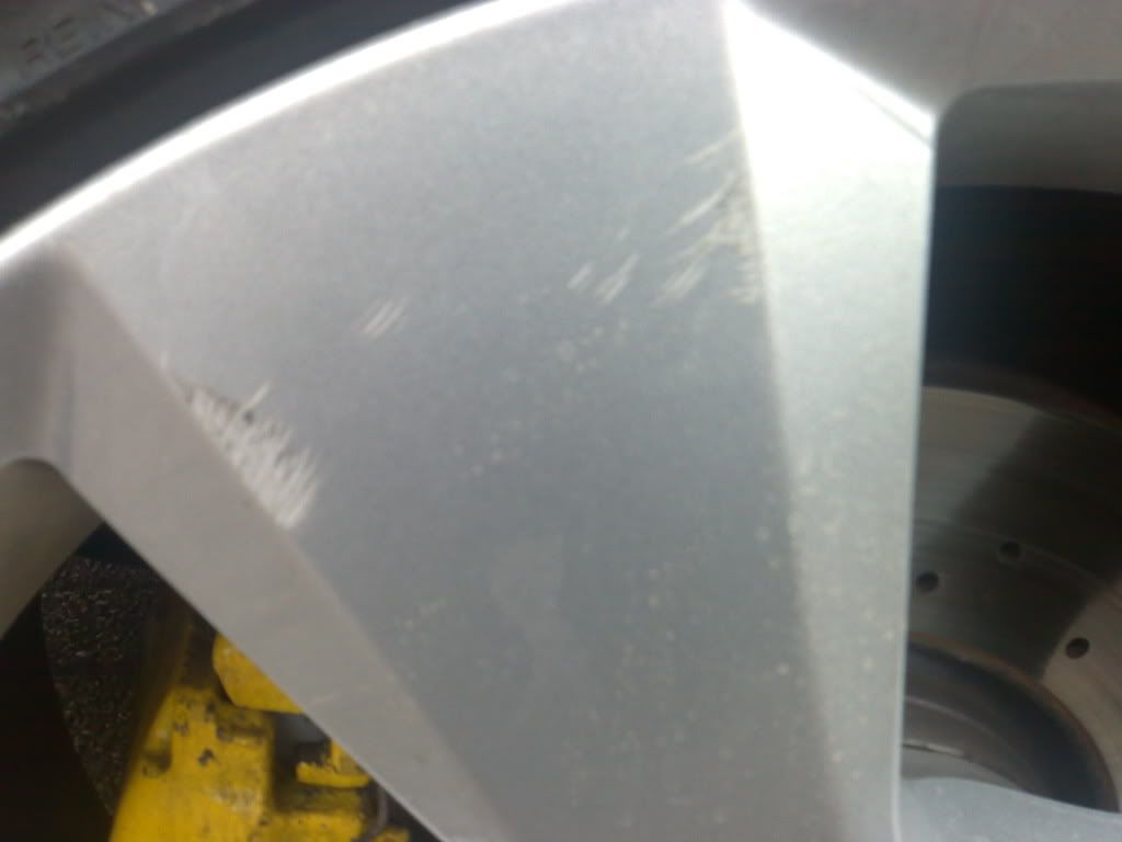

Maar op een onverklaarbare wijze zit er toch een fikse veeg/kras op mijn velg rechts voor.
Ik leen mijn auto vrijwel nooit uit en met stoeprandjes let ik heel goed op, maarja het is gebeurd... :rolleyes:

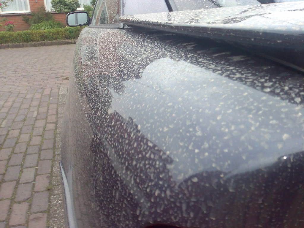

Het zal bij iedereen wel zo zijn, maar de auto zit echt extreem onder het zand.
Heb hem netjes afgespoeld met de hogedruk om even het zand weg te spoelen, maar echt mooi is het nog niet...
morgen schijnt er ook nog wat zand te vallen, dus zaterdag maar even goed wassen
en dit is de kras op de velg. Het zat er aan te komen, ookal ben ik er super zuinig op. Ik weet ook nog steeds niet wanneer het gekomen is, dat is het rare er aan, maargoed...
