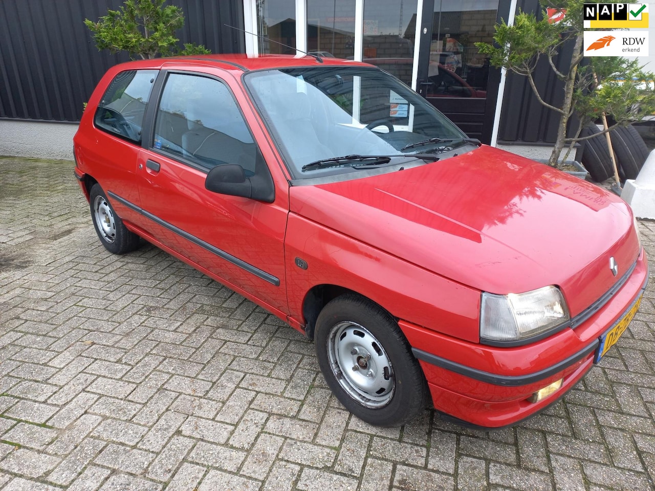

Soms kom je een advertentie tegen die niet zo heel bijzonder is, maar toch iets losmaakt. En dan begint het weer te kriebelen. Maar ik kan / wil / mag van mezelf geen auto's meer kopen. En de oudste zoon heeft zijn MX-5 inmiddels. Dan blijft alleen jongste zoon nog over, maar die moet nog starten met zijn rijbewijs en nog geen idee of hij dit iets vindt.... Goed, waar hebben we het eigenlijk over? Over een 1992 Clio 1.4 S in het donkergroen.
Ik weet het, niet bijzonder snel of luxe en voor veel mensen gewoon een oude Clio. Maar de 1.4 S was toch wel een leuke uitvoering. Gebaseerd op het tweede uitrustingsniveau "RN" maar dan aangevuld met "sportieve" extra's: mistlampen in de voorbumper, groene striping in de bumpers en stootstrippen, een subtiel achterspoilertje, een sportstuurtje, toerenteller, andere stoelen met groene accenten en 14" stalen wielen in parelmoer wit. O ja, en niet te vergeten, een kortere eindoverbrenging zodat de acceleratie wat pittiger verloopt (0-100 km/u in 10,9 seconden in plaats van 11,2 seconden voor de 1.4 RN :giggle:)
Even snuffelen in open data van de RDW leert dat en nog maximaal een stuk of 6 in Nederland zijn. (Lastig te filteren want ze staan gewoon als RN U9 op kenteken.) Dus het is ook lekker zeldzaam al zullen veel mensen dat niet als zodanig herkennen.
Maar goed, het lijkt me leuk om het ding op te pikken, te schorsen en samen met mijn zoon het ding netjes en toonbaar maken voordat hij zijn rijbewijs heeft.

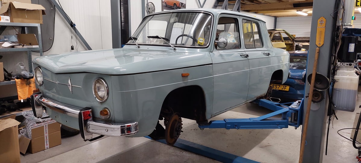

Dus op zaterdag met de oprijwagen weer naar Zuid Limburg om de auto op te halen.

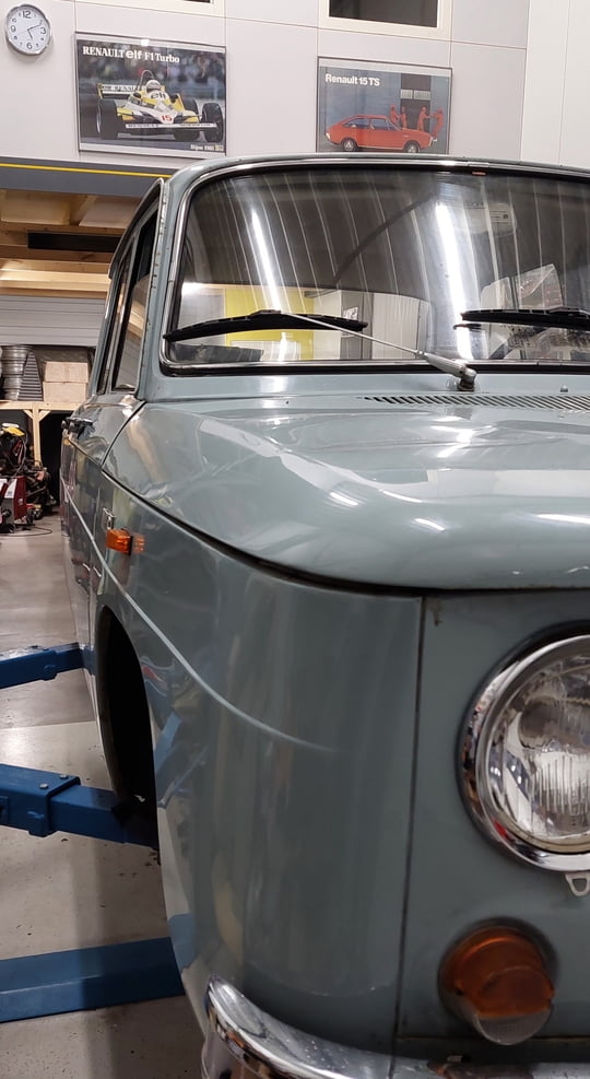

Eenmaal thuis eerst even een aantal zaken checken, 1) kan de motor (met de hand) gedraaid worden? Check! 2) als we een accu plaatsen, werkt alles dan? Verlichting, klaxon. Check! Ruitenwissers niet. En meer zit er elektrisch niet op :D 3) dan de brug omhoog om de bodem te checken. We waren al opde hoogte dat er wat laswerk moest gebeuren, maar dat viel toch wel tegen. Niet alleen de driehoeksplaat LV (die meegeleverd is) moet vervangen, ook meerdere stukken van langs- en dwarsbalken zijn rot en/of al compleet weg.
Nou goed, de komende tijd dus eerst maar eens demonteren, inventariseren en schoonmaken. De brug is voorlopig wel bezet:

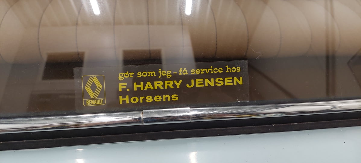

De auto komt overigens uit Denemarken en is van 1968. Het is een R8 type R1132, wat wil zeggen dat er een 1.108 cm3 motor met 45 pk in ligt in plaats van de standaard 958 cm3 in de "gewone" R8 (type R1130)
Wordt vervolgd....

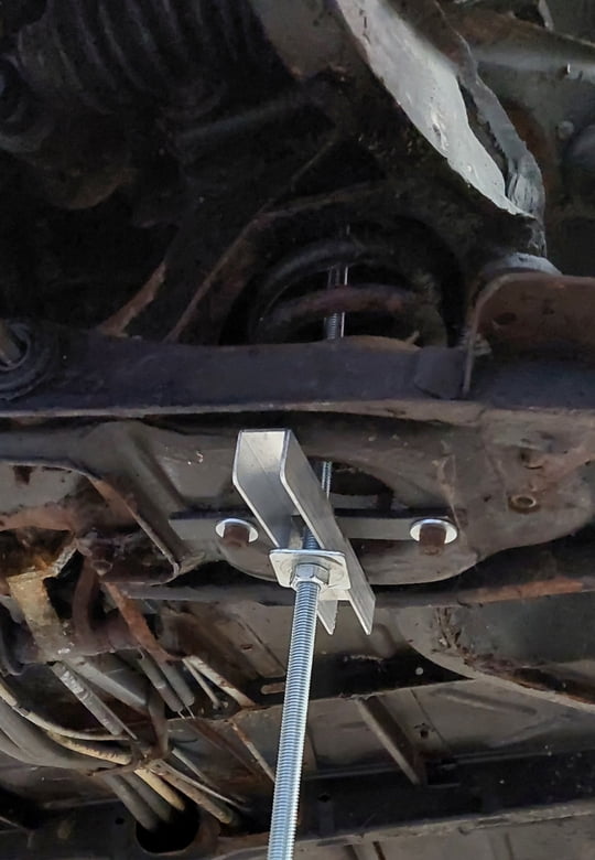

Ruzie met de R8 :mad:

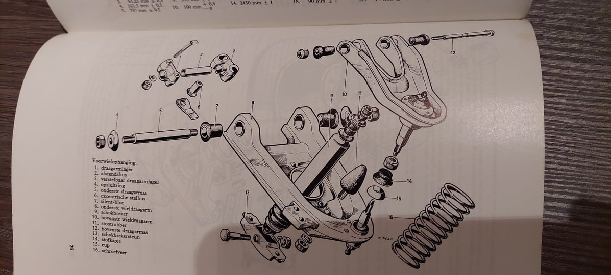

meer specifiek met de wielophanging links voor. Deze wilden we demonteren om fuseekogels, lagers en silent blocs te vervangen, maar ook om de wielkast goed schoon te kunnen maken er goed bij de hoekjes te kunnen die gelast moeten worden.
We hebben inmiddels alles los, waarbij we de beschrijving in de vers van marktplaats gekochte vraagbaak gevolgd hebben, we hebben een mooie veerspanner zelf gemaakt, maar het draagarmlager komt met geen mogelijkheid los. :mad:
Nu zit het met oude auto's natuurlijk wel vaker tegen. Maar hier zijn we nu al uren mee aan het kl*ten. En dan ben ik het zat, krijg de neiging om alles met de haakse slijper te demonteren. Grr... :mad:
Ik heb er eens bijna 3 weken gedaan om bij mijn oude Volvo de pitmannarm van het stuurhuis te krijgen. Poelietrekker erop en elke avond inspuiten met kruipolie en/of wd40. Soms wordt geduld beloont...
Precies, dit is van de langere adem. Gewoon onder stevige druk zetten en houden. Hoewel dat aluminium u-profieltje niet echt sterk lijkt, op de foto lijkt het te torderen of te buigen.

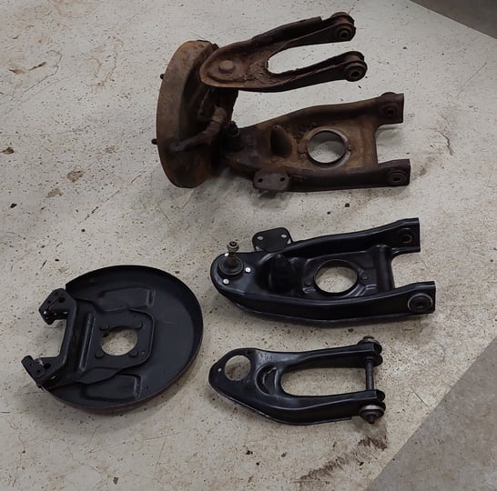

Update R8 - We maken vorderingen aan de R8. Ik heb wat laswerk klaar en veel delen van het onderstel zijn inmiddels gedemonteerd. En dan maken we alles schoon en zo roestvrij als mogelijk en dan weer een mooi laagje zinkspray en zijdeglans zwart er op. Dan ziet het verschil er zo uit:
De onderste draagarm is gereed, nieuwe bussen en fuseekogel zijn gemonteerd. Voor de bovenste draagarm wachten we nog op de fuseekogel. Niet op de foto staat de naaf, waaraan inmiddels de nieuwe remschijf gemonteerd is, en de fusee zelf, die nog gespoten moet worden.

Mooi werk ook aan de R8! Ik was even in de war met de remschijf want ik dacht een ankerplaat voor een trommel te zien. Maar nu zie ik het: vaste remklauw en het is een achterplaat/steenslagplaat.
