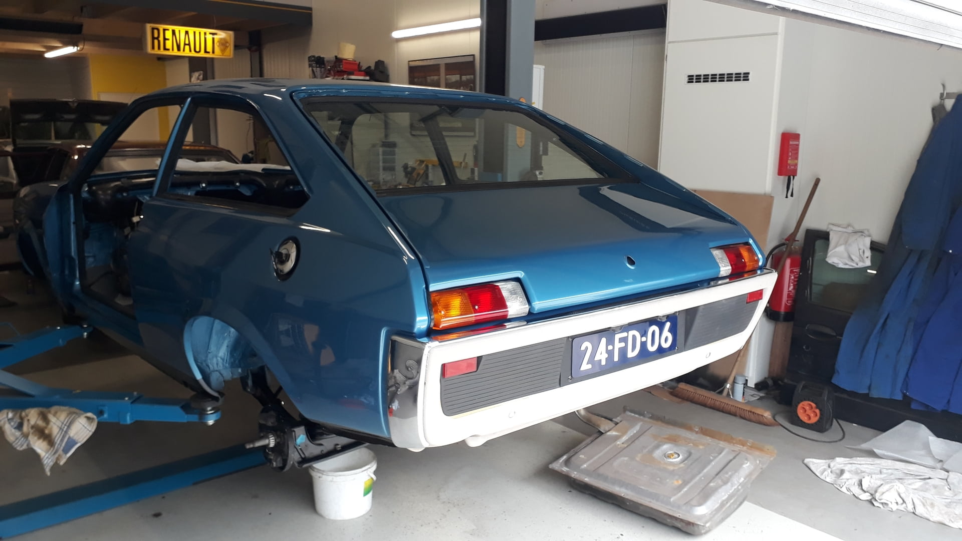

Schitterend zeg. Spuitwerk ziet er ook heel strak uit. Wat is er voor bescherming op de bodemplaat en in de wielkasten gegaan?
Sjon77 zei:
Nieuw vers jasje, dat moet een heerlijk moment zijn.
Tectyl loopt uit 't achterschort: goed bezig. Welke tectyl gebruik je, als ik vragen mag?
Inderdaad een heerlijk moment, maar ook wel spannend.
Voor de balken, dorpels en holle ruimtes gebruikt ik Valvoline Tectyl Cavity wax. En voor plekken die eventueel / deels in het zicht zitten, heb ik nog Tectyl Transparant.
Kristian zei:
Ja, ben erg blij met het resultaat. Op een paar plekjes na maar dat komt later nog goed. Op de bodem en in de wielkasten is een flexibele "body suit" gespoten die overspuitbaar is.

De opbouw van de R15 is in een lagere versnelling geraakt nu met het mooie weer. Al zit de achterkant er al best indrukwekkend uit. :D
Dit voorjaar hebben we met de vele mooie zonnige dagen al heel wat toerritjes gemaakt. Maar wel telkens alleen met ons gezin. Maar vandaag met wat Renault vrienden een stukje langs de Waal gereden naar Slot Loevenstein. 3 Renaults R17, een R4 en twee Clio's. Heerlijk weer, gezellig gezelschap en een mooie omgeving. Heerlijk gewoon, wat hebben we genoten.
De achterkant ziet er zeker al heel indrukwekkend uit. Geeft een goede indruk hoe het geheel gaat worden. De kleur is heel erg mooi!

Haha, begrijpelijk dat de opbouw door het weer wat vertraging oploopt, was het niet voor de ritjes dan wel gewoon voor een gezellig avondje buiten. :T De achterkant geeft wel een heel goed gevoel van hoe het er in de toekomst uit komt te zien, mooi werk!

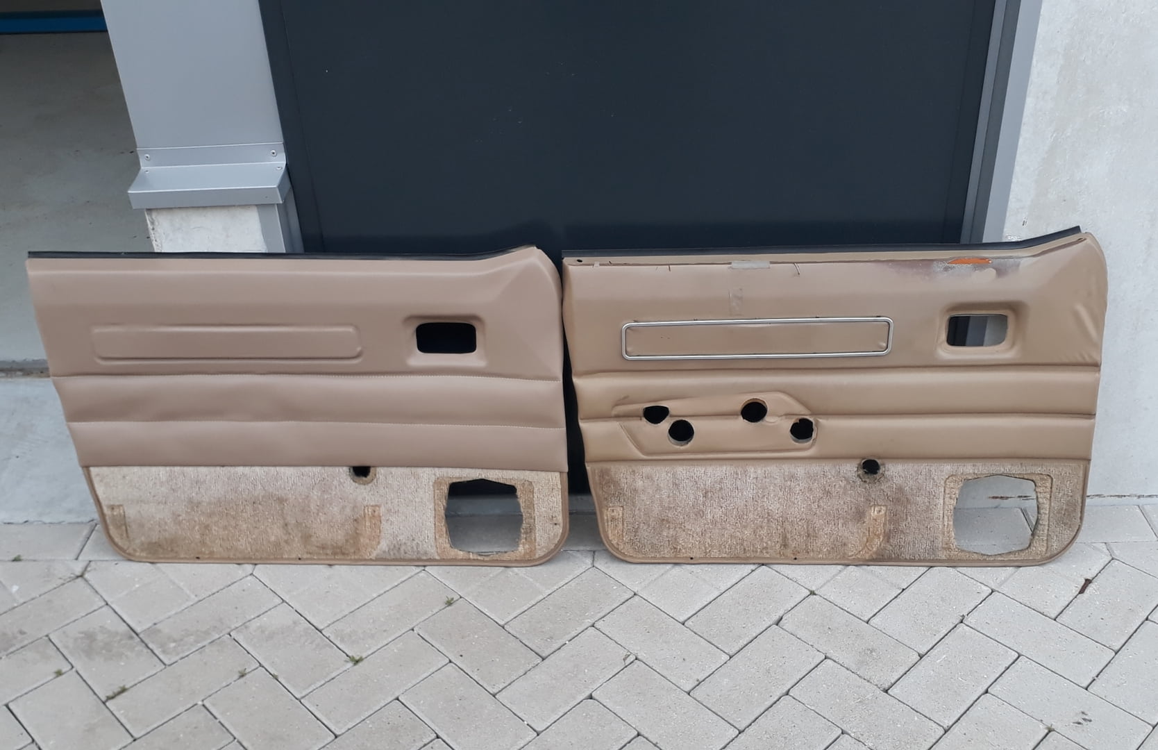

Vandaag ook de voorste deurpanelen van de R20 opgehaald. Op onderstaande foto zie je rechts hoe ze er aan toe waren, scheuren, verkleuringen en loslatend vinyl. Dankzij DrVinyl.nl is het nu weer mooi strak. Moet ik alleen nog even kijken hoe we dat chrome randje er weer netjes op krijgen. Dat is extreem kwetsbaar.
