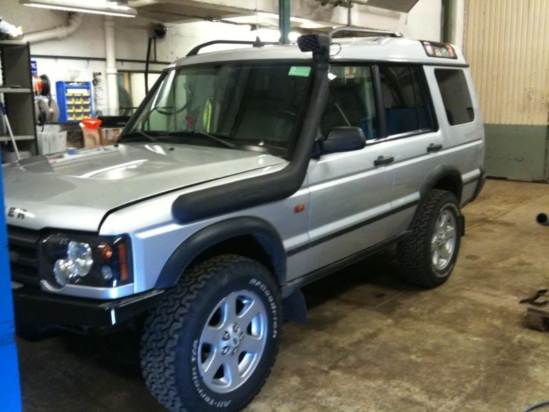

Over een upgrade was ik altijd zeker. Al van het moment dat ik voor het eerst de sleutels in mijn hand had wist ik dat er ooit een snorkel moest komen.
Het hele punt van een 4x4 (voor mij) is dat je overal kan komen, dus alles wat daarbij helpt is meegenomen. Ook probeer ik de Disco subtiel een beetje te onderscheiden van de Disco's die gevangen zitten in de 'School run' zoals ze dat hier zo mooi zeggen.
Er zijn grofweg 4 opties mogelijk. Een eigen creatie heb ik even overwogen. ik heb immers toegang tot CAD software en 3D printers en andere mogelijkheden voor een kleine serie. Een plastic snorkel die aan de buitenkant zit (Safari Snorkel), en 2 die langs de A-Pillar omhoog komt en verder verstopt onder het voorscherm.
Er is er enkel maar eentje die Land Rover zelf ook gebruikt bij de Camel Trophy (Discovery I) en G4 Challlange (Discovery II en 3) de Mantec. Die is ook het subtielst.
Die moest het worden maar is ook de duurste. Gelukkig ben ik geduldig en heb ik rustig afgewacht tot ik een goede deal tegen kwam. Op de Land Rover beurs in September heb ik een gekocht en in November had ik eindelijk de tijd en moed verzamelt om het te doen. Best wel even slikken als je de slijptol in je mooi gespoten voorscherm moet zetten om een raar hoekje er uit te scheiden.
Grill en koplampen er uit (ook om schoon te maken) en template er op en aftekenen.
Voorscherm er af
Nu het scherm er toch af is gelijk de lasnaden nakijken en waar nodig van extra laagje bescherming voorzien.
(Foto geleend) Hier zie je hoe de buis loopt. Uiteraard de zaak goed afdichten waar de snorkel het luchtfilter huis ingaat.
Eind resultaat (met mijn vader aan het stuur)
Heel subtiel inderdaad en erg netjes...Ik denk dat ik het op de engineering manier had gedaan met CAD en 3d printen.
Misschien niet het slimste om te doen, noch het mooiste maar wel het leukste.

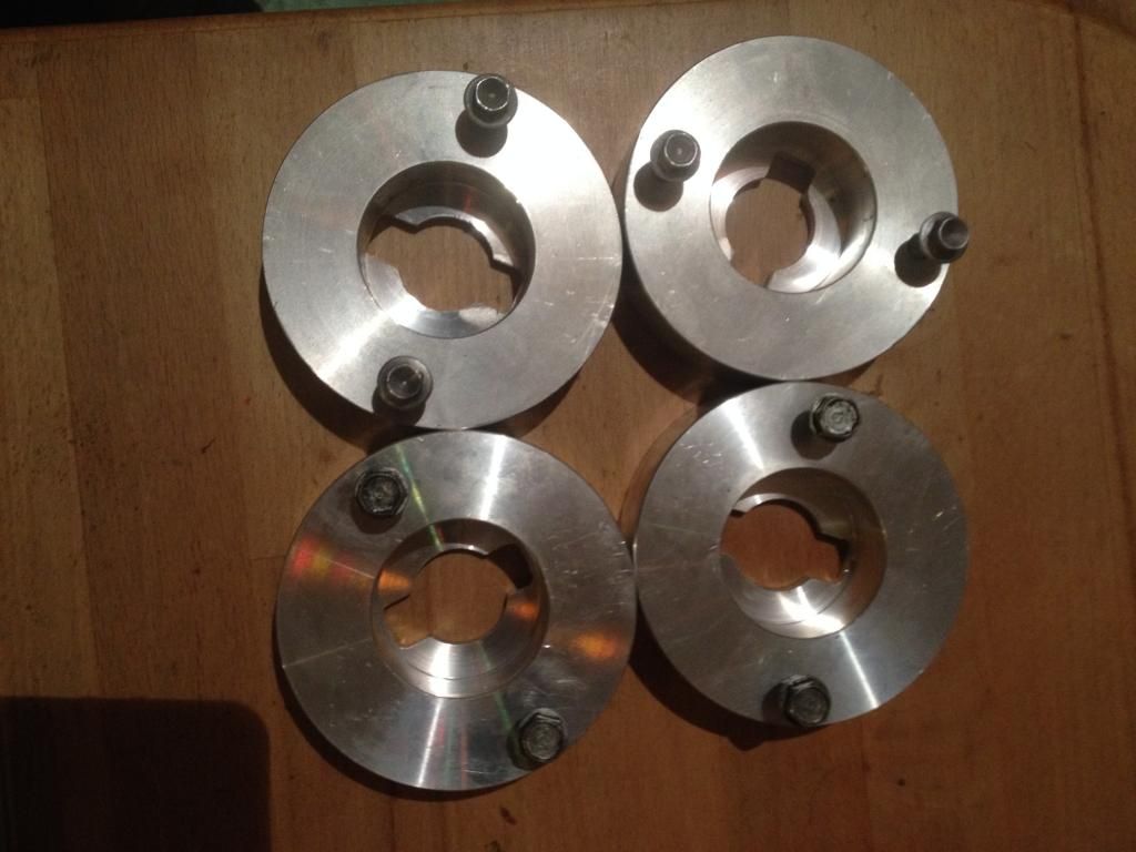

En een kennis heeft voor mij een 1inch spacer gemaakt om de auto een klein beetje te verhogen. 2" vind ik persoonlijk te veel.
Beide in Mei 2015 nog altijd niet gemonteerd :cool: Ik wou dat ik wat meer tijd had.
