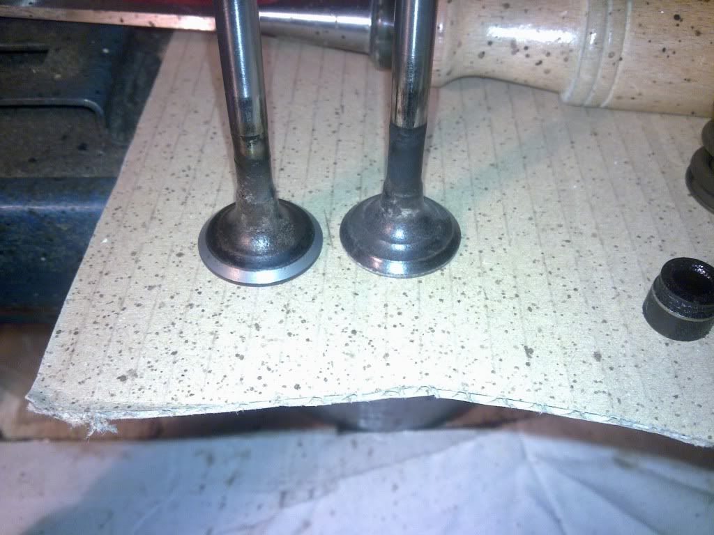

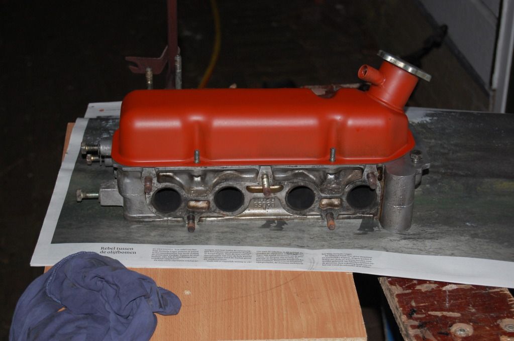

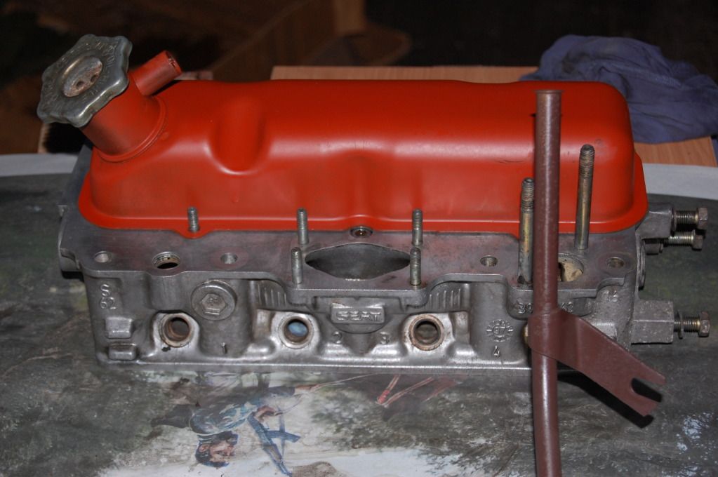

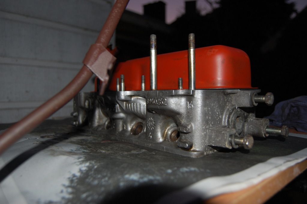

Goed: om te beginnen de koprevisie van mijn Panda.

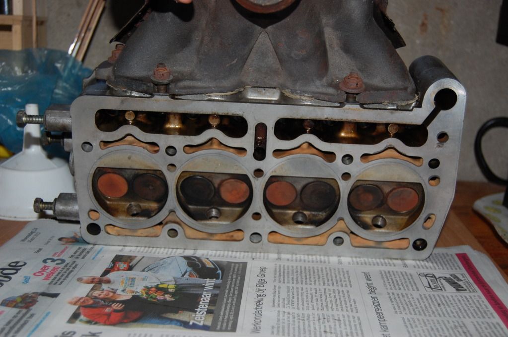

Na maar liefst 355.000 km heeft de cilinderkop z'n beste tijd gehad. De kleppen sluiten niet lekker meer, oliekanaaltjes verstopt, waardoor er een enorme oliedruk ontstaat wat natuurlijk niet de bedoeling is.
Vandaag ben ik gestart met de revisie van een nieuw, verser kopje met ca. 125.000 km op de teller. Deze komt uit een compleet verroeste Seat Marbella, maar waarvan het motortje altijd goed is onderhouden. Dat is te zien, want er is praktisch geen koolafzetting te vinden.
Het eerste deel is klaar, morgen ga ik me ontfermen over de klepstoteras.

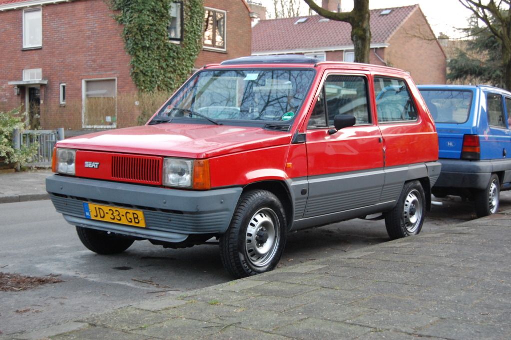

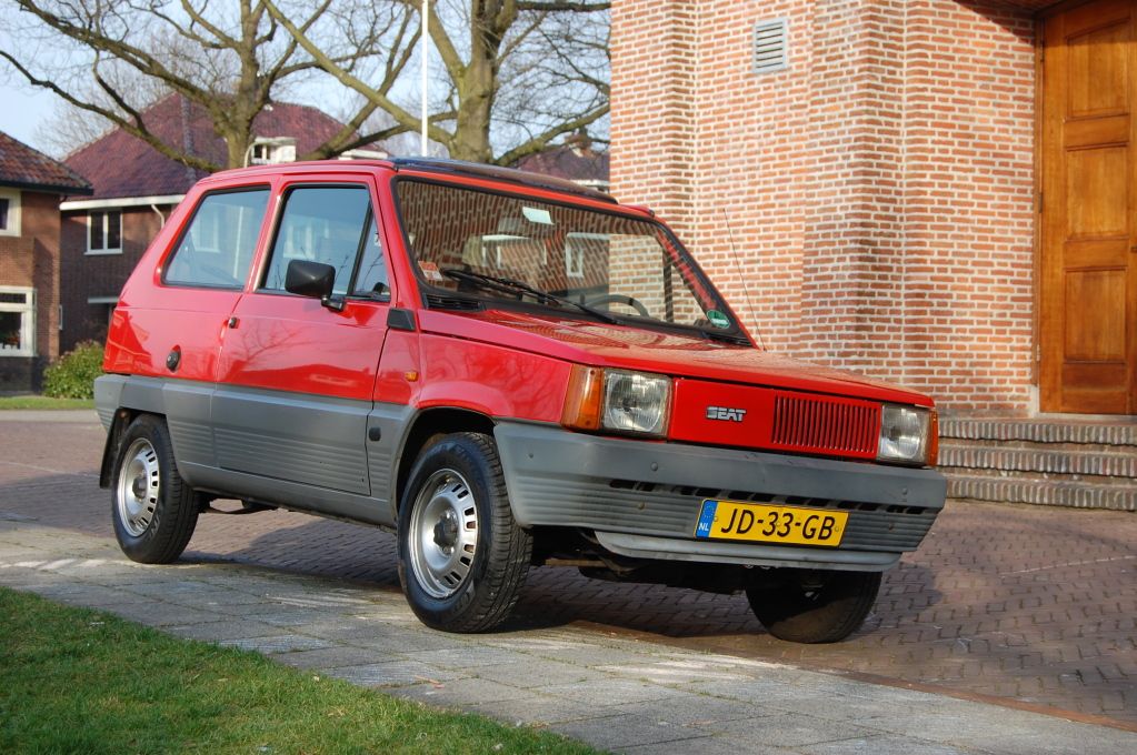

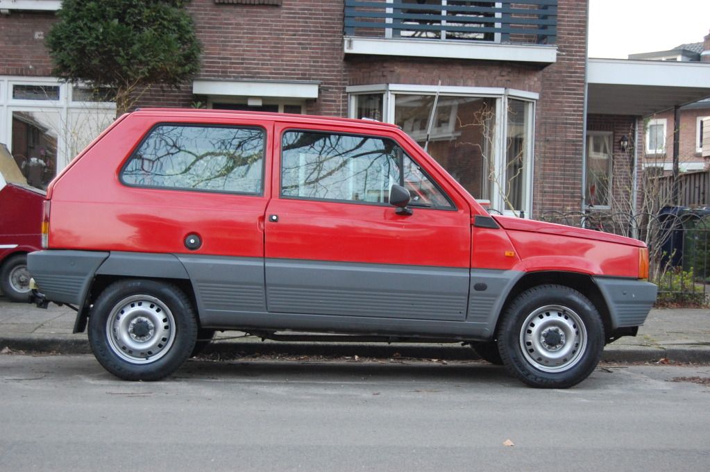

Hebben de banden nou een andere maat dan de standaard?
Ziet er netjes en verzorgd uit!
gr Marcel.
De banden zijn inderdaad een maatje groter dan standaard. Maar dat kan 'ie wel hebben :) (er rijden ook mensen rond met 155-banden, dat is me wat te gortig)
Grote wielen, een boel plastic rondom... Je gaat mee met de trend! ;)

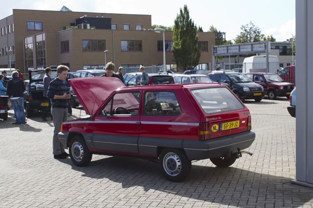

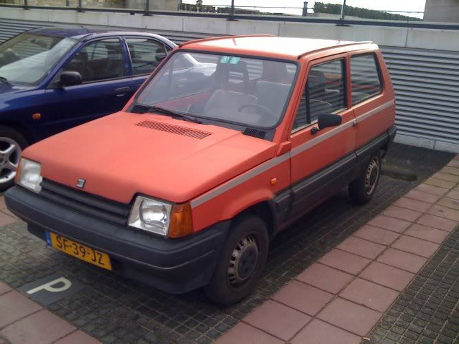

Trouwens, die Marbella(?) erachter: Hebben wij wat gemist, heb je leuke buren/bezoek of is het een toevalstreffer?
Nee hoor niets gemist - toevalligheden zijn ook leuk :p

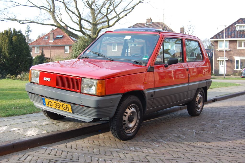

Is dat een trend dan? Het enige wat van plastic is zijn de bumpers en de kapjes boven de achterwielen. De rest is gewoon grijs gelakt metaal (al lijkt het op plastic)
Goed, dan lijkt het op plastic, nog fouter. Waarom zou je dat willen? :D Met de trend doelde ik op de 'stoeremannen' Alltracks, Allroads en wat niet meer.
Dat snap ik, maar waarom wilde Fiat dat destijds? Het ziet er alleen maar goedkoper uit... Of dachten ze daar in Italië anders over? Je hebt niet de beschermende werking van het plastic, maar wel het lelijke uiterlijk...
nouja, er zit wel een soort pvc-coating op. Ik vind het juist wel mooi. De Panda 30S en 45S hadden het niet; en dat ziet er heel kaal uit.

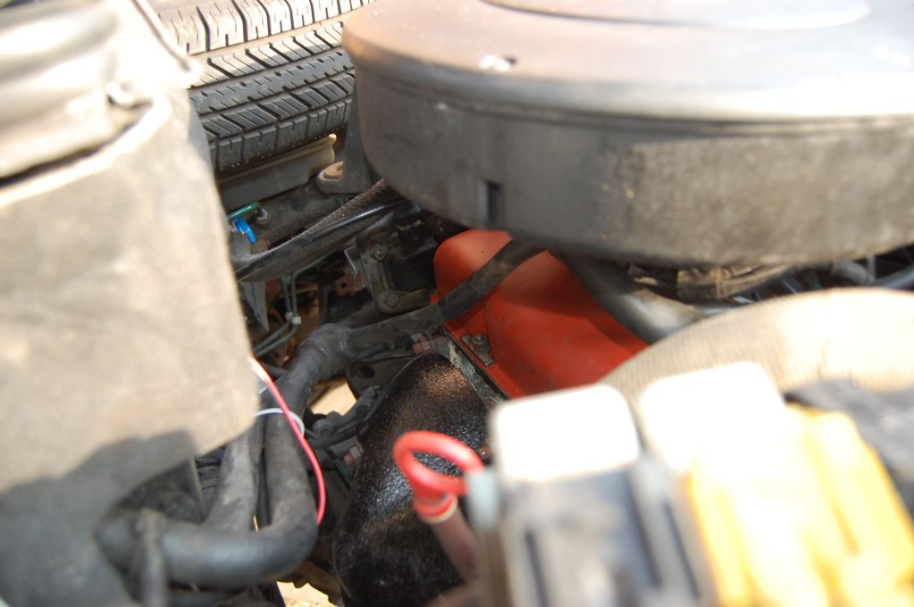

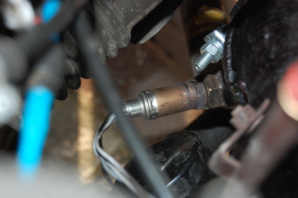

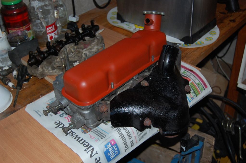

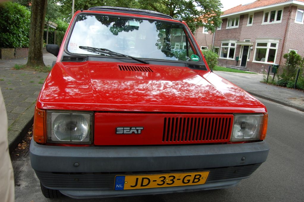

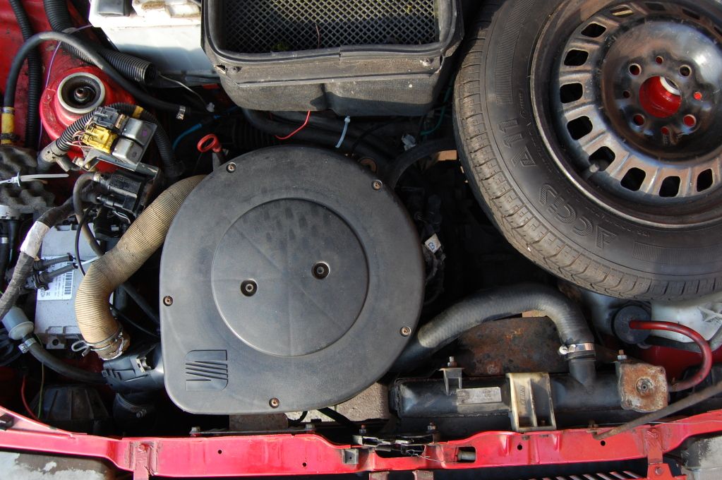

Na wat strubbelingen met de ontsteking heb ik vanochtend de hydraulische klepstoters weer vervangen voor de mechanische, kleppen gesteld, en het originele klepdeksel er terug opgezet.
Daarvoor nog de uitlaat (origineel Fiat!!! :D ) opgehaald, even een moer laten inlassen voor de lambdasonde.
(mijn Panda heeft nu eindelijk het échte Oerpanda geluid! - die originele uitlaat doet het 'm )
Vervolgens starten: heeeel hoog lopen :confused: . Bleek dat ik de vacuumslang naar de rembekrachtiger vergeten was!
Goed, die ook aangesloten, luchtfilter erop, en jahoor! perfect lopen! De auto doet het top, is een stuk sneller en gedraagt zich voorbeeldig.

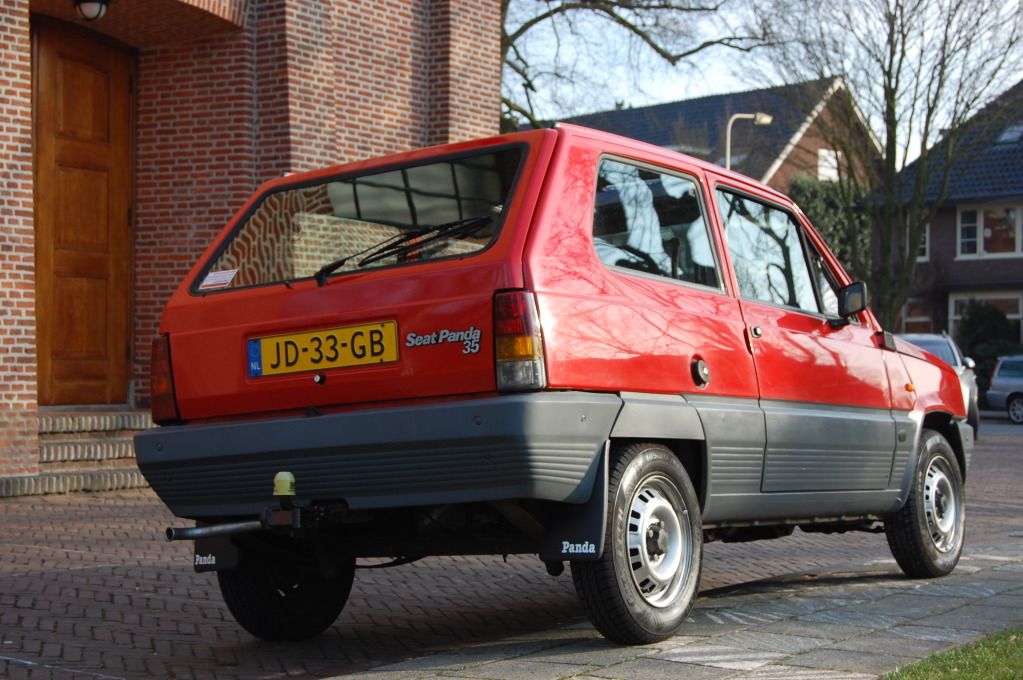

goed, genoeg gekletst! Foto's!:
@ D. Elzinga
ik lees nu pas je berichtje over het seat-gebeuren;
Panda II had de looks van een Seat Panda Marbella maar was gewoon een Fiat qua uiterlijk, en Panda I heeft al een tijdje de Seat Panda badges, alleen de correcte velgen ontbraken nog.

Verder bij de Panda vandaag de uitlaatklemmen nog eens aangedraaid, ook daar verder alles goed. De 'verse' cilinderkop laat het motortje werkelijk als nieuw lopen :D

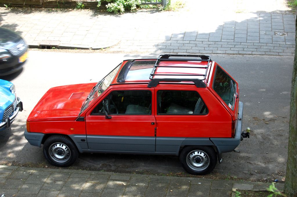

Vandaag heb ik vervolgens een uiterst zeldzame opklapbare hardtop gekocht! Een Spaans exemplaar (mijn Dyane is gebouwd in Spanje), en niet een Deense die er ook bestaan. Verder ziet 'ie er nog erg goed uit, dus ik heb 'm direct maar gemonteerd.
Er mist wel een rubber aan één kant, dus hopelijk vind ik op de sloop nog een stuk deurrubber dat ik erop doen kan. Nu tocht het zo :D
foto's:
Dat is zeker zeldzaam, leuk!! :D Maar met dit weer lijkt stof me toch eigenlijk lekkerder... Dan kan je hem nog gewoon helemaal open gooien.
Het mini-imperiaal van de Panda is ook briljant!
ik heber geen foto van, maar het voorste deel klapt horizontaal omhoog en valt dan naar achteren terug, vervolgens zet je het met een soort weckfles-haakjes vast.

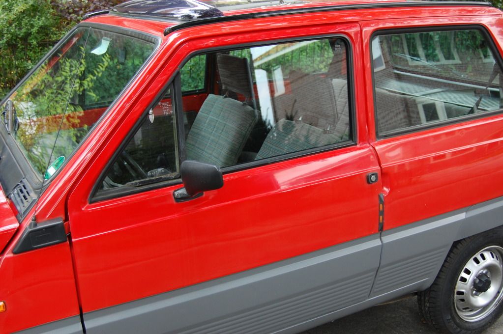

Weer wat aan de Panda gedaan:

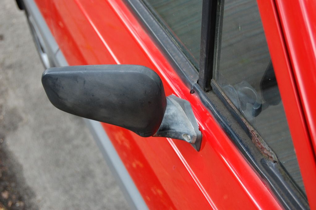

er zat nog steeds een buitenspiegel van een Marbella op en daar wilde ik van af. Nu had ik op de sloop een rechter spiegel van een Panda 34 afgehaald, en die heb ik er nu opgezet. Zit weer naar behoren :)
Daarnaast nog even de bovenkant van de deur gepoetst, die heeft nogal de neiging mat te worden... Nu dus maar met een polish gedaan. Blinkt dus weer zoals het hoort.
Goed bezig, alleen jammer de je spiegel niet even netjes zwart maakt voor je deze monteert.
Nou, je moest eens zien hoe hij eruit zag voordat ik hem heb behandeld. Hij was zowat wit.
Na een paar maal behandelen denk ik dat hij wel weer een beetje donker blijft. En anders is 'ie maar wit, hij is niet nieuw.

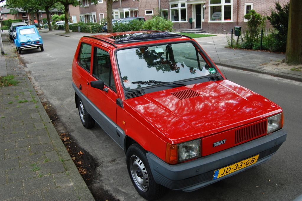

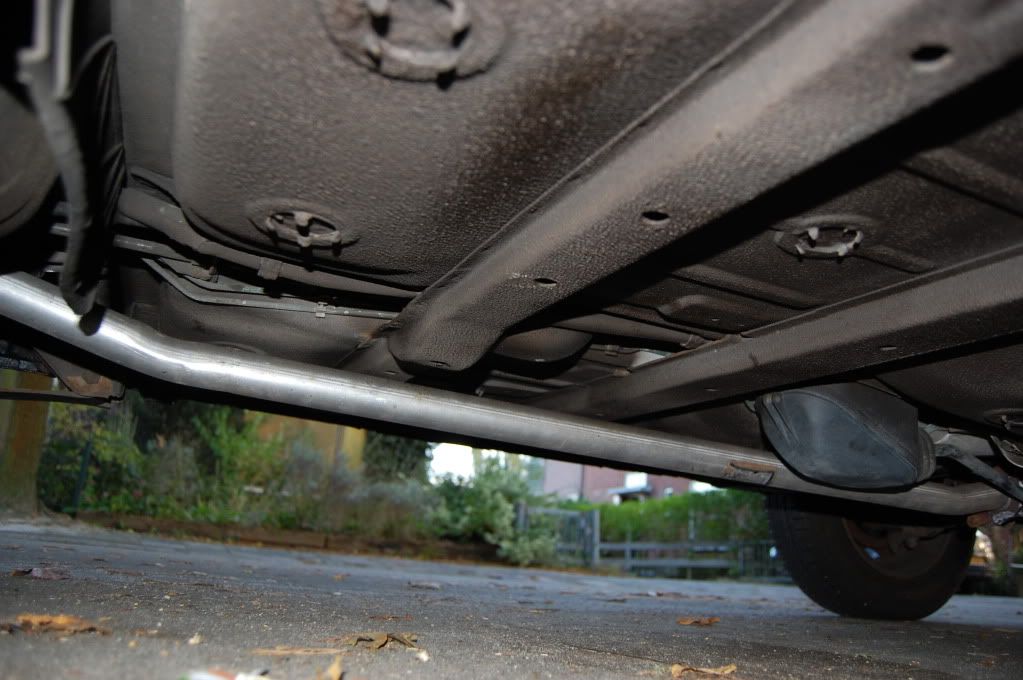

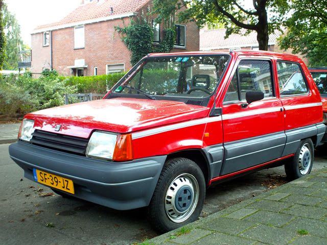

Nadat ik de ,,Arna'' had verkocht, ben ik mijn Seat Marbella gaan ophalen. Deze was ondertussen 25 jaar geworden en derhalve goedkoop te verzekeren. Deze bella kwam ik vorig jaar tegen, en gezien z'n zeldzaamheid kon ik hem niet laten staan, maar gezien het feit ik geen ruimte had heeft ie nog een tijdje gestald gestaan.
Het betreft hier een Marbella in GL ECO uitvoering, met de zeldzame geregelde katalysator die optioneel leverbaar was. De auto is afgeleverd op 10 juni 1987, en kostte destijds 13.995(!) gulden (en dat komt door de geregelde katalysator, die vanaf 1992 standaard werd).
Na het e.a. aan onderhoud te hebben gedaan en de auto geheel te hebben gepolijst kon ik naar de APK, welke op 10 augustus in orde bevonden werd. Ik was even bang voor het CO percentage, omdat Marbella's met geregelde katalysator daar vaker problemen mee hadden, maar, deze niet. Nee: het CO was 0,3%!! bij stationair toerental. Keurig dus.
Ondertussen zijn de banden vervangen, velgen vervangen/gespoten, uitlaat vernieuwd en is de hele auto voorzien van een holle ruimte waxoil behandeling, en heb ik de wisser op de achterruit gedemonteerd omdat die voor kortsluiting in het dashbord zorgde (alles knipperde mee en gaf storingen, nu niet meer :p ) Daarnaast is ook de striping deels vervangen (die kwam helaas mee met het polijsten :( )

wat plaatjes:

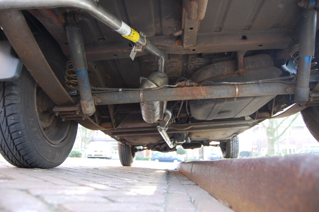

bodem en nieuwe uitlaat:

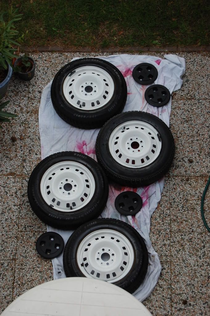

velgjes in de epoxy alvorens ze zilverkleurig te spuiten:
voor het poetsen:
na het poetsen (en spuiten van de bumpers, helaas was de kleur dus net iets grijzer dan er op de spuitbus stond :confused:)

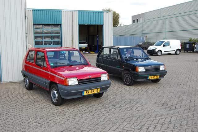

bij de Fiat Panda Club:
