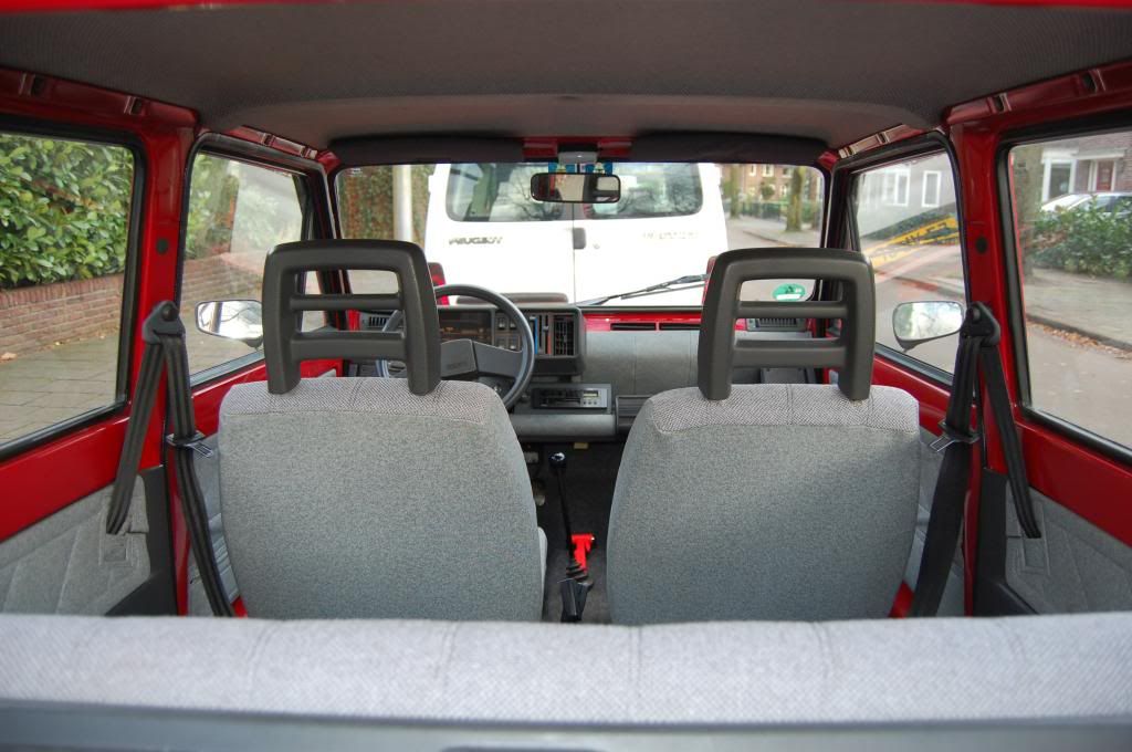

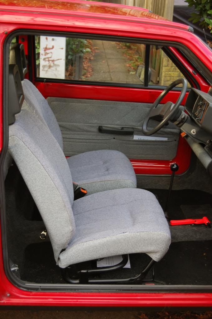

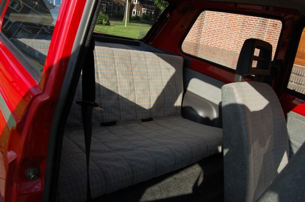

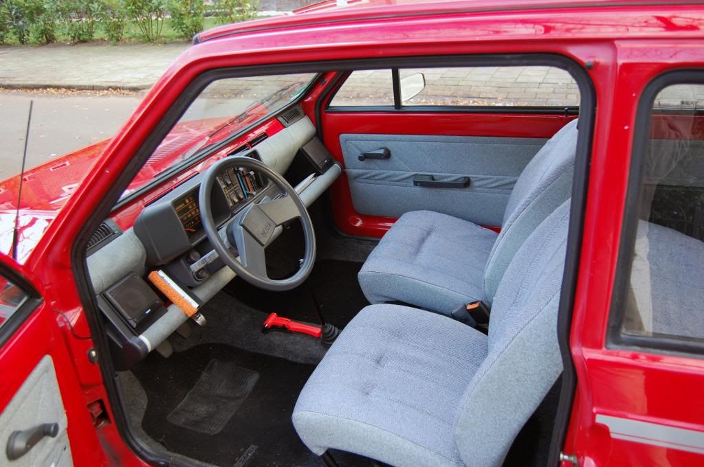

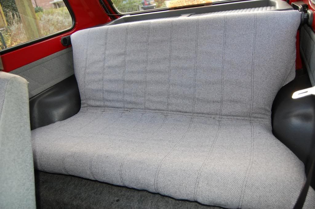

Dankzij het ,,wat staat er op de sloop''-topic heb ik gisteren in Velserbroek een origineel interieur op de kop getikt. Dat gisteravond gewassen en vandaag gemonteerd. Verder de auto ook meteen nog maar even gewassen en gepoetst.
Foto's!
Was het interieur dat erin zat zo slecht/lelijk/niet-origineel dan? In dit topic staan geen 'voor-foto's' om de 'na-foto's' mee te vergelijken. ;)
Het ziet er in elk geval keurig uit!
Nee, sterker nog, het interieur wat erin zat was als nieuw :)
Echter van een later bouwjaar. En aangezien ik wel een beetje purist ben wilde ik wel graag het originele er weer in hebben.
dit zat erin:
echt goed bezig !.....

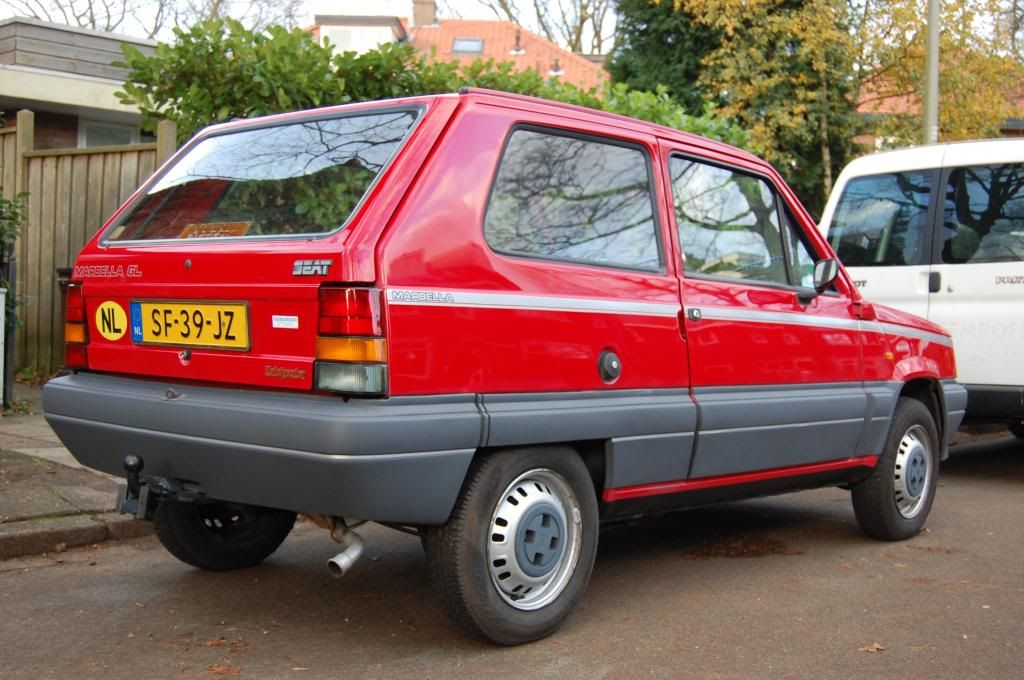

mag ik uit nieuwsgierigheid 1 ding vragen....waarom je op de achterruit, die sticker er nog op hebt zitten...die helemaal bruin is geworden?
Is daar ook geen nieuwe voor te krijgen?...
Zeker. Dat is de originele dealersticker, en daar ben ik zuinig op. Er zit ook nog een kleintje links.
Misschien laat ik nog wel eens een replica van die sticker maken, maar voorlopig blijft ie, bruin of niet, zitten.
oke...vandaar....welke dealer is dat geweest....of nog steeds?
Tegenwoordig zie je nog maar weinig dealers die stickers op de achterruit plakken....daarom juist leuk er eentje nog te hebben !;)

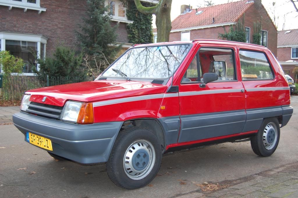

Op het juiste moment de Marbella vorige week voorzien van winterbanden, en hem afgelopen vrijdag laten uitlijnen.
Dat was hard nodig, want het uitspoor was zo groot dat de machine het niet kon meten voordat het e.a. eerst handmatig was teruggedraaid...!
de OerPanda-velgen met winterbanden:
Tijdens het uitlijnen:

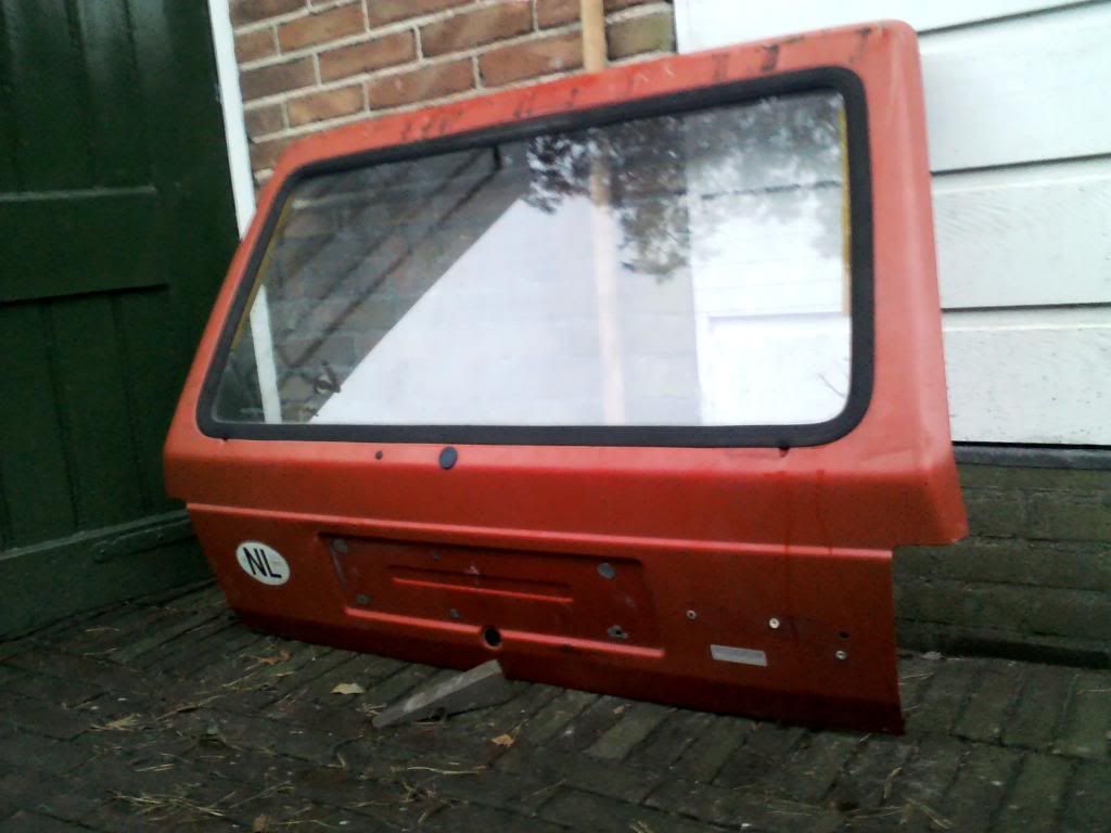

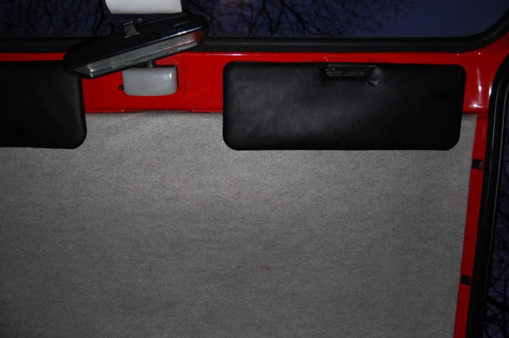

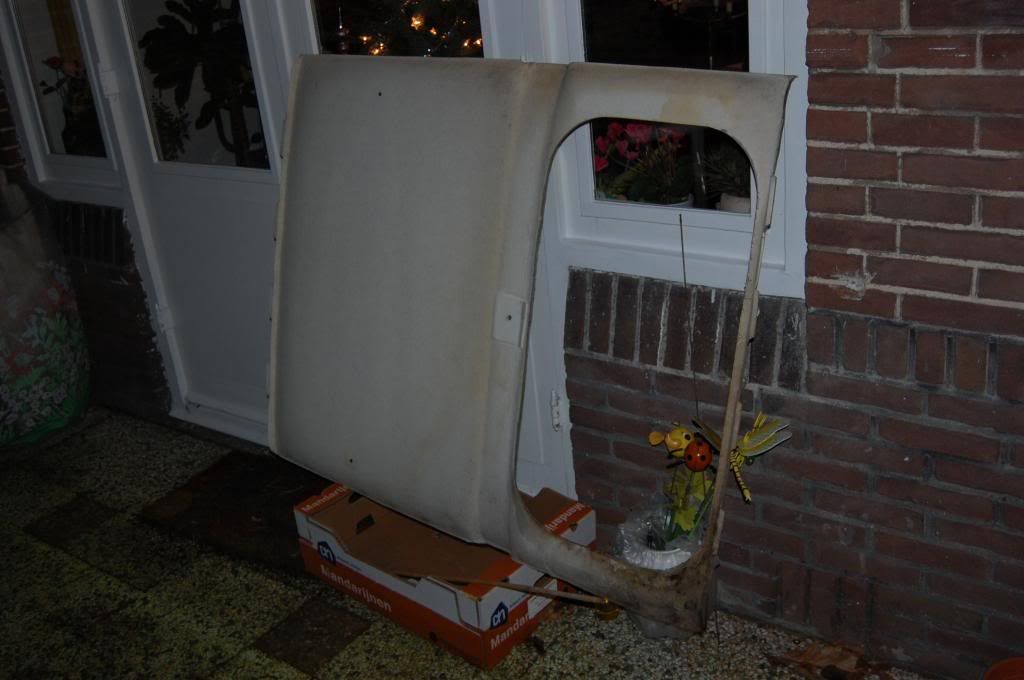

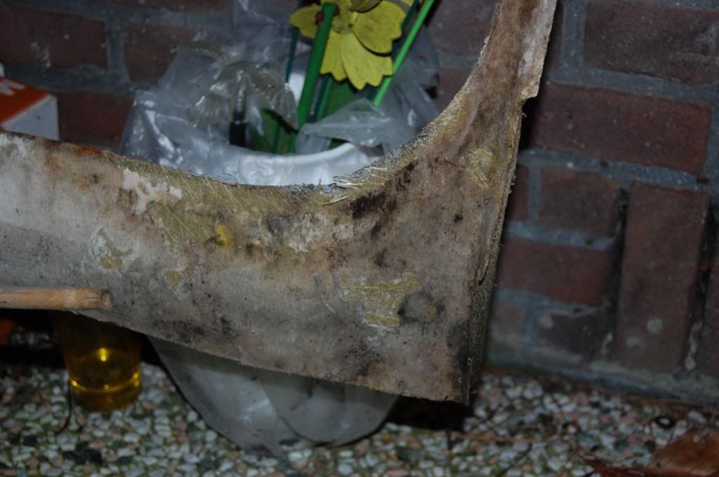

Vandaag op pad geweest voor een origineel Panda 34 hemeltje. Ik had er bijna een van een '94-er gekocht, maar wat blijkt: die zijn dus anders. Ik blij dat ik die van de 34 eerst heb bekeken...
Dus, die maar overgenomen en schoongemaakt. Verder een Panda 34 klep met lichte schade maar verder 100% roestvrij meegenomen (waar vind je dat nog?!) en wat kleingrut.
Ben dus weer even voorzien :mrgreen:

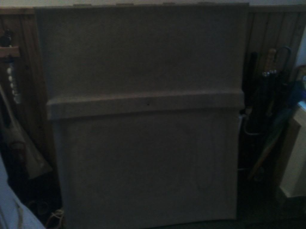

hemeltje: nog nat van het schoonmaken met textielreiniger:
achterklep:
Ziet er mooi schoon en nieuw uit, kromtrekken moet je echt op letten.
anders misschien een stukje dubbelzijdig tape aan de andere kant.
Ik heb het hemeltje aan de achterzijde inderdaad vastgeplakt, waardoor hij nu niet krom meer is. Ziet er beter uit.
Ook geen lekkage waargenomen, dus naar ik hoop is de auto eindelijk waterdicht.

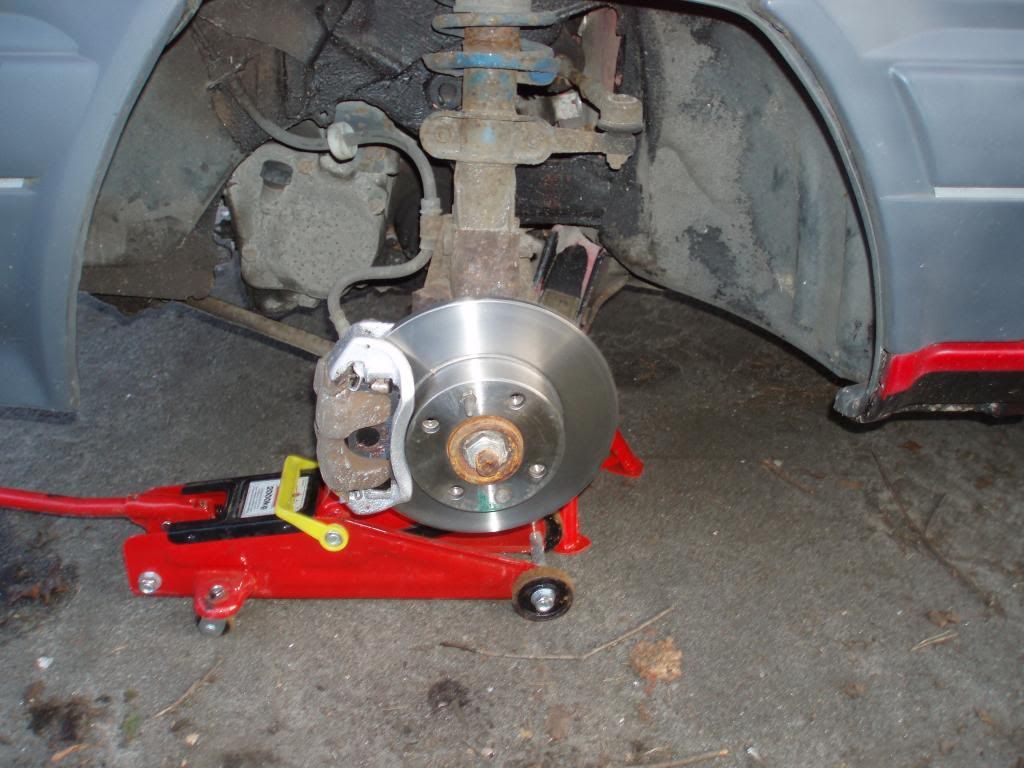

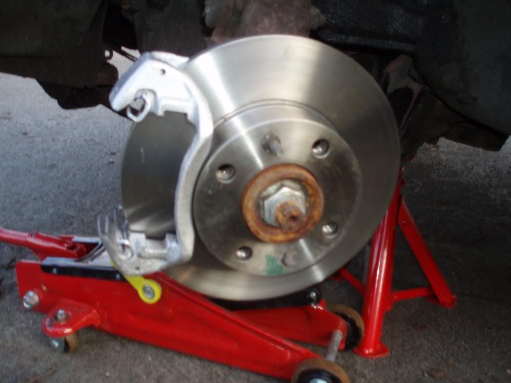

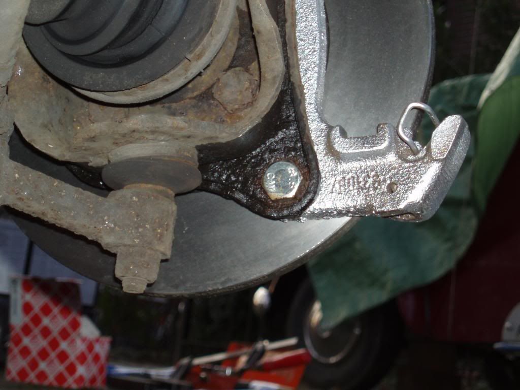

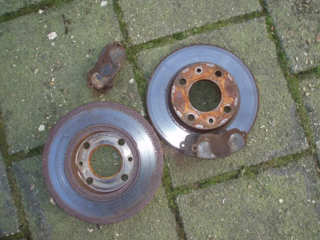

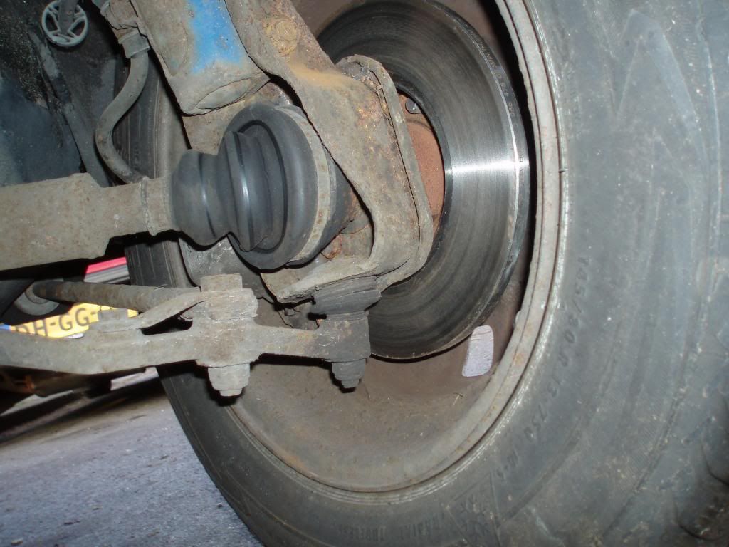

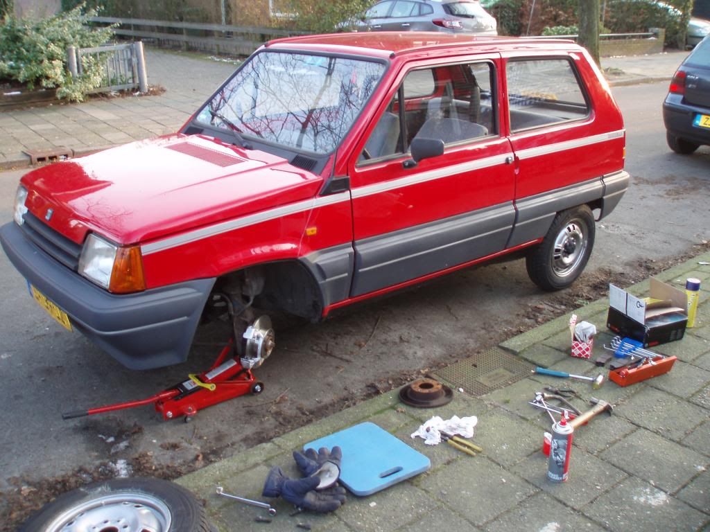

Zo, vandaag scheen de zon, dus vanmiddag de remschijven van de Marbella vervangen.
Dat ging niet zo gemakkelijk als eerder gesteld was, bij een Marbella (en ook bij een oerpanda) kun je de schijf niet onder de bracket doorhalen. Ofwel, de bracket moet er ook af om de schijf te kunnen vervangen.
Rechts ging dat vrij soepel, bout onder eraf, boven de onderste bout door de poot en het hoekstaaltje eraf, boutje iets lossen en de bracket omhoog draaien, maar links was een ander verhaal.
De onderste bout bleek ooit te strak vast gezet, met als gevolg dat hij afbrak toen ik hem losdraaide. Daar dus de complete bracket gedemonteerd, gat uitgeboord, nieuw draadje getapt en een nieuwe bout gemonteerd. Meteen de bracket maar even gespoten.
De remklauwen zelf zijn ook niet veel soeps meer (stofhoes ontbreekt, wielen lopen niet bepaald soepel) dus ik denk dat ik die ook nog maar vervang tzt. Misschien verklaart dat ook het relatief hoge verbruik en weinig pit hebben.
nu, wat foto's:
mobiele werkplaats:
nieuw schijfje links:
nieuwe schijf rechts met gespoten bracket:
het bewuste boutje dat vervangen moest worden:
weer gemonteerd:
ouwe rommel:
