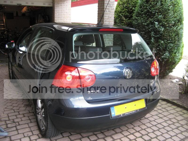

Ik ben zelf ook altijd graag bezig met onze auto's, dus de verzameling bestaat uit een Gold Class Wash&Wax kit, Klei-kit, rode LC handpad voor de wax, Waffle Weave, Meguiars Mitt(degene die ik destijds wilde was niet op voorraad) en nog 2 PB doeken om wax en quick detailer uit te poetsen.
Al met al een begin dus.
De Xsara Picasso heeft echter veel swirls(uit de 1emmer-spons tijd :() en zeer veel kleine beschadigingen, heb het idee dat er geen blanke lak opzit?
De kleur is Noir Onyx, non metallic.
De andere auto is een Golf 2, in een aparte kleur, Jadegrun.
Deze heeft ook swirls, maar wat mij vooral stoort is het dak en de motorkap, deze zijn door verwering helemaal grijs, en zonder glans.

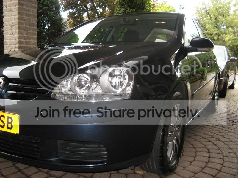

Hallo,
Ik ben nog helemaal niet thuis op het gebied van poetsen zoals de meeste van jullie hier doen, en ik zou graag wat meer informatie willen over hoe en wat te kopen, en hoe te handelen met het poetsen dan bedoel ik meer machinaal...en de volgorde van producten gebruik!
Het betreft een zwarte golf V gti die erg aan een goede beurt toe is en omdat ik dat zelf toch vaker wil gaan doen!
Alvast bedankt!
@ Bleet GTi:
Hier op het forum zijn er fanatiekelingen die verschillende merken gebruiken, zelf heb ik voornamelijk alleen ervaring met Meguiars.
Anderen gebruiken ook Poorboys, Wolfgang en meer van dat soort merken, waar ook goeie verhalen de ronde over doen.
Als je een auto uitgebreid gaat poetsen, is het vooral van belang dat je je realiseert steeds op een zo schoon mogelijke ondergrond te werken, zoals je een deur schildert. (Schuren, plamuren, grondverf, etc...)
Je werkt van buiten naar binnen en van binnen weer naar buiten.
Om een voorbeeld te geven bij een auto die extreem vuil is:
-lak ontvetten, ergste vuil eraf, buitenste laag schoon... Ik zet gerust bij hele vieze auto hele plaatdelen in de ontvetter. (Niet te lang natuurlijk...)
-lak wassen, onderliggende 'vuilfilm' was je er dan zo af.
-lak 'kleien', aangehecht vuil dat na normaal wassen blijft zitten, verwijder je hiermee.
-lak cleanen, dit kan zowel handmatig als machinaal. Bij weinig ervaring is handmatig beginnen aan te bevelen. Hiermee verwijder je vuil uit de 'porien' van de lak, en geef je een diepreiniging.
Een vervangbare stap is polijsten, welke echter wat ervaring vraagt. Je 'slijpt' dan iets van de laklaag af, waardoor krassen minder zichtbaar worden.
Roterend polijsten vraagt eerst goeie oefening op bijvoorbeeld een schade-plaatdeel. Hiermee draait de polijstschijf namelijk geheel rond, waardoor de lak extreem opgewarmd wordt, en de kans op inbranden en lakbeschadiging bestaat.
Excentrisch polijsten, waarbij de machine een 'X-achtige' beweging maakt, is veiliger.
Je bent nu tot in het 'binnenste' van de lak zeg maar...
Nu werk je weer naar buiten.
-lak polishen, hiermee voeg je olien toe aan de lak die een voedende werking hebben voor een diepere glans. Doordat je hiervoor alles goed hebt gereinigd, heeft het dan veel meer effect.
Tot slot 'verzegel' je alles met een wax die nog eens extra glans en het beschermende laagje biedt.
Ook deze twee stappen kunnen zowel handmatig als machinaal worden uitgevoerd.
Vervolgens kun je de auto goed bijhouden door hem tweewekelijks (bij intensief gebruik misschien wekelijks) te wassen, en deze behandeling 2 a 3 keer per jaar uit te voeren.
Daarbij is een microvezel spons aan te bevelen tegen waskrassen, en een milde shampoo.
Gebruik voor in- en uitpoetsen van lakwerk ook altijd microvezel doeken.
Dat is in een notendop goeie lakverzorging. Er zijn verschillende winkels met alle aanverwante producten, carclean.nl of lekocarhifi.nl, (maar eigenlijk mag ik geen reclame maken :p )

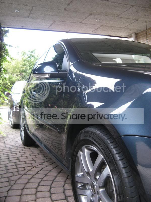

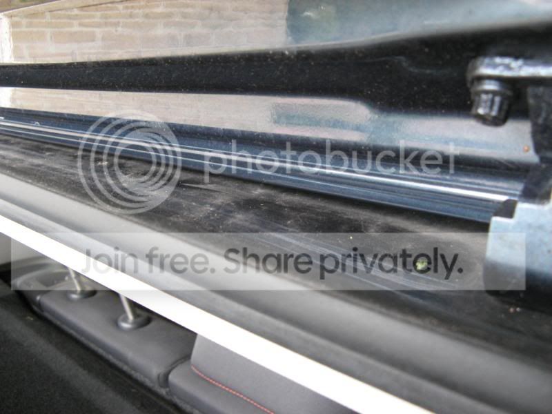

@Toyotapoetser (en BleetGTI)
ik snap je verhaal maar even een paar correcties. Het stappenplan is als volgt:
1) wassen.
Wil je het echt goed doen, dan eerst de wielen en wielkasten van binnen doen, rubbers en trims ontvetten. Maar goed: de auto wassen met een goede autoshampoo (dus geen Valma, Sonax of Turtle etc), een goede washmitt (never ever nooit een spons, of het moet The Bone van Cobra zijn, want die heeft lange vezels) en uiteraard de 2-emmer methode: 1 met schoon sop en een om je mitt in uit te spoelen. Uiteraard niet het sop van je wilen later gebruiken voor de lak. Afdrogen met een goede droogdoek, absoluut geen zeem, want dan trek je de swirls in je lak.
Afwasmiddel en Dasty ontvetten inderdaad wel, maar daar is dan ook alles mee gezegd. Het is slecht voor je rubber, zoals raamrubbers en ruitenwisserbladen. Ze drogen er van uit.
2) kleien.
Hiermee haal je het vuil uit de lak wat je er met wassen niet uitkrijgt. Je zal verbaasd zijn hoe vuil het wordt, zelfs valk na het wassen vand e auto. Je lak wordt spiegelglad en krijgt extra glans terug
3) polijsten.
Dit is niet altijd een noodzakelijke stap, dat hangt van de lak af en wat je er aan wilt doen. Meerdere lunatics (zoals ik) willen een swirlvrije auto. Dmv polijsten verwijder je swirls. Welke spullen je nodig hebt, hangt geheel af van de auto. Veel polijstmiddelen bevatten vaak ook nog cleaners, maar het echt cleanen gebeurt door te kleien.
De Golf V GTI in metaillic zwart heeft knetterharde lak. Stuur anders TonCoronel (medeforummer hier) een bericht. Hij heeft een GTI gehad, nu een S4 en S5 en heeft al de nodige detailervaring op deze lak. Ik heb zelf wel het nodige gedaan en gezien, maar nog geen VW-lakken gedaan. Kun je een foto maken waarbij de swirls goed zichtbaar zijn?
4) voeden.
Sommige merken leveren producten die polijsten en voeden combineren, bijvoorbeeld Dodo's Juice in de Lime Prime (overigens een licht polijstmiddel). Door middel van voeden breng je een olielaagje aan op je lak, waardoor de la een mooie, natte look krijgt en het de kleur extra ophaalt. Tevens vult het de allerlaatste kleine swirls.
5) waxen.
welke wax (sealant of carnauba wax) te gebruiken is heel persoonlijk. De een zweert bij vloeibaar, de andere bij een vaste wax. Anderen willen een sealant vanwege de doorgaans langere duurzaamheid, maar soms wat minder extra glans.
Extra dingen die je kan doen: trims behandelen, bandendressing (zeker bij een zwarte auto......)
Ik detail machinaal met de DAP500 (even googelen of kijk op carclean), met pads van Lake Country en Monello. Voor het uitpoetsen goede mv doeken met lange vezels. De mv huishouddoeken moet je gebruiken waarvoor ze bedoeld zijn. En dat is dus niet op de auto. :p
Op de vorige pagina's staat al een en ander over bepaalde producten. Vergeet niet: je kan het zo gek maken als je wilt. Ik heb binnen een jaar spullen gekocht waarvoor je ook een mooie set lichtmetalen wielen en banden voor kunt kopen. En het eind is nog niet in zicht. Ik dacht klein en rustig te beginnen met 130 euro op een nieuwe auto, nu is er geen weg meer terug :LOL:

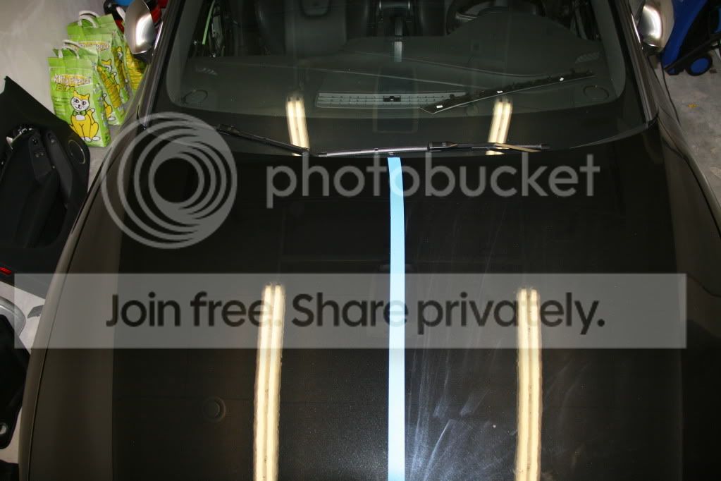

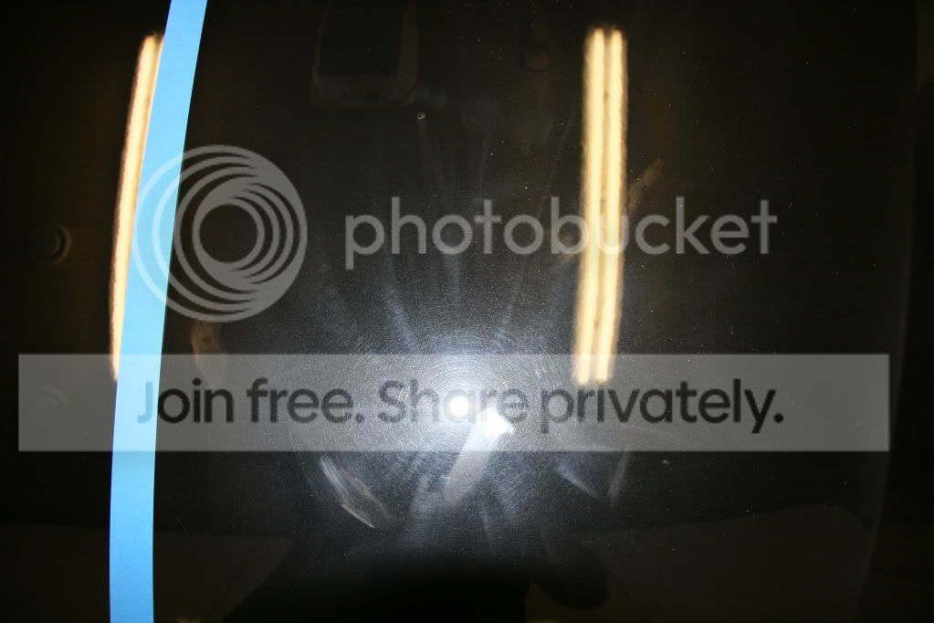

Vandaag (25-08-09) stond de Seat Leon van mijn collega op het programma.
De auto is van Februari '09 en heeft sindsdien nog nooit een wasstraat van binnen gezien of is gewassen door m'n collega zelf.
Gebruiktte produkten in willekeurige volgorde:
- wassen met meguiars shampoo plus
- kleien met dodo sn en meguiars last touch
- drogen met cobra en miracle dryer
- monello mezzo op een witte lc
- monello inizio op een oranje lc
- menzerna final finish op een zwarte lc
- poorboys world ex-p
- collinite #845
- dodo juice blue velvet
- poorboys world trim restorer
- poorboys world wheel sealent
- wolfgang black diamond tire gel
Geen beading, sheeting, helemaal niets, noppens, nada...
Kwart motorkap.
Na het wassen maar eens naar de 'schade' gekeken.
Oeps, laten vallen. DIRECT weggooien dus :!
Gemiddelde waardes.
50 / 50
50 / 50
Omdat een collega weg moest tussendoor, is de auto weggezet om vervolgens een uurtje later weer verder behandeld te worden
Na het polijsten de wagen naar buiten gereden om opnieuw gewassen te worden. Aardige sheeting ondanks er nog geen wax en/of sealent opzit!
Reflectie shot. Dit is trouwens ons oude logo ;)
Klaar! Een hoop na foto's.

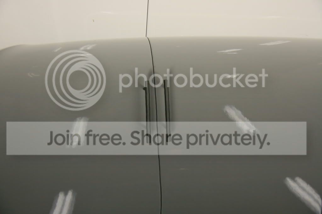

Vandaag (26-08-09) stond er wederom een auto van een collega op het programma. Her betreft hier een zilveren Chevrolet Kalos.
Ik had me voorgenomen er een snelle beurt van te maken, maar dat werd uiteindelijk een volledige in- en exterieur beurt.
Gelukkig had ik hulp van mijn collega / eigenaar van de auto. Ik hoor haar het nog zo zeggen:
"Ik wist niet dat een auto poetsen zo leuk kan zijn"
Gebruiktte spullen exterieur:
- Wassen met Shampoo Plus
- Drogen met Cobra en Miracle Dryer
- Dodo SN klei+ PB S&W en Meguiars LT
- Festool rotary + oranje pad + Monello Mezzo
- DAP500 + witte pad + SSR2
- DAP500 + witte pad + PB SSR1
- DAP500 + zwarte pad + Menzerna Final Finish
- DAP500 + rode pad + PB White Diamond
- DAP500 + rode pad + PB EX-P
- DAP500 + rode pad + Collinite #845
Gebruiktte spullen interieur:
- Lloyds extractor
- Meguiars SD
- PB Natural Look
Eerst maar eens de kieren, gaatjes en hoekjes ingesprayd met APC 1:4 en ingeborsteld met de Meguiars Triple Duty Detail Brush.
Daarna de HD erop gezet om de boel af te spuiten
Kleien van een kwart motorkap.
De banden en velgen waren ingesprayed met Meguiars Wheel Brightener. Ik dacht dat dit sterk genoeg zou zijn om ook de banden schoon te krijgen.
Helaas is dit niet zo. Voor de banden heb ik de Meguiars SD 1:4 gebruikt
Om te kijken of de PB APC 1:4 net zo goed zou zijn, heb ik een andere band ermee behandeld.
Mijn collega kan héél goed zuigen. :-b
De gehele wagen gaf waardes aan tussen de 180 en 250! Ik dacht dat de lakmeter van slag was, deze opnieuw geijkt en opnieuw getest. Blijkbaar is de Kalos flink gespoten. Zelfs in de deurstijlen gaf ie waardes aan van 150+ ...
Voor en na foto van PB White Diamond. Iemand die het verschil in glans kan zien?
Een hoop ná foto's.
Samen met de Leon die ik een dag eerder heb gedaan.
Reflectie in de deur van de Leon
Reflectie in de deur van de Kalos.

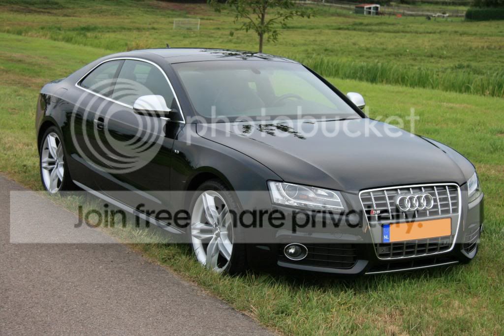

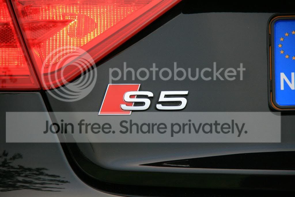

Zo ook hier even spammen over mijn laatste poetsproject:
De auto is behandeldt via de volgende wijze:
- Rotary icm witte LC compressor pad(I LOVE IT:love ) icm Menzerna Intensive Polish
- Excenter icm witte LC pad icm Menzerna Final Finish
- Excenter icm zwarte LC pad icm PB Black Hole
- EX-P
- Collinite 845
- Natty's Blue

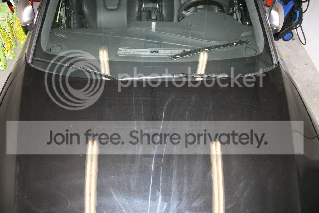

Zoals de foto's van de motorkap laten zien veel swirls krassen en hollogrammen
50/50
Close-up rechts (onbehandelt)
Close-up links (behandelt)
Motorkapje klaar

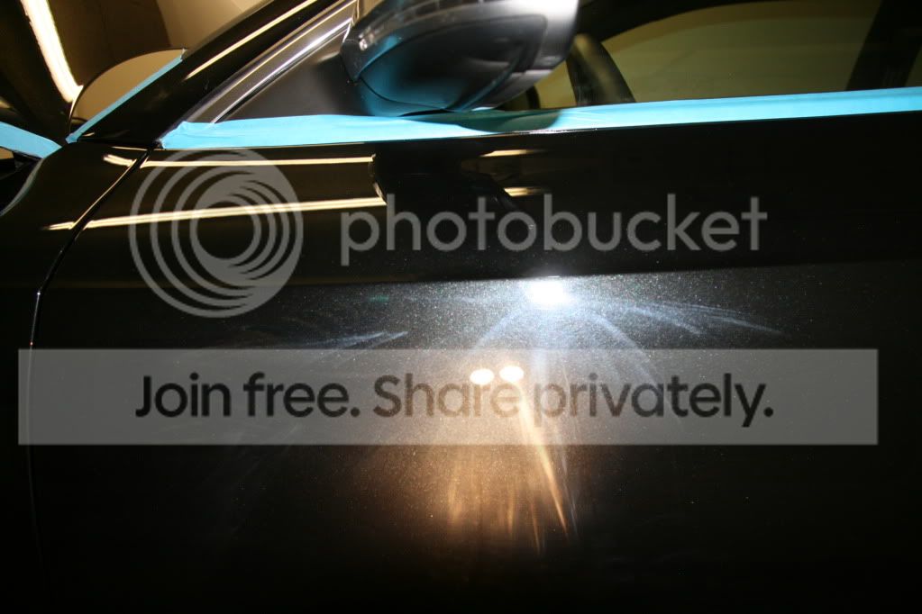

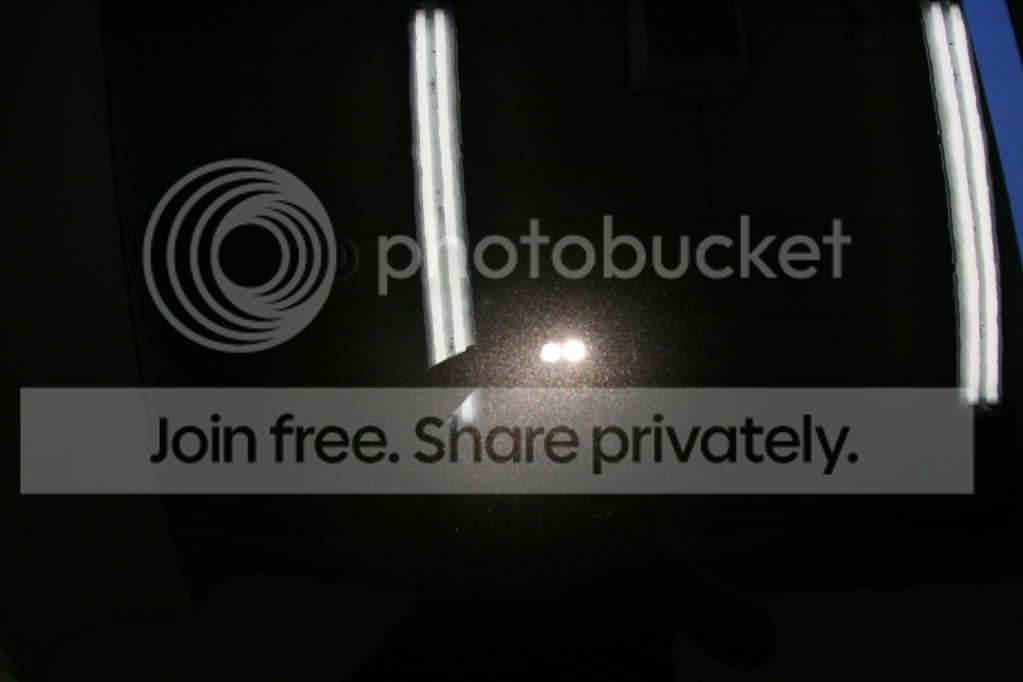

Ook met de deur was het niet veel beter
Deur voor:
Deur na:
Uiteindelijk resultaat:

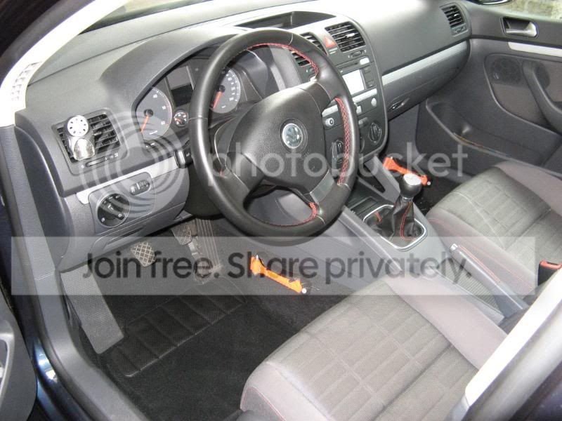

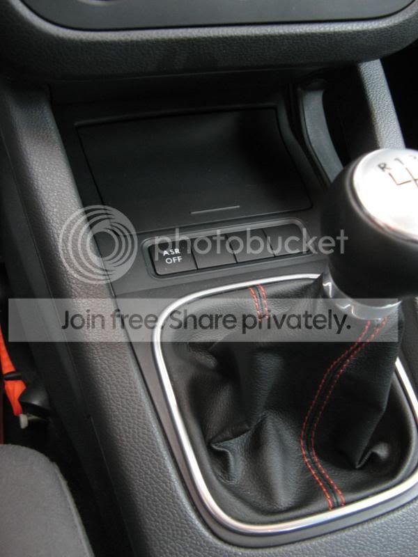

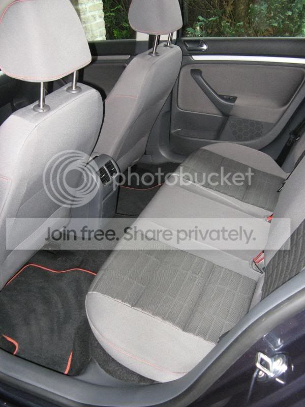

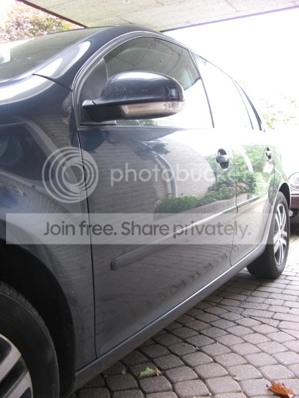

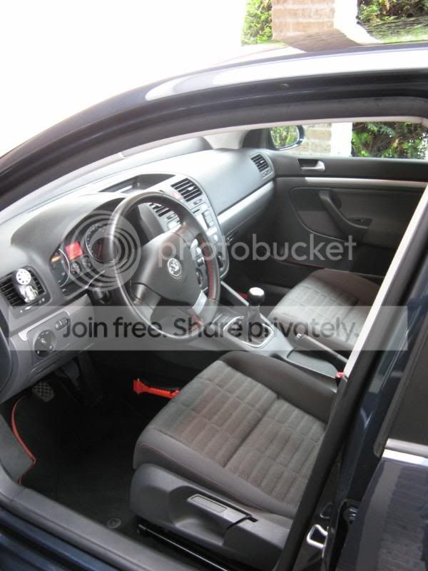

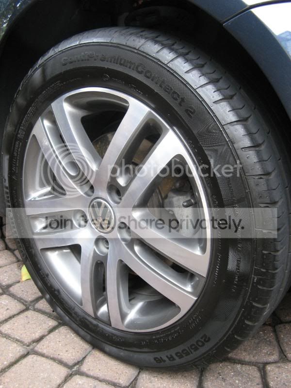

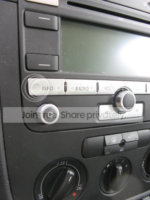

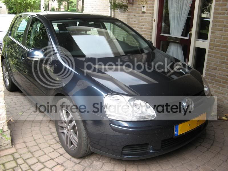

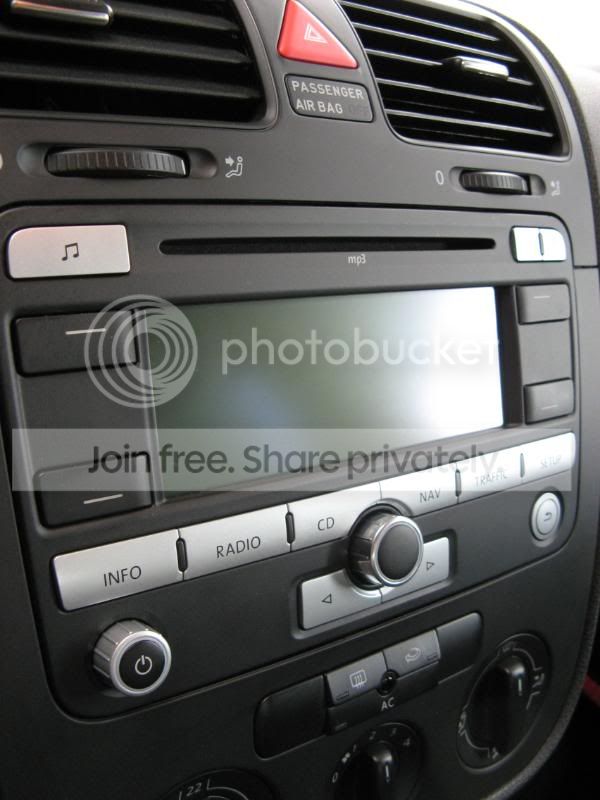

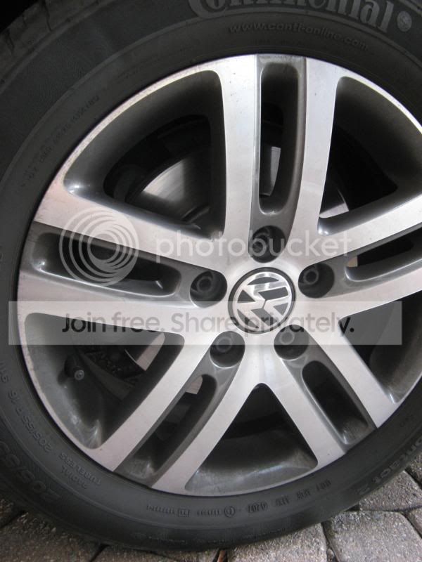

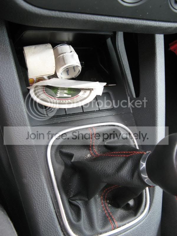

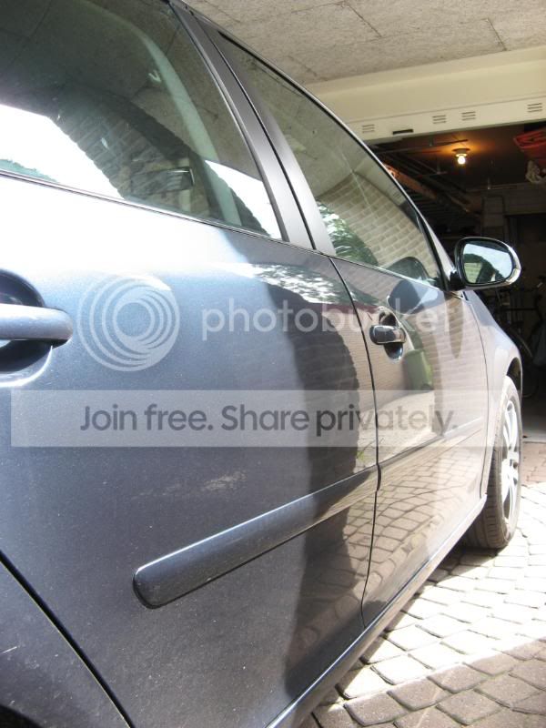

Ik ben vanmiddag 2,5 uur bezig geweest met een Golf V.
Voor, gewoon een normaal vervuilde auto:
Van binnen ook niet meer dan stoffig:
Na:
netjes, best knap in 2.5 uur, hoe krijg je het voorelkaar...of heb je hem alleen gewassen en niet gewaxt?

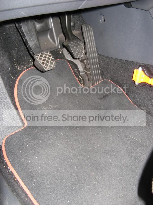

INTERIEUR:
-Bekleding eerst geborsteld, daarna uitgebreid gestofzuigd.
-Kunststof delen eerst met APC, vervolgens met All Interior Shine.
-Ramen met Glass cleaner. Streeploos door eerst met microvezel pad op te brengen en vervolgens met doek uit te poetsen, werkt goed :)
-in kieren en naden kwast gebruikt.
Foto's :)

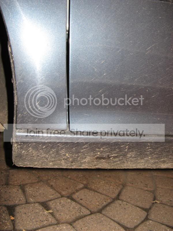

Ondanks de carport toch veel viezigheid op de lak.
En dan 4 uur in de middag, na een uurtje of 6 ploeteren :)
Reflectieshotje :)
Volgende week een Opel Astra, met wat meer eer :)
@BMW 320D: Ik noteer de uren altijd voor de klant, ik kwam op 2:32 uit in dit geval.
