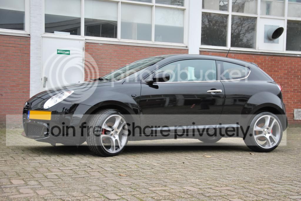

Van de week stond er een wash&wax en DLUX behandeling op het programma voor de auto van mijn zwager.
Het belangrijkste vond m'n zwager dat de velgen extra aandacht kregen vanwege de aankomende winter. Een volledige exterieur detail zal pas in het voorjaar plaats vinden.
Rond de klok van 8 uur begonnen.
De auto bij aankomst:

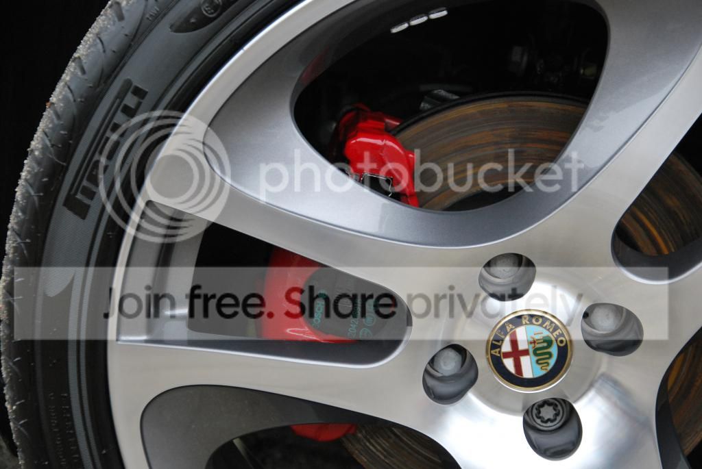

Als eerste heb ik de banden behandeld met Meguiars Super Degreaser zodat de vervuiling goed effectief verdwijnt.
Mijn zwager heeft ondertussen de velgen behandeld met Poorboys World Spray&Rinse, dit ingewerkt met diverse Wheel Woolies en washmitts.
Daarna de velgen ingesprayd met Iron-X, dit gaf zeer weinig vervuiling af.
Op de gehele velg, was dit alles .... ik blijf er bij dat regelmatig schoonmaken met een sopje echt bijdraagt aan minder vervuiling
Vervolgens mijn zwager aan het werk gezet met de hoge druk reiniger en de foamlans.
Nadat de hele auto gewassen is, hebben we deze afgedroogd met diverse droogdoeken.

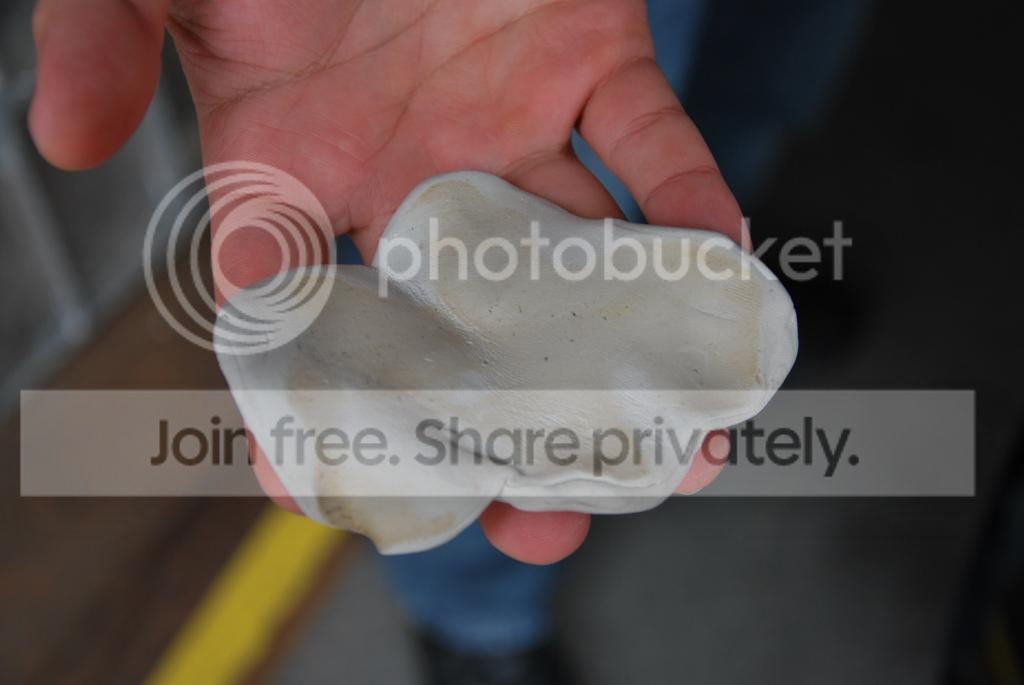

Na het drogen heeft mijn zwager de auto gekleid. Hiervoor is de Dodo Juice SN clay en Poorboys World Spray&Wipe gebruikt.
Heel veel vervuiling kwam er niet van de lak af, dit omdat de auto voor 90% van de tijd binnen staat en omdat m'n zwager zijn auto regelmatig wast en met Poorboys World QD+ de lak naloopt.
Intussen heb ik me ontfermt over de velgen.
De velgen bij gedemonteerd, nogmaals gewassen en gedroogd. De velgen zijn gekleid en daarna ontvet met Eraser.

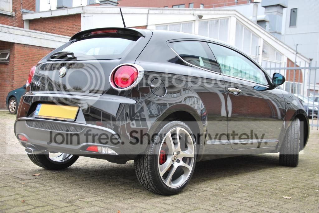

M'n zwager heb ik de wax laten aanbrengen en wat past nou beter bij een Italiaanse auto dan de Monello Ibrido wax? :-d
We hadden ook nog visite. Uiteraard weggejaagd. Het is een MiTo, geen Spider.... :-d
Nadat de wax gecured was, hebben we deze samen uitgebuft met diverse doeken.
Puntjes op de i gezet zoals de banden behandeld met Auto Finesse Satin Tyre Gel, kunststof achterbumper behandeld met DLUX, ramen schoon gemaakt met glass cleaner.
Uitlaat voor:
Behandeld met Auto Finesse Mercury Metal Polish, afgewerkt met een laagje DLUX
Tijd om de auto naar buiten te rijden en te genieten.

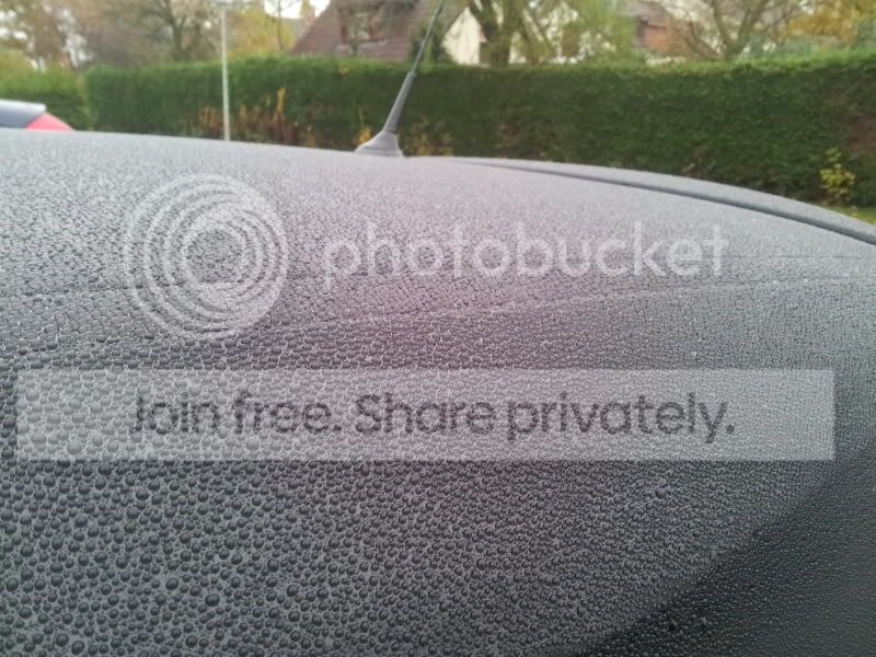

Afgelopen weekend de RS ook weer van een vers laagje Natty's Paste Wax voorzien. Nadat de winterbanden erop lagen besloten om de hele auto maar zoutklaar te maken.
Vooral het resultaat na regen/dauw is altijd genieten :)
na dauw:

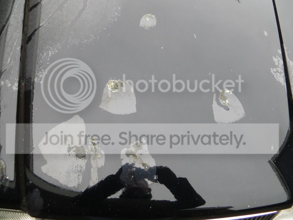

"Ja maar, hij is net door de wasstraat geweest hoor!" Deze shit zat zo vast dat ik het er bijna niet af kreeg. Uiteindelijke wel gelukt, maar het koste heel wat moeite.

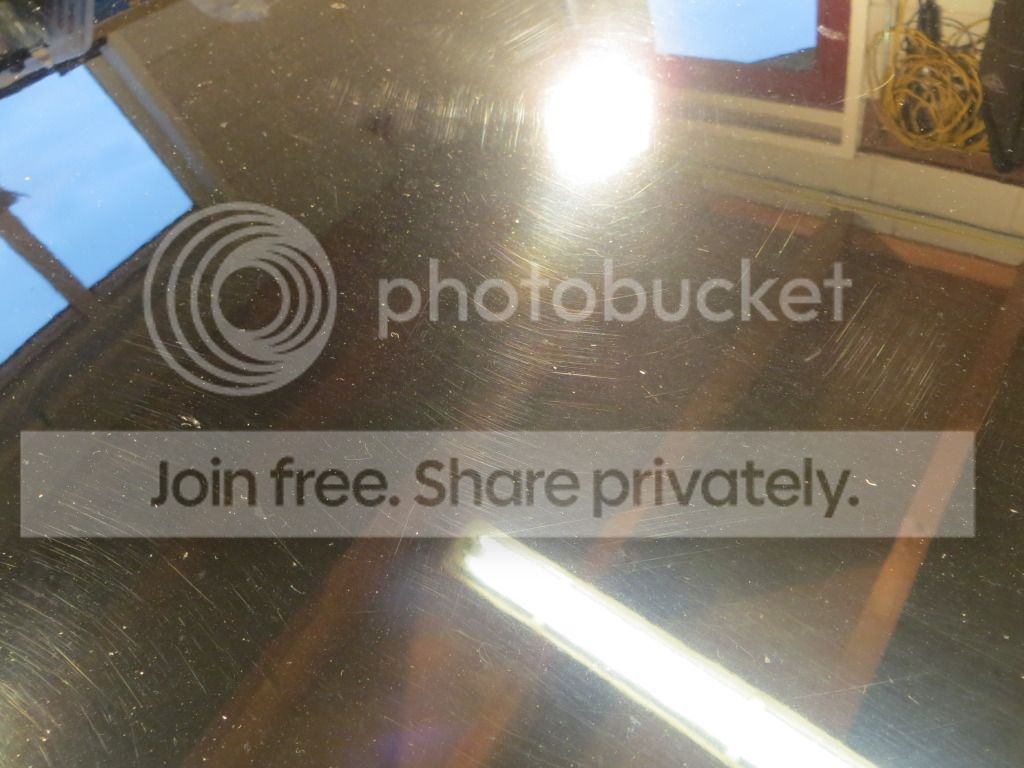

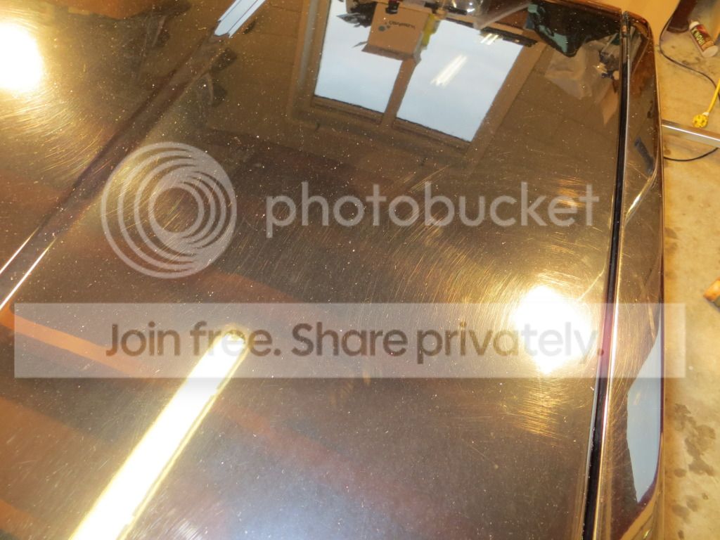

Een lichte impressie van de swirls op de motorkap:

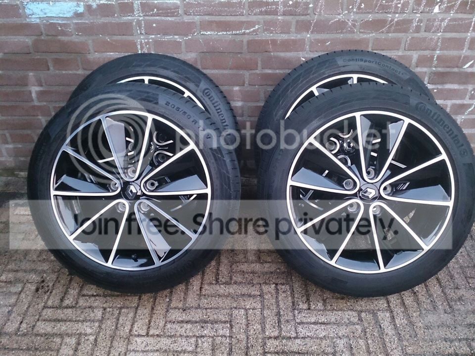

Zomervelg voor (Stond al in de Bilberry's. vergeten eerder een foto te nemen:
Velg na:

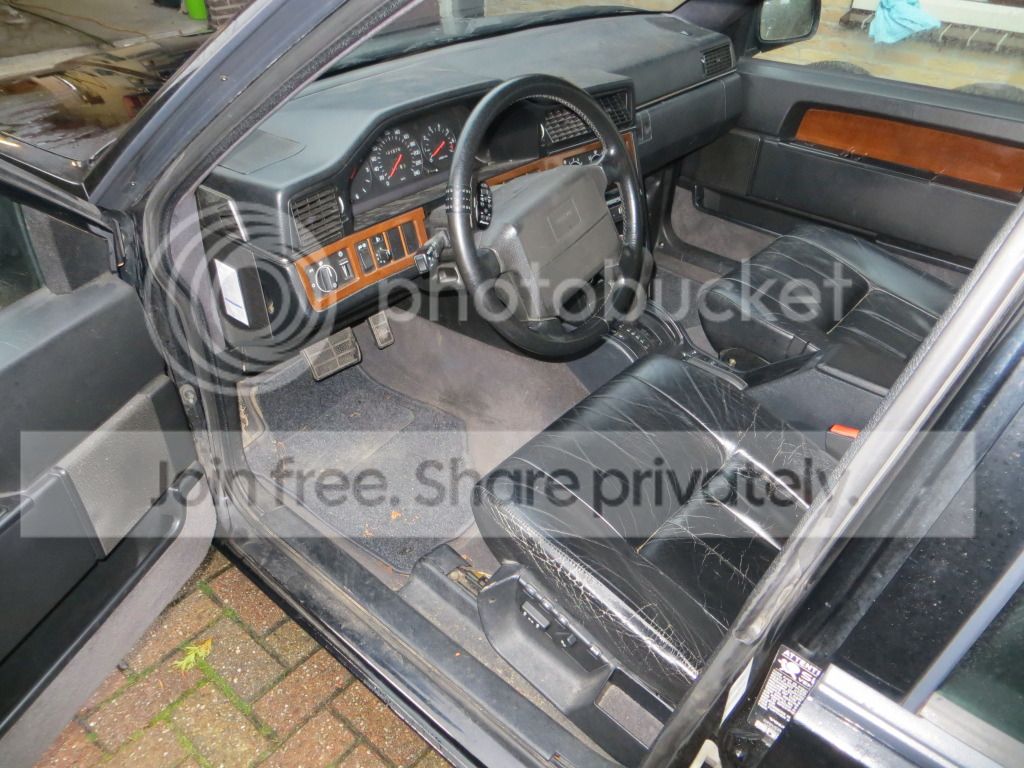

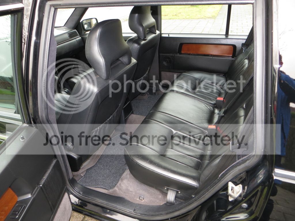

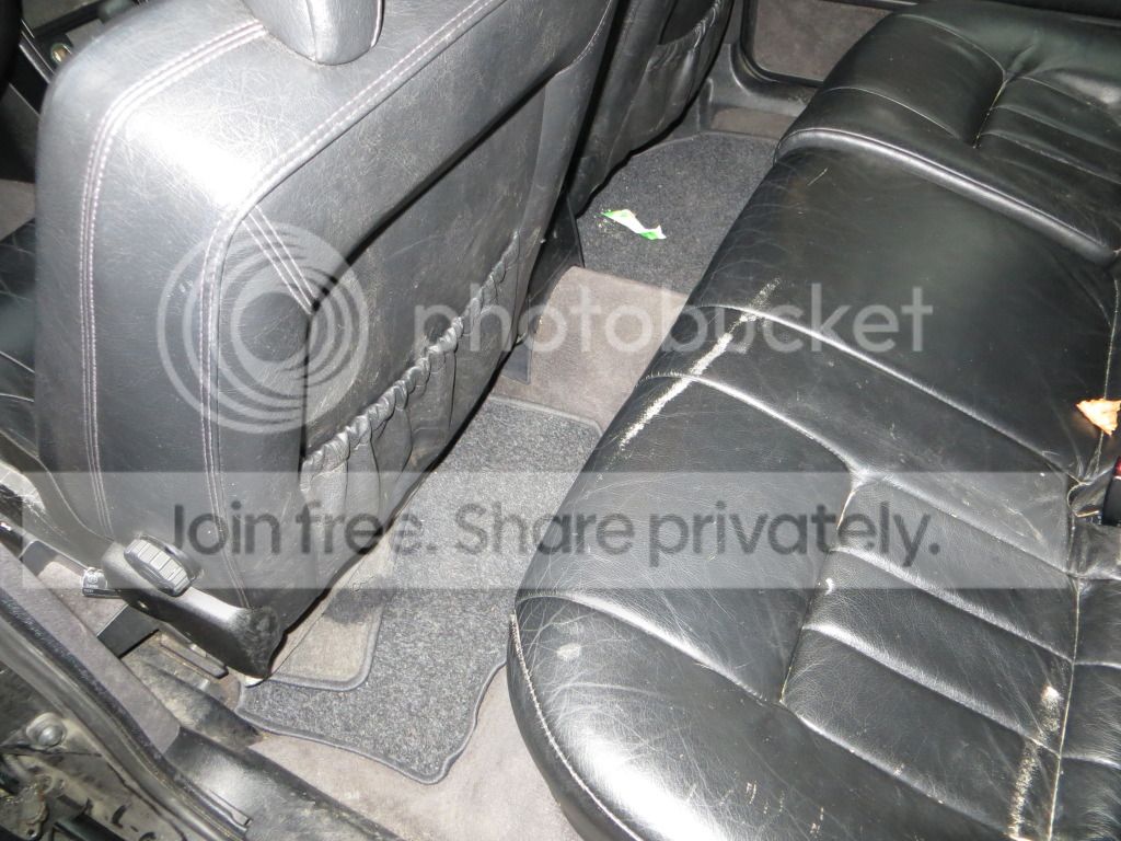

Interieur voor:
Interieur na:
Achterbank voor:
Achterbank na:
Na twee keer met de extractor er door te zijn geweest was het weer netjes (helaas vergeten voor foto te maken:

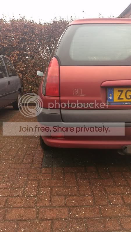

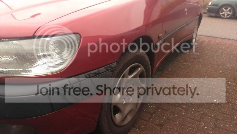

Ik heb een vraagje, mijn vader heeft een Peugeot 306 break die af en toe eens in de 4 maand of zo gewassen word en ik heb nu ff een paar foto's gemaakt zou ik de rode kleur door middel van Autoglym - Super Resin Polish weer redelijk terug kunnen krijgen of raden jullie mij wat anders aan? ik wil deze auto eens ver wennen met een full detail

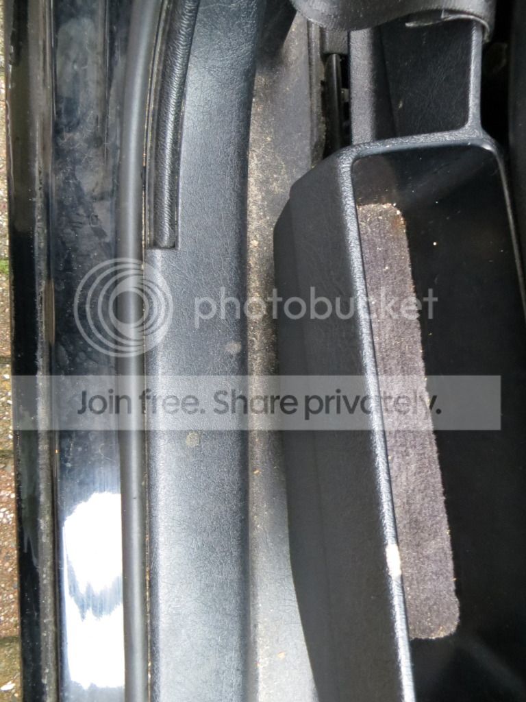

- Sponningen etc gereinigd met PoorBoys APC en ingeborsteld met diverse kwasten

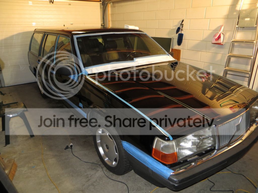

- Trims afgeplakt met blauwe tape 3M
- Testspot gemaakt en uiteindelijk uitgekomen op: Pro 900: 1 hit Inizio op oranje Monello Kompressorpad, 1 hit Mezzo op groene Monello Professional pad en Dap 900: 1 hit met finale op lichtgroene Monellop licht groene pad.

De Clio bij binnenkomst:
Een impressie van de staat het interieur bij aanvang:

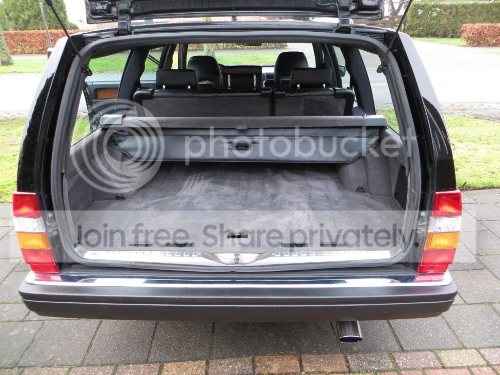

Dit kwam er de derde keer nog uit de achterbank:
De achterbank nadien:
Bestuurderskant voor:
Bestuurderskant na:
De sponningen gereinigd en wel:
Dashboard voor:
Dashboard na:

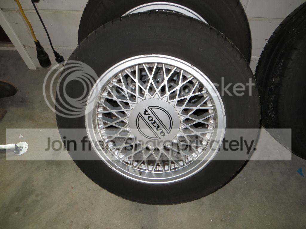

Vandaag maar weer eens de zomer velgen onder het stof vandaan getoverd. Hieronder het resultaat na ruim 1 uur zwoegen.
Ze staan weer netjes in de sealant en komen morgen onder een vieze Megane :D. Deze staat op de planning voor het weekend.
Nu maar hopen dat er geen onbalans in de wielen zit aangezien ik deze set tweedehands op de kop getikt heb. ;)
*Edit
Ze zitten inmiddels onder de Megane en geen rare trillingen of iets dergelijks!

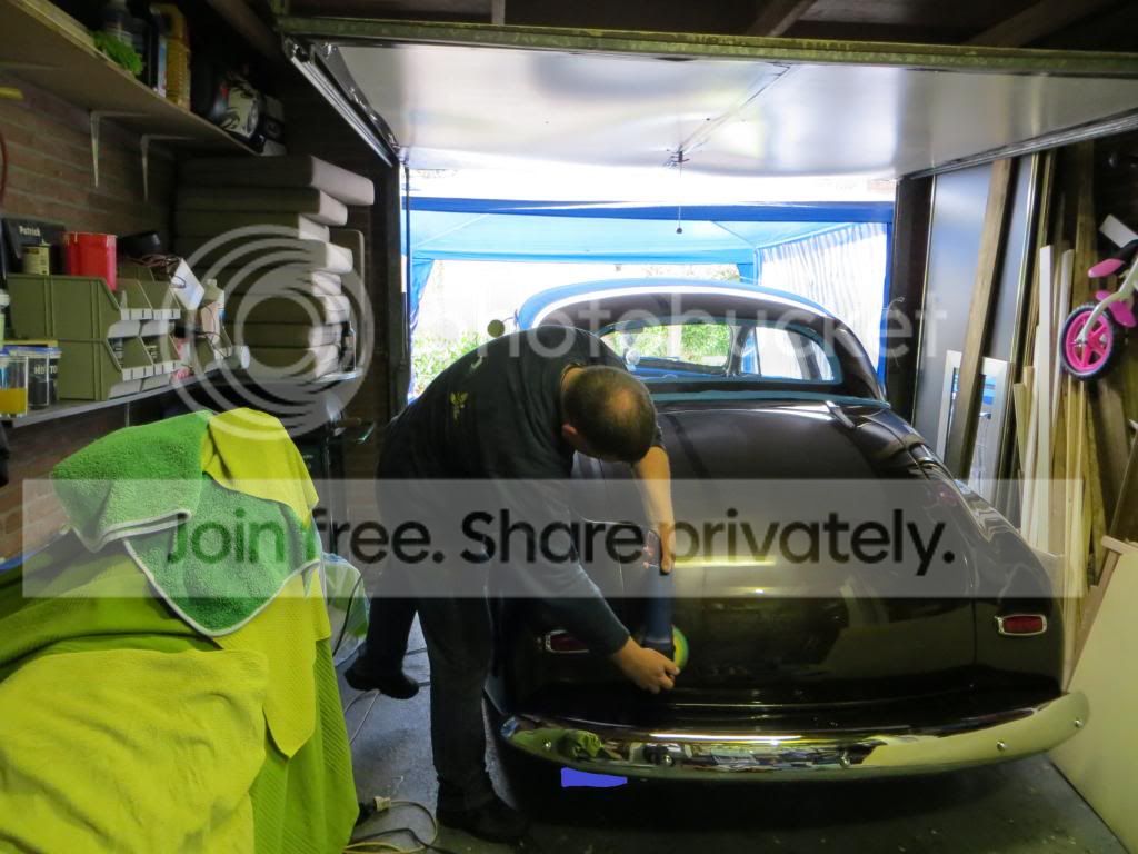

Afgelopen vrijdag op locatie een schitterende Chevrolet Stylemaster mild custom uit 1947 onder handen mogen nemen voor een exterieur detail. Deze wagen is een paar jaar geleden volledig gerestaureerd en opnieuw gespoten. Door niet helemaal de juiste wasmethode toe te passen en een keer in de te was zetten zonder vooraf de auto te wassen (laat staan te kleien) waren er diverse (lichte) swirls in de lak verschenen en dat is bij zo'n prachtbak toch eeuwig zonde. Vandaar dat de huidige eigenaar mij had gevraagd of ik een keer wilde helpen om de auto weer in showroomstaat te brengen. Uiteraard heb ik daar geen nee tegen gezegd! De binnenkant had geen geen behandeling nodig aangezien die in nieuwstaat was. (Auto staat altijd binnen, afgedekt en er wordt alleen bij mooi weer mee gereden)
Voor deze klus hebben we de beste (kuch) dag van de afgelopen week uitgezocht. Het heeft namelijk de hele dag geregend terwijl het de rest van de week prachtig weer was. Maar dat mocht de pret niet drukken. De auto paste niet helemaal in de garage, daarom had de eigenaar een partytent voor de garage geplaatst.
We hadden weinig tijd. We hadden namelijk maar 1 dag (± 8 uur, 10.00-18.00 uur) voor deze detail, aangezien de eigenaar graag de volgende dag naar een meeting wilde met een op en top glimmende Chevy. Daarom samen flink doorgewerkt.
Toen ik om 10.00 uur arriveerde had de eigenaar net de auto helemaal gewassen.
Vervolgens hebben we de volgende stappen gedaan:
- kleien met Poorboys Polyelastic Clay met als glijmiddel Spray and Wipe. Met kleien kwam er nagenoeg geen vervuiling van de lak.
- testspot gemaakt op het linker spatbord (wat overigens een horizontaal vlak heeft waar de motorkop van de gemiddelde middenklasser een puntje aan kan zuigen). De lak was vrij gemakkelijk te corrigeren. we konden dan ook volstaan met 1 hit Mezzo op groene Monello hexa heavy polishing pad en 1 hit Finale op Monello lichtgroene CCS pad. Vervolgens de beide voorspatborden en de motorkap (zeg maar gerust gewelf) met de DAP900 op deze wijze gedaan. Vanwege de tijdsdruk de rest van de auto voor de Mezzo en groene Monello hexa heavy polishing pad toch de PRO900 maar gepakt en daarna afgewerkt met de DAP900 en Finale op Monello lichtgroene CCS pad.
- lak gevoed met Poorboys Black Hole
- 1 laag EX-P aangebracht (geen tijd meer om een tweede laag te zetten)
- afgetopt met Collinite 915
- Chroom gedaan met Auto Finesse Mercury Metal Polish
- Banden gereinigd met Poorboys APC 1:10, afgespoeld met water en gevoed met Meguiars Endurance High Gloss Tyre Gel
Al met al een hele leuke klus, bij een zeer gastvrije eigenaar.
En toen was het 17.30 uur en werd het zowaar droog! En dat gaf ons de mogelijkheid toch nog een paar na-foto's te maken:
De Chevy bij aankomst van ondergetekende:
De hele auto had wat lichtere en zwaardere swirls:
Thunderbird in action:
Patrick (Eigenaar) geconcentreerd bezig met het uitbuffen van de Mezzo:
Het resultaat na afloop, waarbij de flakes weer aardig tot hun recht kwamen:
En dan nu uit 4 hoeken;
Rechtsvoor:
Linksvoor:
Rechtsachter (En voor de opmerkzame kijker: "Ja, ik was voor het nemen van de foto bij de rechterachterband een stukje vergeten met de bandendressing) , maar dat heb ik nadien alsnog even gedaan):
En tot slot linksachter:

Gisteren was het mooi weer, dus de Panda na de winter maar eens goed onder handen genomen. Eerst gewassen met het twee-emmer systeem en daarna gepoetst met een busje vaste Turtle Wax. Ik gebruik het al jaren en het blijft goed. Ik ben weer tevreden met het resultaat :)

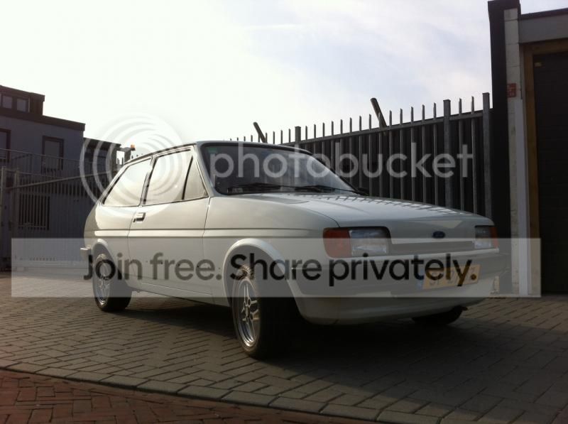

Laatst heb ik mijn 1e eigen poetsmachine aangeschaft. TS24 1100.
photo.php
Moet zeggen dat ie goed bevalt.
1e project is reeds achter de rug, een Ford Fiesta uit 1987 helemaal gedaan.
Eigenaar was erg tevreden.
Laatst mijn eigen velgen voor de Mondeo gepolijst tussen de spaken. Velgen zijn nog mooier dan voorheen en lekker glad dus, weinig vuil en zo weer schoon.
Binnenkort nog meer projecten in de planning, waaronder de 306 Break van mijn broer en een Focus 2000 (broer van de Fiesta eigenaar).
Eigenaar van de Fiesta heeft ook een Escort uit 1991 met zeer weinig kilometers en fraaie kleur blauw, die zal ook wel eens gedaan moeten worden.

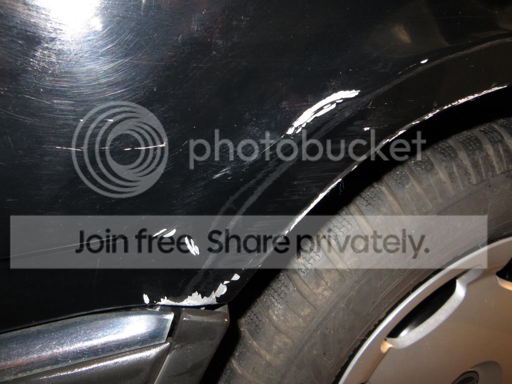

En bij nadere lakinspectie zaten hier en daar wat lelijke krassen. Op het dak
De kras lokaal gewetsand
Daarna gepolijst
Na behandeling: er zit nog wel een diepe(re) kras die onder een bepaalde hoek nog zichtbaar is.
