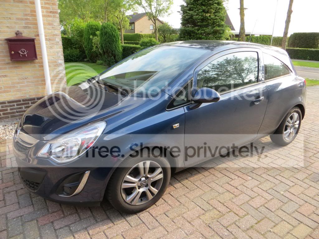

Afgelopen weekend de Corsa (km stand 55000km) van Thunderbirdin maar eens weer een full detail gegeven. Aangezien de auto altijd met 2EM wordt gewassen (Hetzij met Monello Mitt als Thunderbird het doet, hetzij Monello spons als Thunderbirdin het doet) viel het aantal swirls mee.
Uiteindelijk toch weer een slordige uur of 16 aan besteed.
De volgende stappen heb ik uitgevoerd.
Exterieur:
- Velgen gereinigd met Bilberry's wheelcleaner en IronX
- Banden gereinigd met APC 1:10
- Auto ingesprayed met IronX. Weinig tot geen reactie.
- Aangezien ze de weg naar het dorp onlangs opnieuw hebben geasfalteerd ook de zijkanten maar met TarX behandeld en dat was geen overbodige luxe
- Wielkasten gereinigd met APC 1:10
- Motorruimte gereinigd met APC 1:10 en diverse kwasten en afgespoeld met broes
- Sponningen idem
- Wassen met Dodo BTBM
- Gekleid met PoorBoys klei en Spray and Wipe
- Testspot gemaakt en de lak bleek redelijk eenvoudig te corrigeren. De gehele auto gedaan met Mezzo op witten CCS pad op de Pro900 (ivm tijd) en gefinisht met Finale op lichtgroene CCS pad. Voor net dat extra stukje glans ook nog een ronde met Finale op zwarte CCS pad gedaan.
- Velgen gepolijst met Finale op zwarte cone
- Lak ontvet met Eraser
- Lak gevoed met Mothers glaze. Dit gaf net een iets mooier resultaat op deze lak dan de Black Hole van PoorBoys
- 2 lagen EX-P aangebracht (tussenliggende tijd ± 12 uur)
- Afgetopt met Collinite 915 ( na weer ± 12 uur)
- Velgen in de PoorBoys Wheelsealant gezet (2 laags).
- Trims en wielkasten gevoed met Auto Finesse Revive
- Meguiars Endurance High Gloss Tire gel aangebracht op de banden
Interieur:
- Volledig gestofzuigd
- Twee vlekken uit bestuurdersstoel verwijderd met extractor
- kunststof delen gereinigd met APC 1:10
- Kunststof delen gevoed met Natural Look
- Hoogglans deurgrepen behandeld met PoorBoys Professional Polish
- Ruiten gereinigd met Meguairs Glass Cleaner
Corsa bij aanvang:
