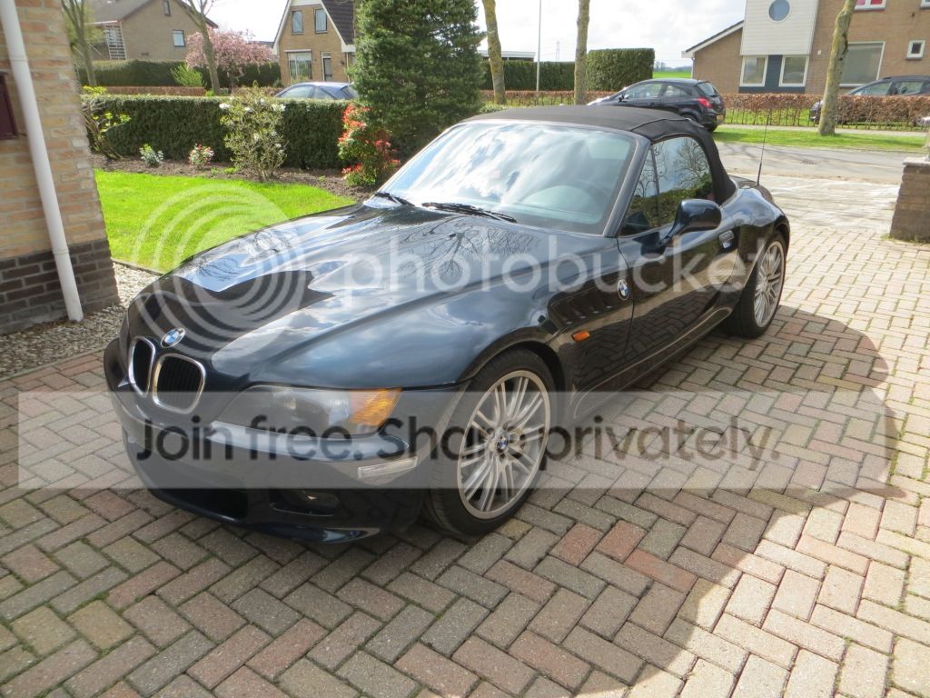

De Z3 bij aankomst:

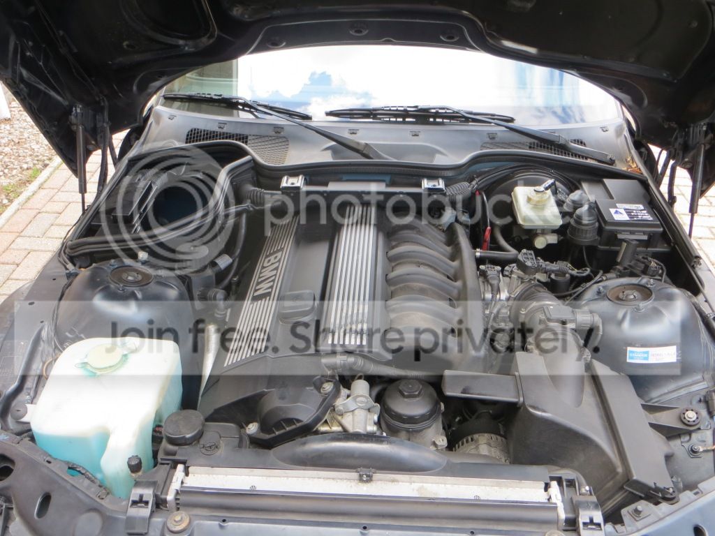

Motorruimte vooraf:
En na behandeling:

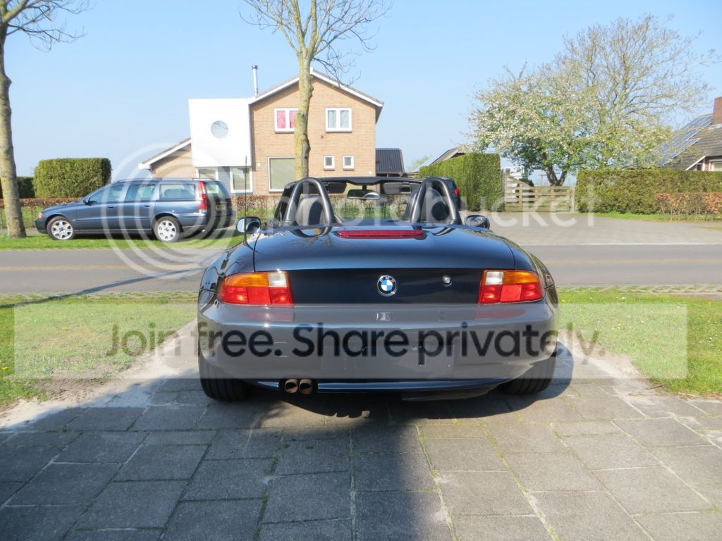

Eindresultaat met kap:
En tot slot nog even een rondje rondom zonder kap:

Dit weekend stond er een BMW Z3 op het programma voor een full detail.
De eigenaar had de auto al op vrijdagmiddag gebracht zodat ik de volgende dag meteen aan de slag kon.
De staat van de lak bij aanvang (foto's eerder genomen...)

Ook onder de imposante motorkap werd de boel netjes gemaakt, hiervoor diverse kwasten, borstels en APC gebruikt.

De lak werd in 5! stappen gecorrigeerd:
- rotary + Meguiars light woolpad (de gele) + Meguiars M105
- rotary + oranje kompressor pad + Rupes Medium
- D/A + witte pad + Rupes Medium
- D/A + zwarte pad + Rupes Fine
- D/A + zwarte pad + Rupes Ultra Fine

En dan de na- foto's
De stoffen kap is behandeld met Raggtop. Dit geeft een waanzinnige beading. Zoals iemand als tip gaf, het product opgesprayd en met een zachte schone schoenenborstel inborstelen, dan is het product diep in de stof gedrongen voor optimale bescherming.
De kap is 2x behandeld.
