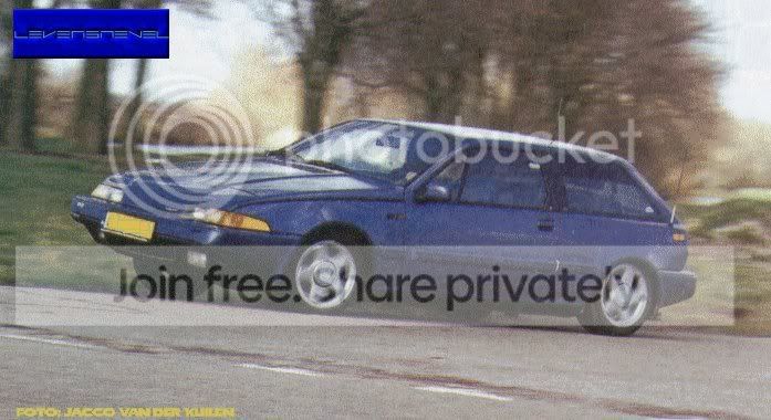

Oja, en dan stond ik dus in Youngtimer Magazine met mijn 480. Leuk stuk geworden, het ligt nog in de winkel (sept-okt).
Oja (ik moet dit echt weer vaker bij gaan houden), ik heb dit jaar de Volvo480Forum toerrit mede georganiseerd. Die reden we vorige maand, van spookdorp Doel (België) naar Oud Gastel. Was erg leuk om te organiseren en te rijden.
Leuk die reportage ;)

BTW. blue bell en ik hebben in 2002 in de rubriek Klokje Rond van AW gefigureerd
https://smg.photobucket.com/user/levensnevel/library/CheeseWedge/Autoweek/200218?sort=3&page=1
