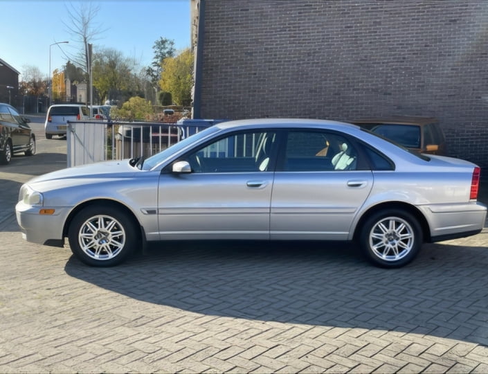

Nou, de 'nieuwe' is er. Na wat omzwervingen met een XC90 (toch iets te zwaar) en een paar T5 en T6 auto's die te veel kilometers hadden, heb ik deze S80 gevonden. Bouwjaar 2005 en slechts 140.000 km.
Toch een lekkere 170 pk, automaat en een behoorlijk luxe uitvoering. Dat moet wel lukken tot m'n pensioen. Deze is niet op lpg, dus bij de pimp is het even slikken. Nog zitten denken over lpg inbouwen maar dat haal ik er denk ik niet meer uit.
Gefeliciteerd. Zie je niet veel meer, redelijk 'voorspellende, kleur (helaas, vind ik). In mooi donkerblauw vind ik het een mooi model.
Geluk ermee. (y)
Zalvende auto's, die eerste generatie S80. Hopelijk heb je er meer geluk mee dan met de V70. Ik vind deze kleur juist wel fris, donkere tinten doen 'm vaak wat ouder ogen.

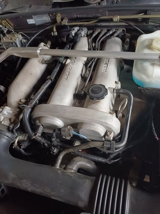

Aan de MX5 was wat meer sleutelwerk. Ik kon nergena in de ondergoudspapieren vinden wanneer de disteibutieriem was vervangen. En ook onder de kap geen stickertje of zo. Dus maar aan de slag. Get is niet een hele dijne auto ondat de notor erg ver naar axhteren ligt. De ontstekingmodule zir dan nog aan de achterkant gemonteerd en dat maakte het een langdurig gepriegel in een houding die mijn rug niet fijn vond.
De krukaspoelie ging dan wel weer vlot los, waarna ik weer uren kwijt was met de bout waarmee de dynamo vastzit. Vlak langs de motorsteun waardoor er net moeite een ringsleutel op kan waarmee je te weinig kracht kan zetten. Afijn maar iets in elkaar gelast waarmee het lukte. Nieuwe riem, alles weer monteren, starten en lopen.
Na een kort testritje ging helaas het mtorstoringlampje aan. Wat nu weer? Rja deze jongen had de stekker naar de lambdasensor er maar half in gestoken. Het lampje ging daarna jammer genoeg niet uit, maar gelukkig wel nadat k de acuu voor een uurtje losgekoppeld had. Sindsdien al weer een paar keer lekker met het kapje open kunnen rijden. Toppie.

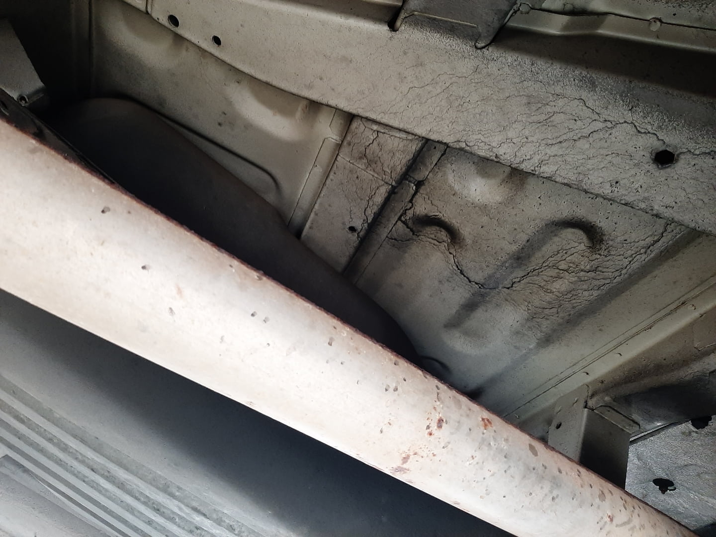

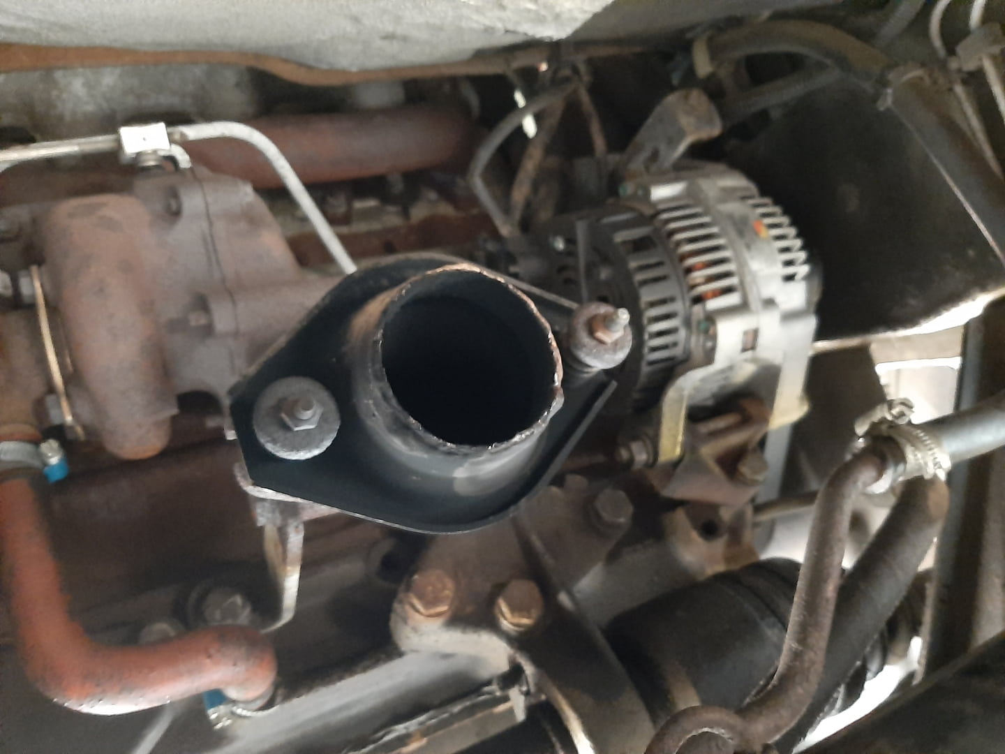

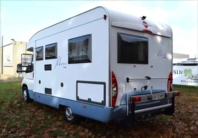

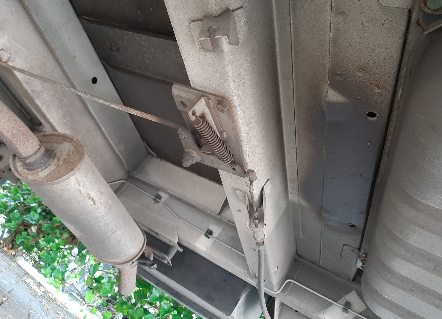

Nadat we een leuke camperplaats hadden gevonden maar eens onder de camper gekropen. En beslist dat doorrijden best kon mits ik de boel met ijzerdraad goed kon vastmaken. Want tja, als je een garage belt kun je pas over 4 dagen terecht dus da's ook geen optie. Ijzerdraad heb ik altijd bij maar dat is nogal dunne. Geen nood, 4 stukken afgeknipt en die in elkaar gevlochten. Dat werkte prima dus we konden verder.
Vastzetten met ijzerdraad. Uiteraard onder toeziend oog
En zo hebben we nog 800 km gereden. Op de snelweg goed te doen, maar voor de rest wel een bult herrie.
Eenmaal thuis de gebroken pijp, en het stuk dat nog aan de flens bij de turbo zat, erafgehaald, gelast en weer gemonteerd. Dat was eigenlijk appeltje-eitje. En weer klaar voor het volgende avontuur.
De onderkant ziet er verrassend netjes uit na 28 jaar. Kan nog jaren mee.
En hier het afgebroken stuk bij de turbo
Wat aan aparte breuk zeg.. zou er spanning op hebben gestaan?
De techniek ziet er keurig uit verder. De vrij verse slangenklemmen vallen me ook op.
Achter die afgebroken flens zit zo'n koppeling met een paar veertjes. Bedoeling is dat het dan iets kan bewegen zonder lekken. Ik dacht eerst dat het daar vast zou zitten. Maar blinkend metaal dus dat heeft echt nog wel kunnen bewegen.
Hoewel het er netjes uitziet is het wel 28 jaar oud. Ik vermoed toch metaalmoeheid.

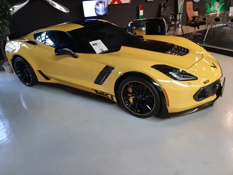

Afgelopen weekend met de vrouw en een bevriend stel op bezoek geweest bij Kavae in Uden. Zo kom ik er dan achter dat er zo'n leuk bedrijf vkakbij (we gingen te voet) zit. Een eigen collectie maar de meeste auto's worden er in opdracht verkocht.
Naast de auto's ook wat sieradenverkoop, er is een kapsalon en een verrassend goede lunchroom. De rest heeft zich ook prima vermaakt, ik was degene die mijn ogen uitkeek aan de auto's en motoren.
Jammer dat de bouw nog niet af is. Over een tijdje wordt de ruimte 3 keer zo groot, dan ga ik zeker terug.
Waarom toch altijd in het blauw? Wel supermooie auto.
Ook wel vet masr niet mijn ding.
Ook meer bereikbare auto's te zien.

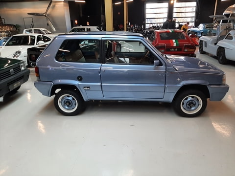

Heel wat Panda's 4x4, liefhebberij van de eigenaar?

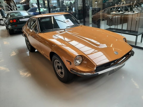

Afgebouwd vast veel waard. Maar deze deelrestauratie ziet er van dichtbij erg slecht uit. Van voor af aan beginnen,
Zou ik wel willen. Maar showroomstaat is het ook weer niet.
Wat mij betreft de mooiste. Echt een plaatje.
30.000 euro voor een 500 met rotan stoeltjes? Zou het zoiets bijzonders zijn? Blijkbaar wel.
Toevallig zeg. Toevallig kwam ik die rode Delta Integrale tegen gefotografeerd tegen een houten wandje. In Uden dus dacht die staat bij Rijt Auto's. Even verder kijken en toen kwam ik ook uit op Auto Kavae. Even de collectie bekeken, schitterend spul hebben ze staan!
Mooi bedrijf met als basis liefhebberij. Je kunt er ook een vergaderruimte in een deel van een Boeing romp boeken. Of meubels uitzoeken die ooit onderdeel waren van een vliegtuig bij Blckbrd. En in de tussentijd je auto laten poetsen en laten detailen bij Opvallers car detailing'.
Het is overigens "Kaeve" (van (man)cave)) en niet "Kavae".

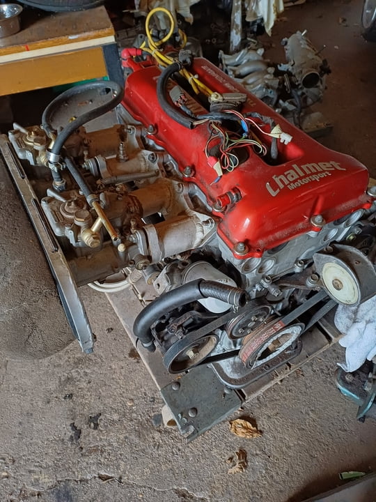

2024 is bijna over en ik wil toch wat delen over de crossauto's. Ik heb de tijd nuttig besteed door 2 nieuwe motoren te bouwen. Onderblokken met nieuwe lagers, gemodificeerde zuigers waar insparingen zijn ingefreest zodat bij andere nokkenassen met een grotere kleplift de zuigers de kleppen niet raken.
De cilinderkoppen zijn ietsje geflowt. De ene motor is voorzien van race nokkenassen en van een DTA injectiesysteem. De andere motor heeft nog wat wildere nokkenassen en is daardoor wat meer een koppelmotor. Die heeft 2 stuks 45 mm Weber carburateurs gekregen (zie de foto).
Ook heb ik er 2 versnellingsbakken bij gemaakt. Allebei omgebouwd naar 4 versnellingen met kortere verhouding en rechte vertanding. De ene heeft een echt platensper, bij de ander is het differentieel vastgelast.

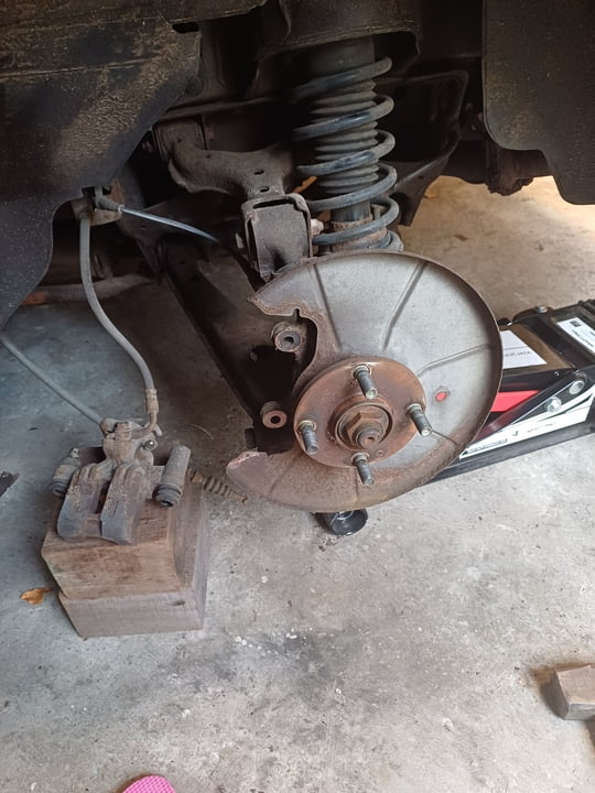

Vervolgens aan de slag met de MX5. Daar heb ik de remmerij achter vervangen. Dat ging niet zo makkelijk als gehoopt. In 1e instantie kreeg ik de remblokken niet teruggeduwd. Internet biedt uitkomst, aan de achterkant van de remklauw moest ik een boutje verwijderen en daaronder zit een inbus stelbout om de remzuiger terug te stellen. Bijzondere constructie.
De remmen waren nog de originele en na 25 jaar was het flink hameren om de remschjjven er af te krijgen. Om daarna te merken dat de nieuwe schijven 25 cm in doorsnee zijn en die eraf kwamen 27,5. Verkeerd besteld helaas maar ook dat is natuurlijk goed gekomen. Ook de roest meteen aangepakt.

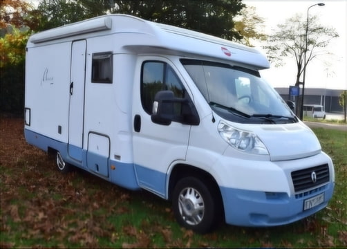

En dan hebben we midden in de winter een andere camper gekocht. De oude was prima in orde maar door artrose kreeg mijn vrouw moeite met in het hefbed klauteren. Dat kan natuurlijk niet want je doet het kamperen wel voor je plezier, daar moet je naar uitkijken en niet tegenop kijken.
En ach dan ben je in de kerstvakantie wat aan het rondkijken en zie je ineens DE camper staan en nog betaalbaar ook. Gaan kijken en gelijk gekocht onder voorbehoud van de oude inruilen, want ja, die stond geschorst in de winterstalling.
Die dus maar eens opgehaald, krijg je meteen te horen dat de stalling plat gaat om er huizen te bouwen...
Nou eerst maar eens inruilen. Zoals gezegd, de oude was prima en daarmee was ook de inruilprijs prima. En inmiddels staat de nieuwe al bij huis. Gelukkig ook vrij snel een nieuwe stalling kunnen vinden. Het voordeel daar is dat we zo vaak we willen kunnen halen en brengen. Het nadeel is de dubbele prijs.
De nieuwe camper moet nog wel naar onze zin gemaakt worden. Voor we echt op vakantie gaan denk ik nog wel een setje nieuw rubber achter. En hoe mensen heel Europa door durven trekken zonder reservewiel? Dat moet er ook komen alleen zit er ook niks onder de camper om hem op te hangen. Ik voorzie wat laswerk.

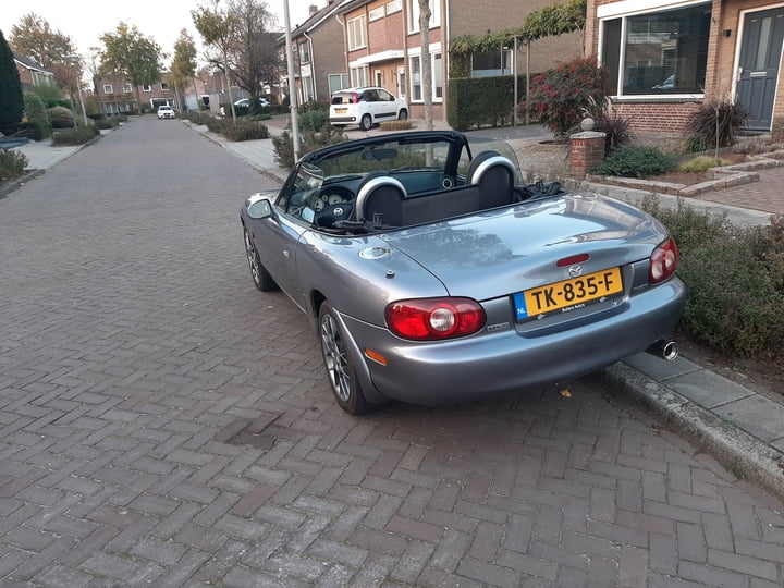

In November was het tijd voor APK voor de Volvo en de Mazda. Bij de 20 jaar oude Volvo vond men een ashoes waarvan de klem los zat. Bij de 21 jaar oude MX5 was de keuring zonder enige opmerking.

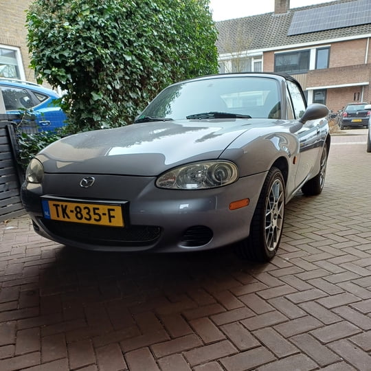

De Mazda lijkt op de foto wat raar op de acherpootjes te staan maar ik had er hier net de assteunen onderuit gehaald.
