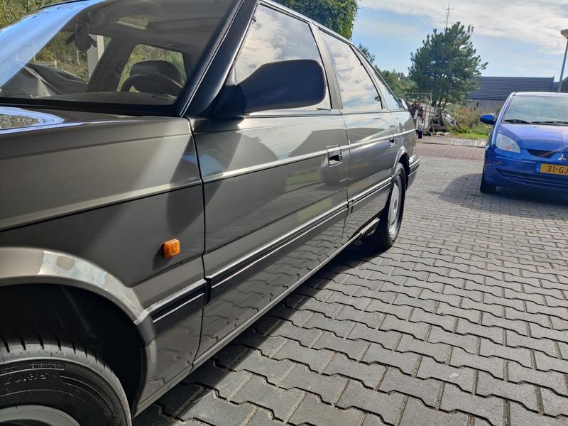

De kleur en glans lieten de Rover er uitspringen. :)

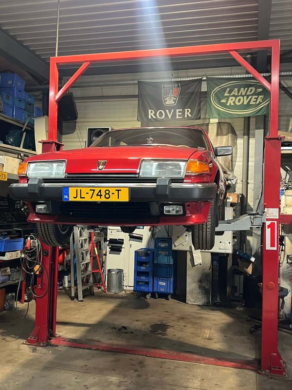

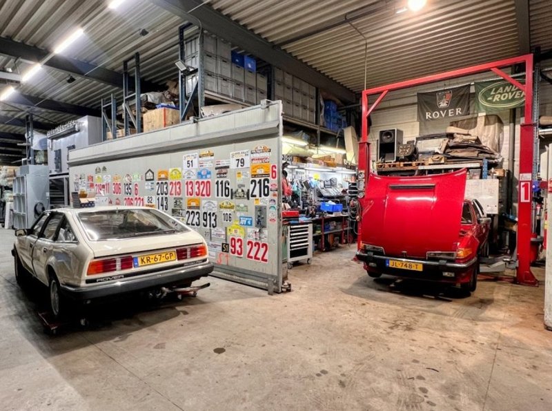

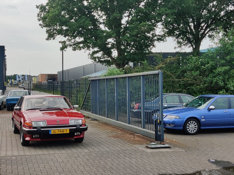

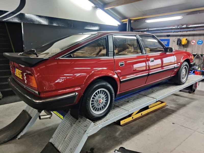

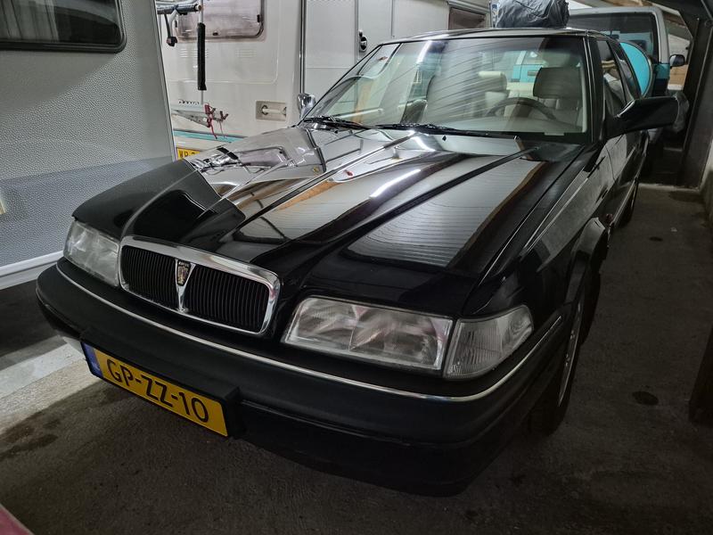

Mijn Rover Vanden Plas is even bij een Rover specialist geweest. Er waren wat kwaaltjes die ik zelf niet op kon lossen of wilde oplossen. Ben meer van de cosmetische dingen. ;)
Hoe dan ook. De familie Olthof was zo tof om mee te helpen hem te brengen.
Zoals te zien kwam ook Thomas nog langs in zijn 75! Die staat achter de lavendel kleurige bolide van de familie Olthof. :)
-Ik vond de bak soms niet soepel genoeg schakelen. Dit vond ik vreemd omdat de bak in 2017 en een paar duizend -km geleden is gereviseerd. Dit is nu verholpen door hem goed af te stellen.
-De carburateur is goed afgesteld.
-Nieuw gaskabel mechanisme.
-Remolie vervangen.
-Lekkage stuurhuis verholpen.
-Uitlaat gerepareerd.
Wat nu nog moet zijn wat rubbers in de voorophanging en ik zit te denken aan een cold air intake.

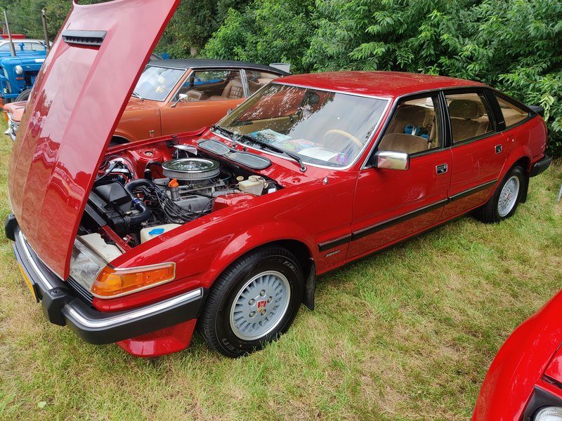

Samen met Fryske boy want Peter en Geert waren lekker op vakantie. Hadden Leon en ik ook even rust van Peter. :p
Wat was er een hoop moois!:
Nog een Rover!
Hij stond er inderdaad enorm stralend bij, niet te missen!

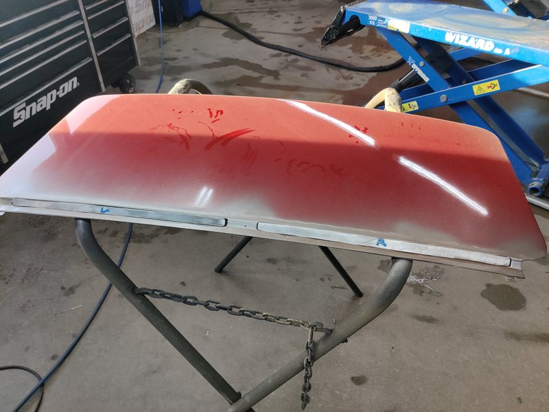

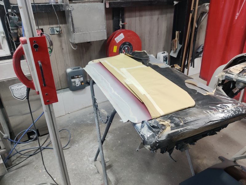

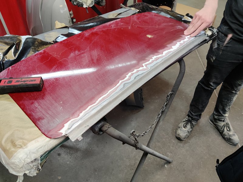

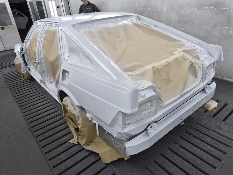

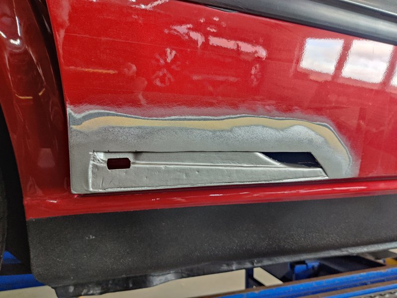

Weer een klusje gedaan. Zoals jullie weten is mijn SD1 vorig jaar helemaal over gespoten. Roest en dergelijke zo goed mogelijk weg gehaald. Helaas was op twee plaatsen (waar ik het niet kon zien) roest ontstaan. Rechter achter portier onder waar ik het vanbinnen uit niet kon zien en de metalen plaat van het schuifdak. Hier bleek een kleine holle ruimte in te zitten die is gaan roesten waarschijnlijk voordat hij gespoten is. Nu kwam de roest naar buiten. Beetje jammer maar ja. Nu maar grondig aanpakkenen dat mocht gelukkig.

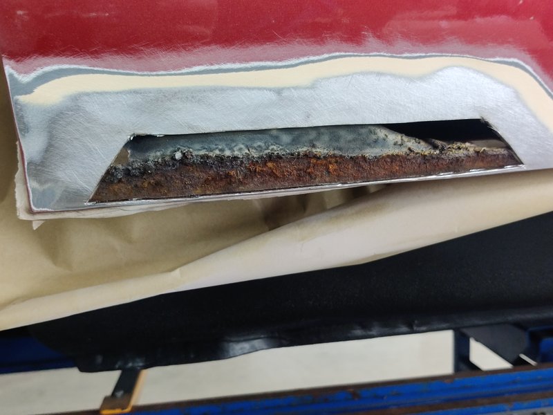

Ruim uitgesneden:
Alles schoongemaakt en in de las primer gezet. Hierna een nieuw stuk er in gelast:

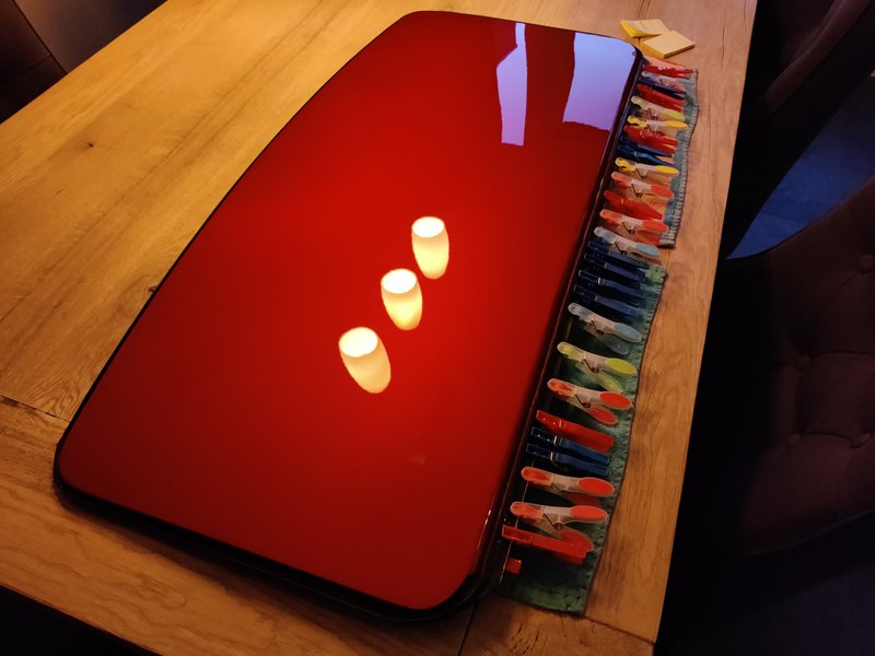

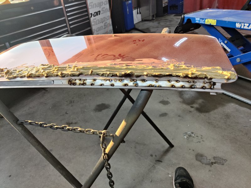

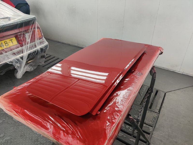

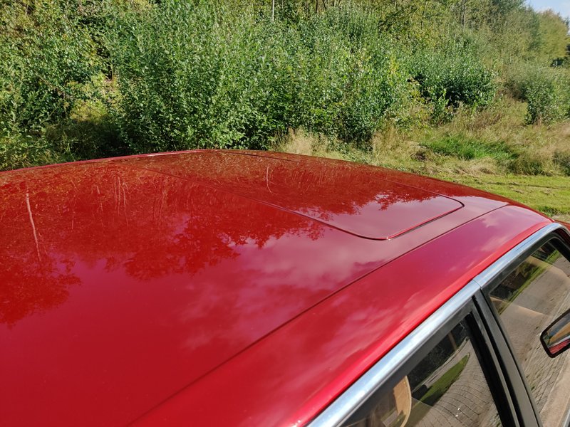

Toen het schuifdak paneel. Juist. Echt zo'n moment dat je denkt wat moet ik doen. Gevaar is dat het een enkele plaat is en met lassen kan het giga krom trekken. Dat het gaat trekken is al zeker. Maar ja, dan maar beetje dicht proppen en smeren en hopen ben ik niet zo van. Dus slijpen maar en goed schoonmaken:
Plaatjes gemaakt op maat. Ik heb het midden eerst laten zitten om nog stevigheid te geven. Toen de twee grote geplaatst waren heb ik de middelste vervangen:
Nee ik heb niet mijn boterhammetje met pindakaas laten vallen maar dat is warmte pasta om het vervormen van het metaal te laten verminderen.

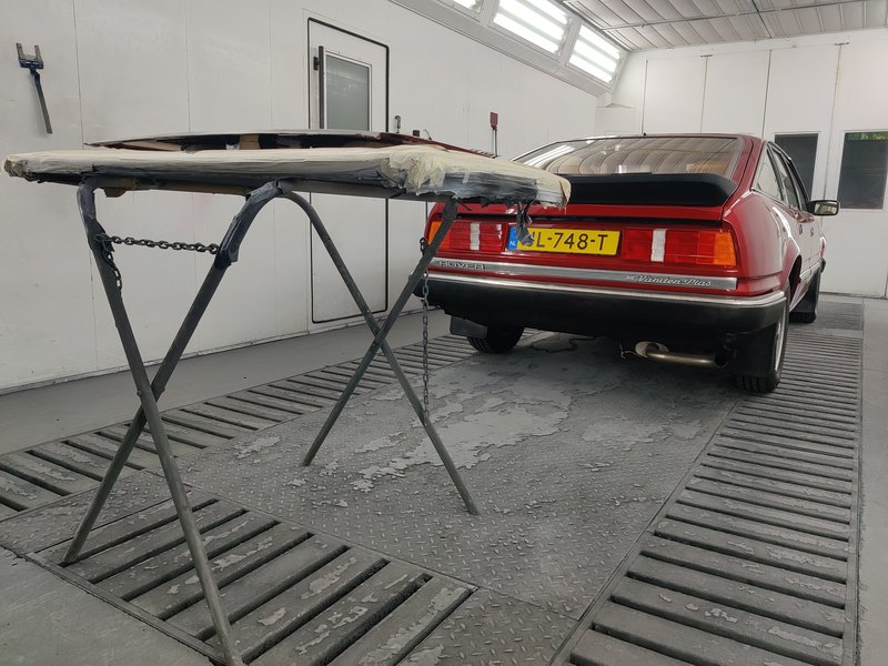

Strak gemaakt door mijn collega:
Rechter achter portier is ook strak gemaakt door mijn collega:

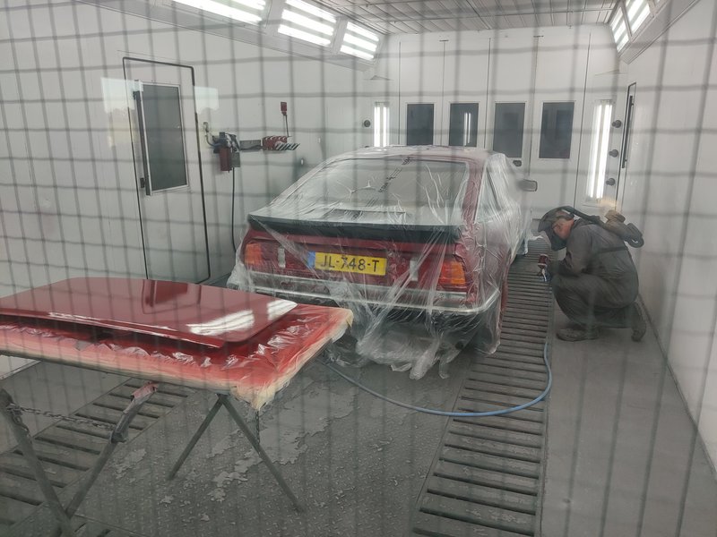

Toen de cabine in:
Na het drogen lekker naar huis en opbouwen:
Dak helemaal gewaxt en schroefjes gemerkt en het rubber vast geplakt:
Alles weer netjes in elkaar en gewaxt:

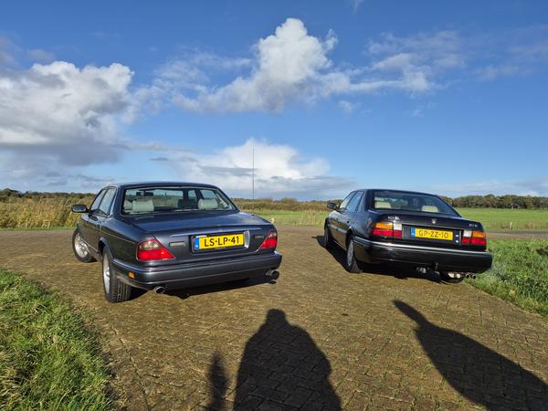

Mooie combi, de 800-serie met de XJ.
Past deze Bentley ook wel bij…
Bij deze Rover moest ik ook even aan je denken…
@ Uwbuurman: dankjewel man! Ik heb meegereden in deze XJ en ooit in een vergelijkbaar model gereden. Erg charmante auto's. En die zes in lijn is een regelrechte icoon natuurlijk. Ik vind de Jaguar XJ een mooi model (XJ40 is mijn favoriete XJ) maar hoef hem er niet bij te hebben. Ben geen Jaguar man.
@ Jay DoubleYou: dankjewel. Oh die Bentley is wel heel dik inderdaad. Echt een massieve indruk maakt zo'n wagen. Rijdend huis.

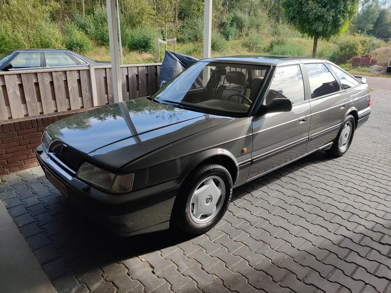

Sinds lange tijd weer het een en ander te melden. :)
Eind vorig jaar is de Rover 827 Si weer in de winterstalling gegaan bij een kennis verderop. Netjes schoongemaakt, afgetankt, bandjes op spanning en een middel in de tank.
Dit jaar gewoon weer rustig verder met hem verder opfrissen.

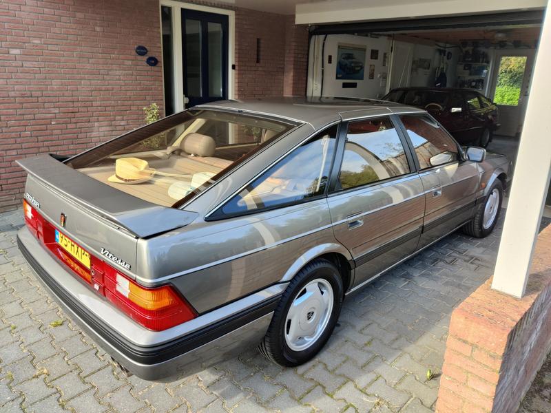

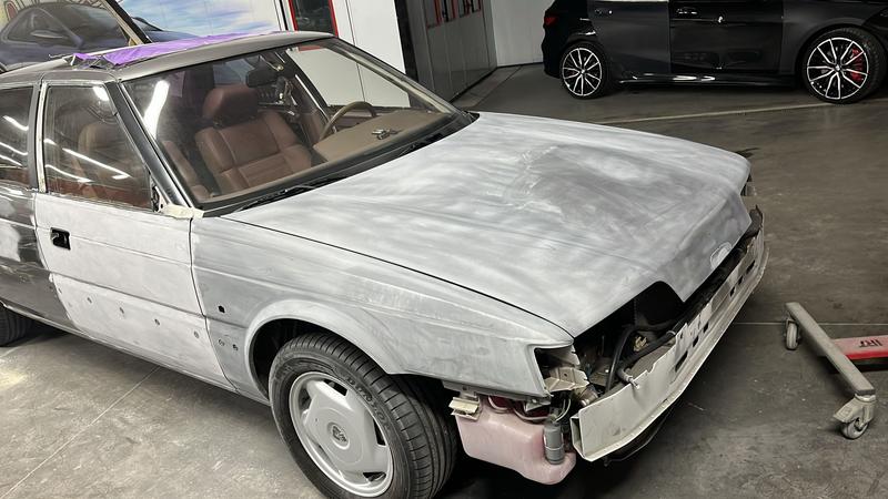

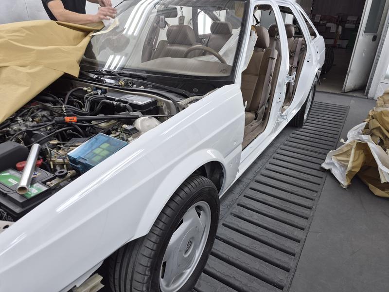

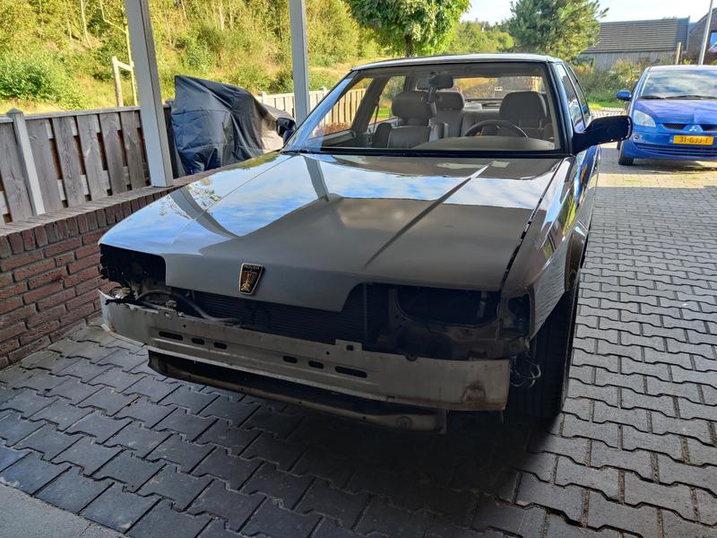

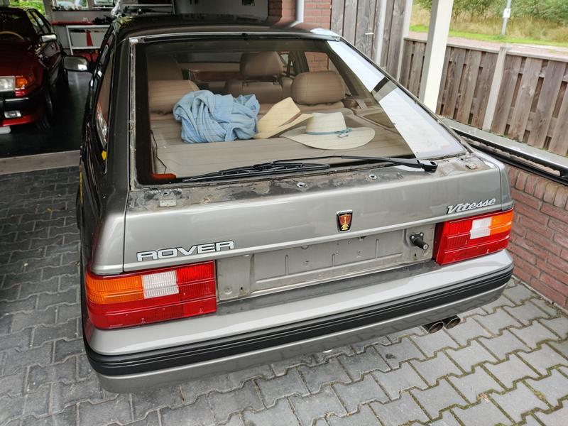

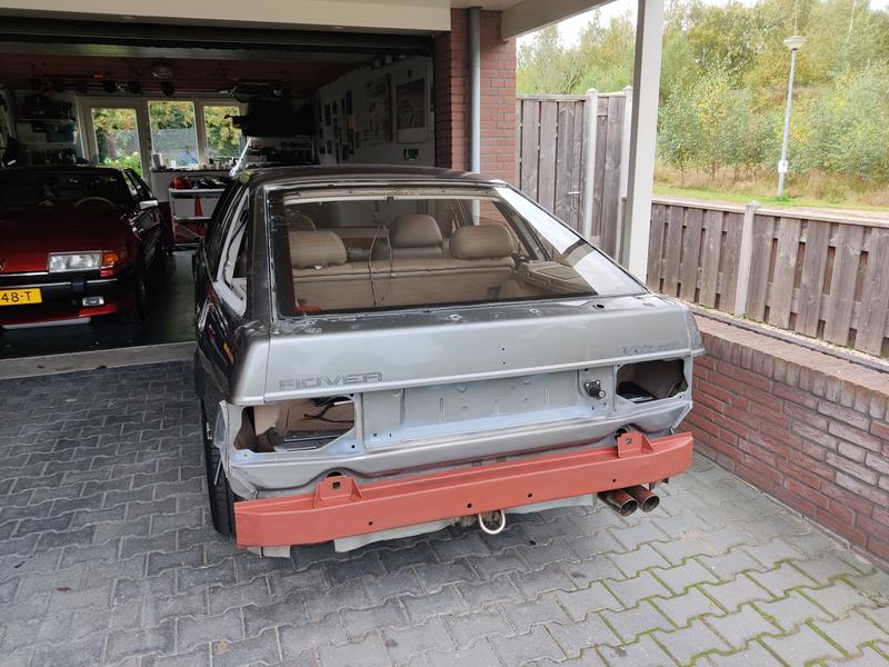

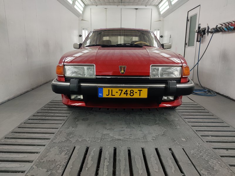

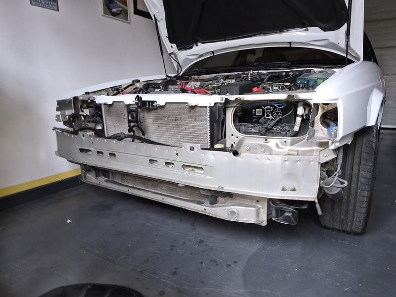

Waarom overspuiten? Dit omdat hij niet mooi in de lak stond. Zijkanten waren erg dof, Kleurverschil tussen voorschermen en portieren (zie hier: https://www.autoweek.nl/autotests/artikel/rover-827/ ), steenslagjes, voorbumper beschadigd, sponingen niet meegespoten, binnenkant portieren niet meegespoten etc. Dan heb je het dus over beide zijkanten, voorbumper en de sponningen waarom de portieren er dus uit moeten, de motorkap en de achterklep. Toen vroeg ik mij af. Hou ik hem wel deze kleur?? Vrij snel wist ik dat ik dat niet wilde. Begrijp me niet verkeerd. Ik heb hem altijd mooi gevonden maar wel altijd gedacht; ''ik had een andere kleur gekozen''. Zeker in combinatie met het bruine leer. Daarnaast vond ik het een kleur die alleen in de volle zon tot zijn recht kwam maar op een bewolkte dag erg saai was. En in combinatie met het leer vond ik het allemaal een beetje naar elkaar toe gaan. Het stak niet mooi af. Een andere kleur dus. Mooi, maar welke? Rood is geweldig mooi maar dat vind ik altijd toch mooier uitkomen met een auto met veel chroom zoals bijvoorbeeld een SD1 of oude Amerikaan. Daarnaast heb ik al een rode Rover. Ik wist het eigenlijk al. Ik ben gek op witte auto's uit de jaren 80! Denk aan iconen als een Lamborghini Countach, Ferrari Testarossa (ja Miami Vice idd ;) ), BMW 635, Ford Sierra XR4i etc. Het is zo 80'S! En dan in combinatie met die dikke spoiler achterop, de zwarte accenten rondom de auto en de doorlopende lichtbalk achter, de deep chin voorspoiler en sideskirts. Ik wist het zeker. WIT!
De laatste foto's in het grijs:

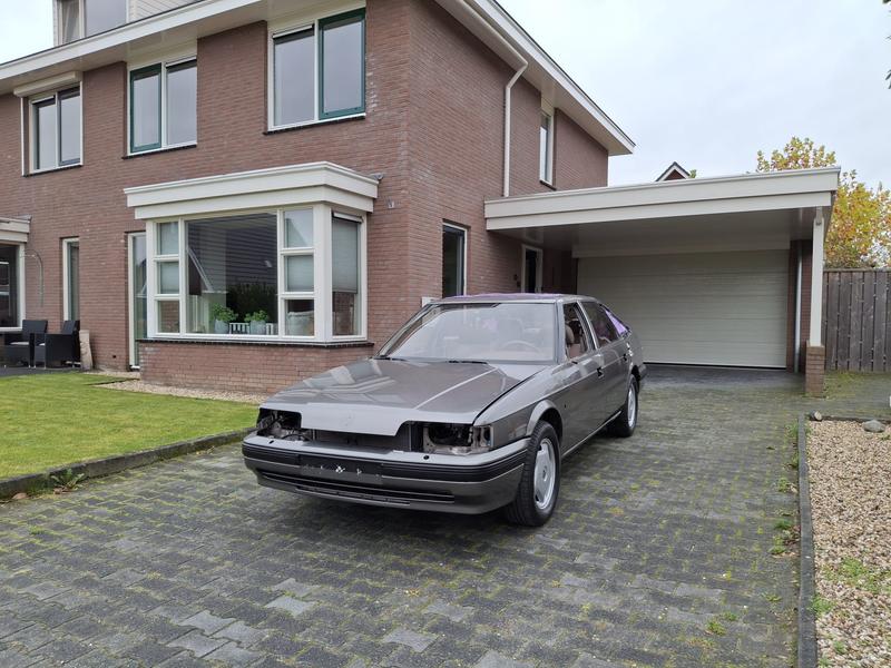

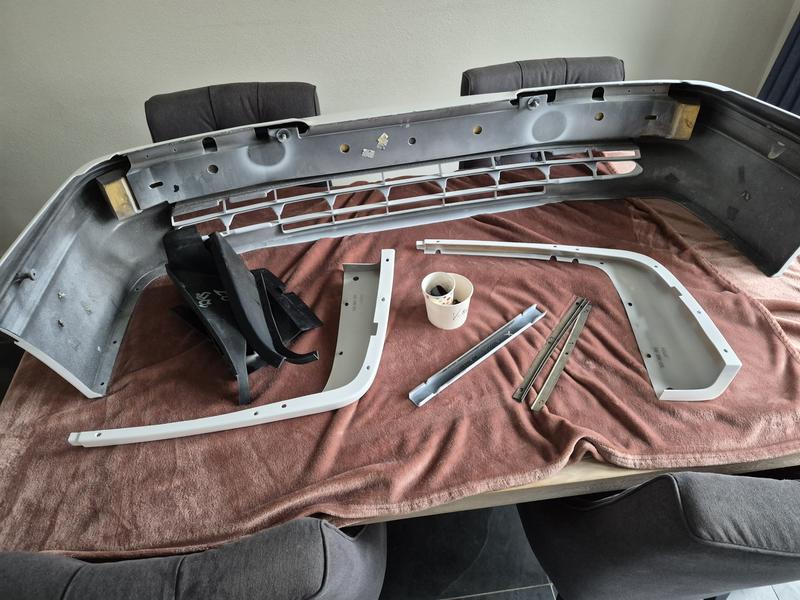

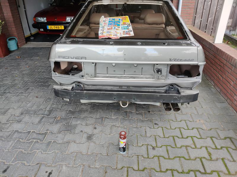

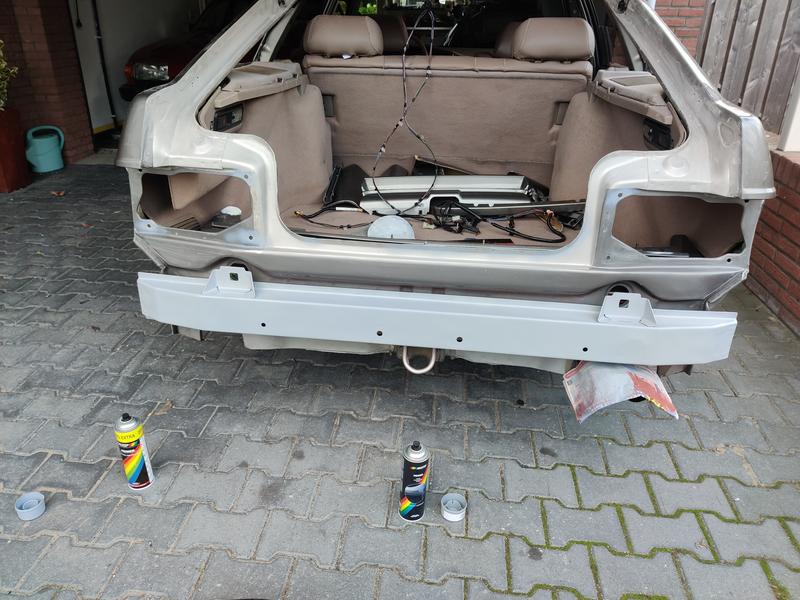

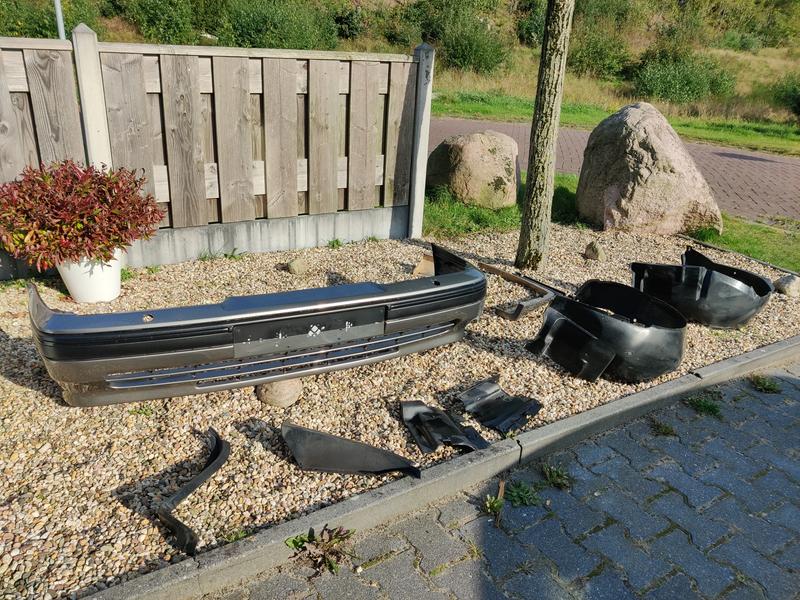

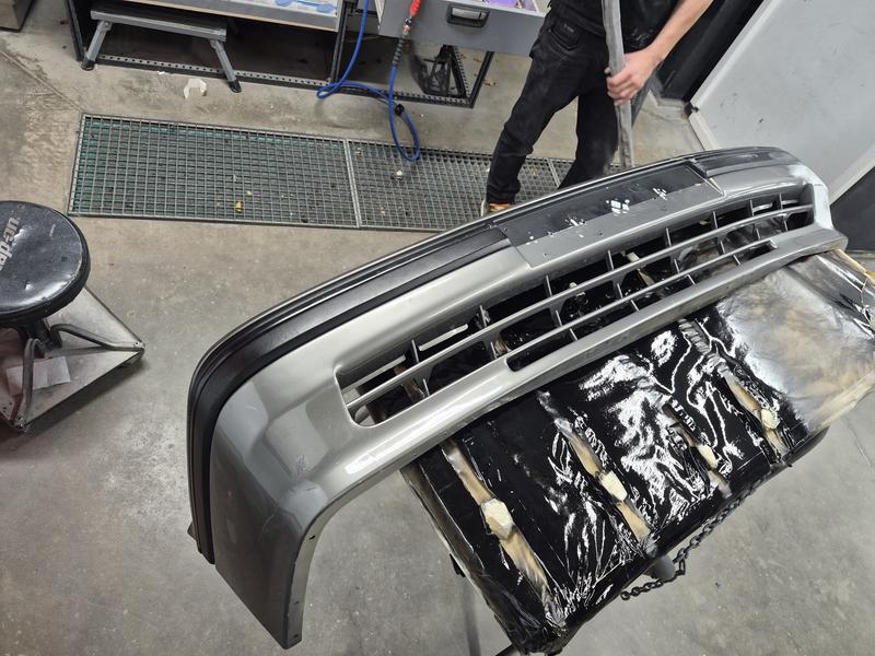

En demonteren maar!:
Met een visdraad (dank aan mijn schoonvader) de spoiler er redelijk netjes af kunnen krijgen. Zit deels vast met moeren maar in het verleden heeft men er ook ruitenkit aan toegevoegd:

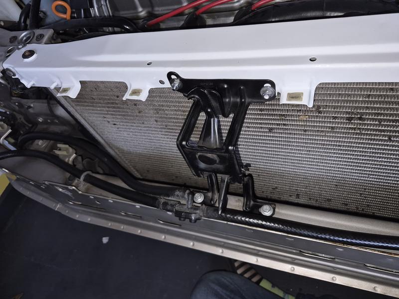

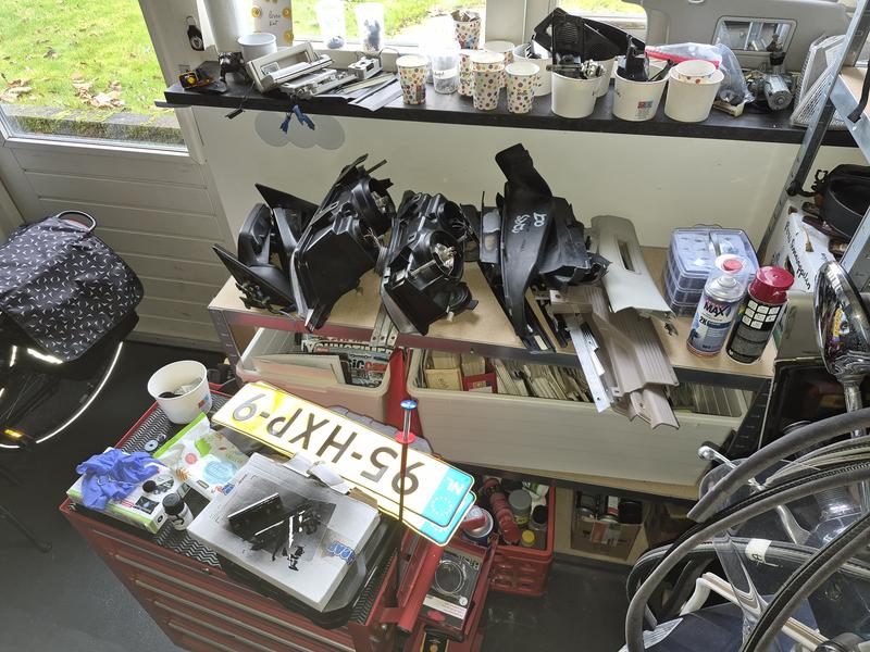

Gelijk maar de vliegroest van de bumperbalk afgehaald, bumpersteun recht gemaakt, en kleine roest aan de achterklep schoon gemaakt en behandeld. Dan is dat ook maar klaar.
Alle losse delen zijn gelijk schoongemaakt zodat de mensen op het oude werk dat niet hoeven te doen. Drogen in de voortuin: :)
Geeft een hoop spullen die in de garage liggen dan. :)

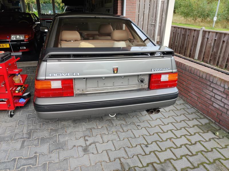

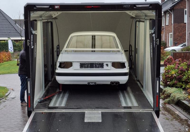

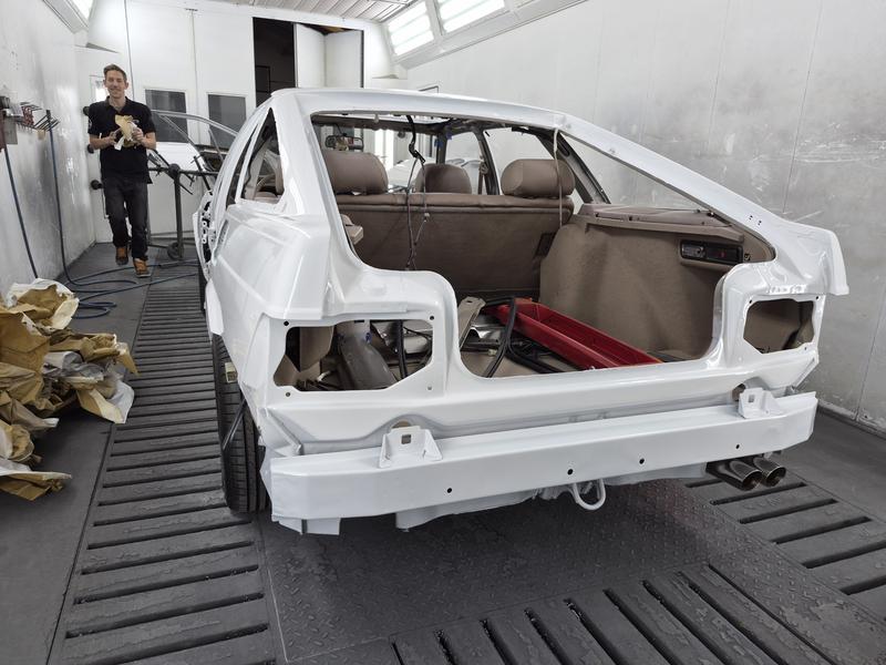

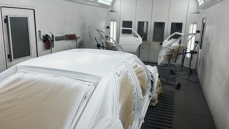

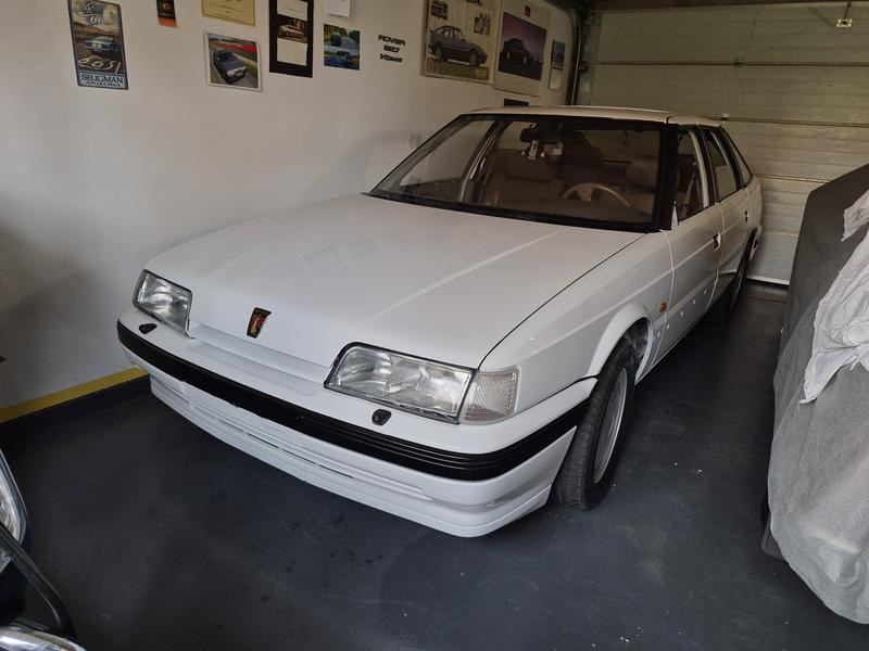

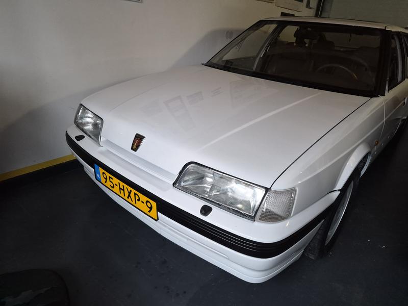

De Vitesse stond klaar om opgehaald te worden!

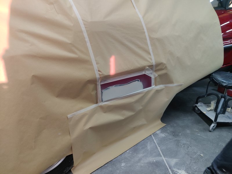

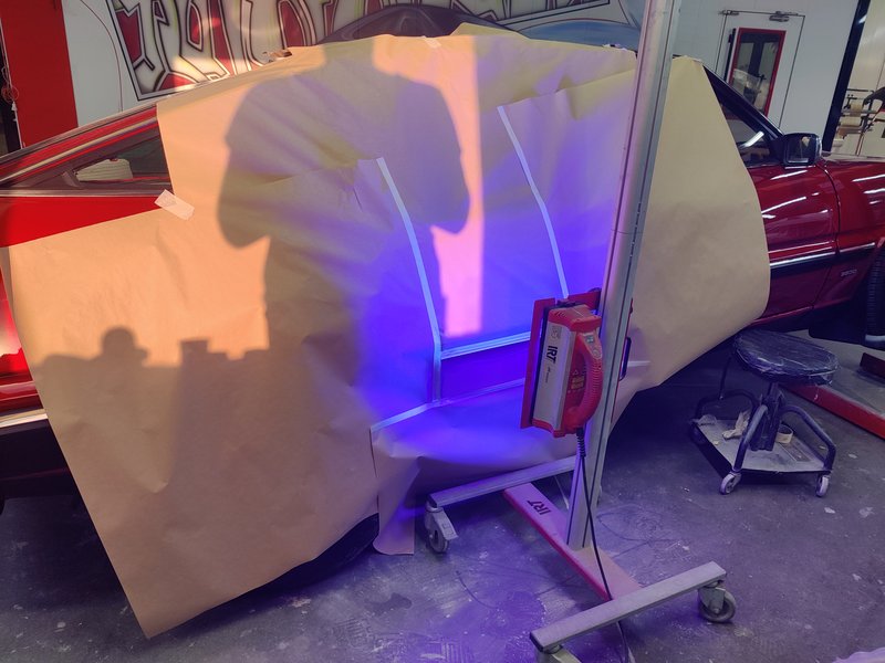

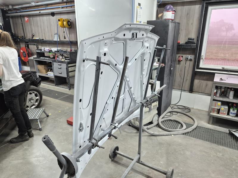

Ze gingen direct aan de slag:
Het verbaasde mijn oude collegas dat hij nog zo roestvrij en netjes is. Lakdikte gemeten op zoek naar narigheid maar niks. Top auto! :)

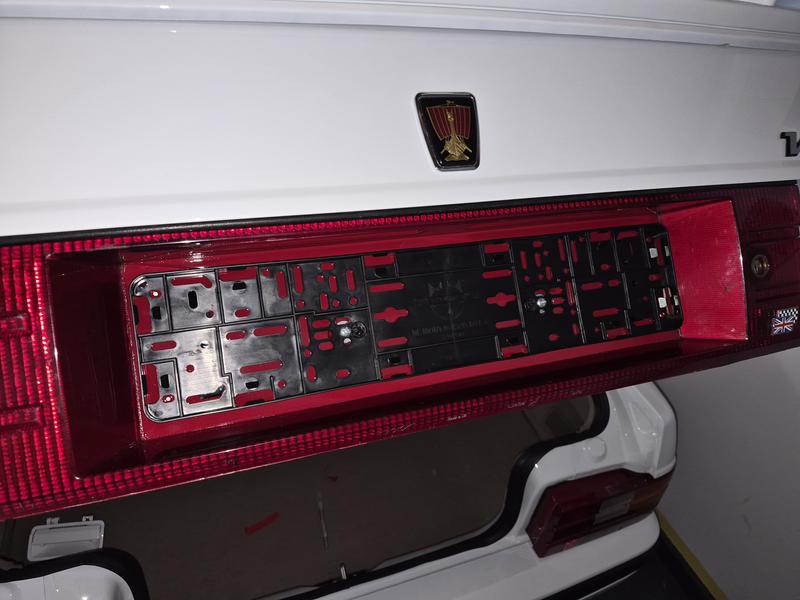

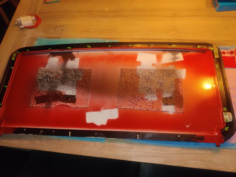

Thuis ging ik ondertussen verder met de details. De achterste kenteken plaat houder was deels dof en wit uitgeslagen. Dat moest beter!:

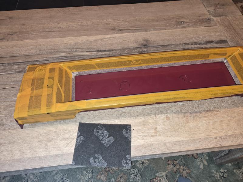

Beetje schuren:
Beetje kleur en blanke lak later:

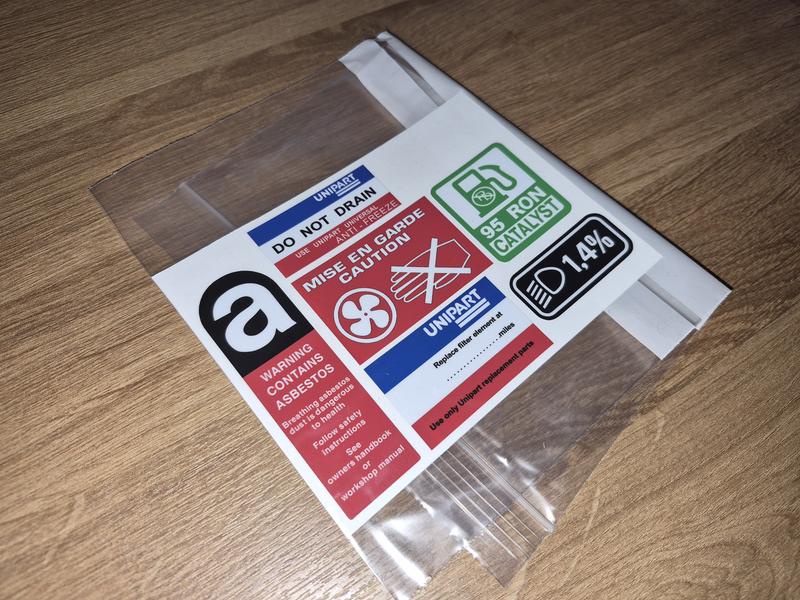

Stickers besteld:
Emblemen vast klaar:

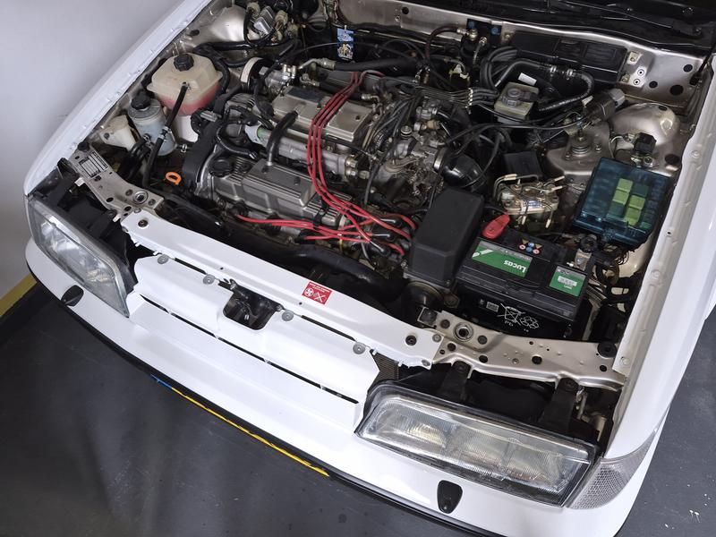

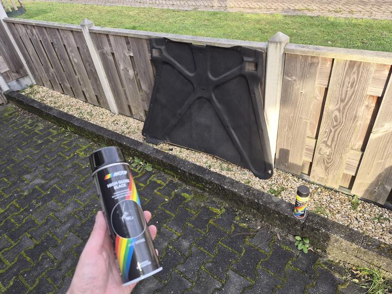

Motorkap isolatie schoongemaakt en zwart gespoten:
De auto zelf schoot lekker op:
En in de blanke lak!!!!
Wat ze ook nog hebben gedaan zonder dat ik het vroeg is alle zwarte accenten op de portieren en bumpers opnieuw zwart gespoten. Staat weer zo mooi fris!! :)

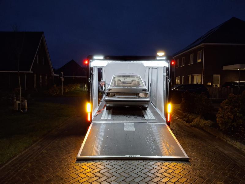

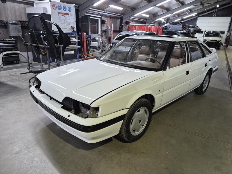

En weer thuis!

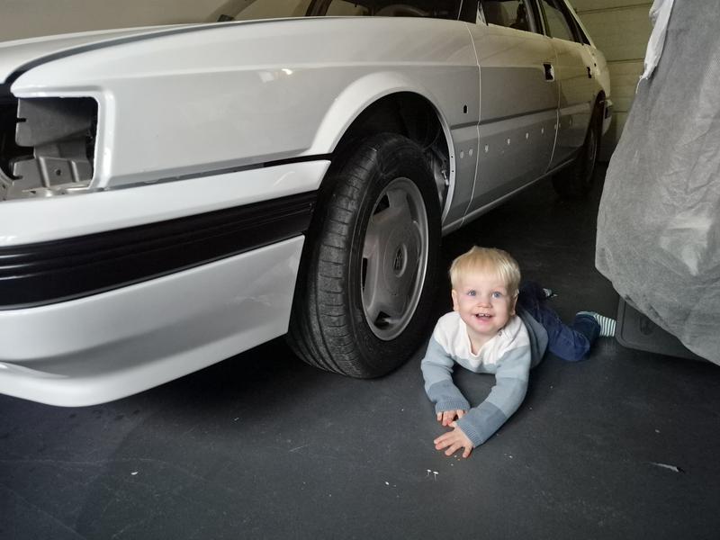

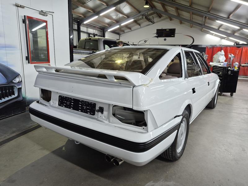

Toen kon het monteren weer beginnen maar gelukkig heb ik hulp van onze Gijs!

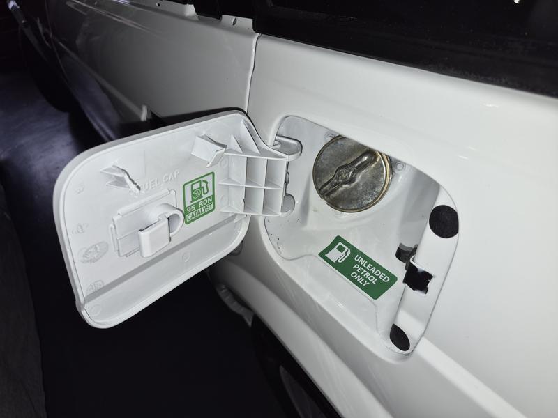

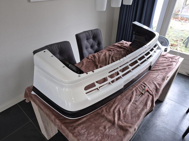

Voorbumper weer voorzien van het spoilerpakket. Gelijk nieuwe schroeven gebruikt:
Achter de bumper ook alles zo netjes mogelijk gemaakt:

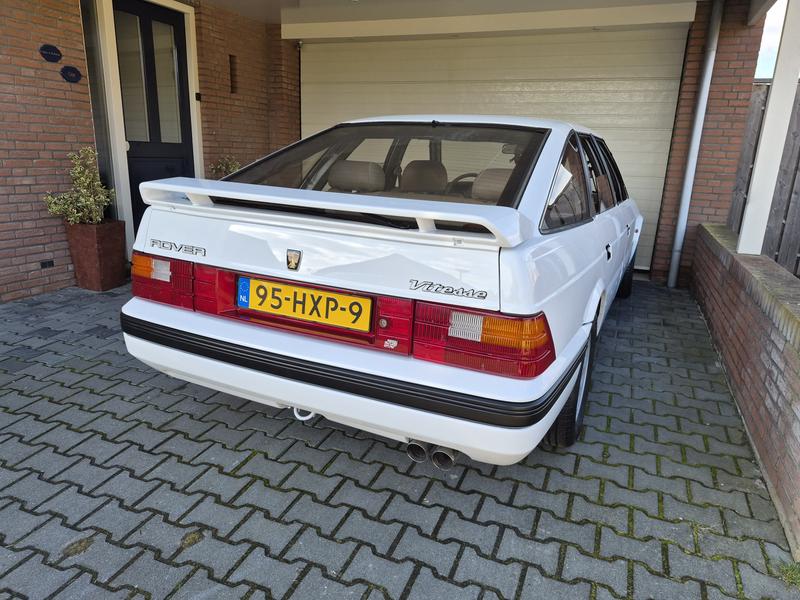

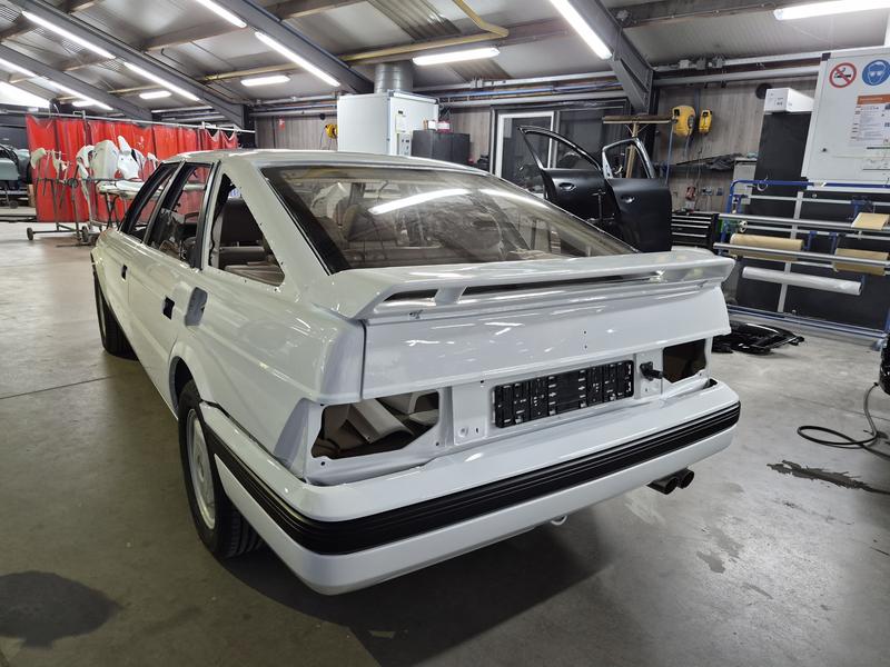

Lijkt wel een nieuwe Rover 827 Vitesse die bij een dealer staat te wachten. :)

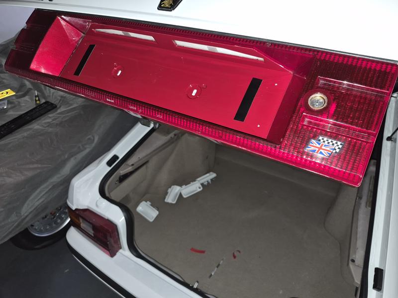

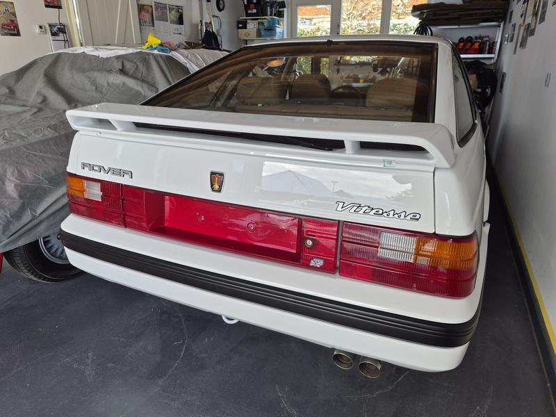

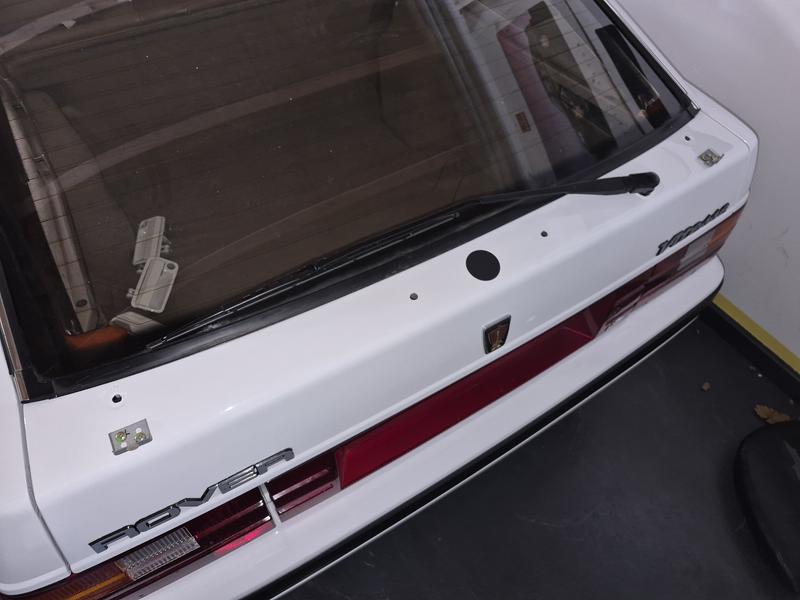

Achterklep klaar en netjes voor de achter spoiler:
Achterspoiler er op met nieuwe ringen en moeren en montagekit:
Voorbereiding voor de kenteken platen:
Beetje details aangebracht al:
Motorruimte wordt nog een keer gespoten:

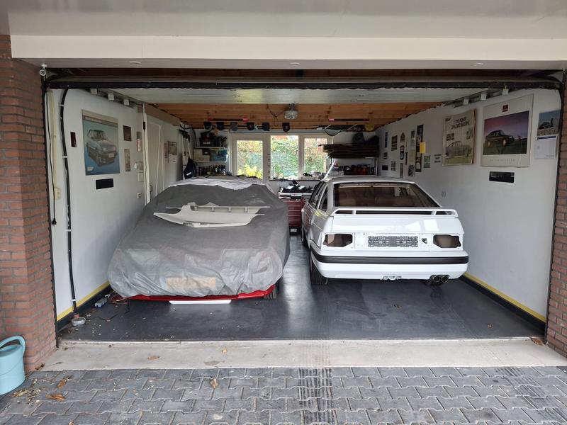

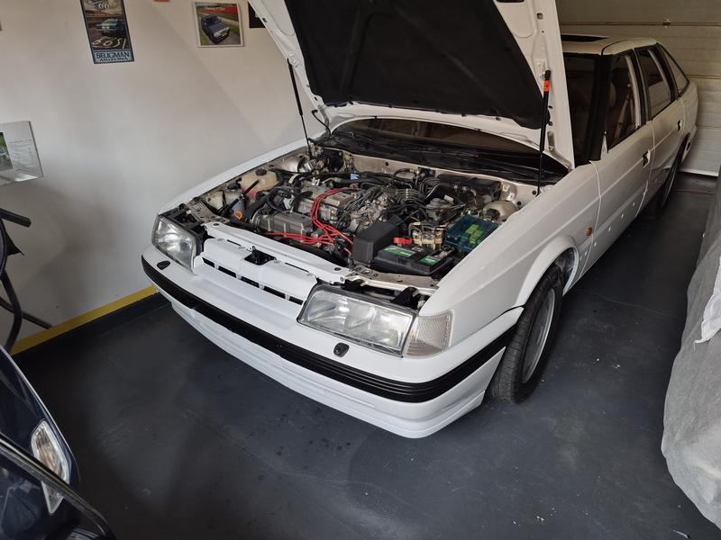

Hemel en deel van het interieur zit er weer in:

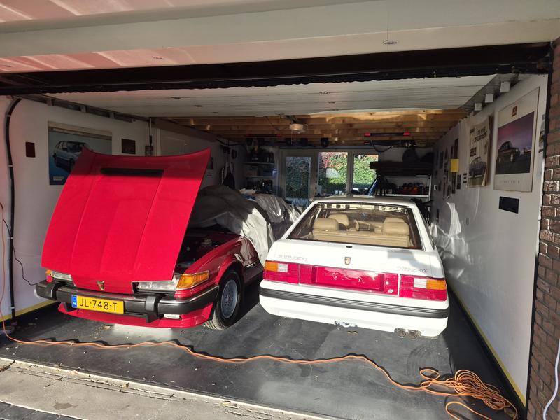

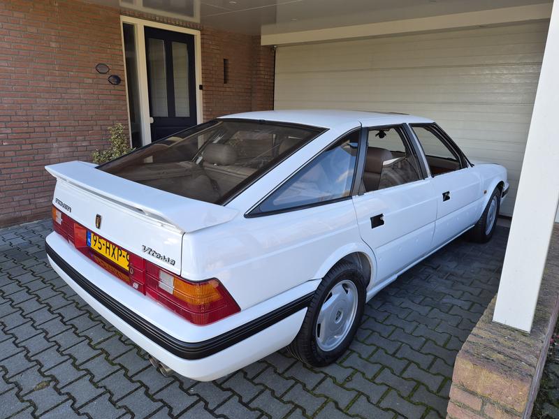

Ik ben nog niet klaar met de montage maar het schiet al wel lekker op. Als het beter weer is ga ik verder met de portieren!
Ik ben als een kind zo blij!
Jajajajaja, no half measures!! Eens over de kleur, dit staat zoveel frisser! En van harte met je nieuwe job, verstandige keuze als je lichaam begint tegen te spartelen.
