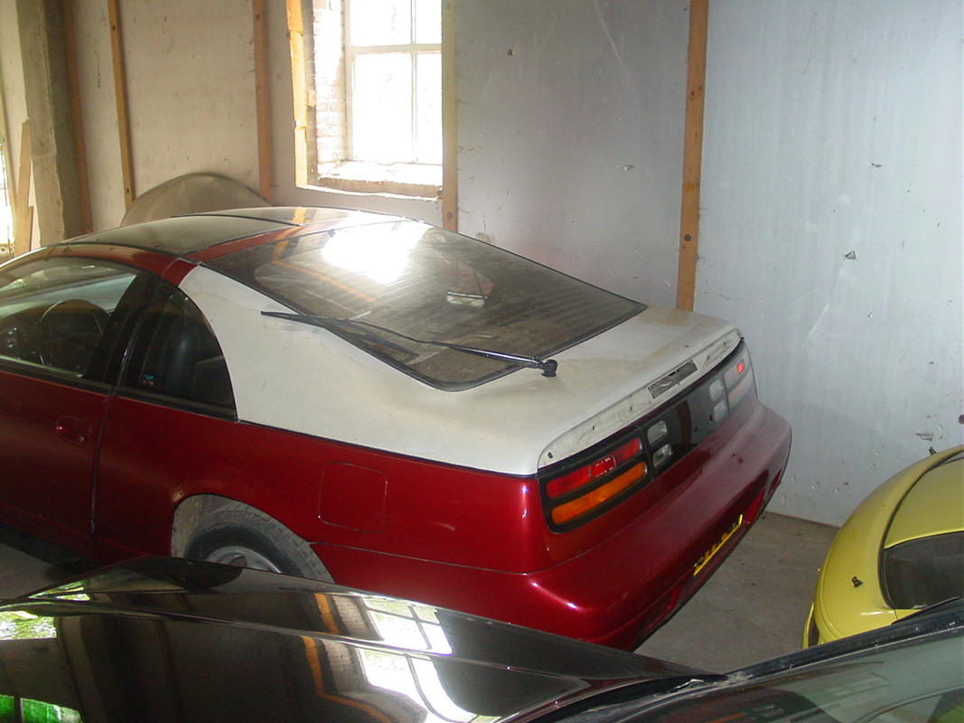

Heb overigens de achterklep van mijn bordeaux rode Nissan vervangen, de auto waar ik uiteindelijk als dagelijkse auto mee wil rijden.
Hoewel ik er liever eentje heb met airbag en sport / touring knopje voor de vering, dus wie weet wat er nog komt in de toekomst. :cool:
Van deze achterklep....
Naar deze... (de ruitenwisser moet ik nog goed zetten)
Waar uiteindelijk een plexiglas deel in komt met derde remicht, en de achterlichten worden doorgetrokken in de achterklep wat ik persoonlijk mooier vind...
Tevens ga ik er ook nog een amerikaanse achterbumper op zetten, kan er een kleiner nummerbord op en heeft geen mistlampen erin, wel weer zijverlichting.

Heb de achterklep omgewisseld, omdat ik bij de nieuwe plexiglas en een derde remlicht kan monteren, dat kon niet bij degene die er eerst op zat.
Uiteindelijk wordt de hele auto overgespoten, dus de kleur van de achterklep maakt nu niet uit. :)
De Nissan bestaat op dit moment niet, hij is uit het systeem van de RDW aangezien ik hem bij een autosloop gekocht heb.
Als ik een andere achterbumper erop zet met een kleine opening voor het nummerbord en de auto opnieuw aangemeld wordt bij de RDW, zodat er weer mee gereden kan worden, dan ondergaat hij eerst een uitgebreide APK keuring en dan wordt het oude kenteken weer actief gesteld.
Deze past dan niet meer qua formaat in de bumper en krijg ik een klein amerikaans formaat kenteken. (heb dit al uitgezocht met de RDW)
Geen idee waarom ik altijd de kentekens weg poets, standaard gewoonte geworden. :)
