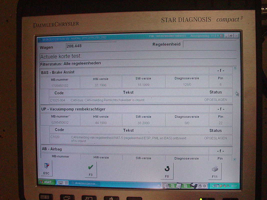

Vanavond achterste stabilisatorstangetje vervangen en de rammel is eruit!
Had het idee dat er ook nog één voorin zat, maar tot nu toe nog niet gehoord.
De sensor van de remschakelaar werkte niet goed en heb ik ter plekke vervangen, dus hoop dat het remprobleem er nu definitief uit is.
Tot nu toe ook nog niet gehad meer sinds het uitlezen.

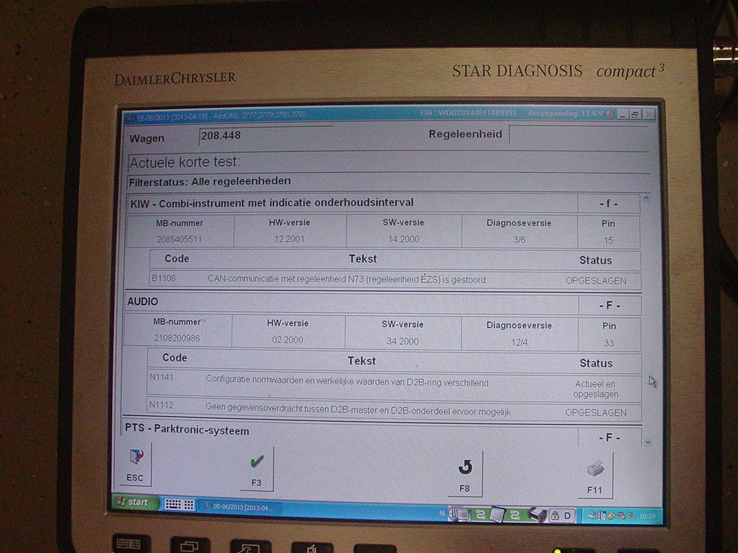

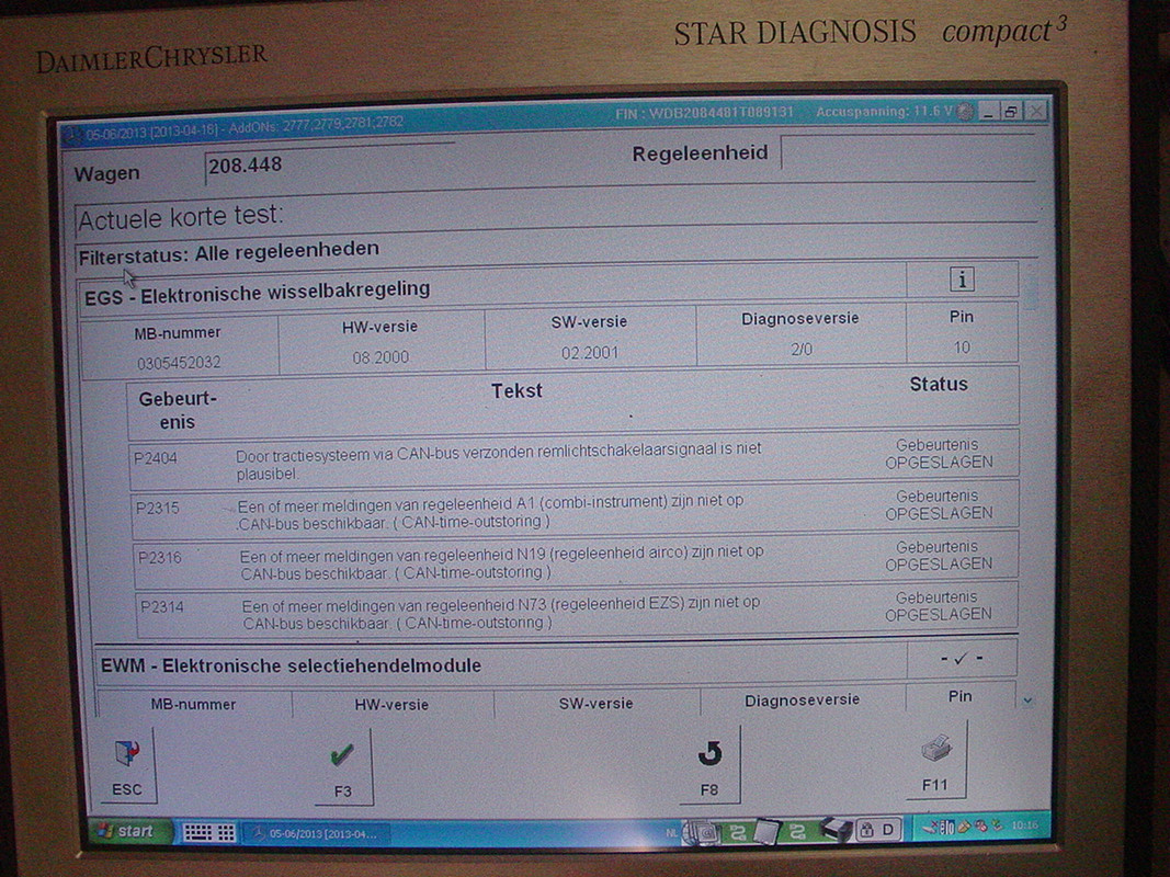

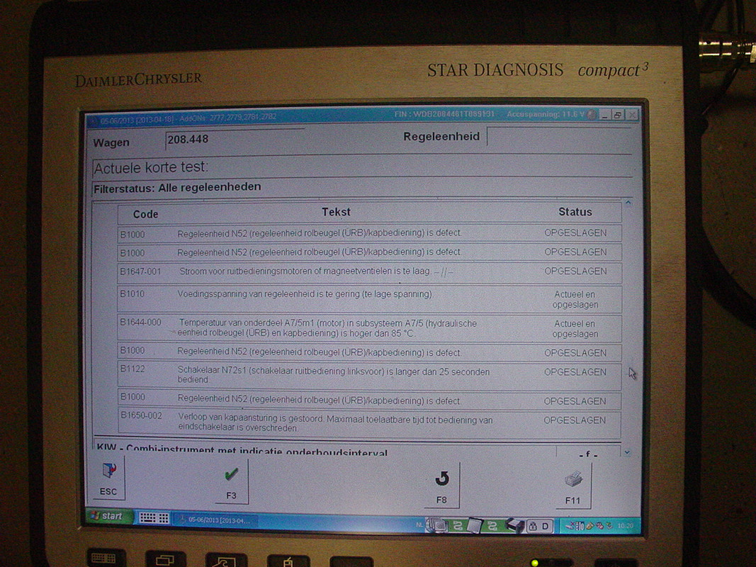

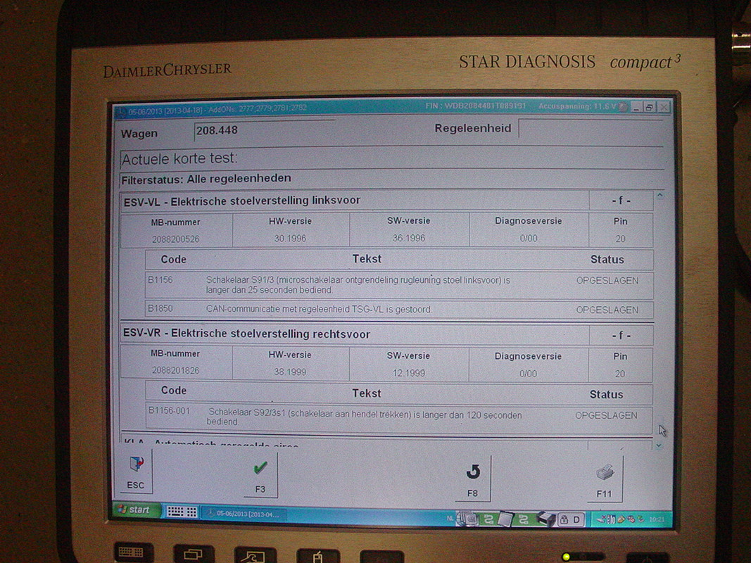

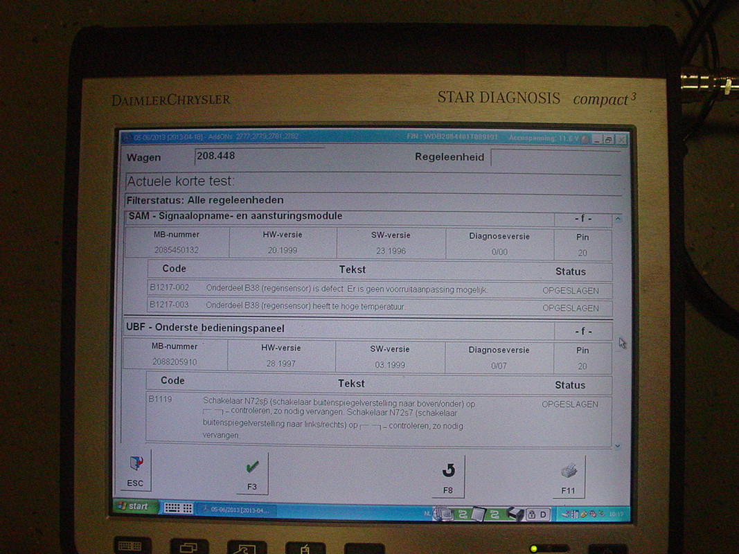

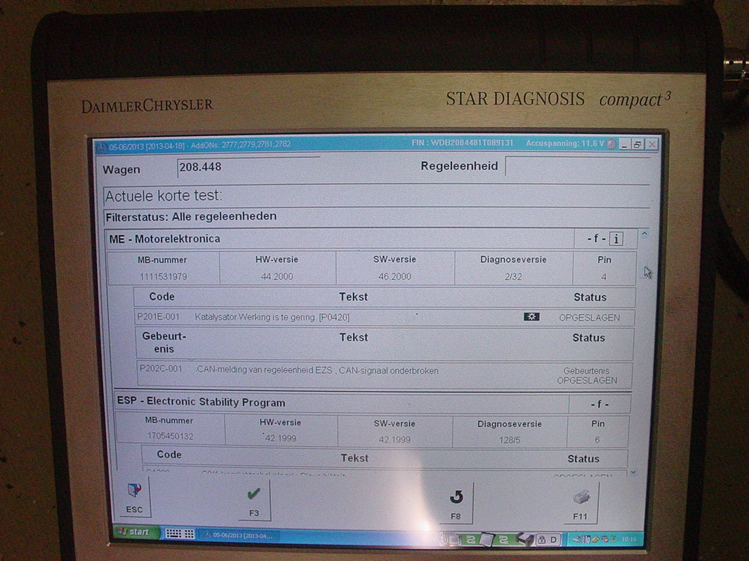

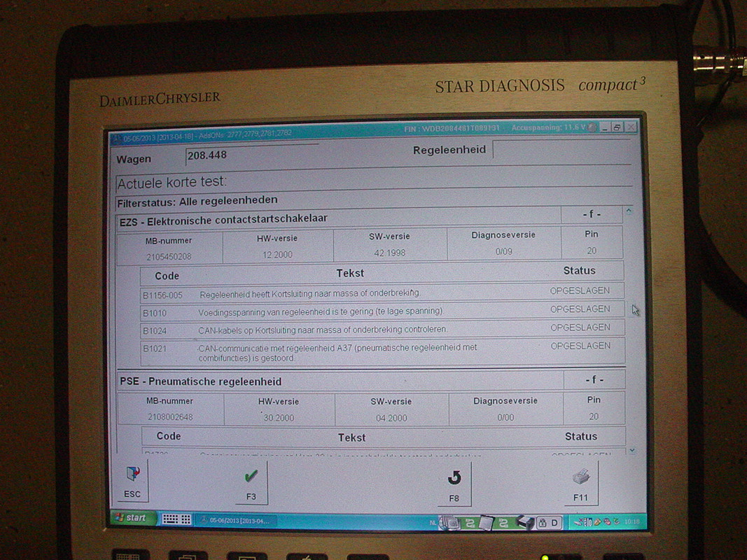

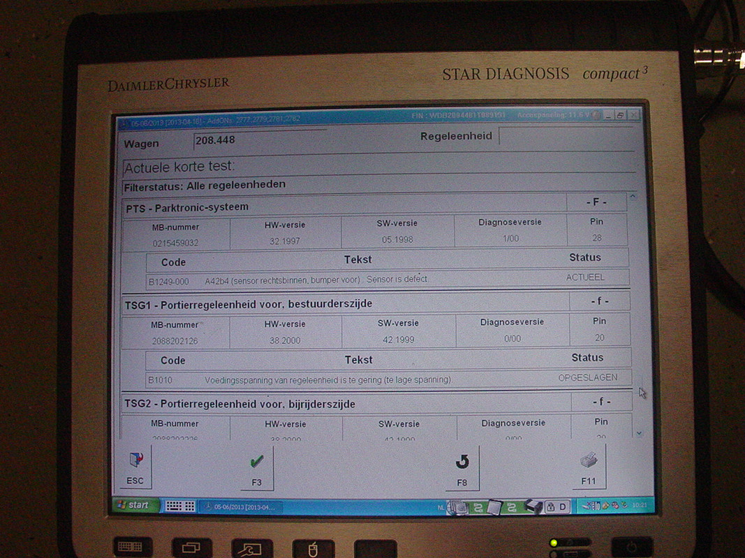

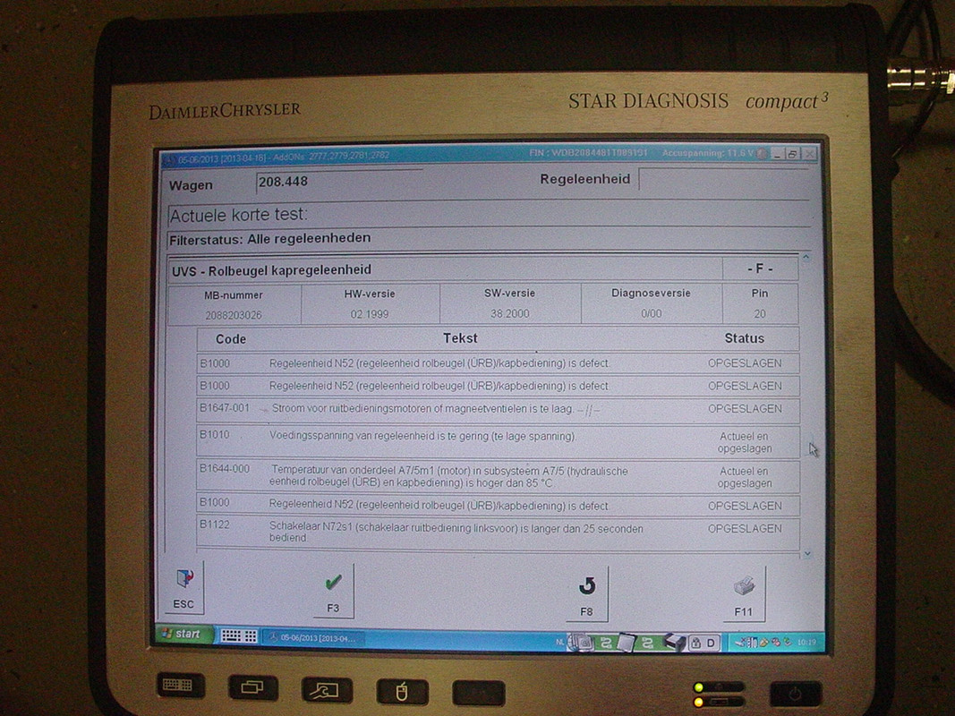

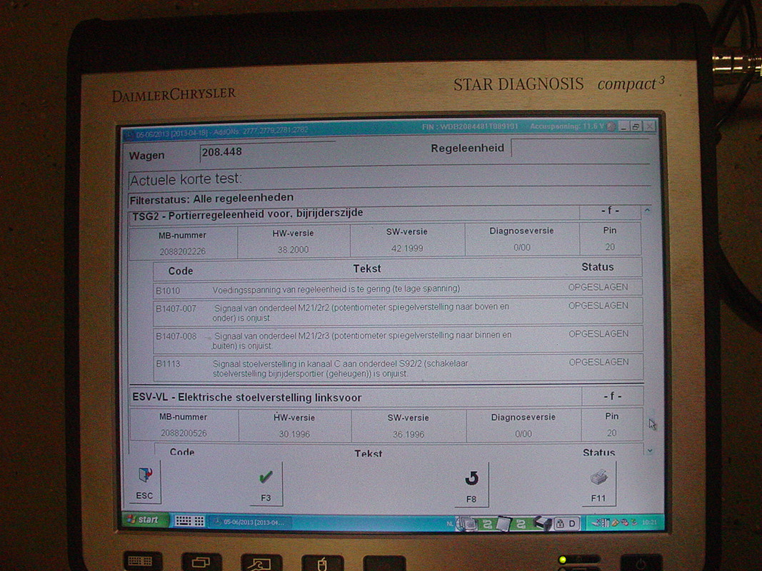

Was een enorme lijst met foutmeldingen, stuk of 20.
- regensensor defect
- één parkeersensor defect
- motorstoring (was gewist na het uitlezen en is er sinds vanavond weer in gesprongen, lampje brand weer...maar de motor loopt perfect)
- zijspiegelverstelling bijrijderskant werkt niet goed
- schakelaar stoelbediening in de deur werkt niet goed
- etc.

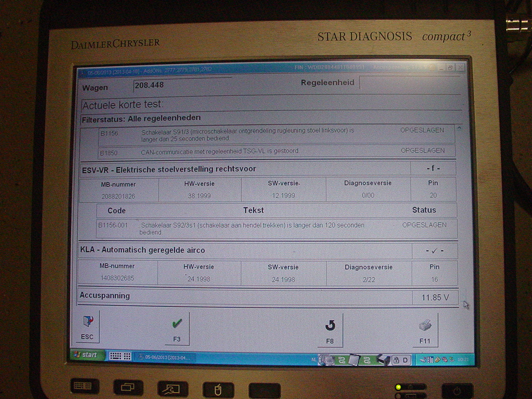

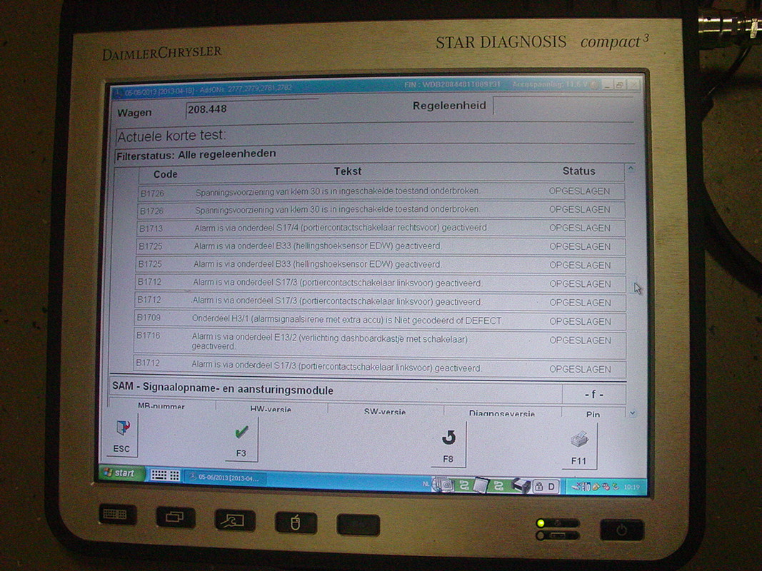

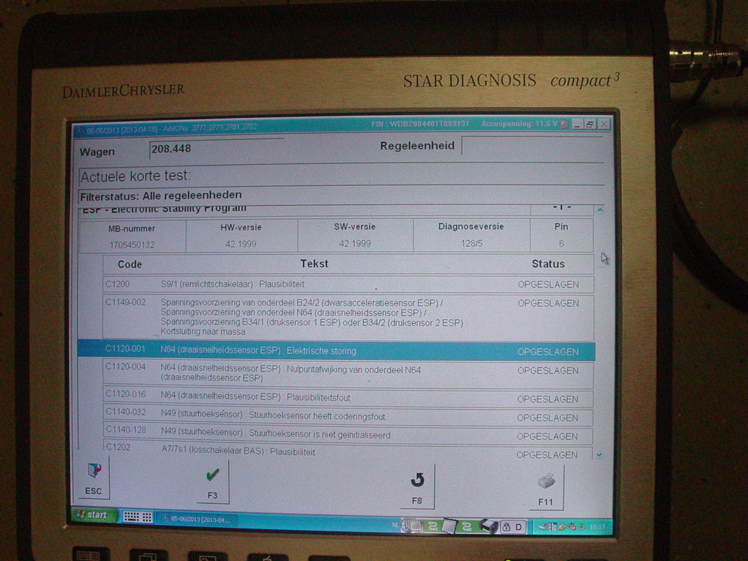

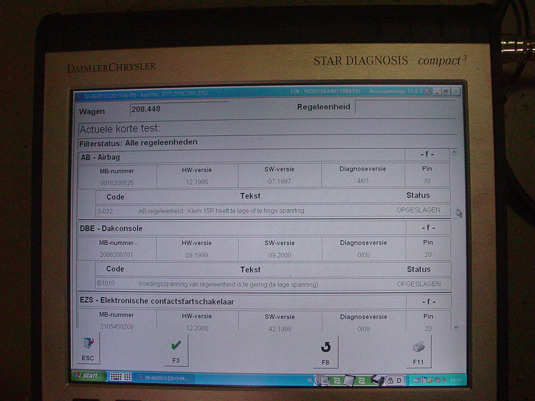

Alle overige storingen waren... (ik upload even grote foto's anders is het niet te lezen misschien)
Een lange lijst zoals je kunt zien.
Alles is gewist na het uitlezen, daarna nog een keer uitgelezen en toen paste de foutmeldingen tenminste weer op één pagina scherm. :)
Ga de punten één voor één aanpakken, zodat uiteindelijk straks alles opgelost is.
Veel storingen worden veroorzaakt doordat de spanning eraf is geweest, niet zo heel erg schokkend.
Ook je remlicht schakelaar is aan vervanging toe hoogstwaarschijnlijk, is een standaard kwaal van alle benzen van deze bouwjaren.
Katalysator storing zie ik ook, hoop voor je dat die gaat meevallen, wellicht door wat langere ritten te maken.

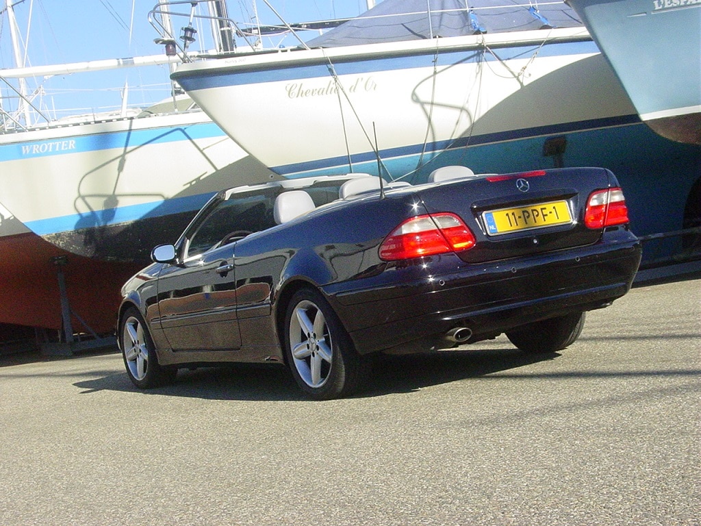

Zit alleen te twijfelen wat ik nu ga doen, of ik met de CLK cabrio blijf rijden of de Mercedes Combi ga gebruiken voor de winter, dan rijdt die ook weer een keer.
Heb met de CLK kunnen doen wat ik wou, hem uit laten lezen om achter het probleem te komen met de cabriokap.
Moeilijk, open rijden blijft geweldig....ook in de winter met het windscherm erin.

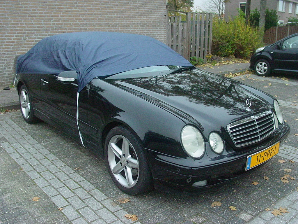

Heb toch maar besloten om met de Combi te gaan rijden in de winter, dan spaar ik de cabriokap voor het slechte weer.

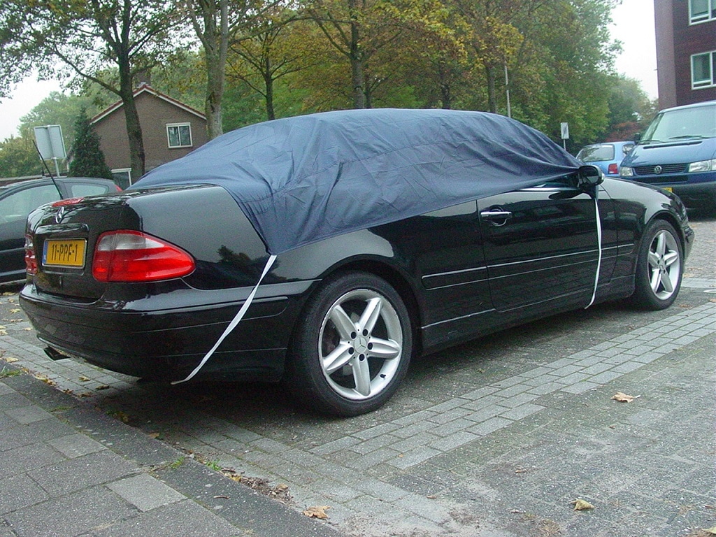

Heb er nu wel een afdekhoes overheen maar is ook weer zo'n gedoe.

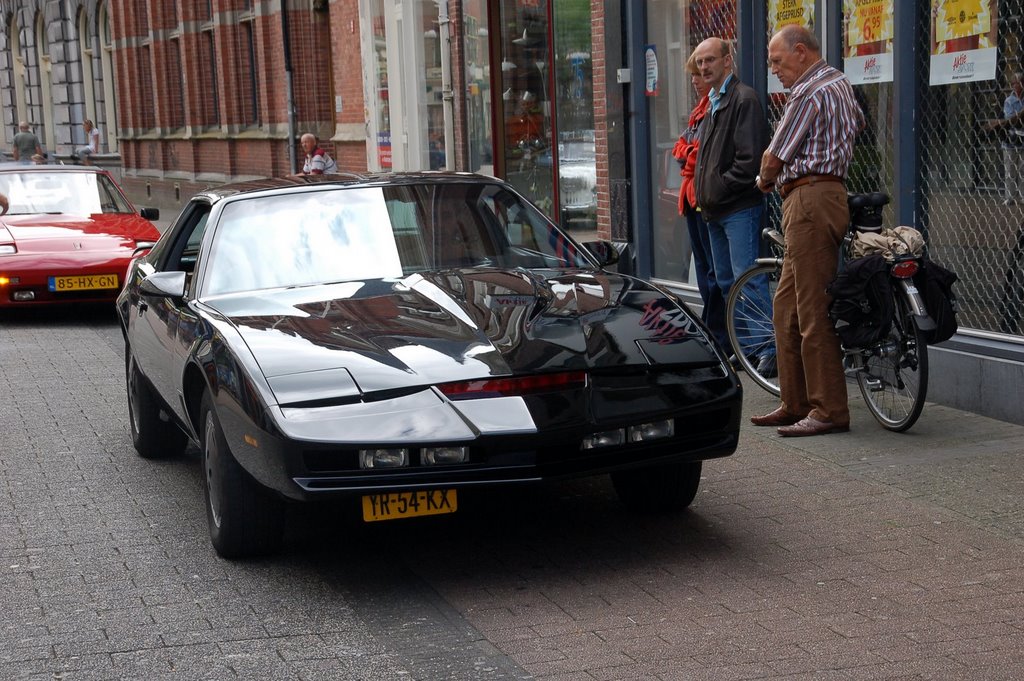

Ik ga ook weer bezig mijn Pontiac in orde te maken om hem aankomende zomer weer terug op de weg te krijgen.
Hij staat al sinds 2013 stil, voornamelijk vanwege motorische problemen.
De kap zo afdekken zou ik absoluut niet doen, zo kan er schimmelvorming ontstaan omdat het vocht niet goed weg kan.
Goed schoonmaken en impregneren met een goed product heeft echt de voorkeur.
https://carclean.com/nl/product/Gyeon/Q2_Fabric_Coat_120ml_102919
https://www.youtube.com/watch?v=RoijRtDRi0U
Bedankt voor het advies!
Dan ga ik hem straks in de stalling alleen gebruiken als stofhoes voor de cabriokap.
Ik heb de hoes er op zich niet heel strak op zitten, dus de wind blaas er wel onderdoor....tenzij er geen wind is. :)

DIE PONTIAC!!!! :eek: GAAF!!!! :D

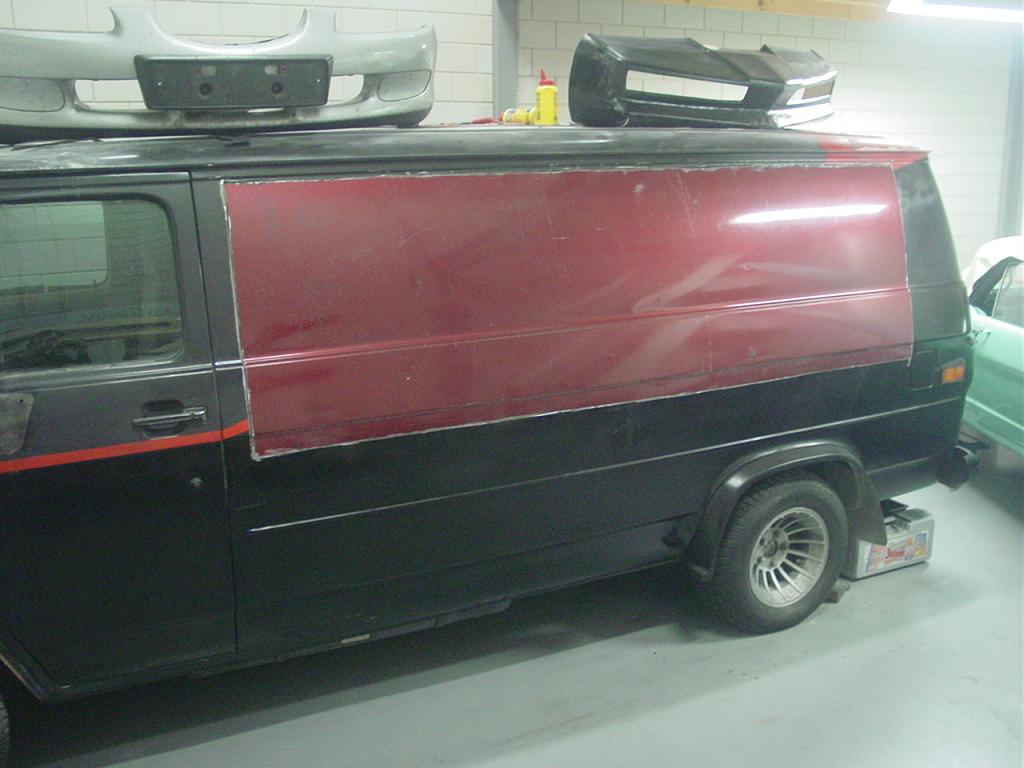

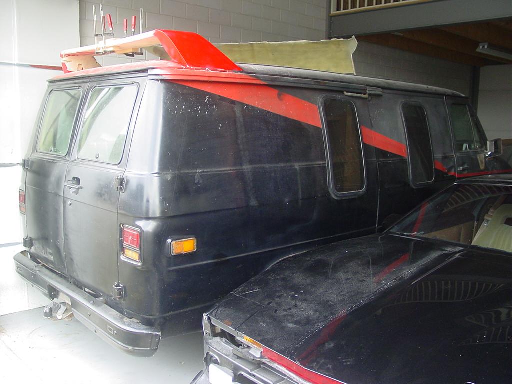

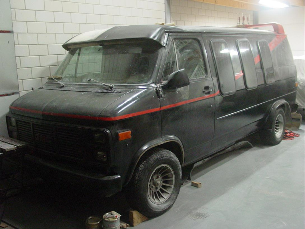

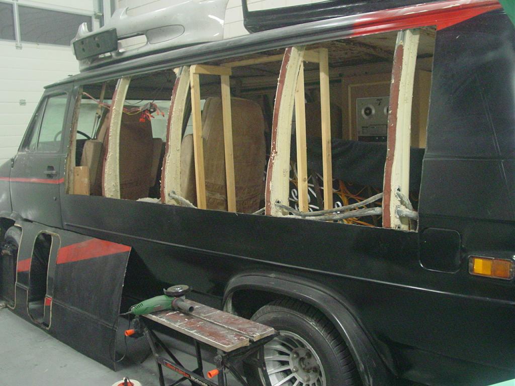

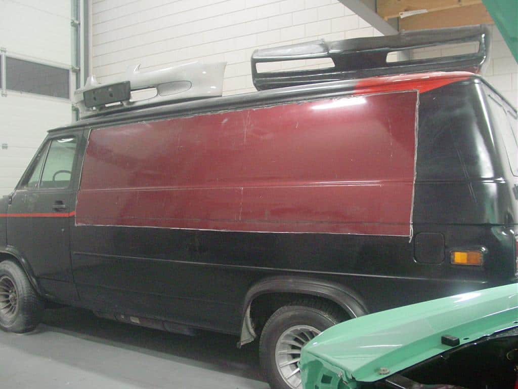

Jammer van die ramen in de GMC Vandura, die zitten niet in de originele bus.
Thanks Omniradius & Pjötr!
De vorige eigenaar heeft nog net voordat ik de bus kocht even de zijramen erin geprutst. :(
Hij had nog plannen om er een camper van te maken.
Nu moet ik alles weer dicht laten maken.
Had al twee dichte zijkanten uit een andere bus geslepen, deze moeten er nog ingelast worden.

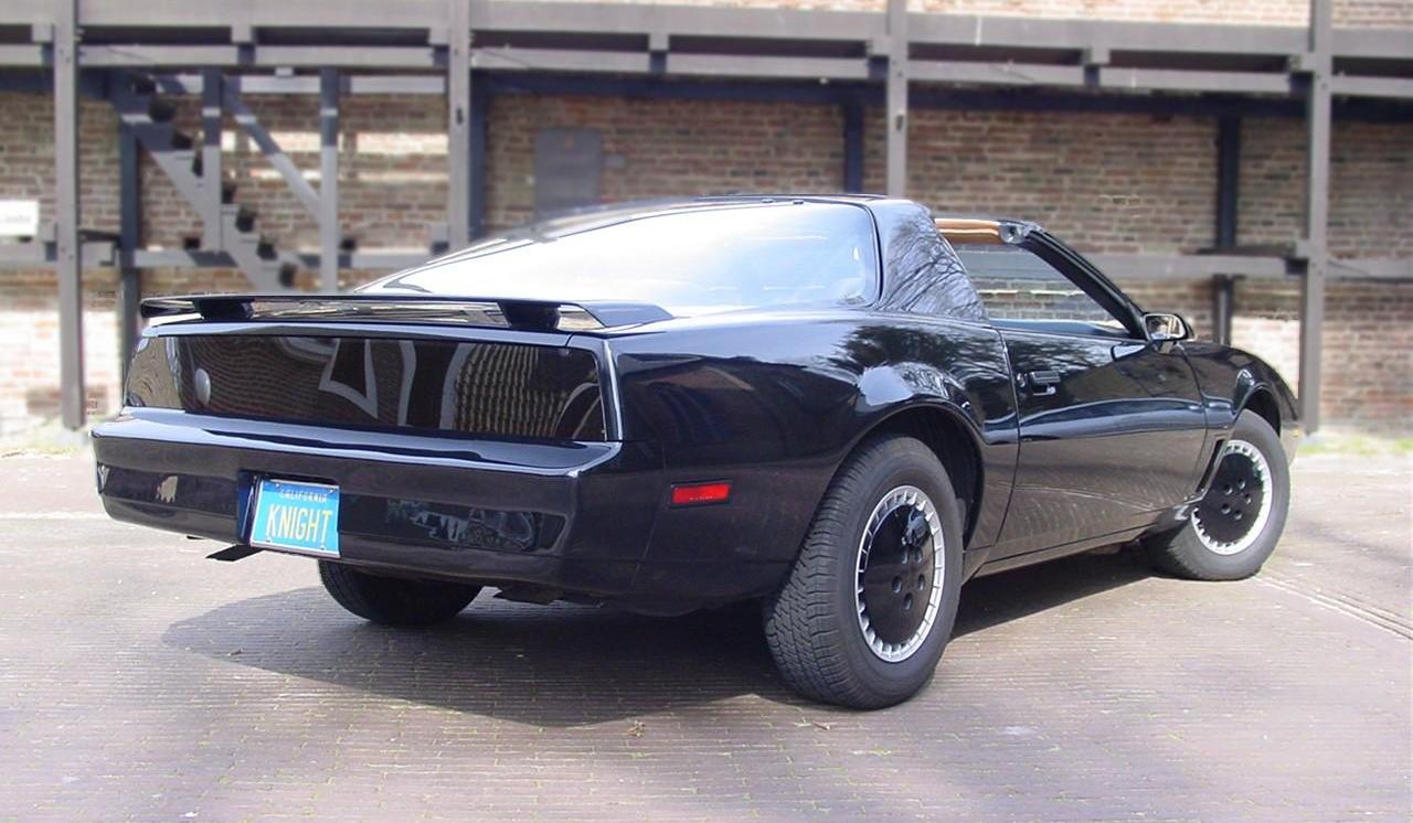

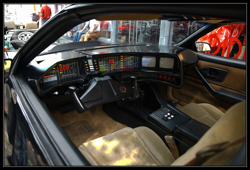

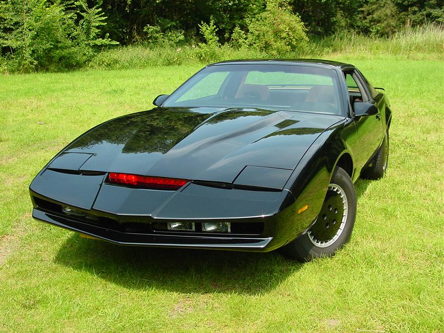

Ja, die zijn van mijn eigen KITT....nog in de goede tijd dat hij nog reed.
De foto die je geupload hebt is van een klant van mij.
Mooi wagenpark, jeugdsentiment :)
Is KITT nog goed te rijden met die aanpassingen aan het stuur en zo?
Het is even wennen aangezien je niet meer kunt overpakken in een bocht, maar dat heb je zo onder de knie.
Even een kommetje maken en je zoeft het stuur zo rond, hij draait heel licht en als je los laat vanzelf weer terug.
Je moet ook met je benen wijd zitten anders komt het stuur tegen je benen aan.
Als hij weer rijdt kom maar een keer langs, mag je op een parkeerterrein wel even wat bochtjes maken. :)

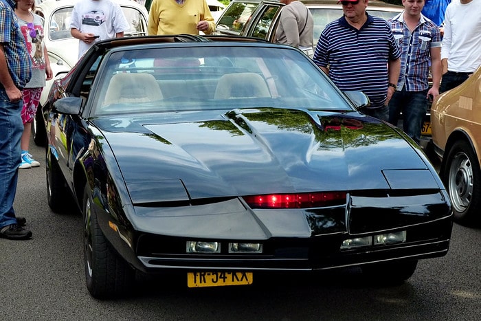

De KITT replica op de Autorai was weer een andere klant van mij.

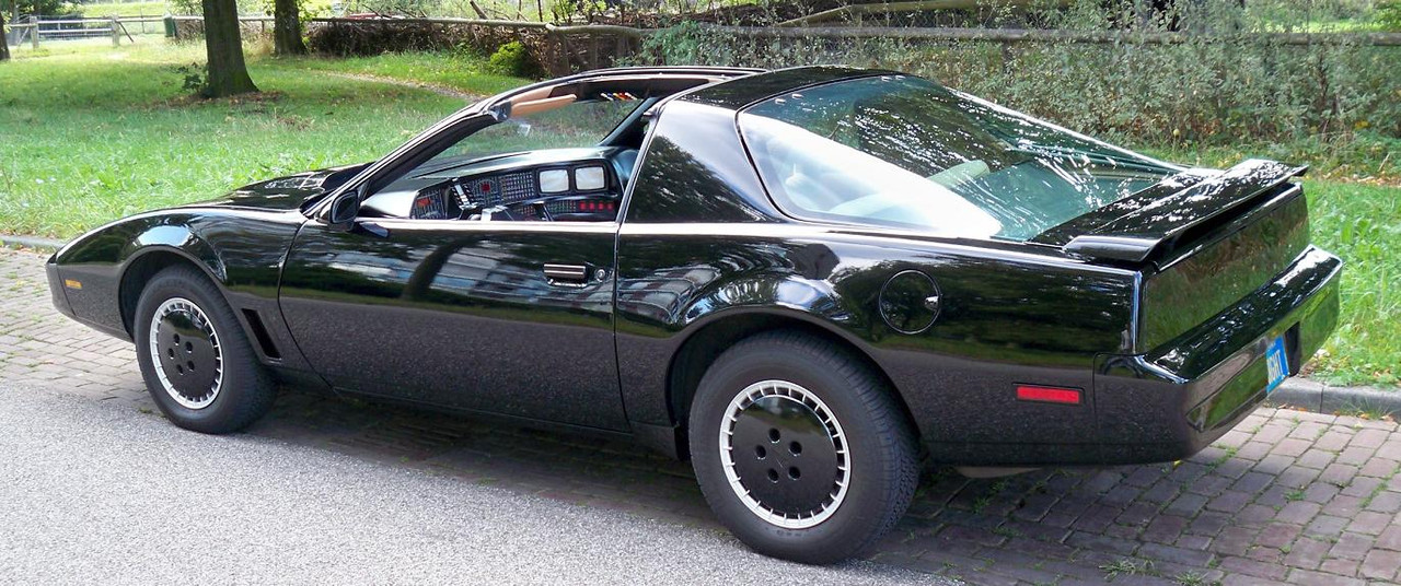

Dit is al jaren geleden maar blijft leuk. (is mijn KITT die ervoor gebruikt is)

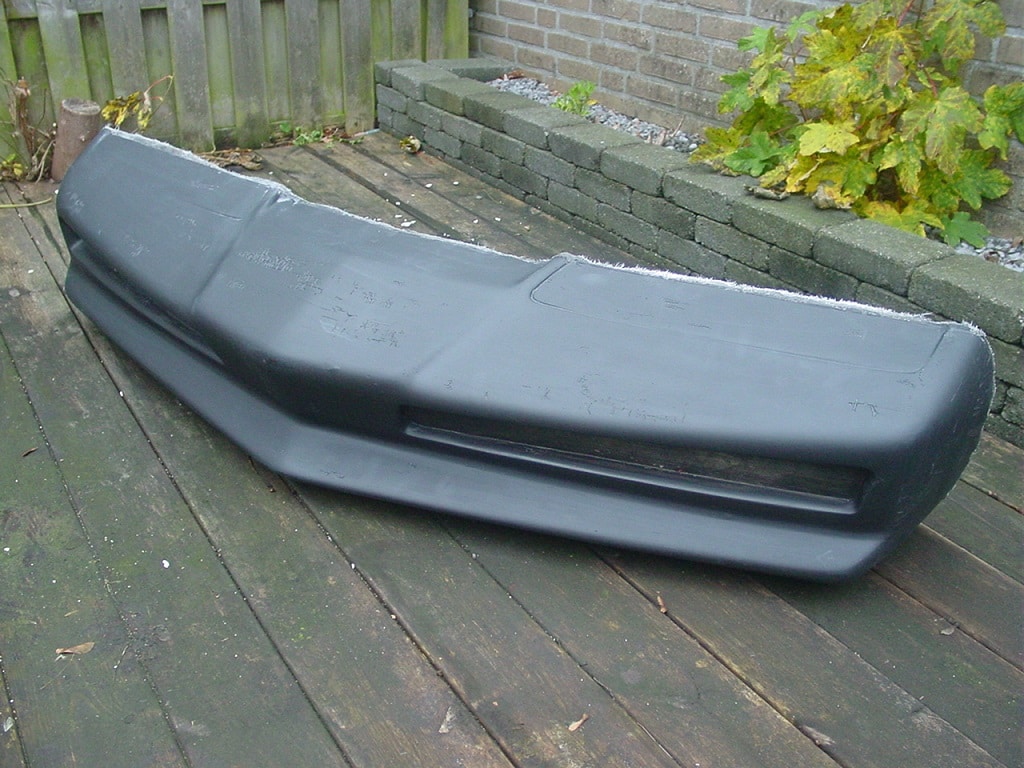

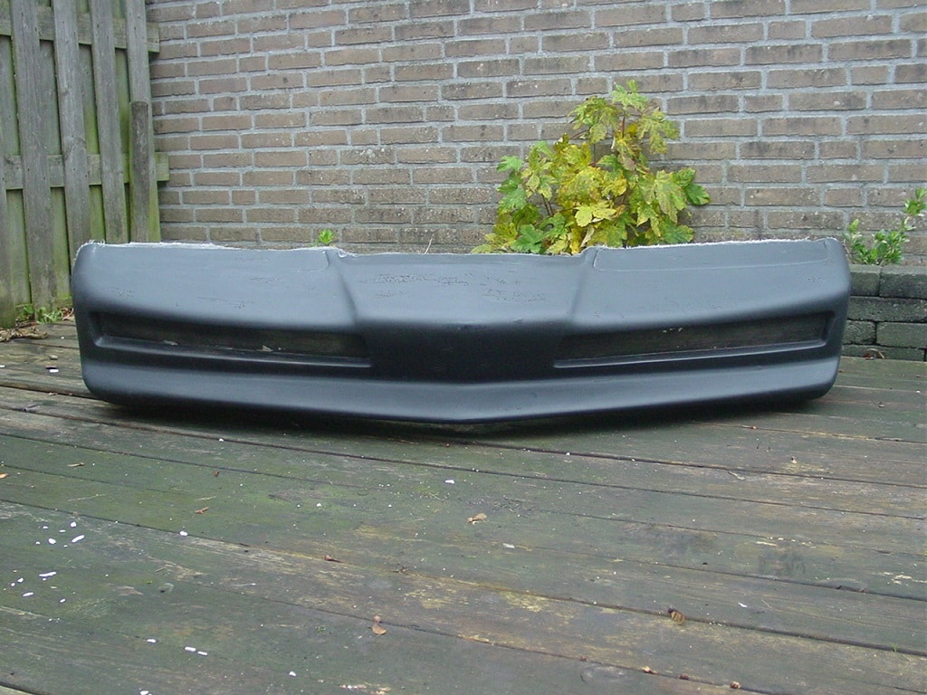

Moet nog een nieuwe voorbumper kopen, want de originele die ik heb heeft nog te veel werk nodig, ben nog bezig met het originele dashboard van de serie te krijgen.
Dit gaat wel lukken, maar er hangt ook een prijskaartje aan + het moet uit de US komen dus zit dan ook vast aan dure verzendkosten.
Maar dat moet wel gaan lukken voor de zomer.
Dan zelf afwerken en spuiten, totdat ik mijn KITT geheel overnieuw laat spuiten en ik alles voor het interieur ook compleet heb.
Er zit zoveel detailwerk in met alle knopjes, etc. moet allemaal kloppen met het origineel en identiek zijn.

Je had toch meebetaald aan die (extreem dure) mal van de originele KITT voorbumper? Wanneer krijg je die binnen dan?
Klopt, de bumper heb ik al binnen gekregen in de zomer, maar moet veel aan gebeuren om hem goed te maken.
