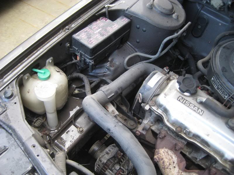

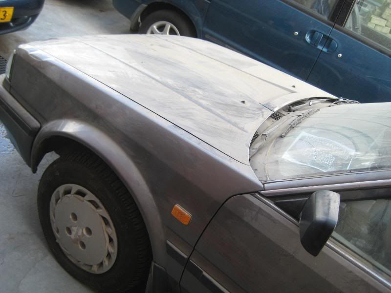

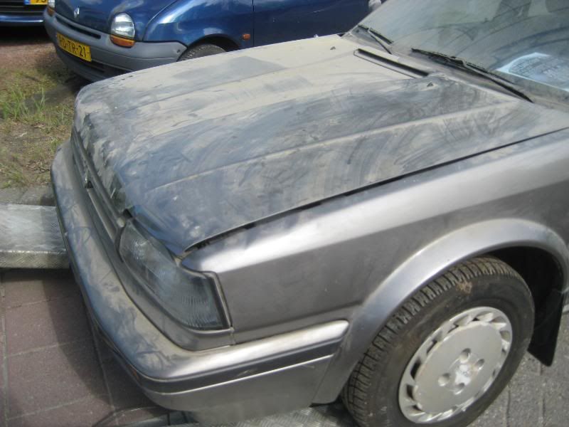

En hierbij de foto's van het eerste klusdagje aan de bluebird!

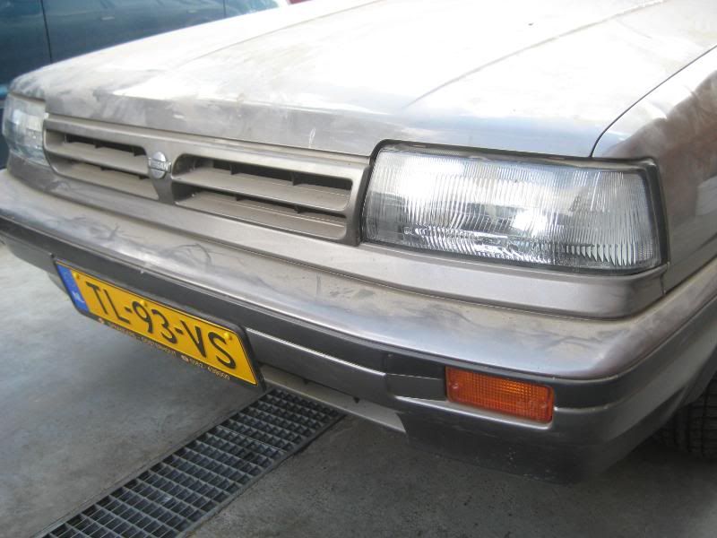

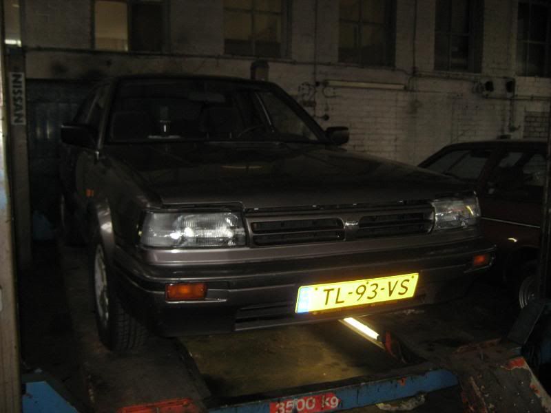

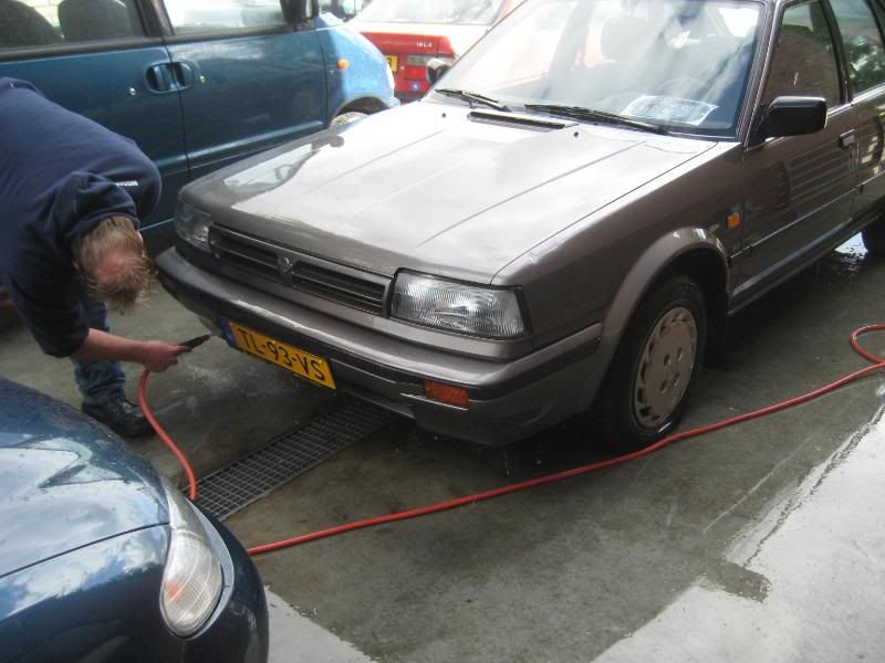

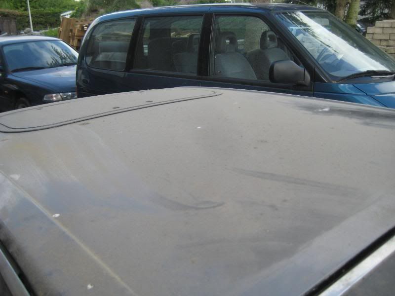

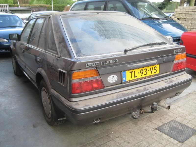

Eerst maar eens de auto van de takelwagen afgehaald en wat foto's van het hoopje stof gemaakt:

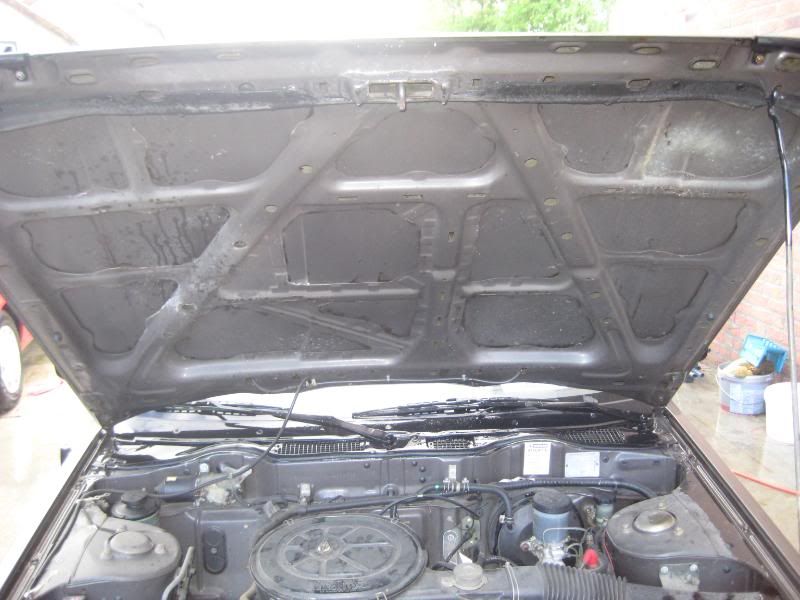

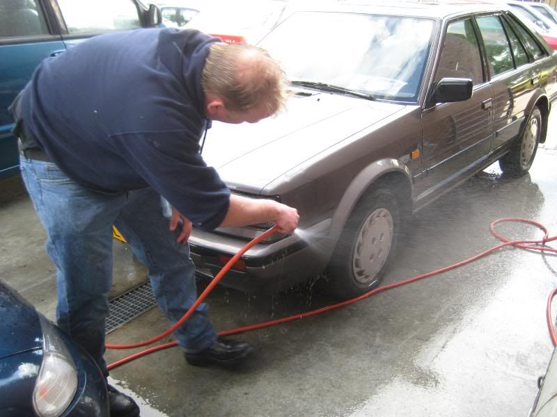

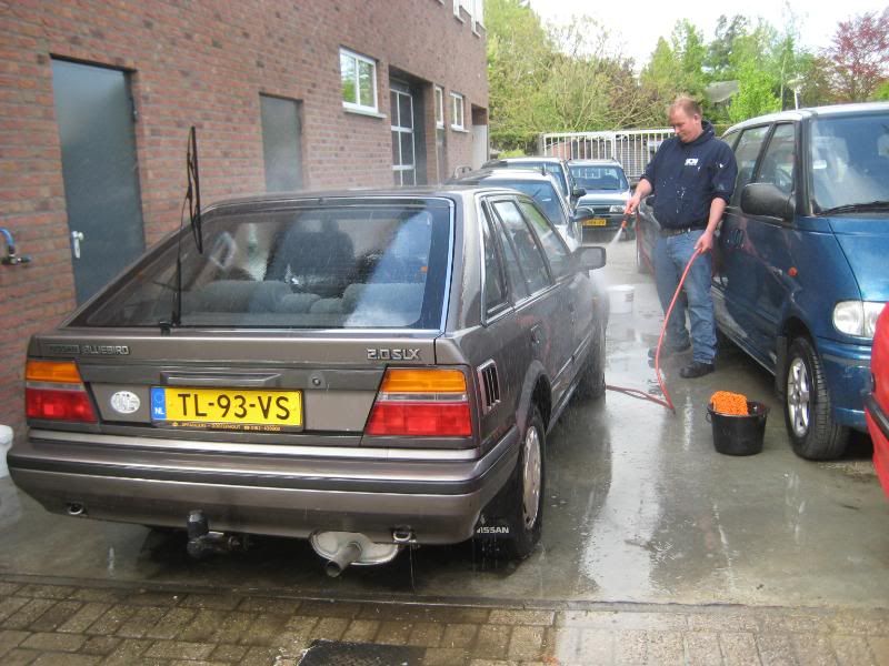

Stappenplan bedenken... Eerst maar eens de auto stevig afgespoeld en daarna ruim in de All Purpose Cleaner gezet. Na een tijdje weken met een aantal emmers sop de auto uitgebreid gewassen. Nogmaals afspoelen dan maar... Bleek nog niet voldoende te zijn dus nogmaals insprayen met APC en daarna nogmaals wassen en afspoelen! De auto begon nu serieus schoon te worden, perfect! Autotje even wat laten uitdruppen want na 8 jaar geen was/waxbeurtje was er natuurlijk geen beading te vinden!
Wat actie-shots:
Hierna het chroom maar eens afgenomen met all metal polish en ik ben met de scratchX de wat moeilijk bereikbare plekjes gaan poetsen zoals onder de deurgrapenen en langs de randen van de ramen ed. Hierna de gehele auto afgenomen met last touch om in ieder geval iets van bescherming en glans te krijgen. Foto's:

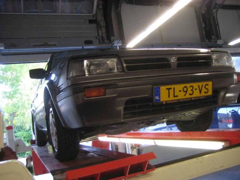

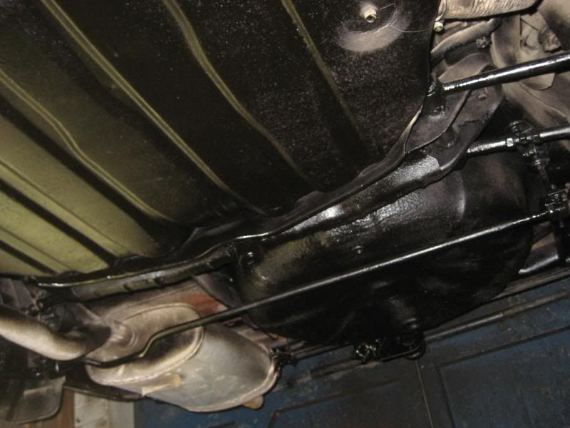

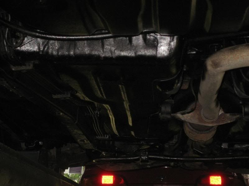

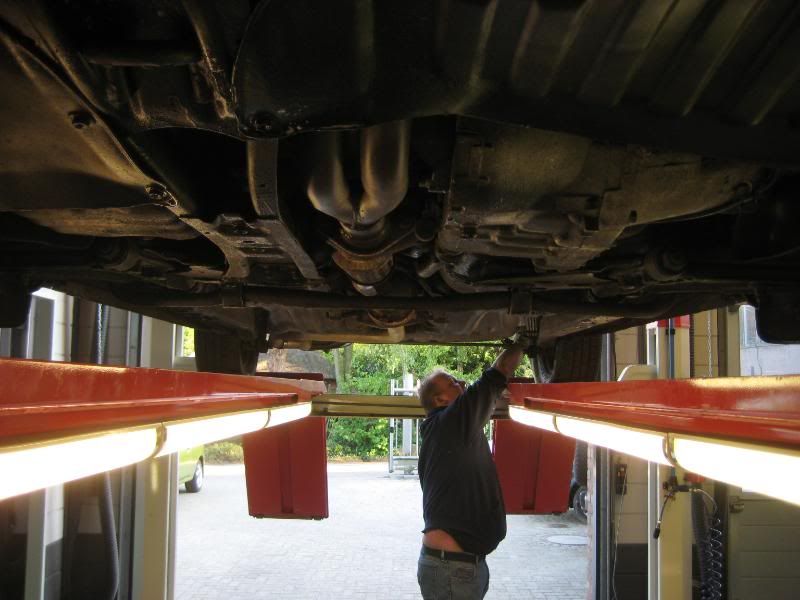

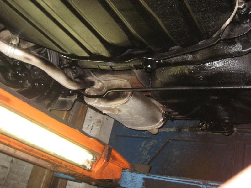

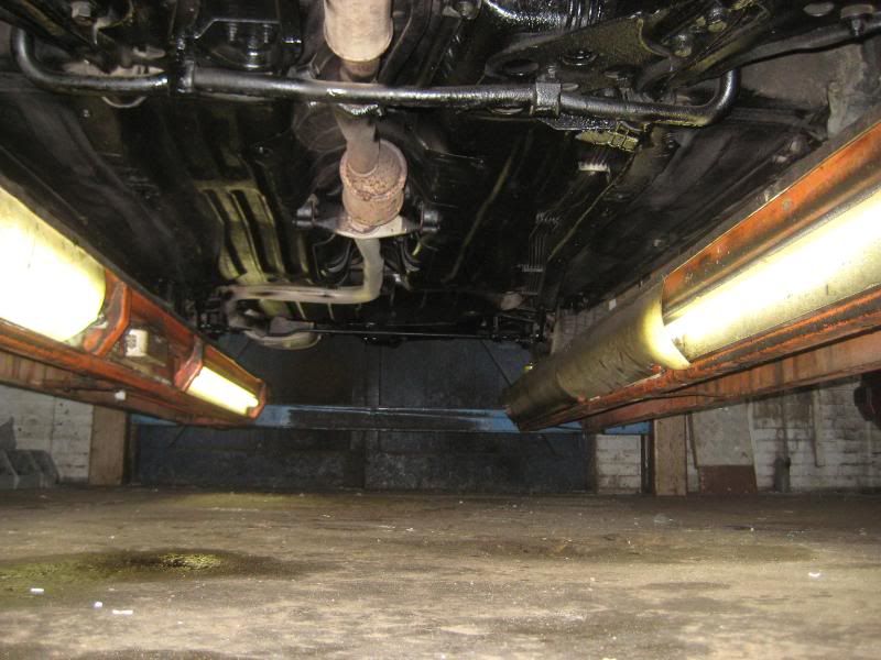

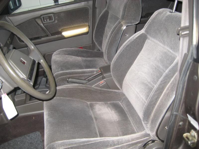

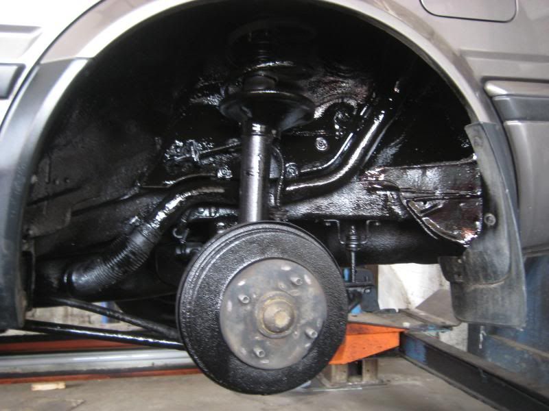

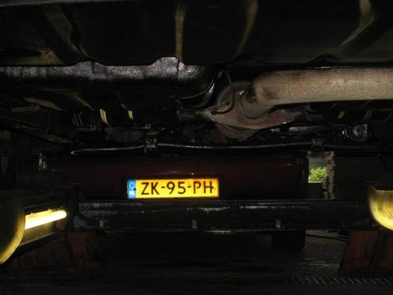

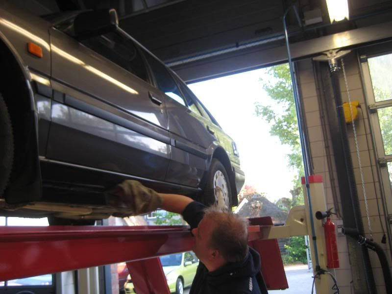

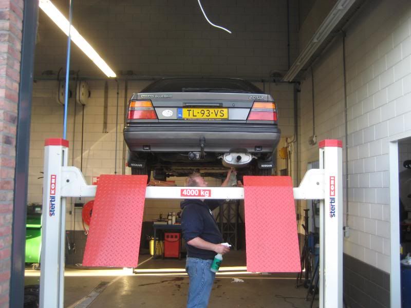

En daarna de auto de brug op! Gehele bodem in de all purpose cleaner en stevig schoongemaakt. Onderkant was echt als nieuw, geen plekje roest te vinden! Ook de Nissan-einddemper bleek splinternieuw te zijn, top! Hierbij wat foto's:

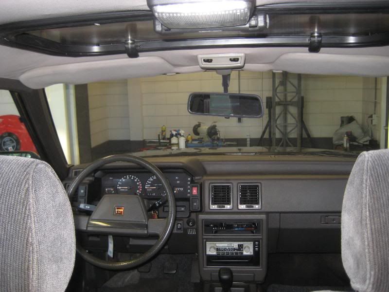

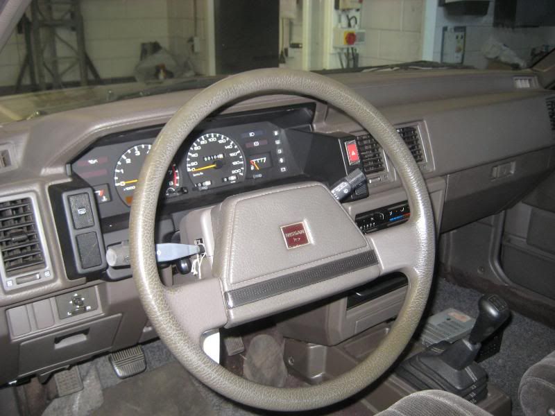

En nog wat algemen foto's!

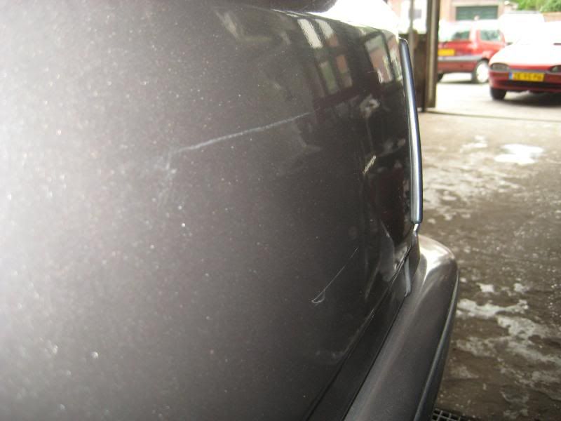

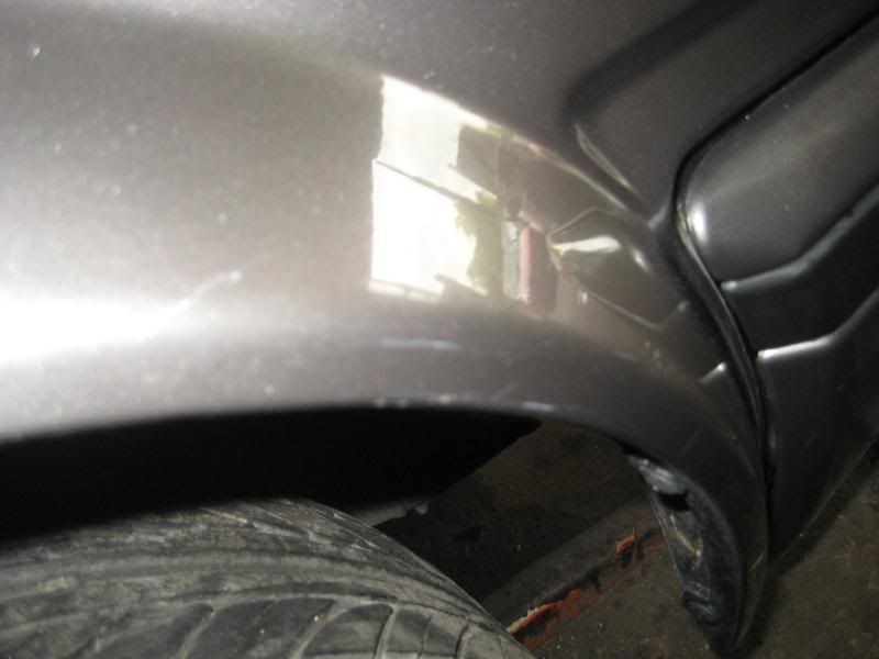

Dat oogt gelijk heel anders na zo'n poetsbeurt! (y) Wel jammer van die twee deukjes (???) op de motorkap linksvoor, maar verder lijkt 'ie zowel vanbinnen als vanbuiten in zeer goede staat te verkeren.
Inderdaad, heel erg jammer van die deukjes! Dit is helaas een gevalletje transportschade want eerst zaten die deukjes er nog niet... Wordt gelukkig wel netjes opgelost dmv spotrepair!

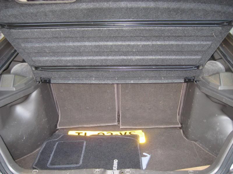

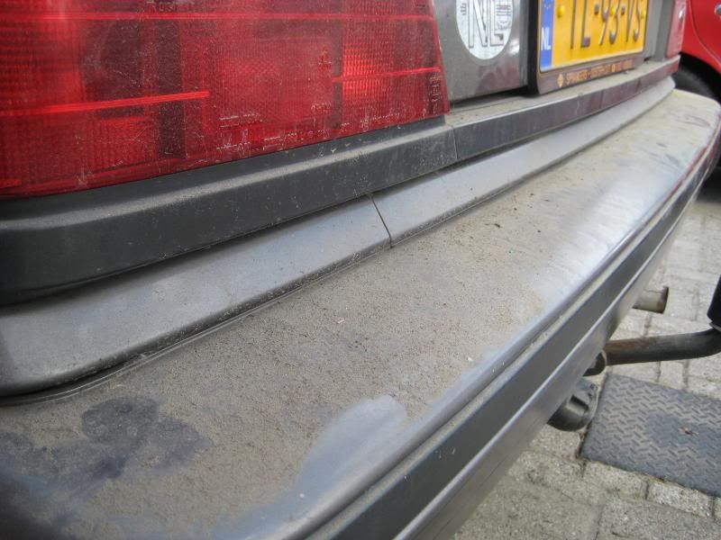

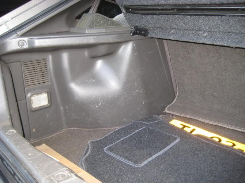

Fraai hoor! Bijna in nieuw staat. Alleen aan de kofferruimte kun je zien dat de auto toch wel intensief gebruikt is.

Enkel de kofferbak toont inderdaad sporen van gebruik maar dat zal na een goede reiniging en wat voeden ook vast wel weer verbeteren! Deze Bluebird blijft in ieder geval op Nederlandse grond bij een liefhebber(y)

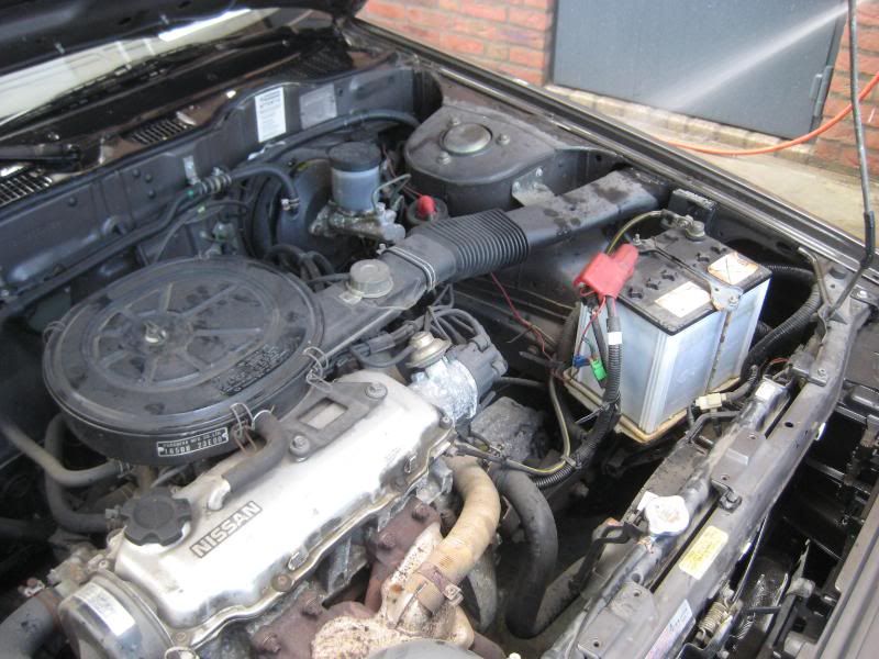

Qua rubbers viel t me heel erg mee, aandrijfashoezen zijn nog goed en vertonen niet eens droogtescheuren of slijtageplekken! Zover ik kon voelen waren alle bussen in de ophanging nog helemaal strak en ook de stuurkogels vertoonde geen ongebruikelijke speling. Banden zijn wel flink op trouwens maar daar hebben we al een vervangend setje voor gelukkig!

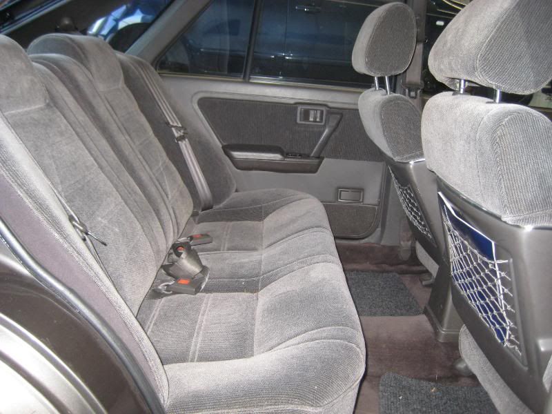

Netjes. Wat een royale voetenruimte achterin. Dat had ik niet verwacht. Overigens doet de auto mij niks, dit misschien ook omdat het nog niet eens een oldtimer is, geeft toch een ander gevoel. Daarintegen vind ik het wel leuk om te zien dat hij bij een liefhebber is beland en dat kan ik altijd waarderen en vind het dan ook leuk om zo'n topic te volgen, wat ik dus ook zal doen. Ik had trouwens nog nooit van dit merk gehoord.

Tnx Tonny! En inderdaad, achterin zit je echt heerlijk ruim!

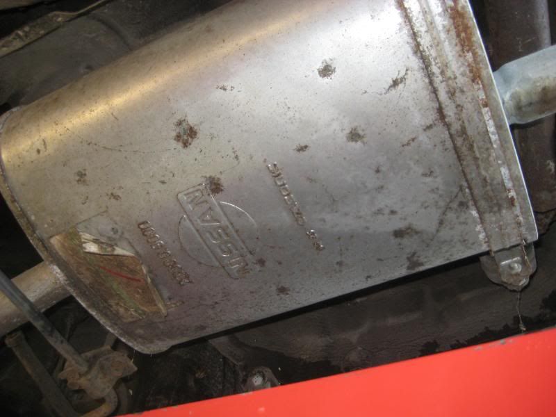

En verder een splinternieuw origineel uitlaatsierstukje op ebay gekocht voor een leuk prijsje:
Die werden af fabriek enkel de de SLX gemonteerd maar aangezien de mijne een verse uitlaat heeft is het sierstukje waarschijnlijk komen te vervallen. Zonde natuurlijk!! Maar een vers en origineel exemplaar is natuurlijk nooit weg!

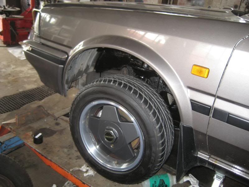

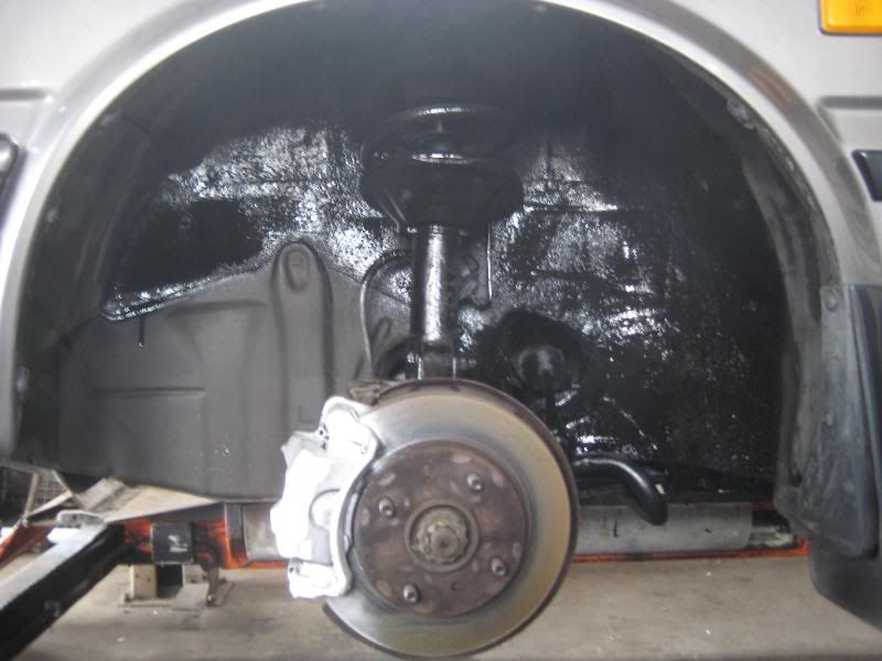

Vandaag aan het eind van de ochtend vertrek ik weer richting Wagenberg om te klussen aan de bluebird! Gisteren wel 8 bussen tectyl gekocht dus we kunnen in ieder geval lekker aan de gang! Ook zal vandaag de radio ingebouwd worden en zal er een fijne drag compo-set ingebouwd worden in de voordeuren! Lekker knallen:D
Sja... en verder zal na het polijsten de nieuwe velgen gemonteerd worden! Kunnen we meteen eens zien hoe dat zal gaan staan, ben benieuwd!

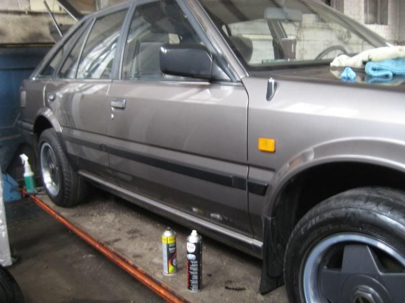

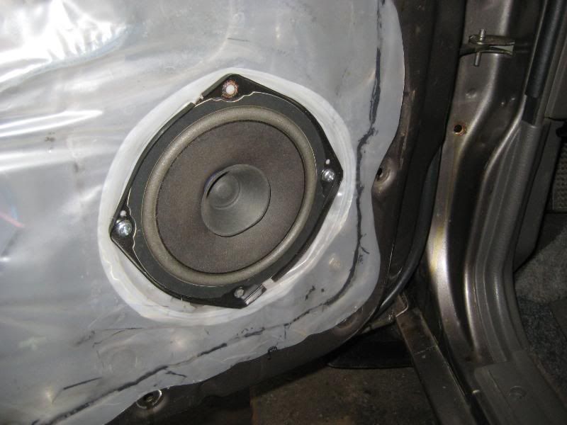

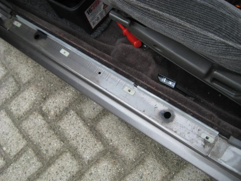

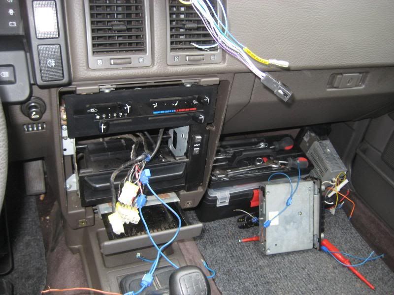

van afgelopen zaterdag heb ik helaas nog geen foto's online staan, die komen spoedig! Afgelopen woensdag en vrijdag heb ik echter ook al hard geklust. Wat er oa is gedaan:

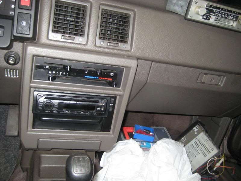

-radio monteren (later bleek niet op de juiste manier)

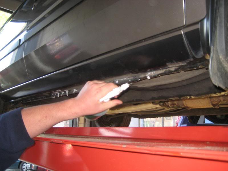

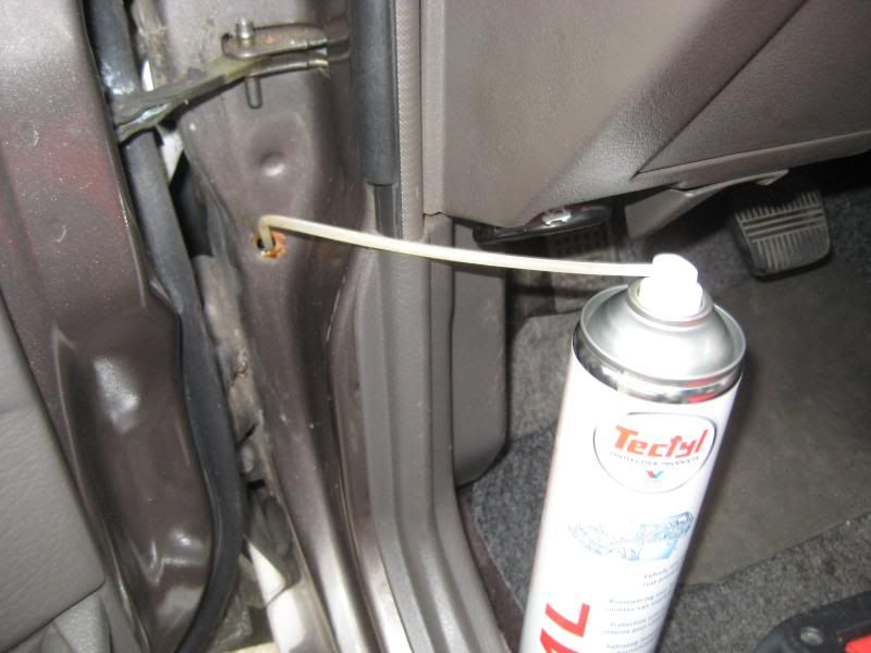

-bodem vol tectyleren

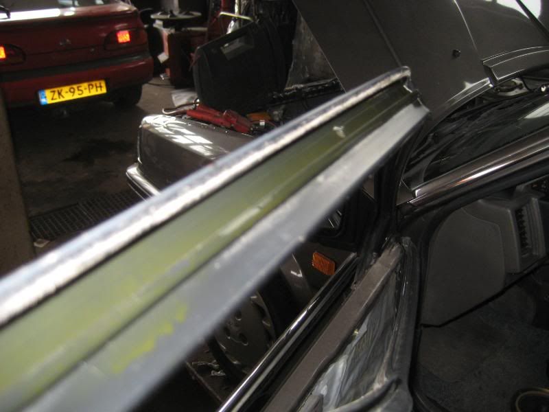

-wielkasten schoonborstelen en tectyleren

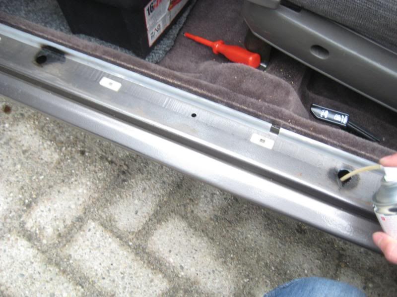

-holle ruimtes tectyleren

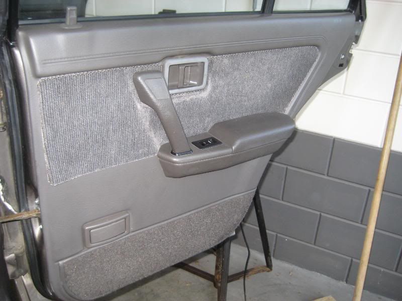

-binnenkant deuren loshalen en alles controleren/smeren/verse speakers monteren

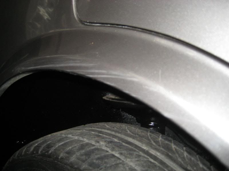

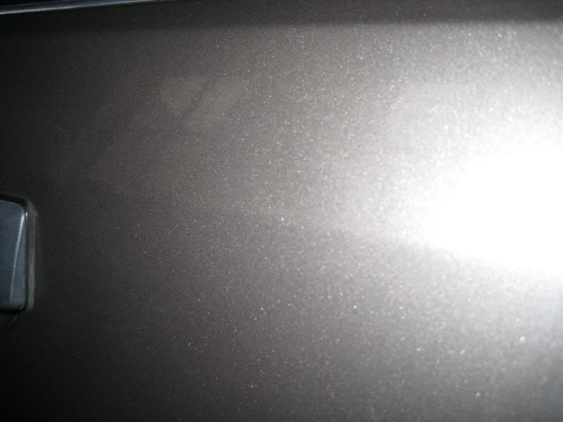

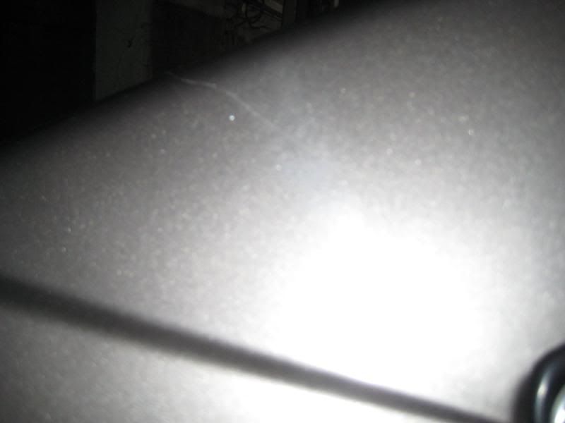

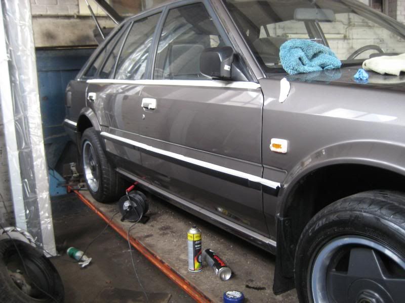

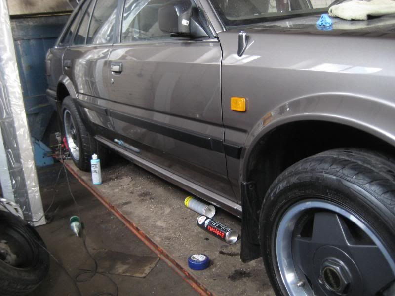

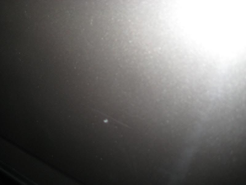

En een begin gemaakt aan het poetsen, complete pakket van afgelopen vrijdag:
-wassen
-afnemen met APC ivm tectylresten
-kleien met medium clay
-tectylsporen handmatig verwijderen met SSR2.5
-roterend polijsten SSR2.5 icm witte pad
-roterend polijsten SSR2 icm groene pad (2 passes)
Toen enkel aan de rechter kant toegekomen, hierbij wat foto's van de dag!
Fotoo's:
Krassen....
Rechter flank voor:
na SSR 2.5 roterend:
Na SSR2 roterend:

Vraagje over tectyleren: moet je den eerst alle vliegroest wegschuren of kan dat spul er gewoon overheen? Bodem van mijn auto kan ook wel wat antiroestbehandeling gebruiken...
Tnx mannen!
@Legacy, klopt! Roest moet je eerst voorbehandelen met bijv. wat schuurpapier of een staalborstel en wat fertan (of vergelijkbare roestomzetter).

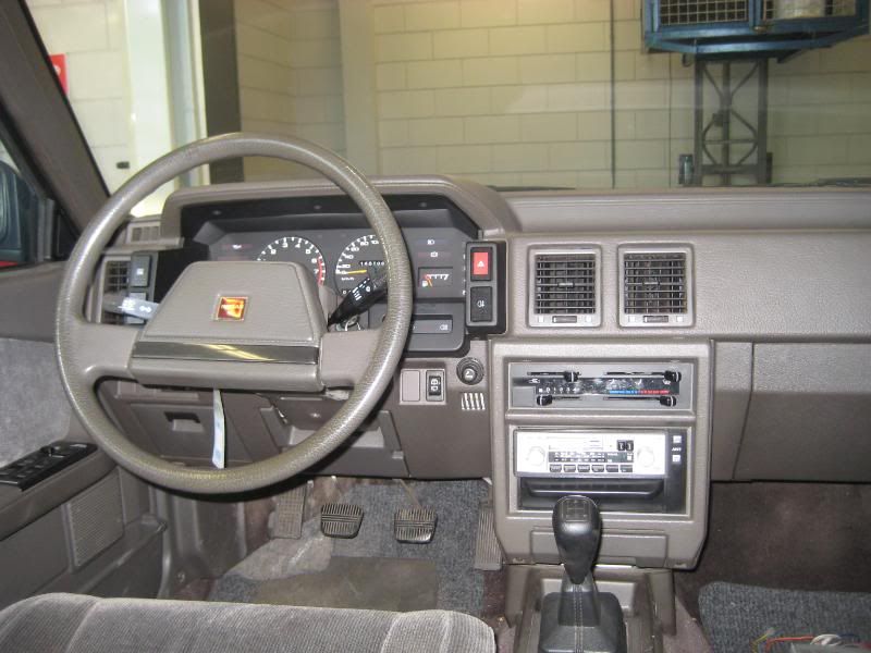

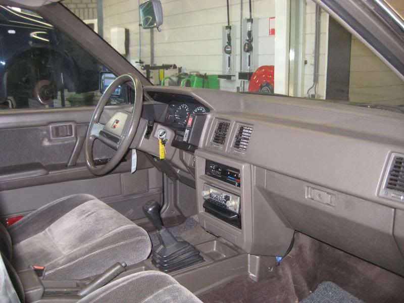

@Kreidlet, klopt! Waarom weet ik ook niet want origineel zat er een luxe radio in de SLX met electronisch scherm en automatische zoekfunctie voor zenders en casette maarja...
Even een ander vraagje; De knoppen naast de autoradio, kun je daarmee de antenne elektrisch in en uit schuiven?
