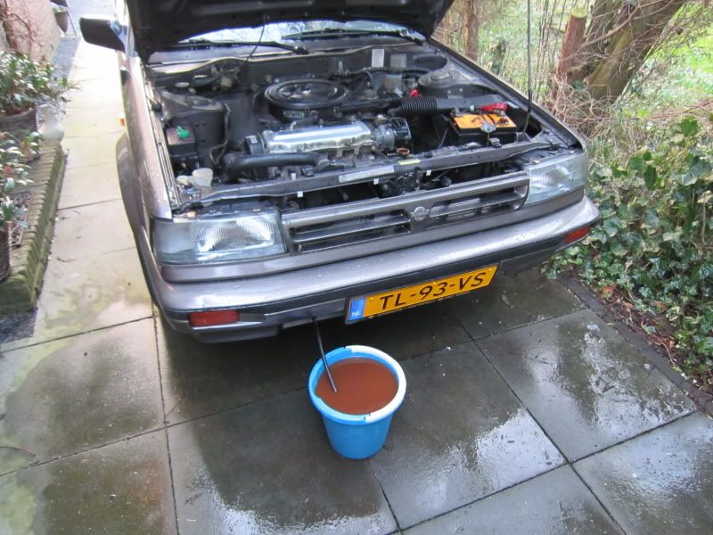

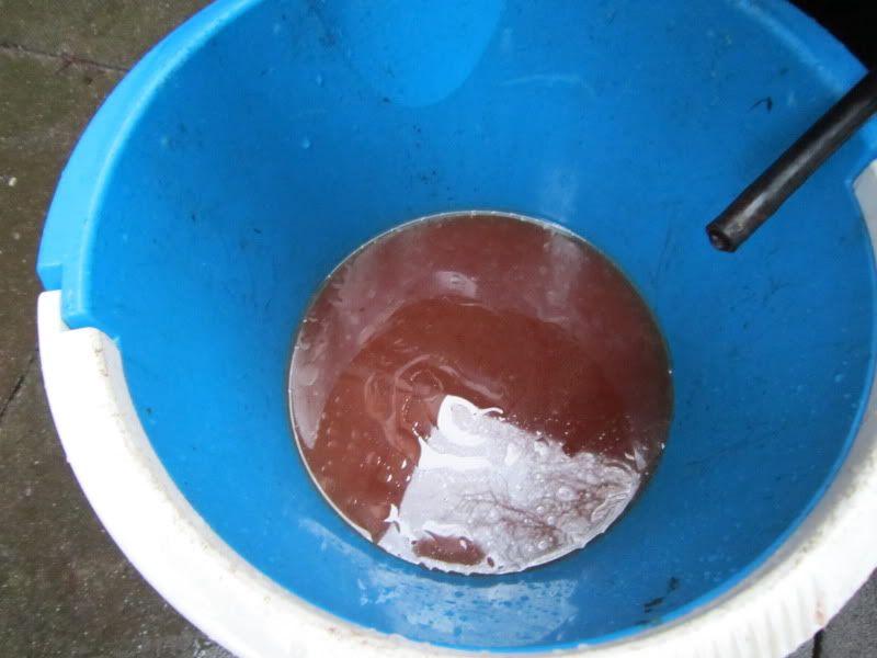

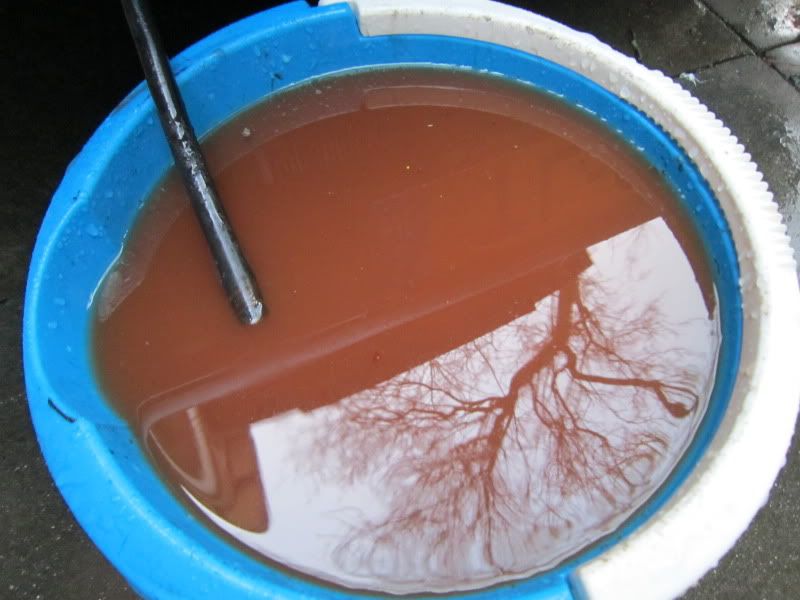

Vandaag flink wat gedaan aan het wagentje. De auto liep warm tot heet bij het vragen van hoge prestaties of bijvoorbeeld na een lang stuk snelweg met 120/130 en dan in ene file of een stoplicht. Erg vervelend, zeker als de auto straks weer naar Frankrijk toe gaat. Het probleem valt elke keer wel weer op te lossen door de verwarming op standje "loeiheet" te zetten maar dat is natuurlijk niet de manier :D Zelf denk ik dat het koelsysteem door het lange stilstaan gewoon geheel dichtgeslipt was. Zowiezo was de vloeistof verschrikkelijk vervuild ondanks dat ik hem al 3 keer heb ververst sinds ik hem heb. Bij de brezan maar eens opzoek gegaan naar een goede flush, die gevonden van het merk Wynns! Eenmaal thuis eerst de Bluebird 10 minuten laten afkoelen waarna ik de vloeistof heb afgetapt. Dat zag er zo uit:
na het aftappen het systeem gespoeld met schoon water en opnieuw afgevuld met leidingwater en daar de flush aan toegevoegd. Auto een kwartiertje laten draaien met deze flush erin (kacheltje op hot zodat die ook wordt meegenomen) en na het afkoelen nog eens afgetapt. Na het spoelen was het water schoon maar alsnog was het weer verschrikkelijk vies water wat eruit kwam. Nogmaals goed schoongespoeld en ook enkele slangen losgehaald en daar direct de tuinslang opgezet, zoals op de kachelradiator. Weer enorm veel rotzooi! Na zo'n 5 minuten spoelen en spoelen was het water geheel helder en heb ik het systeem volledig afgevuld. Resultaat lijkt te werken! Wat langer stuk erg sportief gereden en constant veel gevraagd van de motor en veel hoge toerentallen maar ondanks dat wou de meter niet wijken van het midden (y)
Had trouwens ook nog het expansievat gereinigd. Meerdere keren flink schoon gespoten:

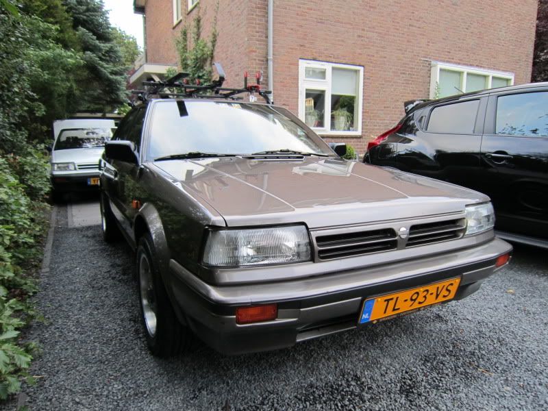

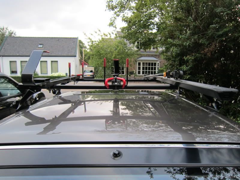

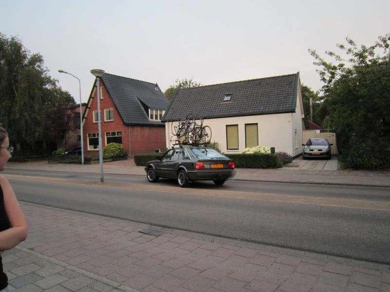

Vanmorgen is de Bluebird met 4 man + bagage + fietsen op het dak vertrokken naar Italie! Oftewel, gisteren een lekker pre-vakantie poets&onderhoudmiddagje gehad! Allereerst eens een nieuwe (nissan!)-accu erin gezet want de oude accu had z'n beste tijd gehad! Verder nog eens alle olien en vloeistoffen gecontroleerd en waar nodig bijgevuld. Uiteindelijk bleek dat alleen nodig bij het ruitensproeierresevoir :D Had ook een setje nieuwe bougiekabels binnen gekregen dus die ook maar snel gemonteerd, deed de auto veel goed (y) Hij loopt nu nog rustiger en krachtiger als eerst! 2 weken terug ook nieuwe banden gemonteerd (bridgestone turanza ER300) en de wagen laten uitlijnen. En gisteren uiteraard ook ff flink gepoetst van binnen en van buiten! Maar eens wat fototjes:
En vanmorgen vertrok het beestje zo:
Ben erg benieuwd hoe de Bluebird zich houdt, vandaag toch even een dikke 1200km aan 1 stuk afleggen met een paar alpencolletjes erin!

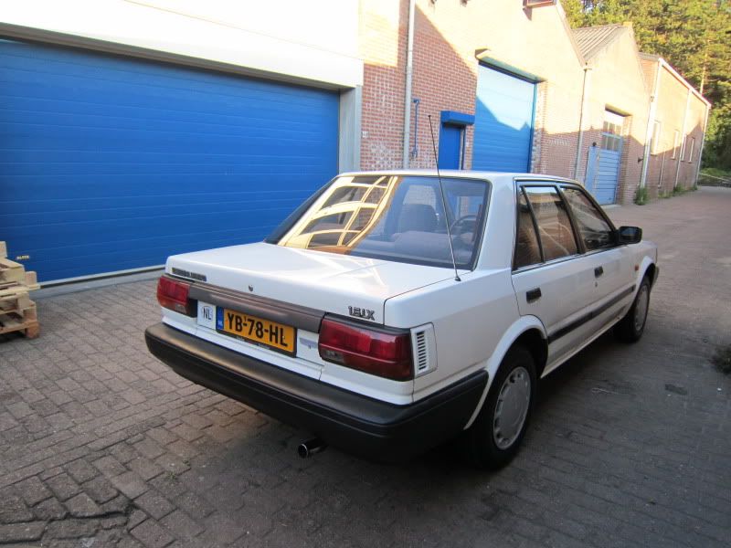

Ps. Wat is dat trouwens voor witte/zilverkleurige auto achter de Blauwe vogel?
Tnx voor de complimentjes! De dakdragers laat ik d'r trouwens niet op, die dingen mogen van mij alleen erop als ze een functie hebben haha:)

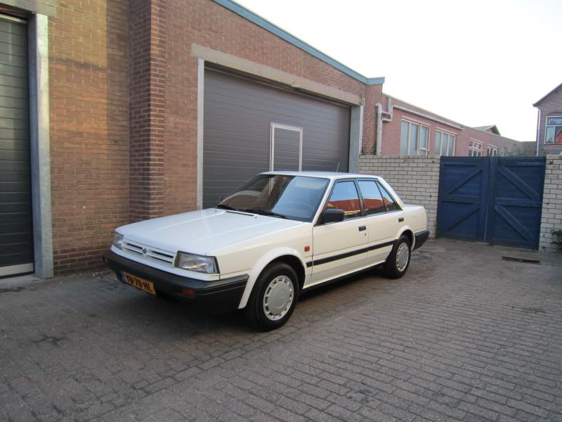

Die auto daarachter is een witte Bluebird 1.6LX met 154000km op de teller welke ik 2 weken geleden heb opgehaald:

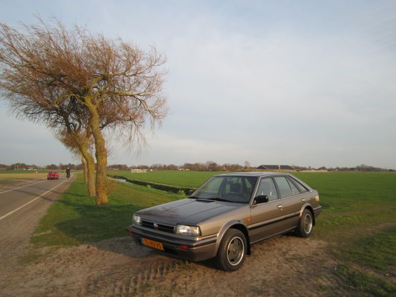

tjonge wat is die grijs/bruine bleubird toch een geweldig mooie wagen. De lak zit er ook erg mooi op! Nu maar hopen dat het niet gaat spoken in italie!
