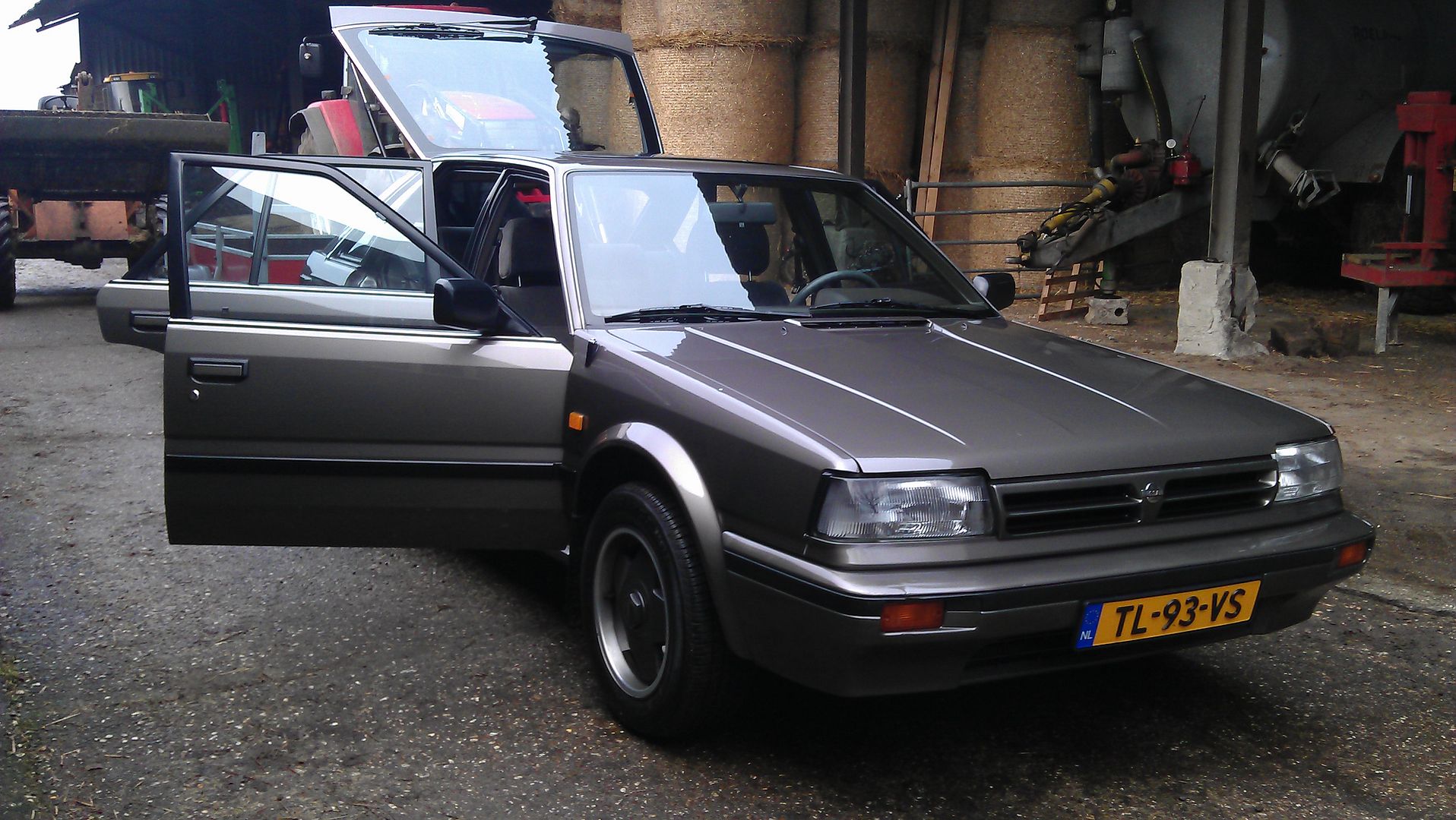

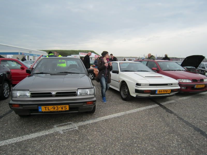

Afgelopen zondag is de Bluebird meegeweest naar een uitdeukmeeting van Nissanclub Nederland. De uitdeuker heb ik een flinke portie werk gegeven door m'n Bluebird aan hem te overhandigen. Bijna 2 uur is hij bezig geweest om alle kleine putjes uit dak en motorkap te halen, vooral de motorkap zat echt onder. Tot overmaat van ramp was er ook een flinke tak op het dak gevallen waardoor er een fikse deuk op het midden van het dak zit. Alleen van die deuk zie je nog iets in de vorm van een klein voelbaar streepje, gelukkig zie je die enkel nog als je ernaar gaat zoeken! Helemaal blij dus!!
En zo stond m'n beauty erbij afgelopen zondag na het uitdeuken:

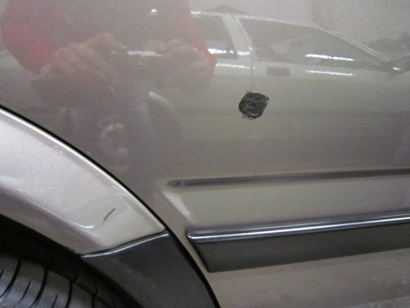

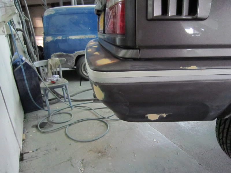

Verder gaat de Bluebird in mei naar de spuiter toe voor 2 vervelende roestplekjes op het plaatwerk en 4 verschillende krasjes. Verder zullen ook wat dingetjes worden bijgetipt en gewetsand zodat de Bluebird weer helemaal op en top erbij staat! Qua uiterlijk is hij dan ook echt af! Enkel nog een keer een origineel bumperspoilertje en de bumpers en grill laten spuiten. Ook hoop ik nog eens de originele velgen te kunnen monteren, dat is dit model:

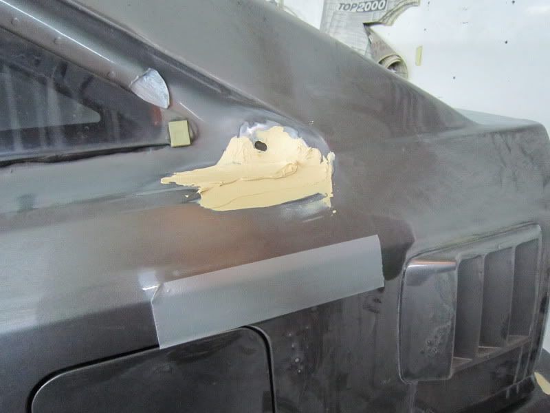

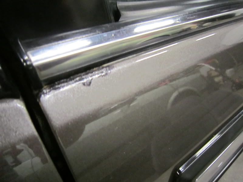

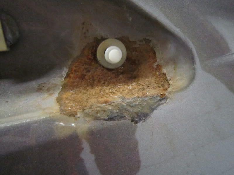

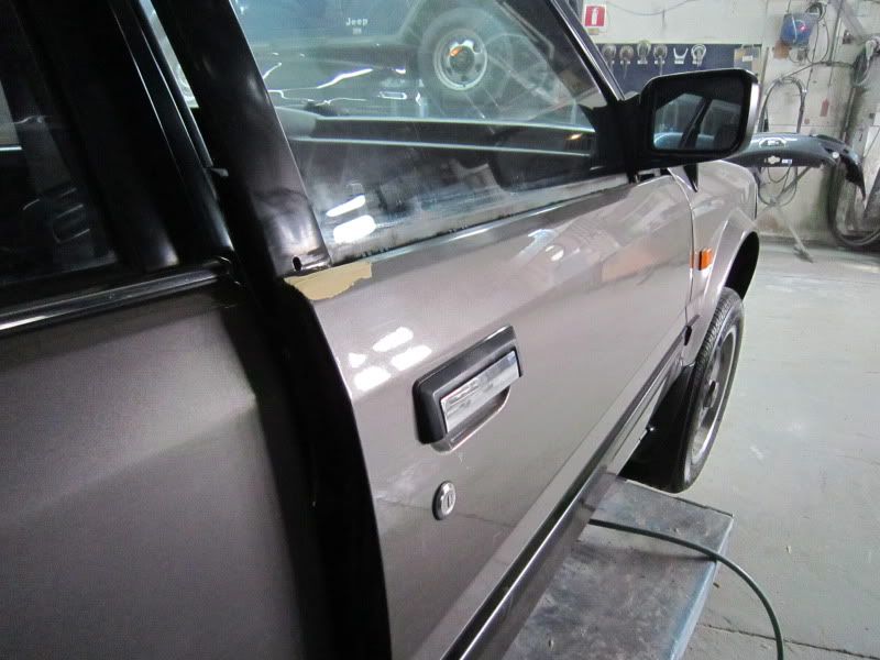

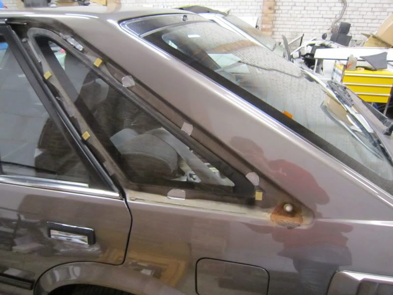

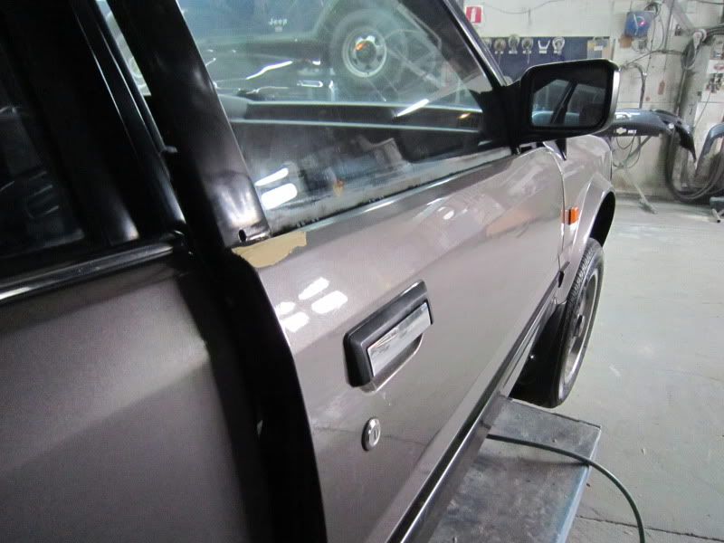

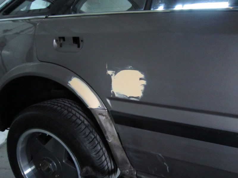

En dit is waarom de auto bij de spuiter staat:

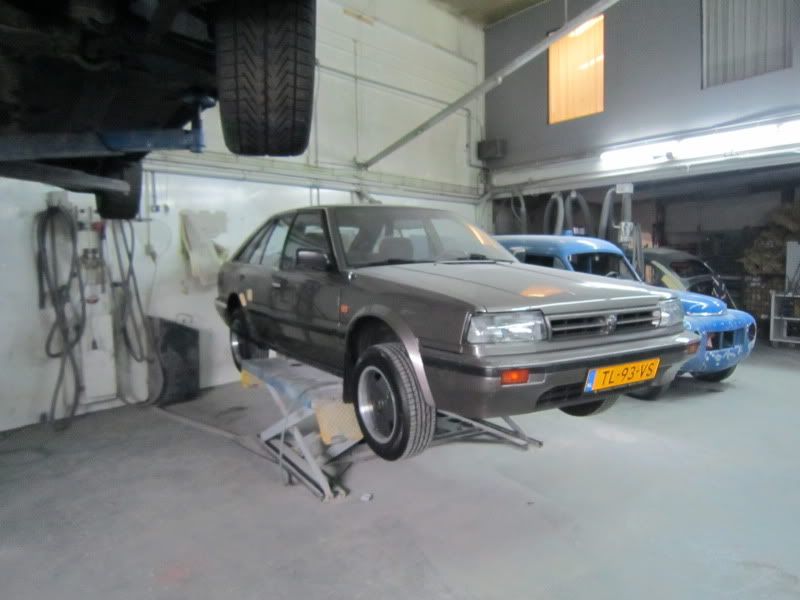

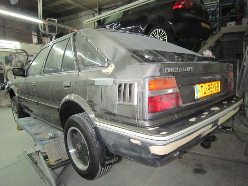

En dit is hoe de auto nu bij de spuiter staat! Alle roestplekjes zijn eerst gestraald en daarna pas aangepakt met washprimer e.d. Als het goed is wordt de auto vandaag al gespoten! Jummie!!!
Gaat weer helemaal goedkomen met deze BlueBird.

Poetsbeurt zo kort na spuitwerk? Dat zou ik persoonlijk echt nooit doen... die lak is nog lang niet uitgehard (let wel: uitgehard)....
Nou de gepoetste delen zal ik inderdaad niet aanraken. De overspuitgebieden waar de nieuwe blanke lak met extra veel verdunning is uitgespoten over de oude lak wel. Hoe verser deze lak is, hoe mooier de overgang onzichtbaar weg is te poetsen! De vers gespoten delen krijgen alleen een dun laagje concourswax van smartwax, polijsten e.d. is het inderdaad nog veel te vroeg voor.
Gisteren trouwens de Bluebird opgehaald en het ziet er echt perfect uit! Het heeft de auto echt veel goed gedaan. Helaas is er wel wat lak van de rand rond m'n open dakje afgebrokkeld in de oven maar die was toch al minder aan het worden dus een goede reden om dat even goed aan te pakken!

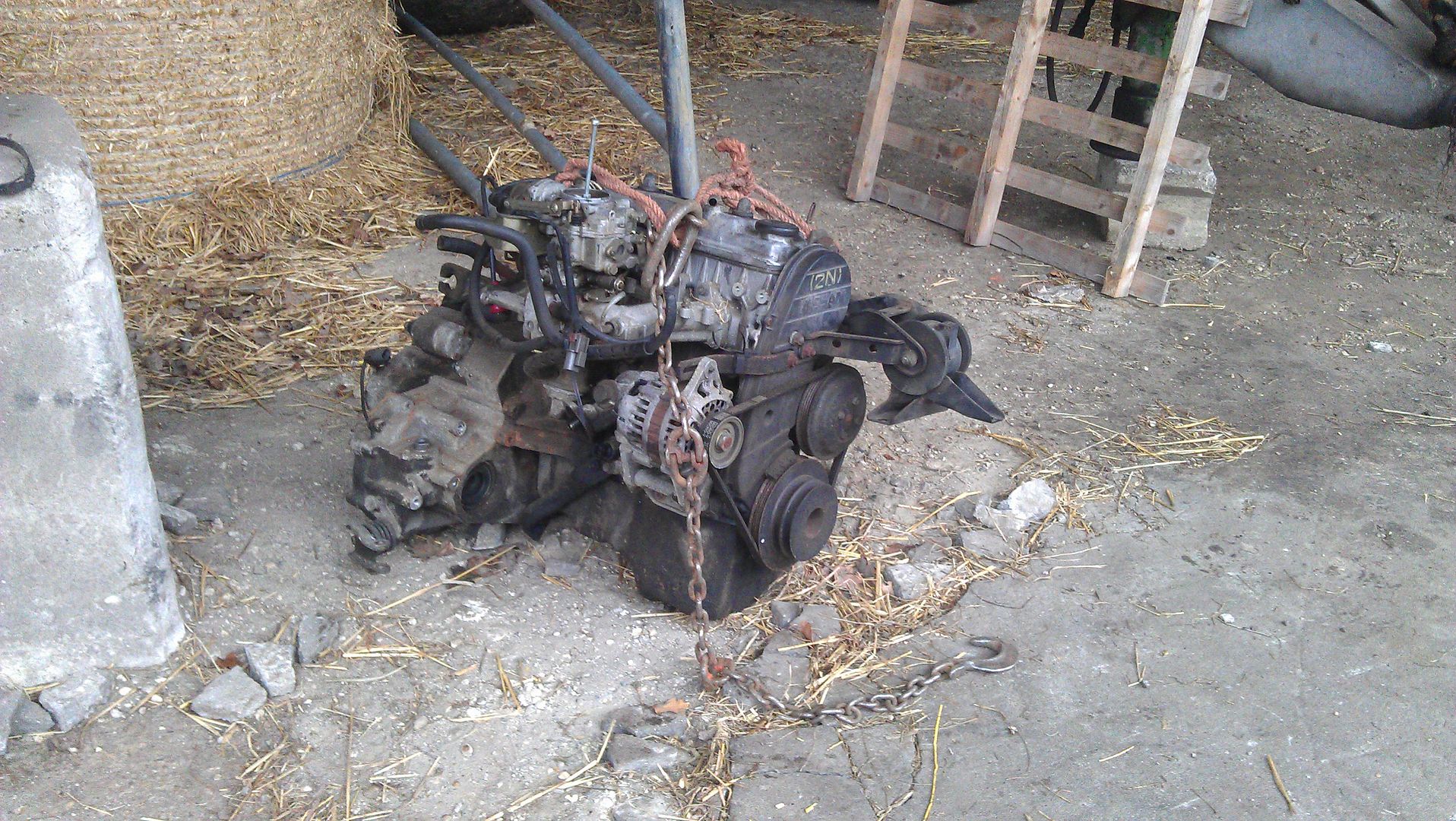

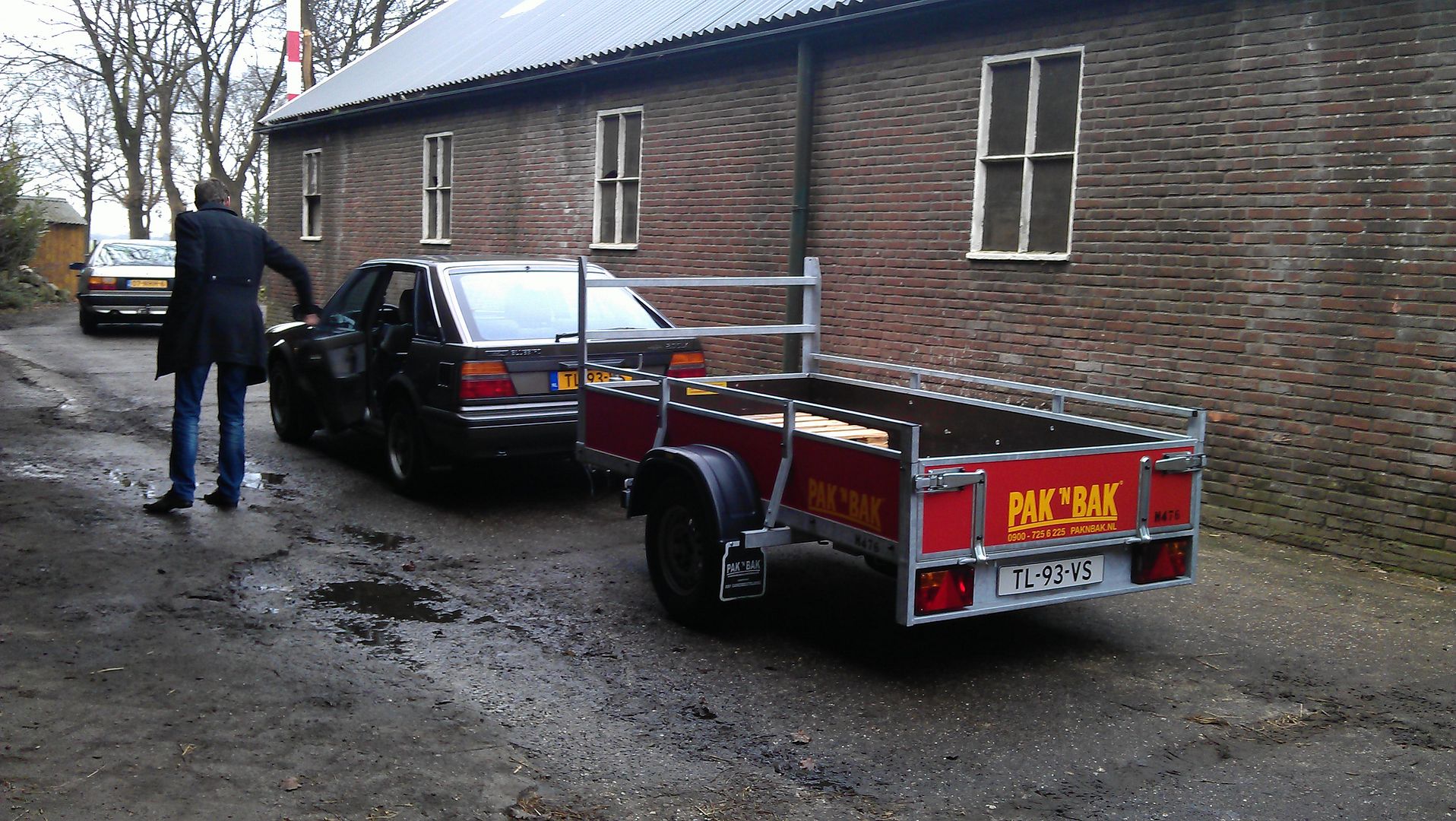

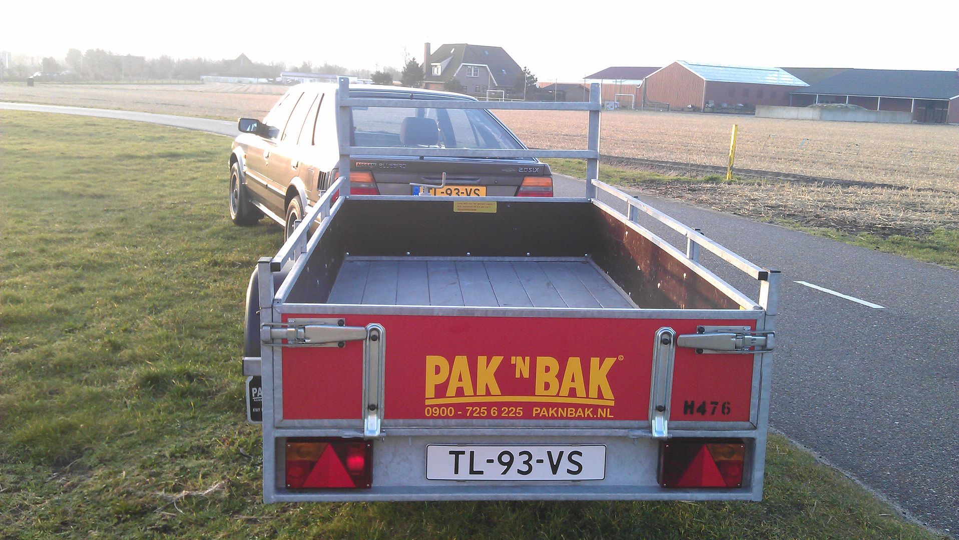

En gisteren een flinke roadtrip met de Bluebird gehad voor het ophalen van een blok en een leren interieur. De eerste keer dat ik de trekhaak van deze auto gebruikt heb dus was een vermelding waard :) Het concept voor deze zondag bereikte perfecte: 80's auto, 80's muziek en alle tijd van de wereld! Zondagmorgen om 9 uur vertrokken met een vriend van me om een gereserveerd bakkie op te halen.
Bleek een flinke bak te zijn, ruimte voor een heleboel motoren :) Eenmaal de kar achter de Bluebird wat foto's geschoten, het was gelukkig heerlijk weer:
De Bluebird had in ieder geval totaal geen moeite met de kar. Door de hulpveren zakte hij zo goed als niet in en door de koppelrijke CA20S pakte de motor in lage toeren keurig op.
Allereerst door naar Erica (plaatsje in Drenthe, vlakbij Meppen in Deutschland) voor het ophalen van de motor bij een Nissanclub forumlid. Nog een mooi ritje gemaakt door de omgeving vanaf zijn huis richting de schuur en eenmaal daar troffen we een E16S aan voor de rode Cherry:
Inladen:
En op naar leeuwarden voor een bezoekje aan een ander Nissanclub forumlid voor een lederen sportinterieur voor mijn Primera:
Van het interieur zelf helaas geen foto's van maar die volgen nog wel :)
Bij elkaar toch nog 550km weggetikt met een gemiddeld verbruik van 1 op 12.3, wat ik wel heel erg netjes vind incl. een aanhanger en later een motor die toch al snel zo'n 80-100KG weegt! Het was een mooi dagje en we hebben genoten van de Bluebird, wat een geweldige reiswagen is het toch!

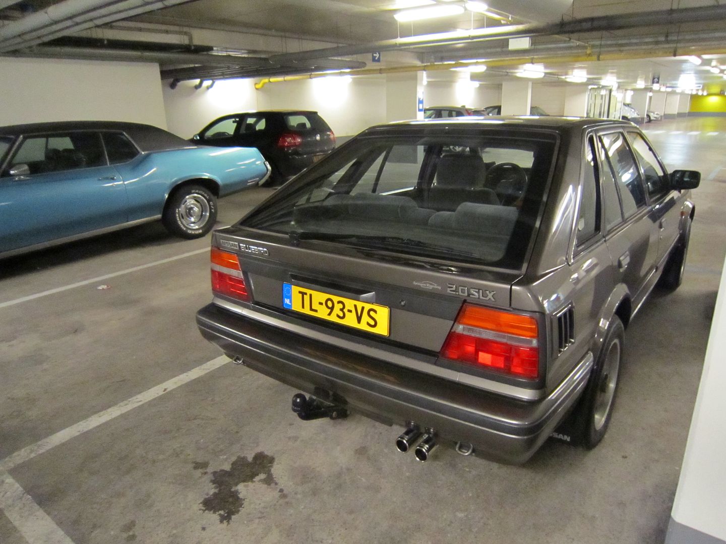

Hee!

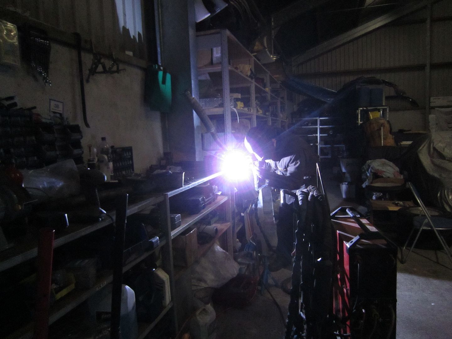

Vanavond bij mijn motorbouwer langs geweest voor de montage van de turbo-uitlaat. Alles splinternieuw en nieuwe originele pakkingen en alles dus het kon bijna niet misgaan. Helaas ging het toch niet allemaal zonder slag of stoot. De voorpijp was een Duits kwaliteitsmerk maar de pasvorm van een gemiddelde chinese pijp is nog beter. Hij moest geheel doormidden en nog wou hij niet echt lekker passen. Hij is nu zo goed mogelijk eronder gezet maar meer dan 80% goed was gewoon onmogelijk, prulspul! Dus asap een nieuwe voorpijp ergens vandaan vissen die WEL goed is of anders eentje laten maken oid. de diameter ivm de rest van de pijp viel me ook wat tegen trouwens...
Agja, dan het positieve! De katalysator is weg, de auto voelt daardoor veel soepeler aan en in de hoge toeren is het écht een andere auto geworden. Vooral op de snelweg merk je dat het allemaal gemakkelijker gaat. En dan de looks, geweldig! Het maakt de auto wat mij betreft gewoon af :D
foto's:
meten, aanpassen, snijden, lassen, meten, aanpassen, snijden, lassen etc etc:
van onderen gezien:
en het eindresultaat, zojuist even vanuit de parkeergarage genomen:

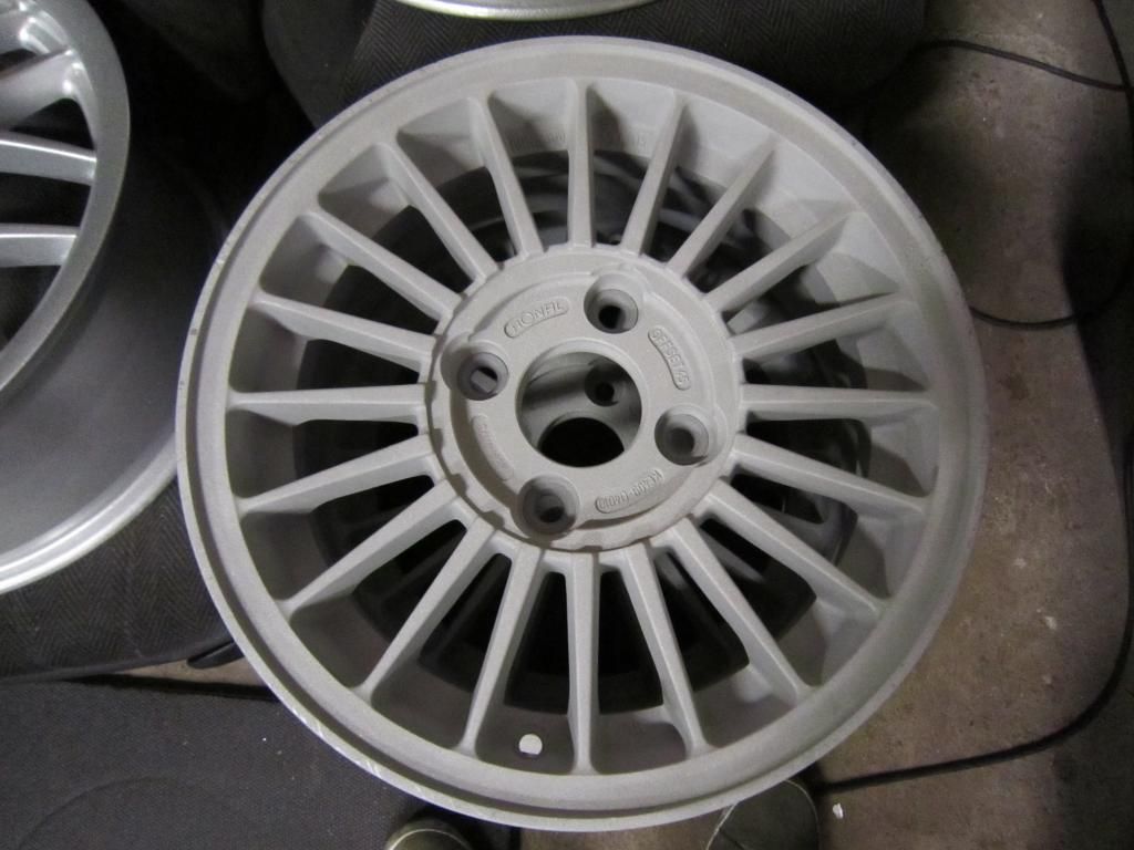

Zijn die velgen echt de originele? Zulke velgen zien er altijd zo aftermarket uit... Ik ben benieuwd hoe ze er met banden uitzien, met zo'n kale velg onder een auto heb ik nog niet echt een idee hoe het in totaal gaat staan. :)
jahzeker, dit zijn originele accesoirevelgen! De originele Nissan onderdeelnummers staan er zelfs in gedrukt. Niks aftermarkets aan gelukkig, zie ook de naafkapjes :) Staat op: High quality accesoire produced by Nissan.
Ik zal nog wel ff de details vastleggen op camera om je van de originaliteit te overtuigen. Heb deze velgen aan die Sprangers laten zien en die zag groen van jaloezie! Tevens had een oud nissanmedewerker van Nissan-Europe vroeger een Bluebird van de zaak met deze velgen, dus ook die kon het bevestigen:)
Ik kon al geen vergelijkbare velgen ontdekken in mijn google-scrolltocht, de zeldzaamheid verklaart dat. Gaaf!
Zeker, heel erg vet! En de man van wie ik ze kocht wist denk ik niet hoe zeldzaam ze waren, heb ze voor een appel en een ei over kunnen nemen! De velgen had je trouwens in hoogglans zilver (standaard) en in bronskleurig zoals de naafkapjes nu zijn. Ik ga ze zelf in hoogglans zilver spuiten, brons past niet bij deze kleur vind ik.
De andere 15" accesoirevelgen zijn deze:
Deze waren onderdeel van het "executive" pakket in Engeland, dan kreeg je ook meteen leren bekleding erbij en een spoilerpakketje.
En deze zaten standaard onder de turbo en waren de standaard velgen die je kreeg bij een Bluebird met lichtmetaal icm 15"
