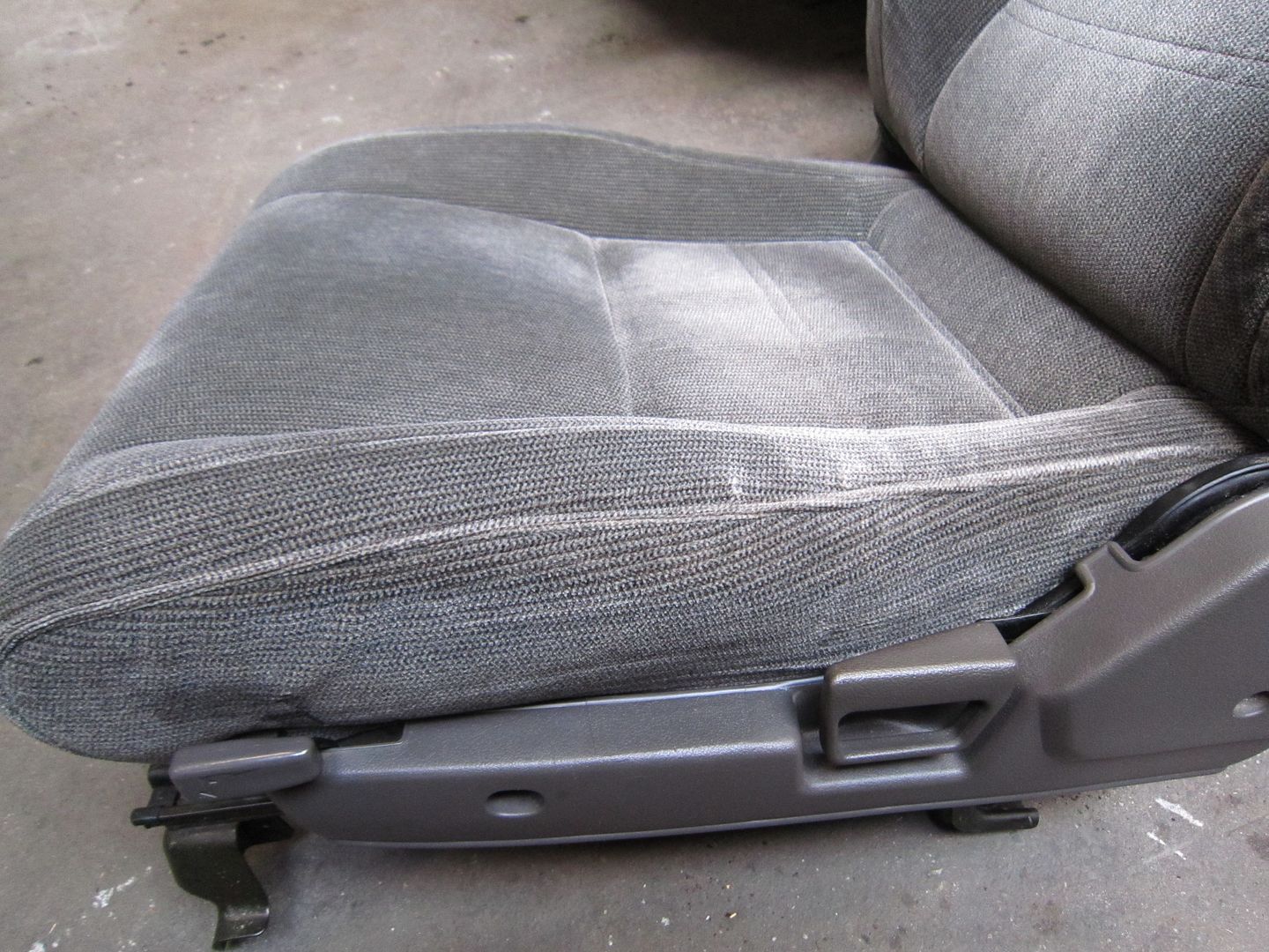

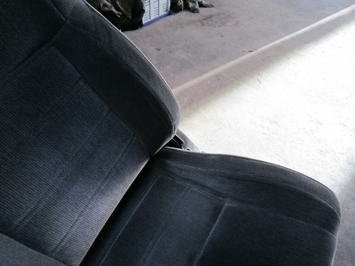

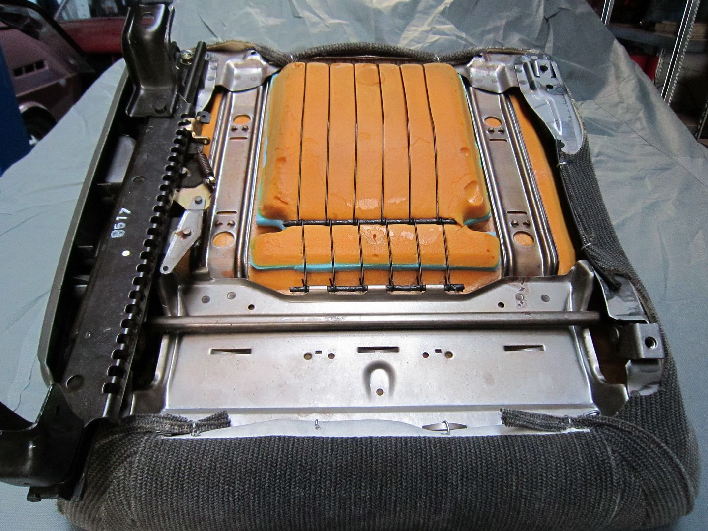

Afgelopen weekend de Bluebird in de loods gezet en de bestuurdersstoel eruit gehaald. Deze is wat doorgezakt en een bekleder hier in de buurt kon dit voor mij opknappen. Na montage van het stuurtje bleek de kleur toch weer niet te kloppen en ook dit heb ik voorgelegd aan de bekleder. Hij wou wel proberen de juiste kleur na te maken en het stuur professioneel te spuiten dus ik ben benieuwd!
Whoppa, terwijl ik dit berichtje type krijg ik een smsje dat de stoel alweer klaar is. Frame was doorgezakt en gerepareerd, het schuim is gerestaureerd en geheel opgevuld van de zitting en hij vond de rug ook niet helemaal top meer dus deze heeft hij ook aangepakt voor me. Gruwelijk snel! Oftewel, vanavond foto's van mijn gerestaureerde stoel!
Hee!

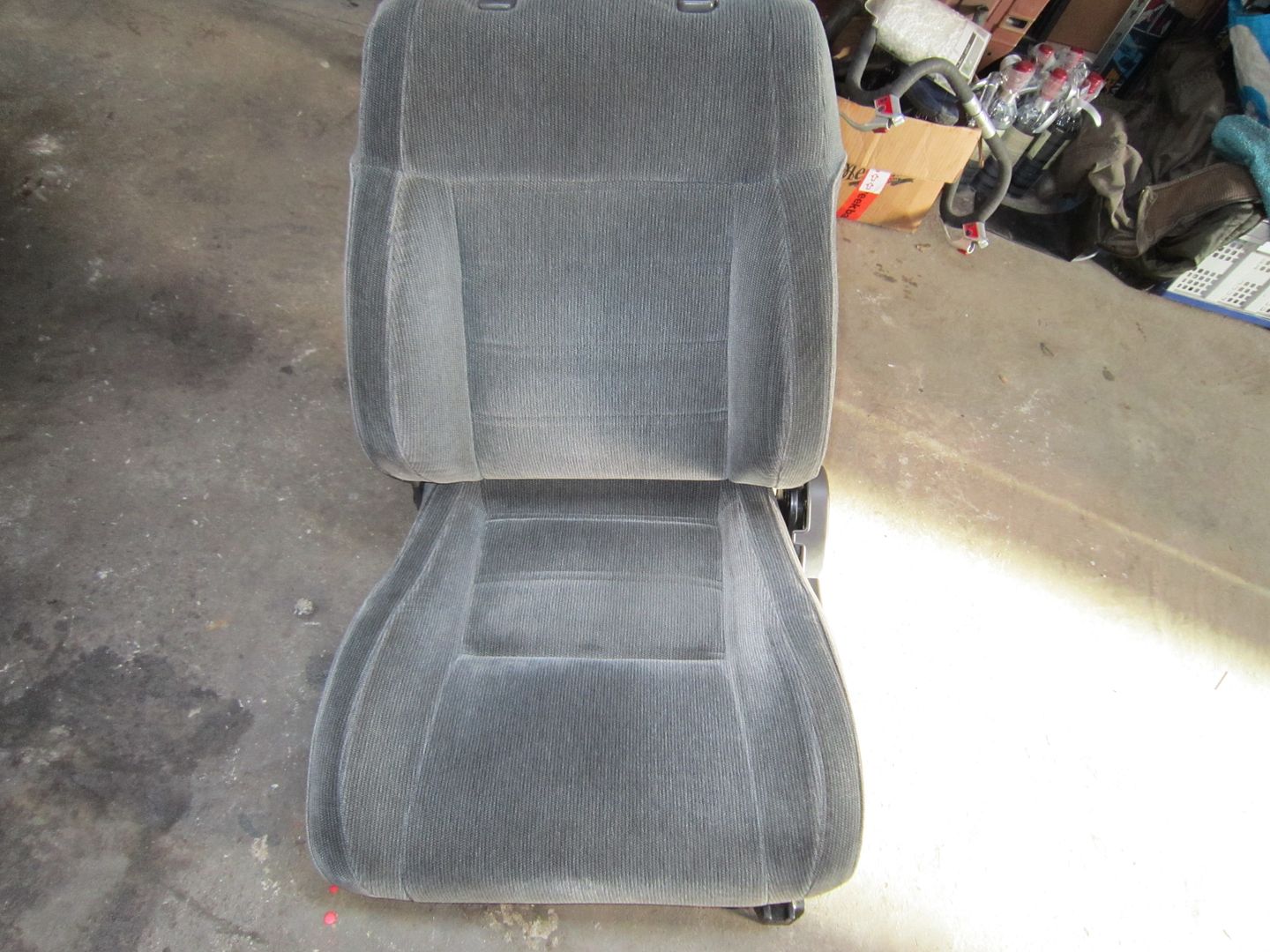

Zo, eindelijk foto's. Zoals afgesproken eerst de foto's van de stoel voordat hij opgevuld werd, Zoals je ziet is alle stevigheid er wel uit:
Na het opvullen van de zitting en de leuning:
Heel erg tevreden over!

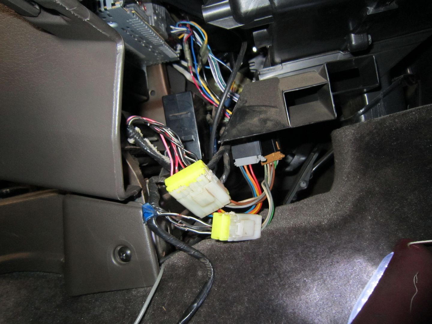

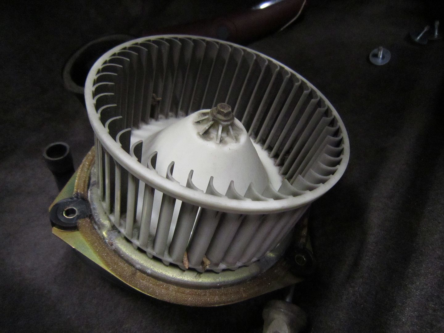

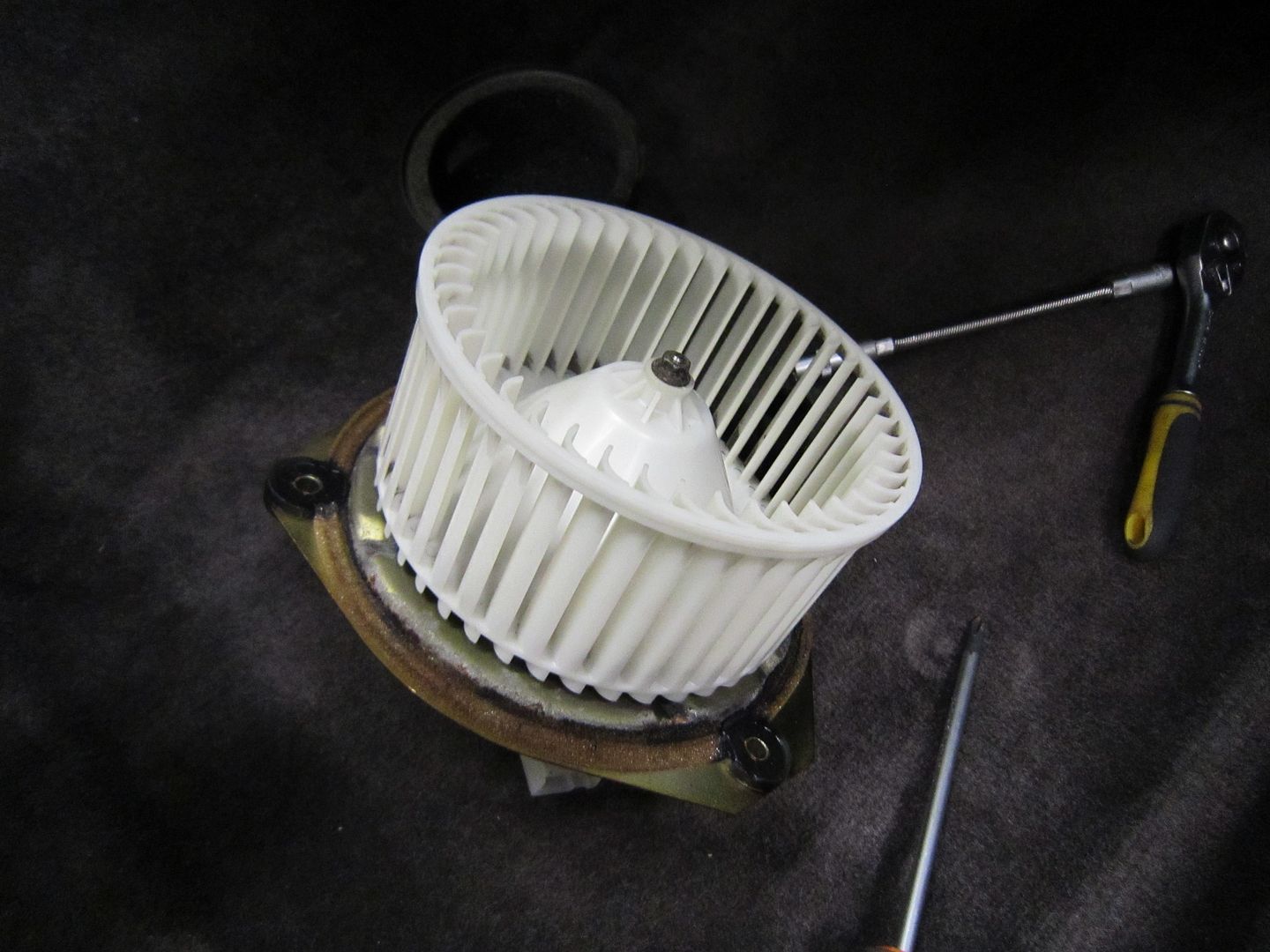

Nu alles eruit was kon ik mooi onder het dashboard het eea controleren en aandraaien. Tevens ook de ventilatiemotor gedemonteerd, schoongemaakt en gesmeerd. Die loopt nu weer heerlijk stil en blaast hard door.
Zo was ie:
En nu weer mooi fris:
Achter de radio is het een zooitje aan kabels, allen origineel trouwens.

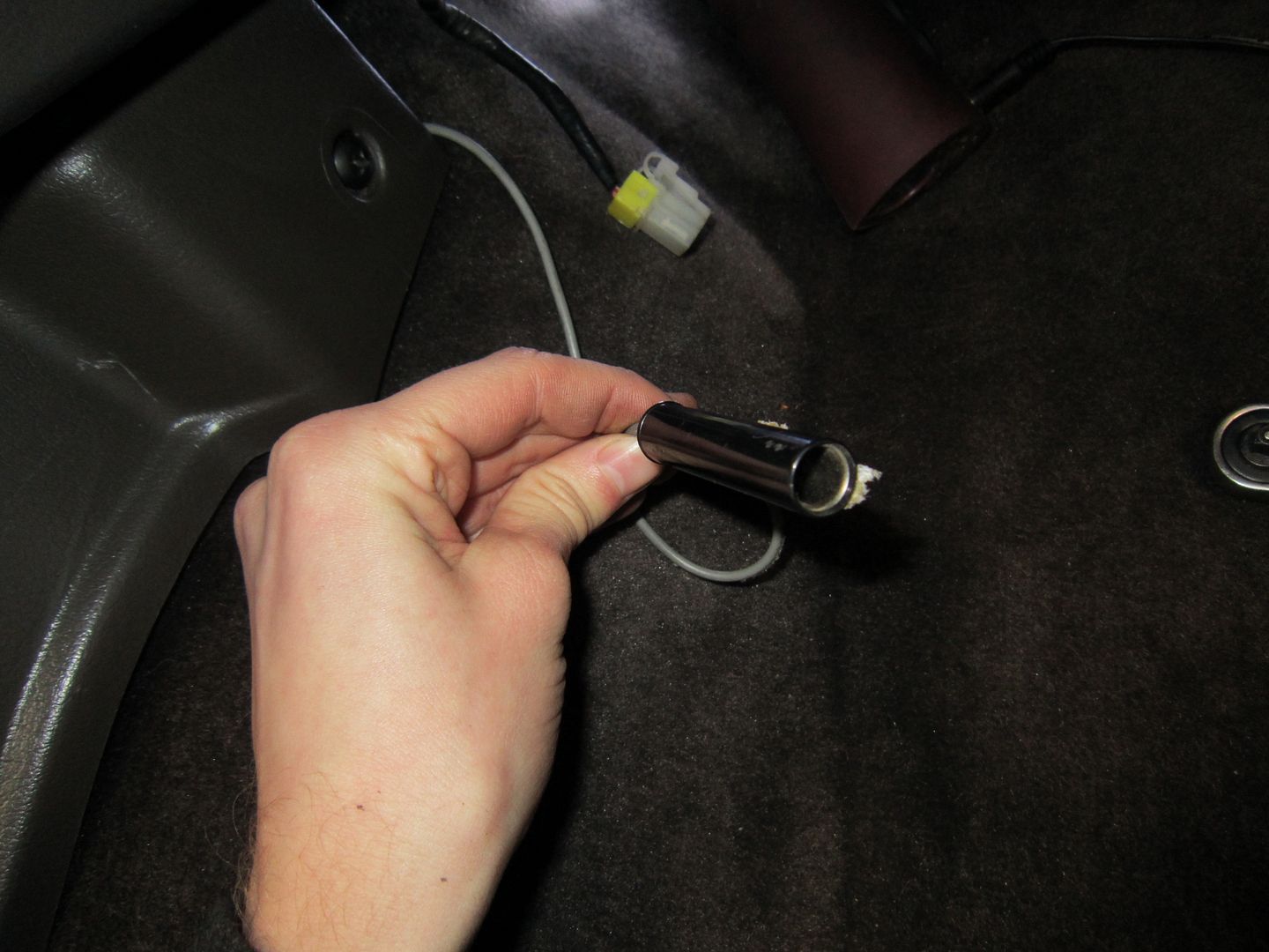

Dit wil ik meteen even goed ordenen. Tijdens het opruimen kwam ik een zeker kabeltje tegen:
Lijkt mij een antennekabel. Wat natuurlijk weer erg raar is aangezien ik al een antenne heb, de originele electrische antenne op het voorscherm. Nu stond me in ene bij dat de SLX-versies uit japan een antenne hadden in de achterruit, iets waarvan ik niet wist of die wel aanwezig was bij mij. Nou zit die wel in de achterruit maar verder dus nooit wat van gezien. Bij deze de foto's van m'n antenne in de achterruit:
Ik hoop echt dat het werkt, zou geniaal zijn!

Ik denk dat je een kabel nodig hebt met twee mannetjes ipv een mannetje en een vrouwtje. Ligt aan de aansluiting op je radio maar dat zal jij ook wel weten.
Gehe jij hebt zeker alleen pagina 1 gezien:)
