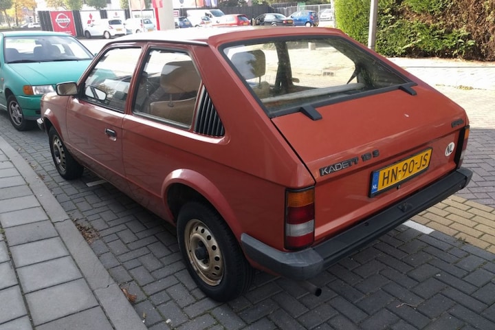

De Opel Kadett D
Die was er als 2 deurs en 4 deurs met kleine achterklep en als 3 deurs en 5 deurs met grote achterklep
Verschil zag je van de zijkant niet
(en ook nog als Caravan 3 en 5 deurs)
De 2 deurs en ook nog eens als hele zeldzame 1.0S standaard
De 5 deurs als 1.3N Luxus
Maar die Kadett is toch altijd met beide kleppen geleverd? Het was geen wijziging tijdens de levensloop volgens mij,
Dat klopt, maar hij mag zeker meetellen!
