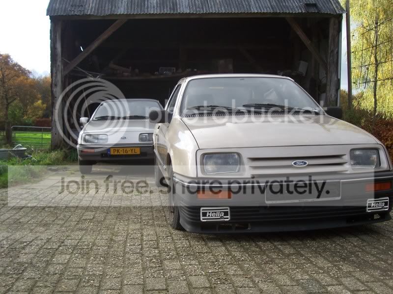

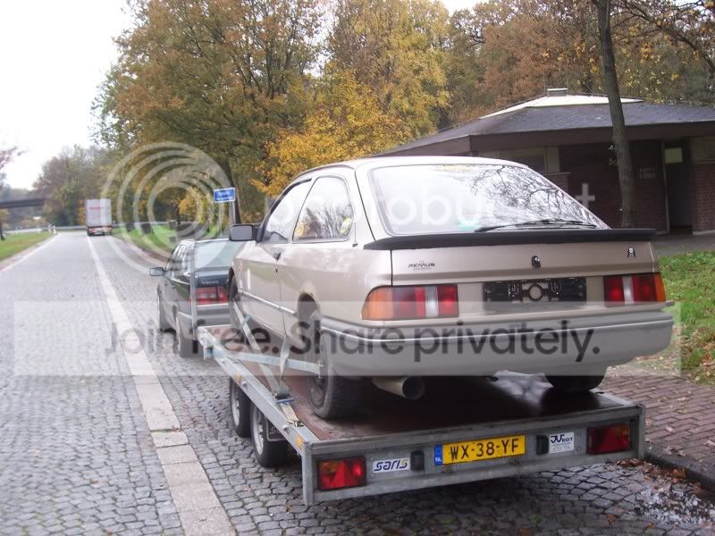

Verder, zoals Bennie al vermeldt, vandaag de '84er Sierra Abgeholt:cool:
De auto valt me opzich wel mee, heeft gewoon wat aandacht nodig, en wat onderhoud:)
De roest bij de wielrand valt me nog mee, is niet doorgerot, maar ooit eens bijgewerkt, en is weer gaan roesten, net als het hoekje van de deur...
Het interieur krijgt een grondige reinigingsbeurt, want die is gewoon vies... Gelukkig is het dashboard NIET gescheurd, wat vaak voorkomt bij mk1 sierra's... En hij heeft gordels achterin, ook een typische Sierra mk1 kwaal is dat de hoedenplank doorhangt, deze doet dat gelukkig niet:cool:
Verder ist een harde auto, heb er nog niet onder gelegen, maar weet bijna zeker dat het wel meevalt:cool:
Torretje ligt er mooi bij, moet alleen de carb schoonmaken/afstellen, denk dat ie ergens iets valse lucht aanzuigt waardoor hij iets onrustig loopt...
Verder kreeg ik er nog een vracht wieldoppen, sportstoel van König oid, motorpakkingset, spul voor een oh beurtje en nog de orginele uitlaat:cool:
Verder nog lof over het trekkende voertuig: Het brandstofverbruik was gemiddeld 1 liter op 9,5km(y)
Dan blijven de transportkosten nog leuk:cool:

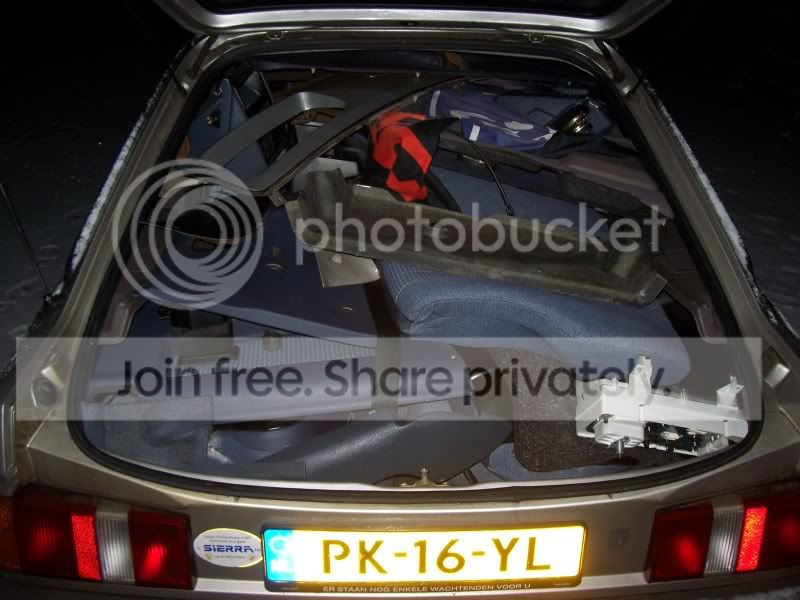

Vandaag alle kroam eruit gehaald:
- 2 setten wieldoppen
- konig sportstoel
- midden- en einddemper
De kofferbak heeft op een paar plekjes vliegroest, maar valt allemaal mee:cool:

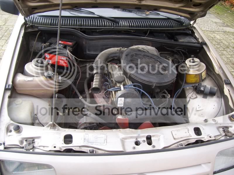

Vanmorn nog ff bij de '84er Sierra geweest.
De accu was dood, dus had ik vd week al een andere accu aant touw gelegd. Die in de Sierra, en alles werkte weer:)

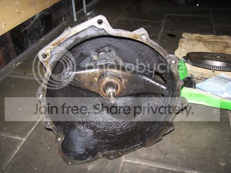

Ik heb er een goede bak bijgekregen, maar die komt van een Taunus af, dus heeft andere pookbevestiging en vertanding....
Maar eens kijken of ik dat ergens kan ruilen tegen een goede ofzo...
Het expansievat ziet er gasterig uit, maar het koelwater wat erin zit, was gewoon goed, denk dat de vorige eigenaar dat onlangs vervangen heeft...
Verder valt het lijstje met dingetjes die ik nodig heb wel mee:cool:

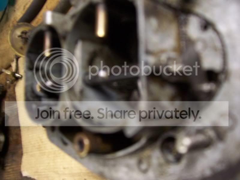

De choke van de carburateur van m'n GXL deed het niet.
Nu heb ik afgelopen week de boel losgehaald, en nu blijkt dat het hele choke-mechanisme (te) zwaar draait:confused: loshalen, kruipolie etc hebben nog niks geholpen:cry: moet nog ff contact opnemen met een kennis van me, die weet vast wel hoe of wat:)

Die choke, hou er maar over op ;).
Controleer het asje eens op slijtage (tip van Weber importeur uit engeland, die ik vandaag kreeg). Zodra er slijtage of "scoring" opzet, dan ben je goeiekoper af met een nije. Met handchoke rond de 194 pond, gloedjenieuw.

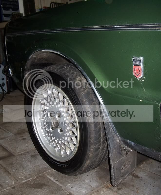

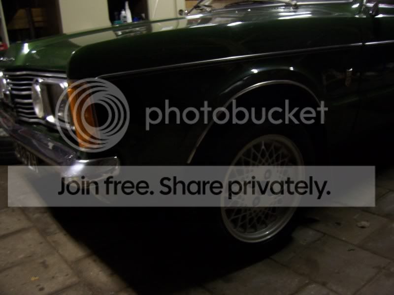

Vnaamd heb ik een poging ondernomen om de Rial velgen onder de GXL te zetten:cool:
Helaas zijn de draadeinden tekort (of de gaten vd velg te diepo_O) dus past dat niet zo fijntjes
Maar het staat wel gaaf:cool:
Nu nog opzoek naar langere draadeinden en die eraan timmeren:cool:

Die velgen staan er goed onder hoor (y) Stukken beter dan die wat je de vorige keer eronder had gedaan :T
De Rial velgen ben ik ook zeer goed te pas over:cool::)

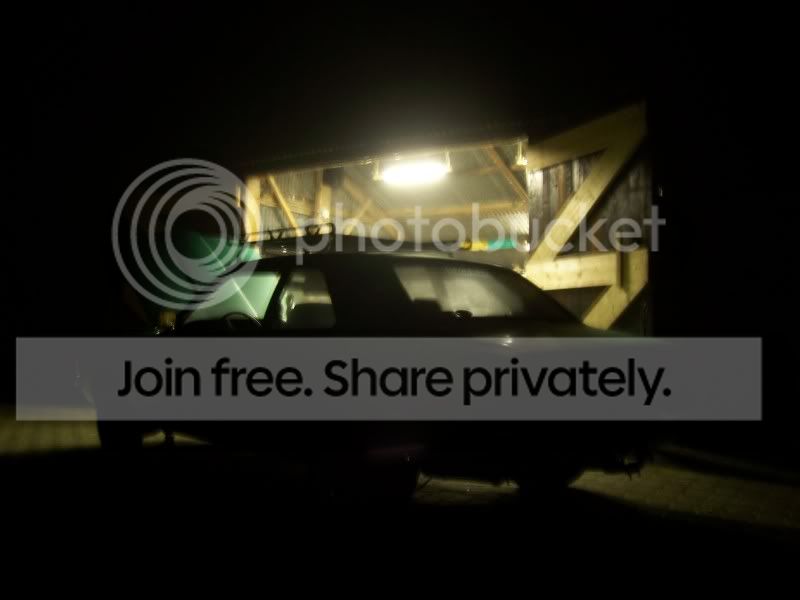

Verder is er vandaag weer jongvee in de stal gekomen, en de Duitse Sierra stond daar ook nog....
Het nadeel van 4 auto's is dat ze allemaal een plekkie moeten hebben, onder dak staan ze iig niet in de weg:) en gaat de gemeente ook niet zeuren:eek:
M'n pa heeft me nog een plekkie aangeboden, puur voor stalling. Dus wegzetten, en vant voorjaar weer tevoorschijn trekken. Hier komt wss de '75er Taunus te staan.

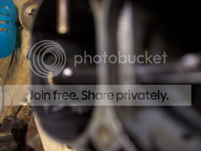

De auto's staan allemaal op hun plek, dus ben ik vorige week weer ff met de GXL gangs geweest. De choke werkte nog steeds niet of krapan.
Gelukkig heb ik nog een andere carb liggen, maar is net iets anders, maar het chokegedeelte is gelukkig hetzelfde.
Het chokemechanisme draaide zwaar, en nu zit dat in het asje waar de luchtkleppen aanzitten:confused:
Het asje gaat door drie gaatjes, en het laatste gaatje zit niet in lijn met de resto_O:eek::rolleyes::confused:
Tis nog een behoorlijk stuko_O
Het asje is recht, aangezien het asje probleemloos in de andere carb past, en snap echt niet hoe dit kan:confused:
Nu kan ik het spulletje wel overzetten, maar ik kan alleen aan pakkingsetjes komen, en niet alleen die pakking...
Verder nog niks aan de '84er Sierra gedaan, wil zaterdag bakwisselen, en een kennis van me belde op en die gaat vrijdagmiddag een mk1 3drs ophalen voor motor en bak :):D Het interieur was ook nog redelijk goed, dus denk dat ik die Sierra wel grotendeels kaalkrijg:D Als hij de kosten er een beetje uitheeft ist hem prima:cool:

Vnaamd ben ik bij dé V6 carb specialist vant dorp geweest:)
Hij had nog niet eerder meegemaakt dat de carb daarzo vervormd was. Dit is wss gekomen door de warmte oid:confused:
Het gaatje weer wat uitgevijld, alles doorgesmeerd, en heeft nog eea wat fijner afgesteld(y)
Thuisgekomen de carb op het blok geschroefd, en vrijdagaamd afstellen:cool:

Zaterdag vol goede moed begonnen, en de bak er onderweg getrokken. Deze Sierra is van voren verlaagd, en dat merk je als je met je pens onder de auto kruipto_O(n)
Hieruit konden we opmaken dat de bak wss met te weinig olie heeft gelopen...
Dit was letterlijk een vette bako_O

Vnaamd heb ik bij een kennis van me onderdelen voor m'n Sierra's opgehaald:cool:
De Sierra heeft een knakker uit limburg uit Duitsland gehaald puur voor het stuurhuiso_O
Kennis van me heeft hem overgenomen voor de motor en bak.
Het interieur heb ik nu, en de kogelharde body wordt de nieuwe body van een Cosworth:)
Ik heb een blauw interieur opgehaald, en vd week nog even de rest ophalen:)
Ik had de Sierra goed volzitten:)
Ik haal me wederom een vracht werk aan, aangezien ik ook het dashboard enzo mee heb genomeno_O
Ook een paar kapjes voor de 86'er Sierra en daar komen ook gordels achterin in(y)

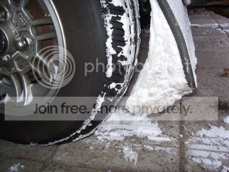

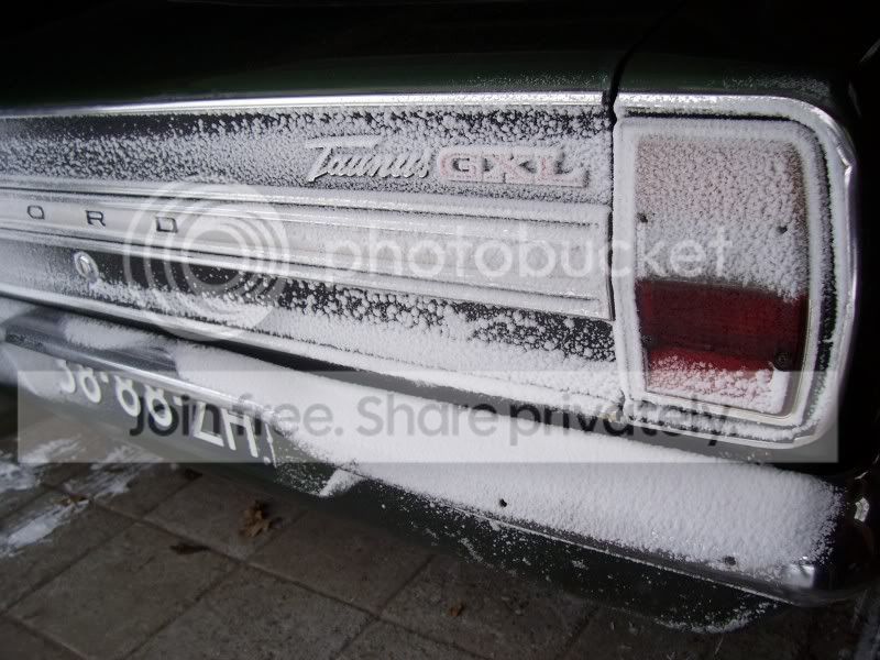

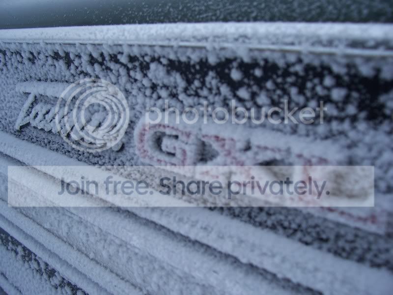

Vanmorn heb ik wat winterfoto's van m'n GXL gemaakt:cool:
De GXL stond alweer een poosje stil, heb laatst de carb erop gezet, en verder niet meer mee gereden. Het starten ging nog vrij snel, ondanks dat alles steenkoud was:cool:(y)
Wel moet ik de stationair vd choke nog wat lager zetten, maar rijdt verder nog steeds heerlijk:cool:
Witte achterkanto_O
Was wel weer heerlijk om er ff een stukkie mee te toeren:LOL::cool:
Mooie foto's zo in de sneeuw (y) Dat doe ik onze oldtimer maar niet aan, veel te bang dat hij dan als het zomer is alleen nog maar uit roest bestaat o_O
Ik verwacht dat daar niet veel pekel is gestrooid, dus de schade alleen veroorzaakt door bevroren water. Daar zou hij toch tegen moeten kunnen.
