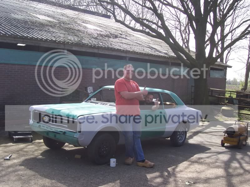

Dat komt omdat ik druk gangs ben geweest met de '75er Taunus:cool:
De spuitcabine is geregeld, en 16 april zal hij gespoten worden:LOL:(y)

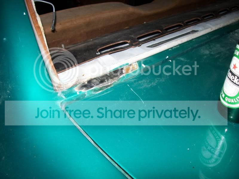

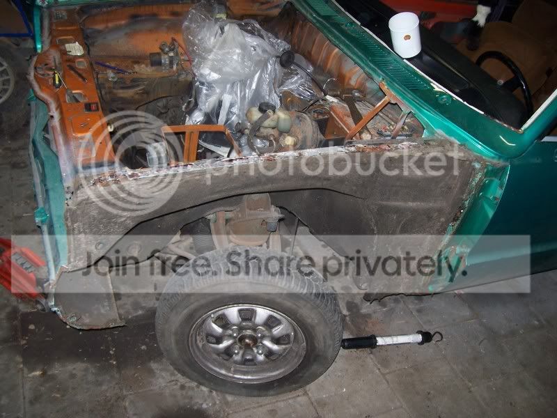

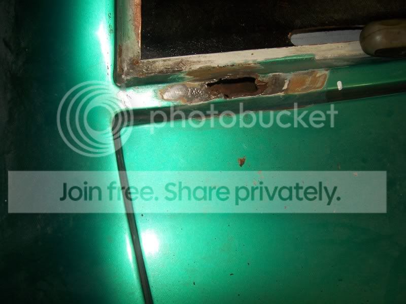

Afgelopen week zijn de ramen eruit gegaan, en heb ik de laatste plekjes blank kunnen maken... Kwam ook nog een klusje voor het lasapparaat tegen:eek:

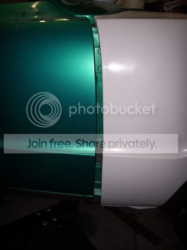

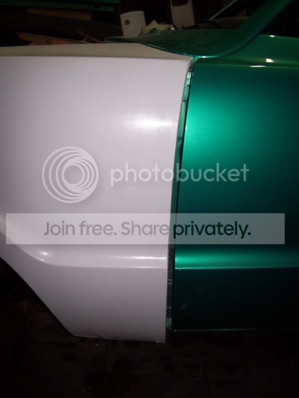

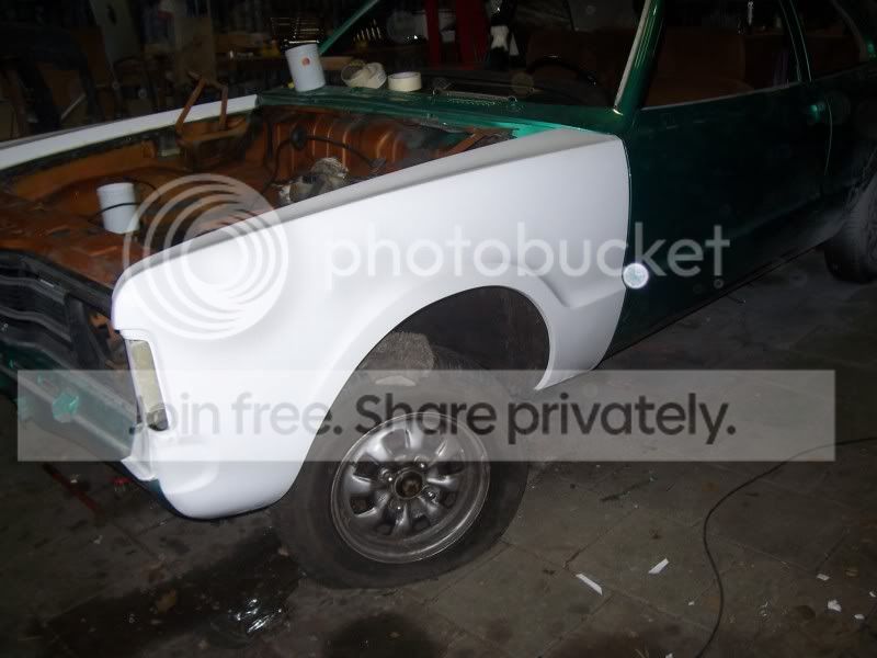

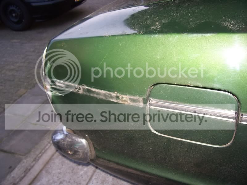

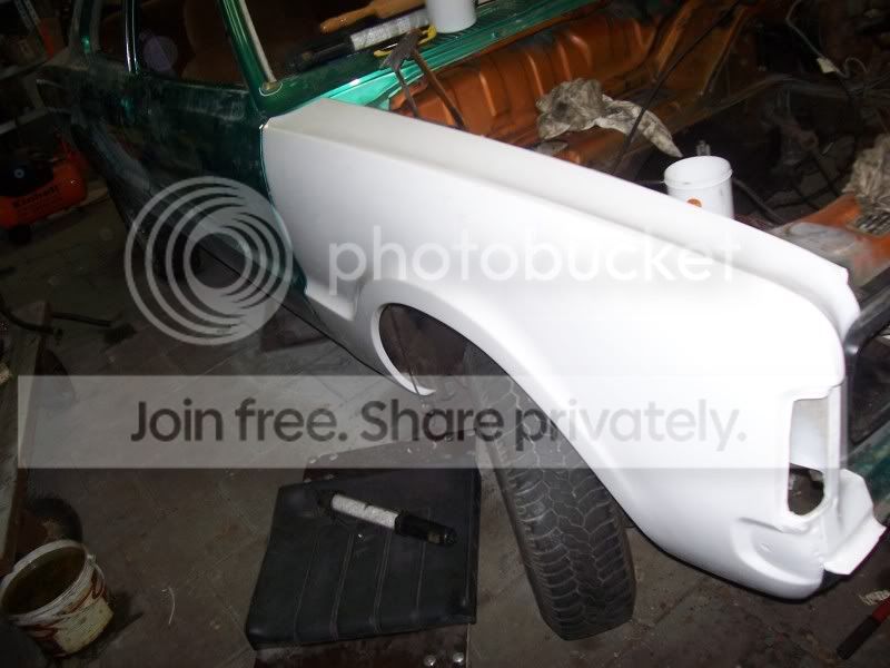

Verder heb ik besloten om kunststof voorschermen erop te zetten. Deze werden woensdagavond even langsgebracht(y)

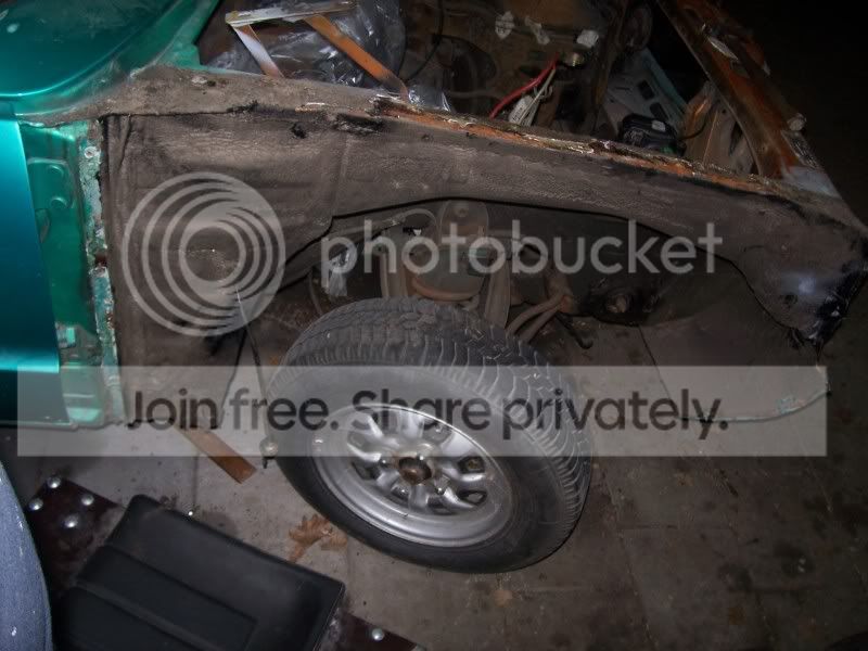

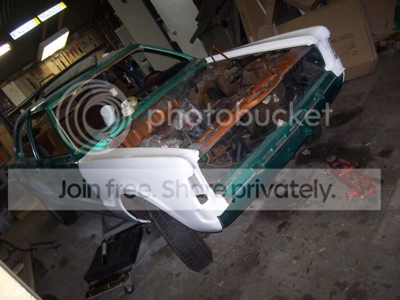

De huidige voorschermen heb ik er vanavond afgehaald en gelukkig is de boel eronder nog snoeihard(y)
De kunststof schermen moet ik er nog passend opmaken, maar ze passen vrij goed:cool:
De schermen moeten nog iets verder naar de deuren toe, want er zit nu een behoorlijke kiero_O
Eind vd week hoop ik de schermen passend te hebben, en het laswerk klaar te hebben. Dan hoef ik alleen de motorruimte te ontvetten en wat op te schuren en dan kan de spuiter zich erop uitleven:cool:

Het plekkie is ondertussen gelast:

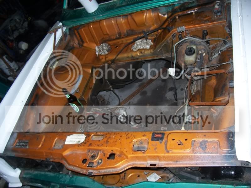

Verder de motorruimte al deels schoongemaakt/geschuurd

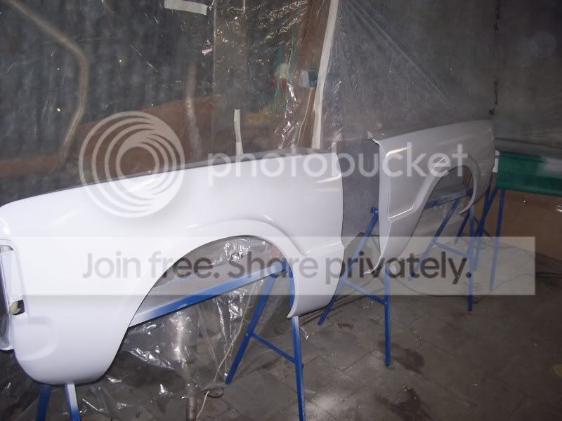

En ik heb de voorschermen pas gemaakt, linksvoor past goed, maar rechts moet ik nog ergens iets weghalen zodat die ook perfect past:cool:
Vanavond het scherm verder pas maken, gaten erin boren en nogmaals kijken of het goed past:cool: Als dat meezit weer v'dan met schuren(y)

Helaas bleven de voorschermen me plagen, het "ff de knipperlichten er pas inmaken" werd bijna een dagtaako_O:confused: o_O
De bevestigingsranden heb ik blank gemaakt en in de ijzermenie gezet zodat de boel niet gaat rotten. De schermen gaan er vant weekend op:cool:

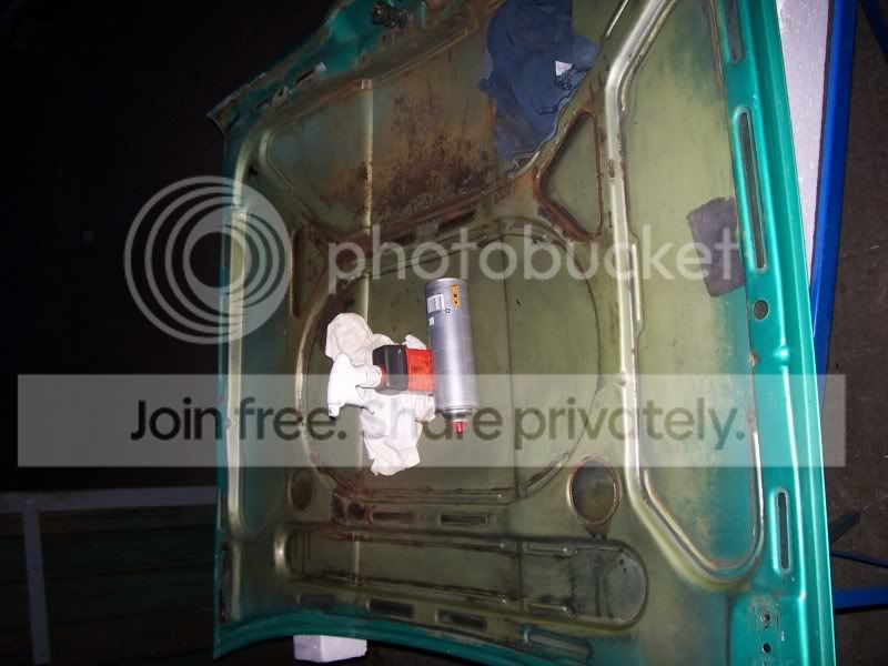

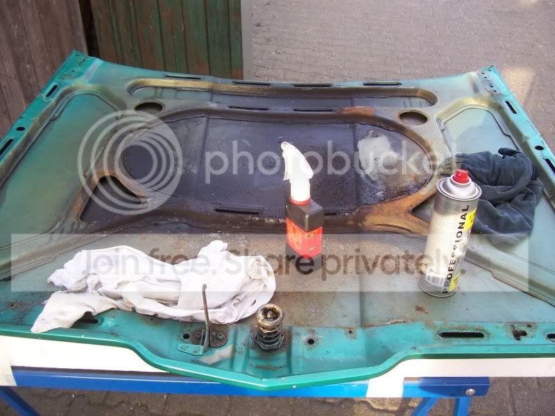

Verder met de motorkap gangs gegaan, zat iets laswerk aan, en verder boel schoongemaakt en alvast geschuurd
Komend weekend wordt ie strakgemaakt, schermen in de primer etc etc en het weekend erop wordt ie gespoten:LOL:

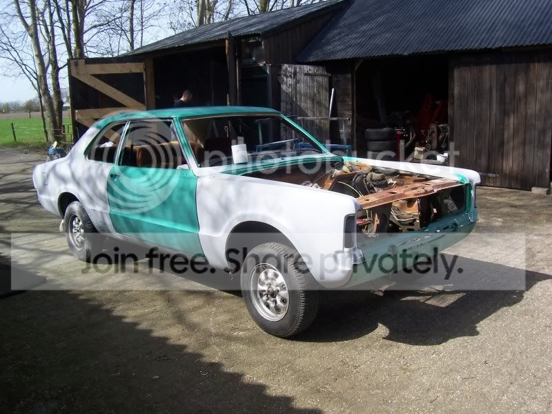

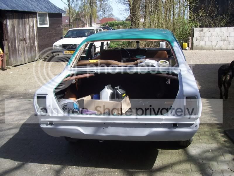

Vandaag met z'n alleen een donderse slag in de rondte gewerkt:cool: Boel is weer strak, en staat in de grondlak:LOL:
Morgen de boel schuren, voorschermen erop, en de boel nogmaals in de grondlak zetten

Wat was de reden om voor kunststof te kiezen? Krijg je dan geen kleurvershil na het spuiten vanuit bepaalde hoeken. Zie je regelmatig namelijk...
Leuk topic om te volgen :)
CorZa zei:
als ik me niet vergis was de reden dat het qua prijs niet veel uitmaakte.
en kunstof roest niet wat de stalen spatborden op een gegeven moment wel weer zouden doen(n)
en met kunstof hoef je niet persee kleur verschil te hebben:cool:
Kunststof roest natuurlijk niet, en volgens mij zijn de voorschermen qua roest nu eenmaal een bekend zwak punt bij de Taunus.
Bij DS'en kun je ook spatborden van kunststof krijgen. Mijn oom heeft dit ook op zijn DS zitten en qua kleurverschil is er niks te zien. Als je een oldtimer veel gebruikt, kun je beter kunststof gebruiken ipv staal ivm roest. Ook prijstechnisch is het wel interessant. Je hebt wel veel verschillende kwaliteiten in kunstof carroseriedelen, qua dikte/pasvorm etc. ;)

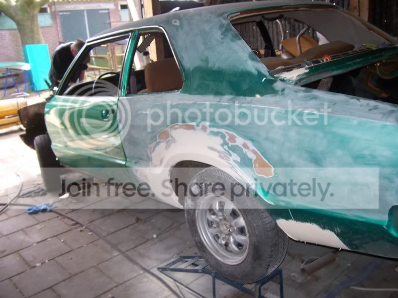

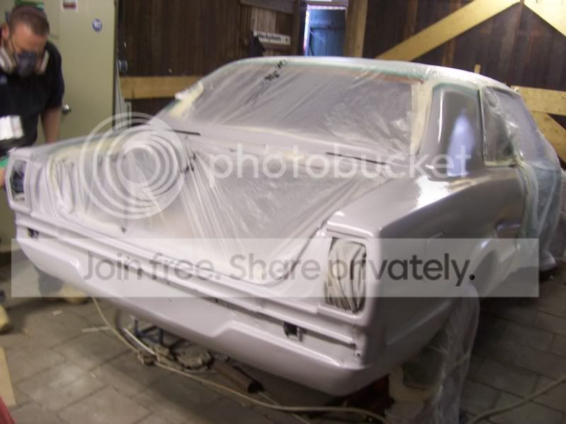

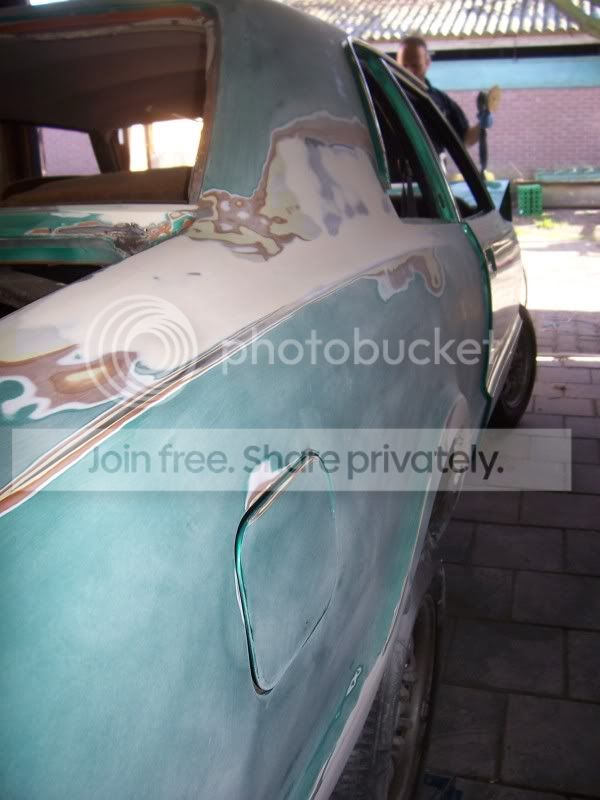

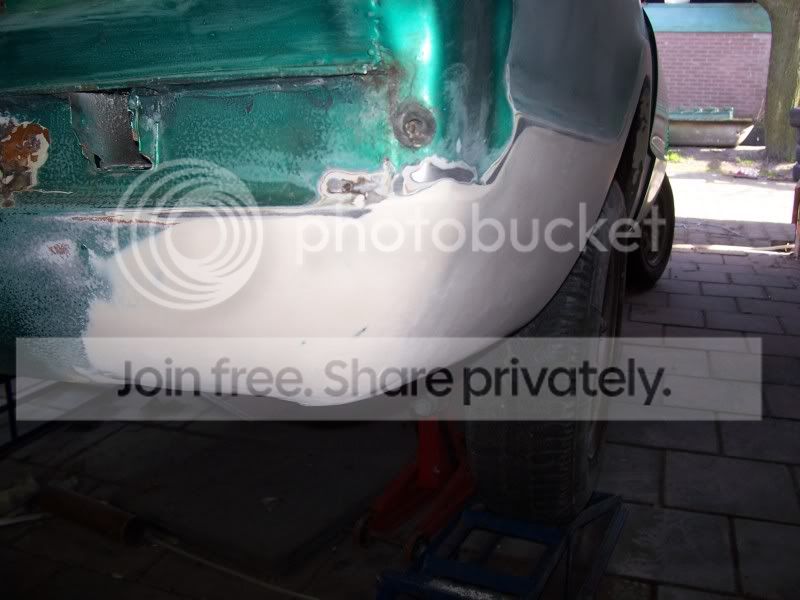

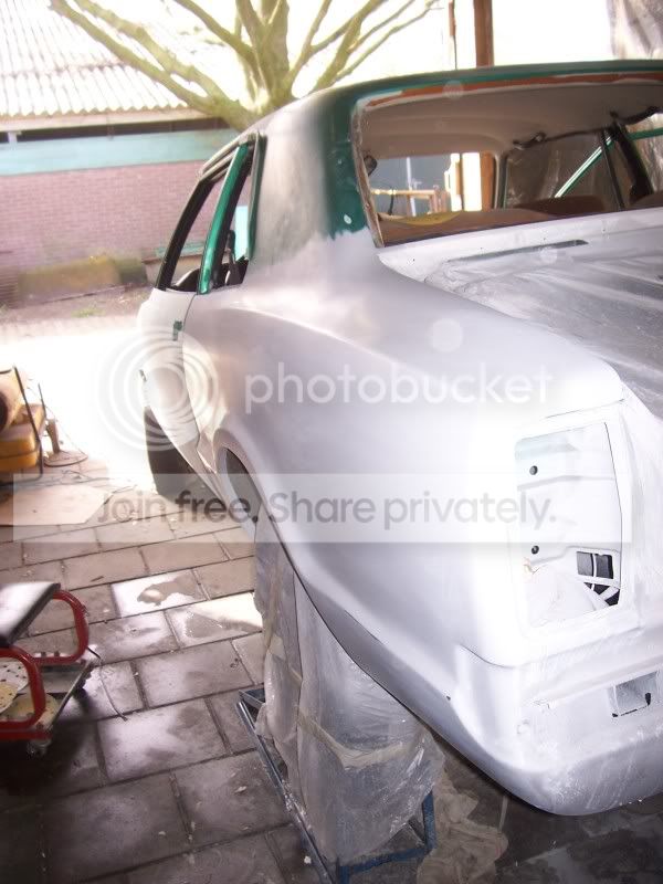

Afgelopen weekend dus de Taunus spuitklaar gemaakt, maat van me is autospuiter, en heeft zich afgelopen weekend vol ingezet om de boel terecht te krijgen:cool:(y)
Linksachter in de plamuur:
Rechter C-stijl, hier moest wat plamuur op, omdat die achterkant ooit eens vervangen is....

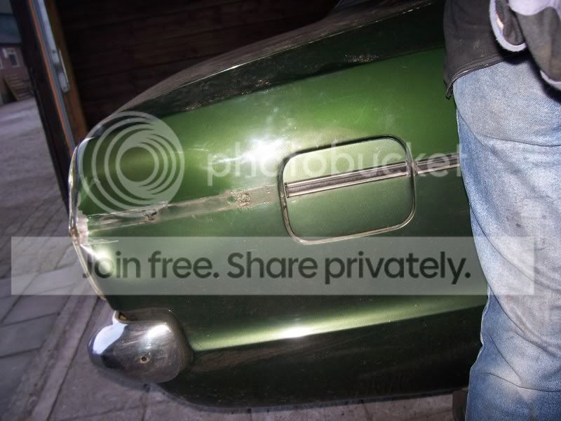

Rechtsachter, onderaan. Hier heeft de eerste Nederlandse eigenaar een deel opnieuw ingelast, maar niet netjes afgewerkt (zie elders deze topic)
De reden dat ik voor kunststof voorschermen heb gekozen, is omdat het linker voorscherm aardig rot was. Oplassen is opzich geen probleem, maar de rottigheid komt vanzelf terug. Aangezien je niet meer voor net geld aan stalen schermen kan komen, maar wel aan goedpassende, strakke polyester schermen, is de keuze snel gemaakt.
Superstrakke wielrand:LOL:
De auto is nu strakgemaakt en geschuurd.
Het was een mooi, druk weekend:)

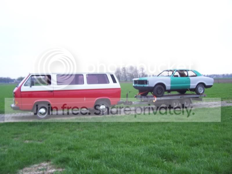

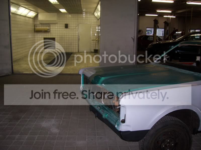

Zaterdag de boel naar de spuitcabine brengen, daar ontvetten en dan kan ie gespoten worden:LOL::p(y):D

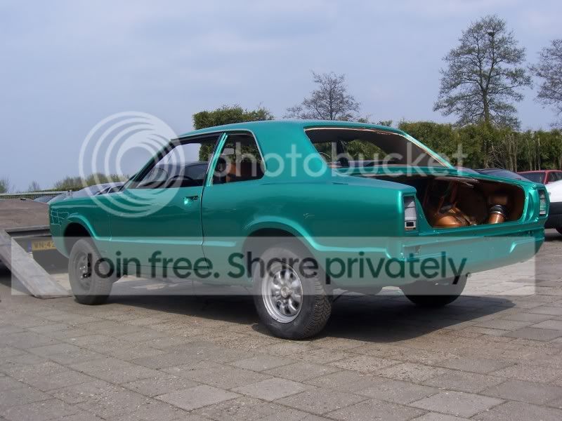

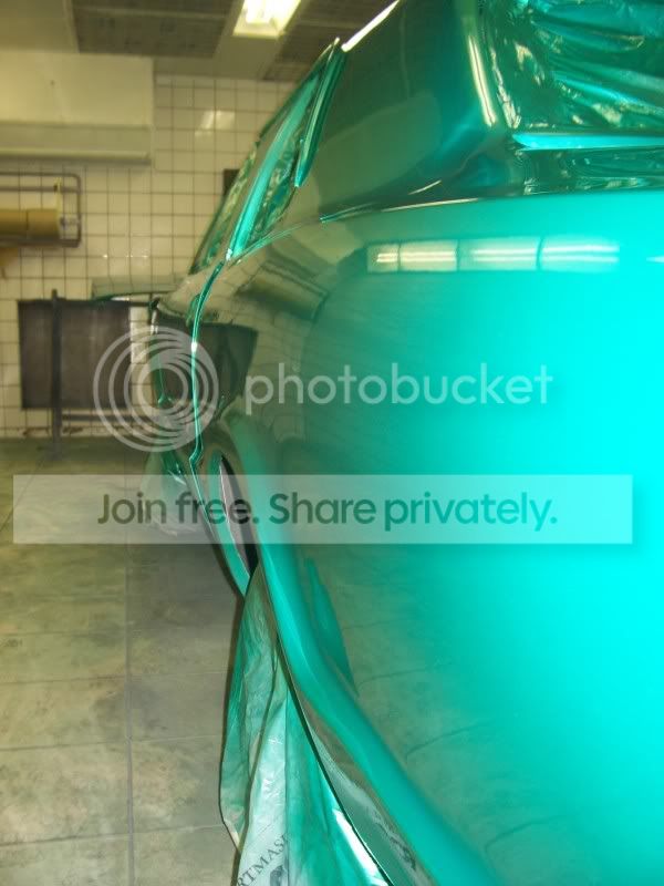

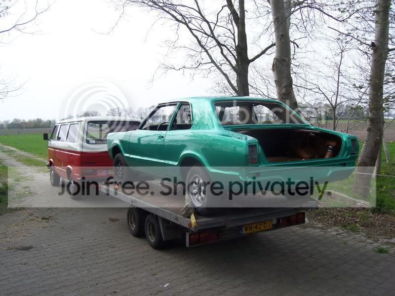

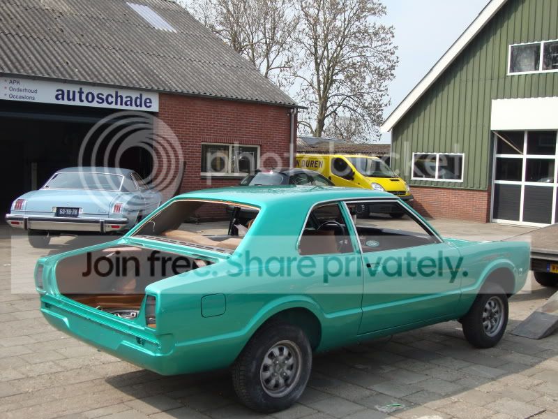

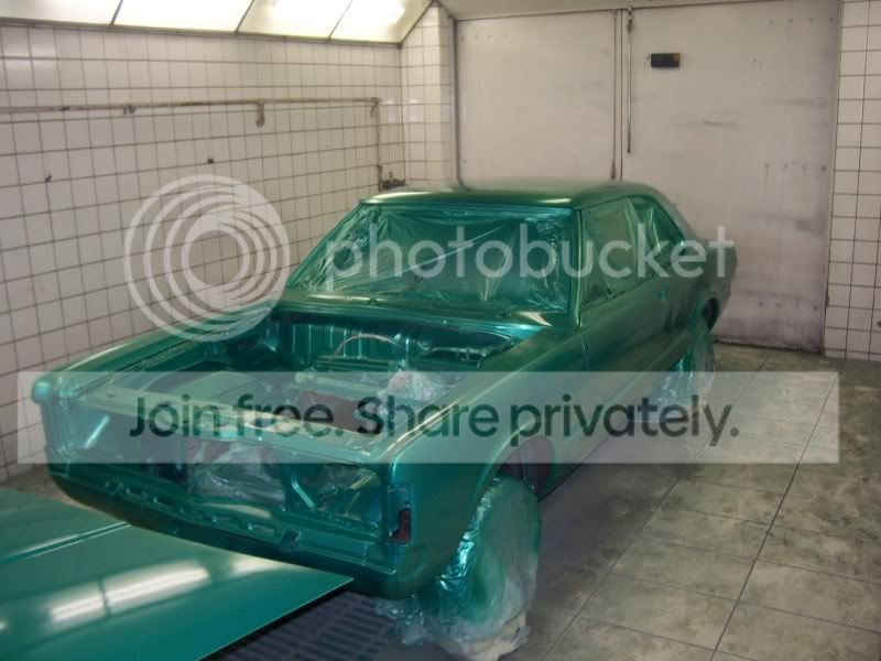

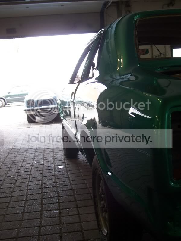

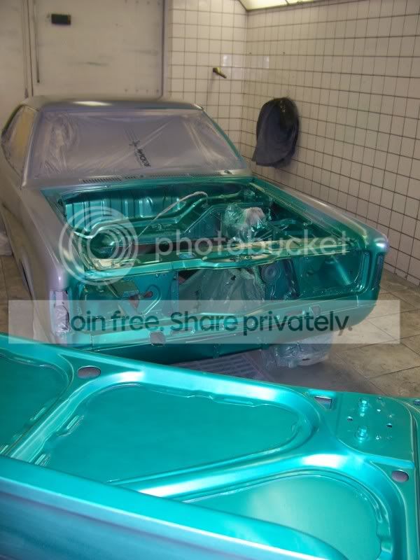

Afgelopen zaterdag is de Taunus gespoten:cool:
De combinatie ging heen rond 8u....
Taunus bij de spuitcabine
Motorruim en binnenkant kofferbak al groen
Helemaal groen:D
Superstrak

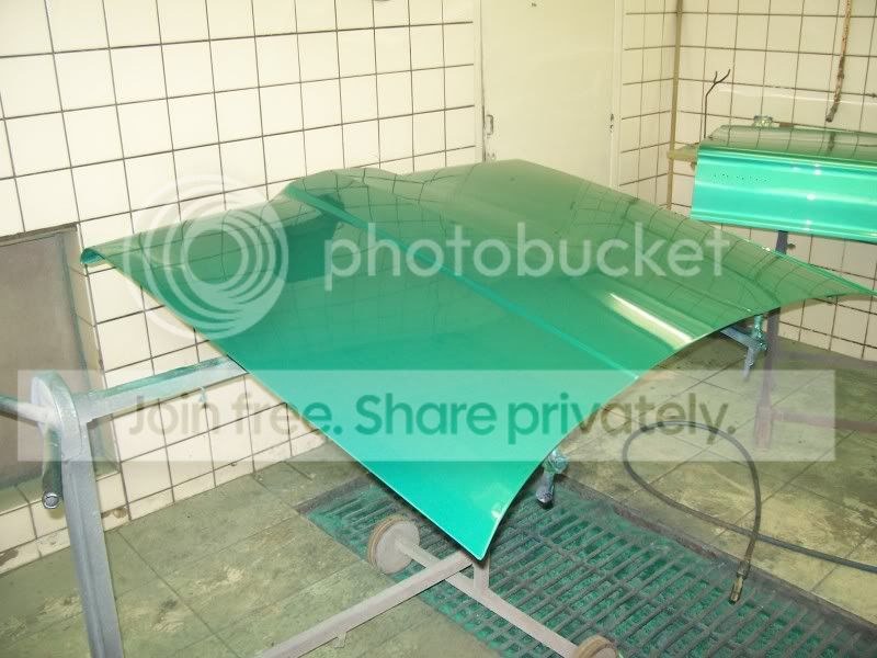

Motorkap

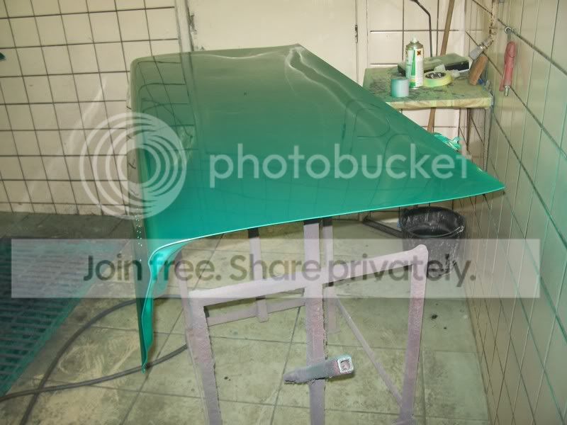

Kofferklep
Hoppa
En buiten int zonnetje:LOL:
En tegen half 3 was de combinatie weer op de thuisbasis:LOL:
Ik ben zeer goed te pas over het resultaat:cool: de kofferruimte wordt later nog een keer gespoten, aangezien het interieur er nog inzit, en het stoftechnisch niet handig was. De kofferbakbekleding is compleet, dus in principe zie je er niks van.
Verder al begonnen met opbouwen, de trekhaak zit er weer onder en de stekker weer aangesloten, de achterlichten zitten erin, en de bestuurdersdeur is weer voorzien van klink, raam en deurpaneel:D Morgen de bijrijdersdeur, kofferklep en hopelijk ook de ramen er verder in:cool:
Kan ik volgende week beginnen met het motorblokkie(y)
Ziet er goed uit, blijft 'n apart kleurtje! Veel plezier met de opbouw; stiekem het leukste deel van de restauratie?
da's beter kerel, mooie pica's van in de spuitcabine. glimmen als een natte proem in de manenschien:)
Ik heb hem net live in de zon mogen aanschouwen.(y):cool: Hij is echt Gigantisch mooi geworden.:D Je weet niet wat je ziet!:D
