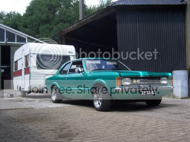

Taunusdrivers Beuntoko: Het reilen en zeilen van mijn Oldtimer Fordjes. >>17M weer rijklaar! Of toch niet helemaal...<<
super marco
mooi geworden zo en graag alle hulp er aan besteed:D
Wat een wondermooi project. Ik heb je hele topic doorgelezen. Ronduit fantastisch. Gewoon lekker achteraf knutselen zonder haast en stress.
De vormgeving van dit type taunus vind ik zo mooi, hij ziet er zo volwassen uit terwijl hij helemaal niet bijzonder groot is. Zulke mooie wagens maken ze hellaas niet meer. Wees zuinig op je taunussen en veel rijplezier gewenst.

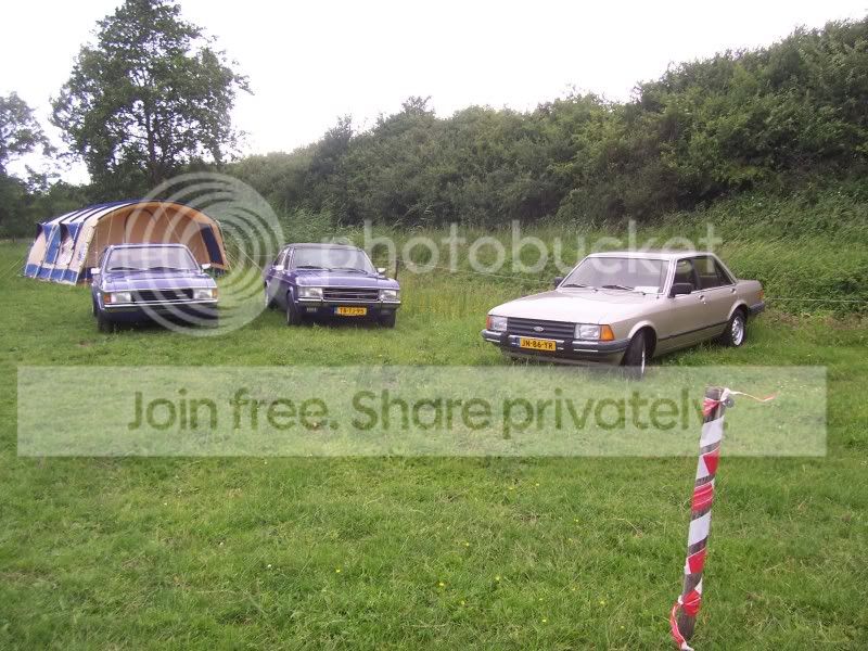

Zo, we zijn weer van de FordFreaks...
Vrijdagmiddag die kant opan gegaan, spul neergezet en lekker genieten...
Het terrein was eerder een paintball terrein, maar is omgebouwd tot crossbaan:)

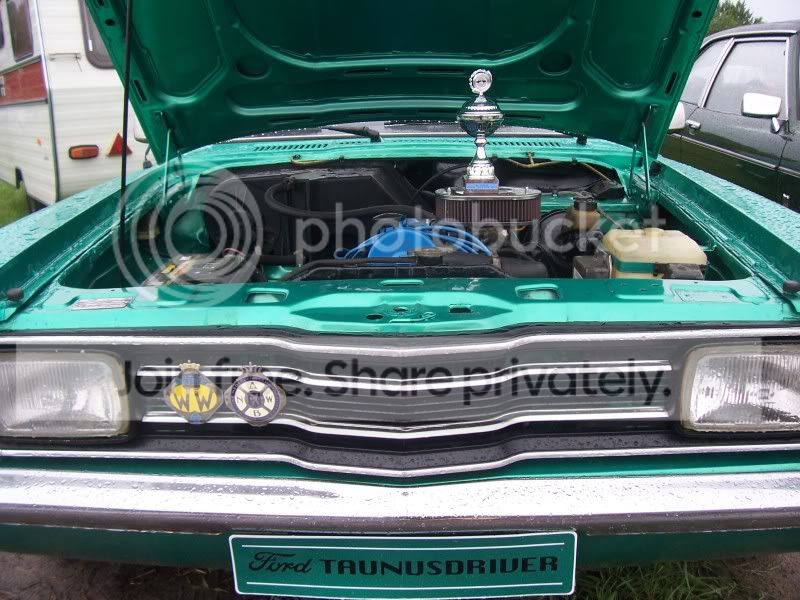

Verder vanmiddag nog verrast met de 2e prijs voor mooiste auto van het Treffen(y) Mooie blijk van waardering voor het geleverde werk(y)
Het was ondanks het mindere weer toch een geslaagde meeting, volgend jaar alweer de 10e editie:eek:

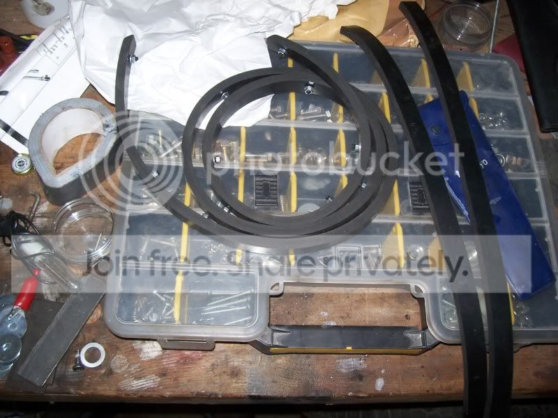

Afgelopen week kwamen m'n nieuwe bumperstrips binnen:cool:
Deze gaan binnenkort op de bumpers vd GXL en er komt een setje bumpers met strips op de XL, deze set moet ik alleen nog oppoetsen.

Vanavond heb ik de bumperstrips aan de bumpers vd GXL gezet.
Was nog wel even een gemartel, moest vd achterbumper nog 1 steun loshalen om de strip vast te kunnen zetteno_O
Ben wel tevreden met het resultaat, is wel even wennen, maar zo istie wel weer compleet.
Meestal zijn de strips al verwijderd, of hangt er met kit en trekbandjes nog aan....
Ik heb nog een setje strips, en die komen dan op de XL. Daar zitten nu dichte bumpers aan, maar het chroom is niet zo mooi, en ik heb nog enkele setjes bumpers met mooi chroom... maar zonder nette strips....

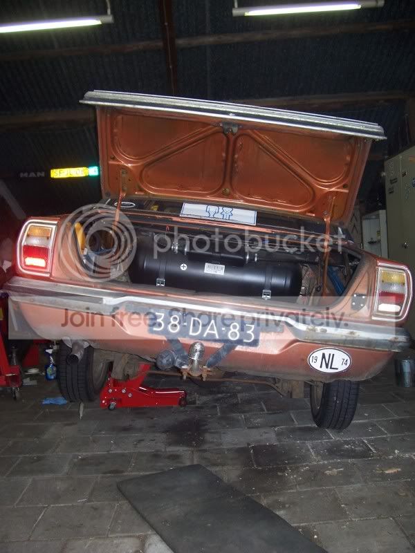

Zo, donderdagaamd even mijn 'DonorTaunus' opgehaald:LOL:
Het betreft een '74er 4drs GXL met 2.3 V6 op gas
De Taunus gaat plat, hij is misschien wel te redden (De granada combi was rotter) maar zit gewoon veeeel werk in...
Wilde in eerste instantie alleen de gasbom en achteras hebben, maar denk dat ik nog meer spul eraf sloop. De body gaat de rodeo in.
Verder is gister m'n nieuwe krik afgeleverd, dus die ook ff uitgeprobeerd:)
Komt mooi end vd grond:)

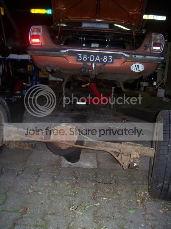

De achteras heb ik er bijna onderweg, bout vd demper zat muurvast, en van het cardan zaten 2 bouten muurvast (fijn als de remmerij niet zo fijn meer iso_O Gelukkig doet een slijptol wonderen:D Alleen de handremkabel nog loshalen, en dan is de as los, en kan ik de prut overzetten:cool:
Purschuim doet wonderen.... :(

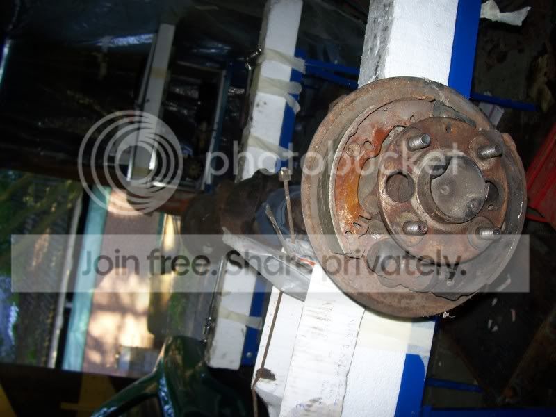

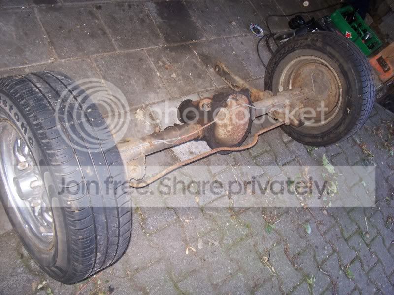

Zo, na veel gemartel, en grof geweld vd slijptol is de achteras vd donor er ondervandaan:cool:
De as heeft een keer een tik gehad, 1 bovenste draagarm is plat en gescheurd:confused: maar de rest vd draagarmen waren goed.
Door de klap zijn de bevestigingsplaten aan de as ook krom, maar dit is weer goed recht te krijgen, ik las er nog wel een extra plaat achter om metaalmoeheid te voorkomen.
Verder istie wat vettig, maar is oude olie.
Vd week eerst de andere achteras eronder, en dan de rest eruit slopen:LOL:

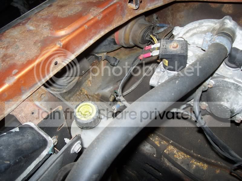

Ik kwam nog wat aangenaams tegen onder de motorruimte:cool:
Flashlube, oftewel een vloeistof wat de kleppen smeert, en zo slijtage voorkomt. Vul het potje met t goedje, en het slangetje wordt aangesloten op de vacuümslang vd carburateur. Hierdoor zuigt hij als het ware het goedje de motor in.
