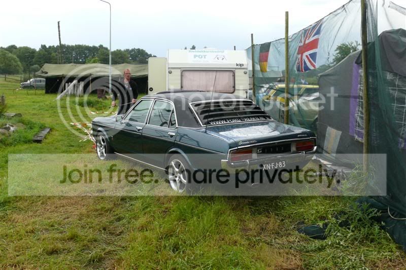

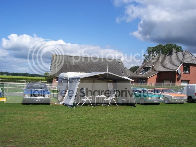

Afgelopen 10 dagen op vakantie geweest op een camping hier zo'n 15 km vandaan.
Samen met wat maten hadden we het halve trekkersveld in beslag genomen:)
En het wagenpark was bijzonder te noemen:)
- '72er Ford Ranchero
- '73er Consul coupé
- '75er Taunus XL
- '76er Granada 2.6 Ghia
- '78er Granada 2.8GLS
- Ford mondeo
- Ford Sierra
Was allemaal reuze gezellig, en foto's vd fotoshoot volgen nog:)

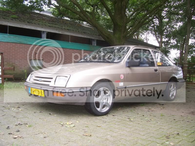

Verder vandaag de kentekenplaten voor de '84er Sierra laten maken: 84-RXX-8
Nu hem verder apk klaarmaken:
- remmerij achter gangbaar maken
- remschijven voor ontroesten
- bus vd stuurstang terugtikken
- banden vervangen (had er antieke banden onder zitten:))
- koplamp afstellen
Allemaal kleinigheden, dus moet goed te doen zijn komende week.

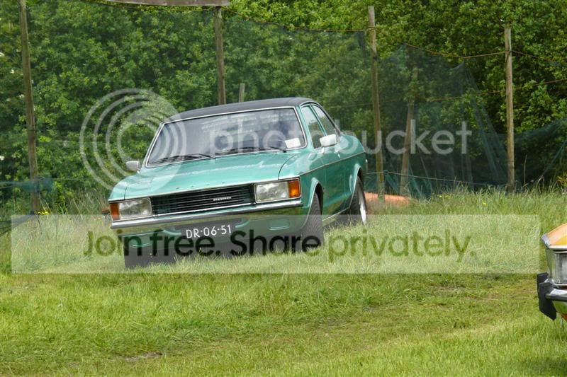

Verder vandaag met de Granada gangs geweest, alle deurpanelen eraf gehad, deuren volgespoten met antiroest, raammechanismes weer gangbaar gemaakt, en de buitenspiegel was lam, dus het boutje weer vastgedraaid:)
Het raammechanisme rechtsachter is niet fijn, dus die moet ik nog een keer vervangen.

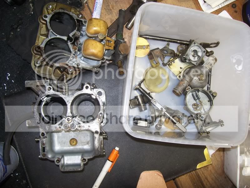

Verder de carburateur van de ´75er Taunus uit mekaar gehaald, en Steevie heeft hem ultrasoon laten reinigen(y)

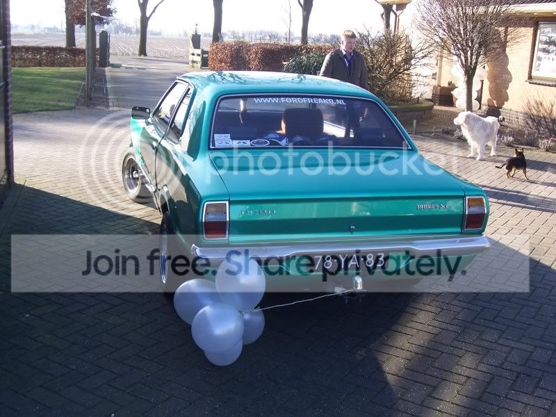

Gistermiddag kwamen de eerste kijkers voor de '73er Taunus GXL.
Ze kwamen uit amsterdam, en kwamen met een behoorlijk gare '77er manta aanzetten.
De manta hadden ze 7 jaar, en werd behoorlijk slechto_O
Ze waren al een poosje aan het rondkijken naar een Taunus, liefst van '73.
De manta was voor hun een leerproject, wat betreft het bijhouden van de carosserie.
Hij zal altijd buitenstaan, maar er wordt niet dagelijks mee gereden, wel wekelijks.
Ik heb ze enkele tips gegeven, en ik heb er het volste vertrouwen in dat de nieuwe eigenaar er net zoveel plezier en liefde insteekt zoals ik dat gedaan heb...
En de allerlaatste foto:(:(

Vanavond heeft Steevie de bak met onderdelen weer langsgebracht, maar nu weer brandschoon(y)
Bedankt daarvoor, en mooi dat het zo kan!
De pakkingset is gisteren binnengekomen, en morgenavond een poging wagen het spul weer in elkaar te zetten:)
graag gedaan kerel.
als je nog een keer wat hebt geef je maar een gil.
toch mooi zo ultrasoonreiniger.:LOL:

De carb zit ondertussen weer in elkaar, met behulp van een afbeelding waar de carb in "exploded view" staat, is het allemaal goedgekomen:cool:
Wel moet hij nog afgesteld worden, moet ik nog uitzoeken hoe of wat, de Taunus loopt nu 2000rpm stationairo_O
Maar dat komt ook nog wel goed
De '84er Sierra heeft eenzelfde carburateur erop zitten, en het verschil is goed te zien:

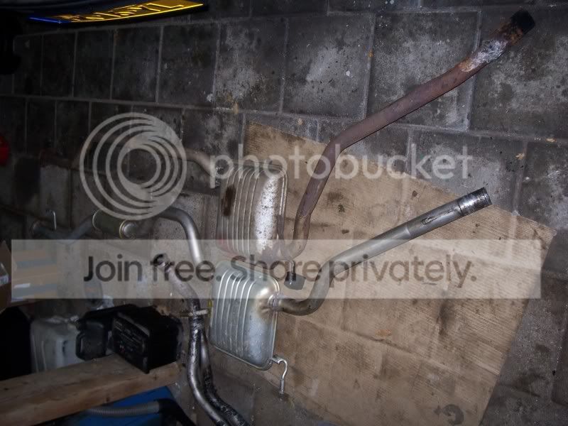

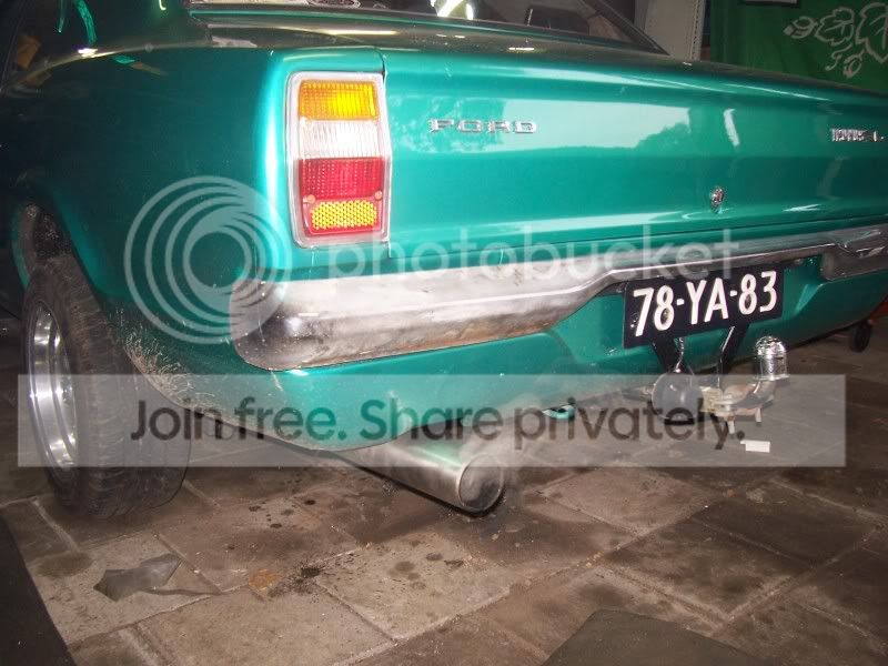

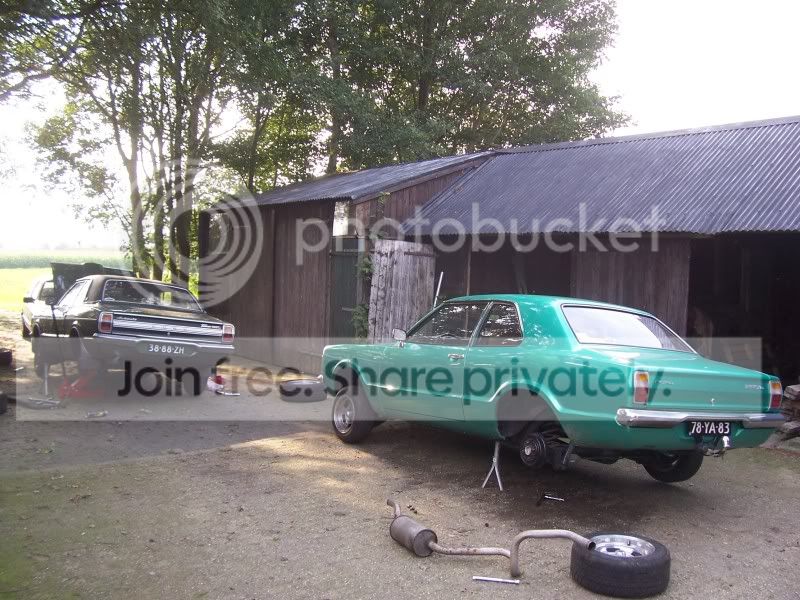

Verder zit de rvs eindpijp die onder de GXL zat, nu onder de XL
Het staat hem mooi, maar klinkt het niet mooi, dus opzoek naar een kleine demper waar ik zelf een andere rvs eindpijp bij aanzet.
Deze eindpijp heeft nu een nóg grotere emotionele waarde gekregen, aangezien de maat van me die hem gemaakt heeft, afgelopen maandag op 37 jarige leeftijd is overleden:cry::(:cry:
sterkte marco.
miss heb ik nog wel een klein dempertje liggen voor je, je komt maar keer shoppen(y)
verschil is goed te zien trouwens:D
De basisinstelling van de 32/36 DGAV carb is vrij simpel.
De gasklepstelschroef moet je tegen de gasklephefboom aandraaien, zodat hij m net niet bedient. Dan nog 3/4 omwenteling verder indraaien, zodat de gasklep net iets open staat. Dat is de basis-stationair instelling. Voor basis-CO moet je de mengselschroef indraaien, en dan 3 complete slagen uit.
Dan kan je het CO afstellen. Eventueel kun je je stationair nog iets bijdraaien. Kijk ook even of je ontstekingstijdstip goedstaat.

De Taunus krijgt nog een V6 achteras, en vd week alvast een begin gemaakt.
Heb de as weer tevoorschijn getrokken, en alvast blank gemaakt met een staalborstel, hier knapte hij al goed van op:cool:
Moet de ophangrubbers aan het differentieel nog eruit zien te persen, is opzich ook al een uitdaging:D

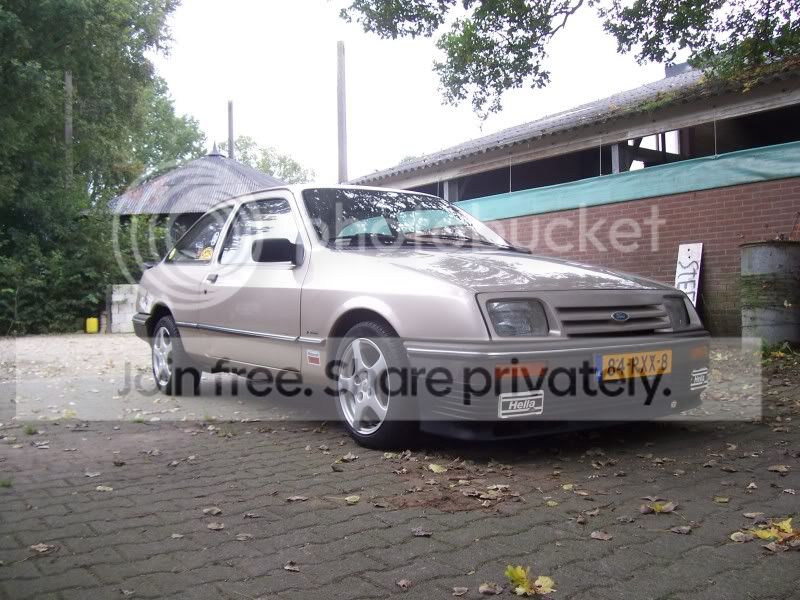

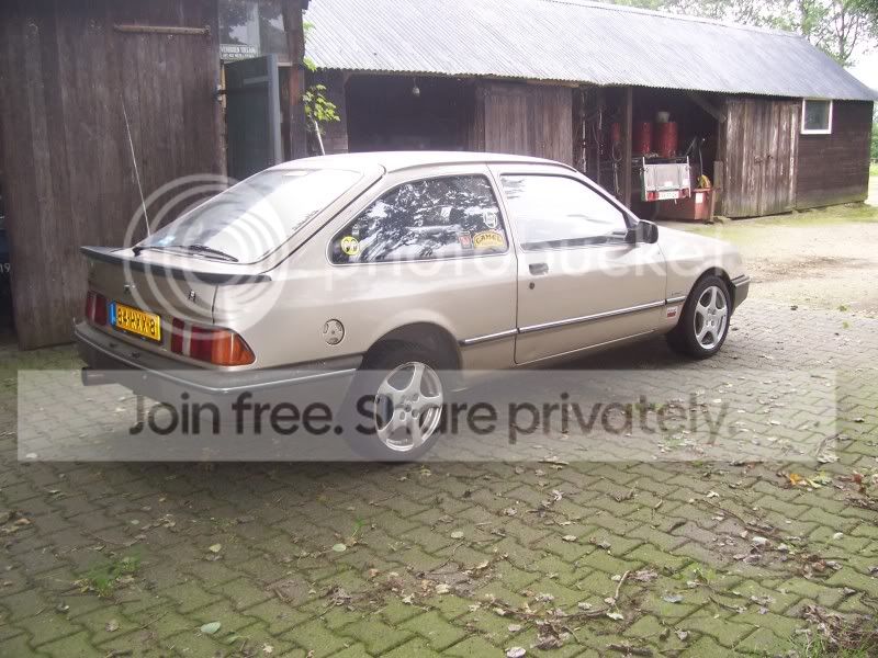

Ook hier heeft een Sierra een nieuwe eigenaar gevonden:)
Mijn '84er sierra is verkocht aan een jongeman uit de buurt van Hoogeveen.
Heb er veel tijd ingestoken, maar je moet keuzes maken...

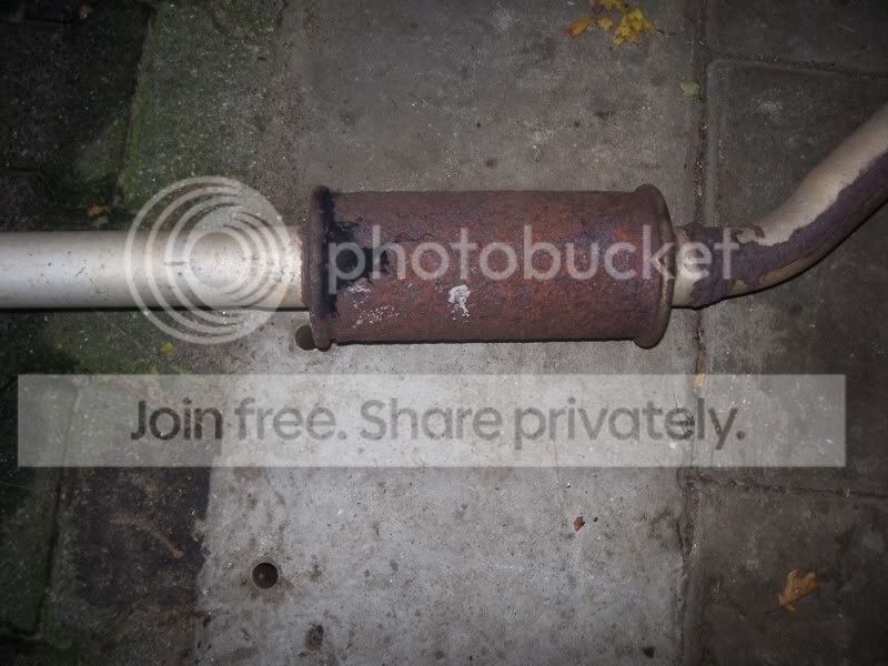

Verder zat er een open eindpijp onder de Taunus, deze is ondertussen vervangen door een kleine demper, en daar komt nog een RVS eindstuk aan.
De Sierra had enkele weken terug de einddemper er achterweg liggeno_O Deze was behoorlijk gaar, dus vervangen voor een nieuwe. Na verdere inspectie bleek een middendempertje ook al een mooi end op weg te zijn...
De rest vant middenstuk was nog goed, dus het dempertje ertussenweg geslepen en vervangen voor een stukje pijp
Nu gaat ie weer ff mee, maar zal toch een keer de middendemper moeten vervangen...

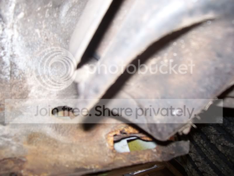

Ook heeft de roestduivel zich aan m'n Sierratjuh geklampt, de wielranden beginnen al aardigjes, en ook een stukje dorpel voor het achterwiel is ten prooi gevallen...
Het valt nog mee,maar wil dat voor de winter nog terecht maken, anders blijft er helemaal niks meer over...

De uitlaat van m'n Sierra was niet al te best meer, maar had er nog geen tijd voor gehad de boel te vervangen/fixen.
Totdat anderhalve week terug ik op de snelweg ineens een herrie hoorde, en een auto achter me uitweek:eek:
Ik had zo'n vermoeden dat de uitlaat overleden was, en opt werk aangekomen, bleek dit te kloppen...
Maar ik miste ook bijna anderhalve meter uitlaatpijp:confused: stuk tussen downpipe en demper.
Ik was in de veronderstelling dat ik dat stuk pijp op de snelweg was verloren.... Geen fijne gedachte mochten er ongelukken gebeuren...
Gelukkig vertelde een chauffeur me dat ik het stuk uitlaat bij de inrit vant werk was verloren in de goot vant hek:confused:
Het stuk pijp opgeraapt, en 's avonds met vlug bak en braad het weer een beetje aan mekaar gebrand, voor zover dat nog wilde:rolleyes:
Vorige week maar een bijna nieuwe uitlaat opgehaald, en deze heb ik er afgelopen zaterdag onder gehangen:cool:

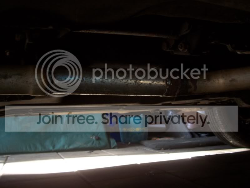

Oud en nieuw
Nu heb ik een bijna nieuwe uitlaat van voor tot achter eronder, en tis bijna 'eng' stil:p

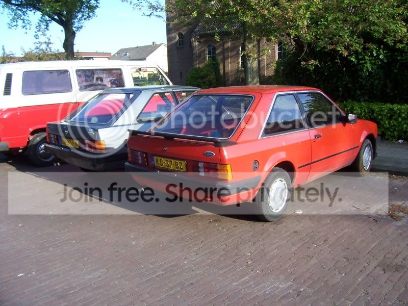

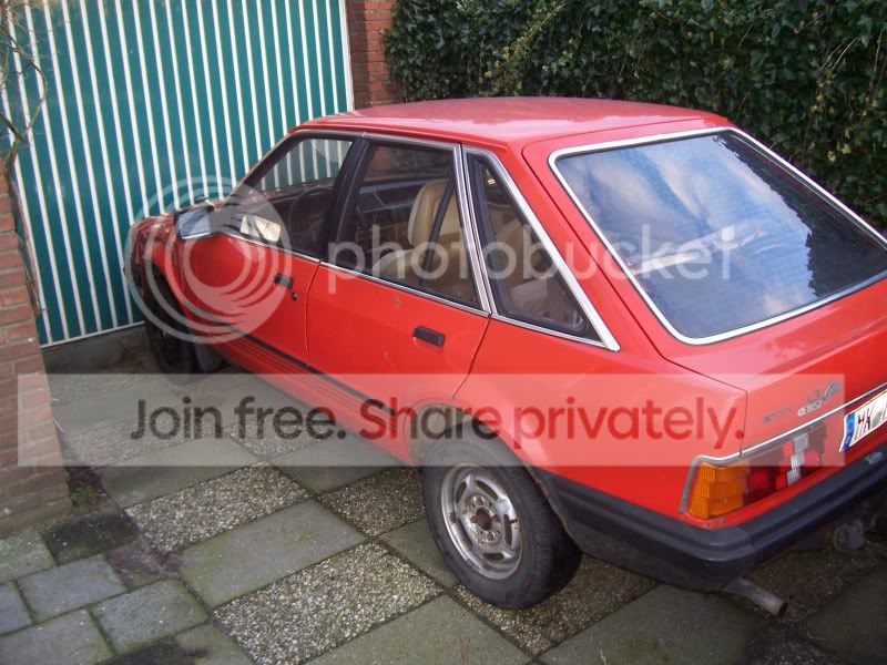

Afgelopen week zag ik op internet een '81er Escortje te koop staan, en elke dag zakte hij in prijs:confused:
Dus toch maar een telefoontje aan gewaagd...
Hij was in principe verkocht, en zou dinsdag opgehaald worden. Als die mensen niet op kwamen dagen mocht ik hem ophalen:)
De andere mensen zijn niet op komen dagen, dus dinsdagavond even het Escortje opgehaald.
Het gaat hier om een '81er Escort met 1.3 CVH motor (dacht altijd dat de CVH pas in '84 in de Escortjes leverbaar was) en is Ghia uitgevoerd:cool:

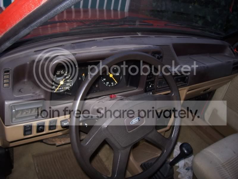

De auto is ruim 30 jaar oud, en de tand des tijds heeft zijn sporen nagelaten op de bekende plekken...
Dashboard heeft wat droogtescheurtjes, gascilinders vd achterklep zijn lam, bovenkant achterbank verstaft door de zon en zoals de meeste oude Fordjes heeft de roestduivel ook al werk verricht.

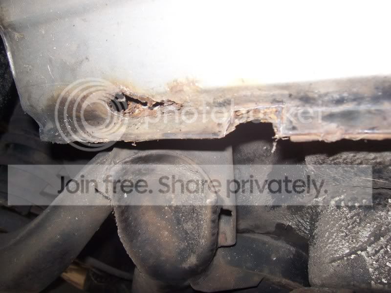

De dorpels moeten gelast worden, en misschien een stuk wielrand rechtsachter.
Verder is er wel wat van te maken, heeft geen verborgen schades oid.
Het chroomwerk ziet er nog netjes uit na 30 jaar, en hij heeft eigenlijk geen deukjes of butsjes.
Technisch lijkt alles wel goed, motor loopt onderin toeren niet lekker, maar een onderhoudsbeurtje en wat verse benzine doet vast wel wonderen:)
Ik denk dat ik hem wel op kenteken zet en voorzie van apk (2 jaar) en dan zien we wel verder

Vandaag de Sierra voor de apk gehad, en zoals verwacht valt het allemaal weer reuze mee:cool:
- koplamp afstellen
- klembus van stuurstang in schutbord vastzetten
- remschijven voor vervangen
- uitlaatklem goed vastzetten
- benzinelucht bij tank
De remschijven had ik al verwacht, en de klembus is een kwaaltje bij die dingen, maar is makkelijk terug te zetten.
De koplamp heb ik verder niet aangezeten, maar mag de keurmeester afstellen.
De benzinelucht is de tankontluchting die wss verstopt zit. Af en toe met tanken wil er niet zoveel in, moest er zowiezo nog een keer naar kijken:)
Nooit gedacht dat ik zo tevreden zou zijn met n Sierratjuh(y)
Vandaag mocht de Taunus als trouwauto dienen :D
En ik als privéchauffeur :eek:
Kreeg vorige week de vraag of ik de Taunus als bruidsauto wilde gebruiken, en daar kan ik geen nee tegen zeggen(y)
Vanmorn foto's gemaakt in zwolle, en 's middags naar het stadhuis met de Taunus
Had nog niet eerder een bruidspaar rondgereden, maar bevalt me opzich wel(y)
