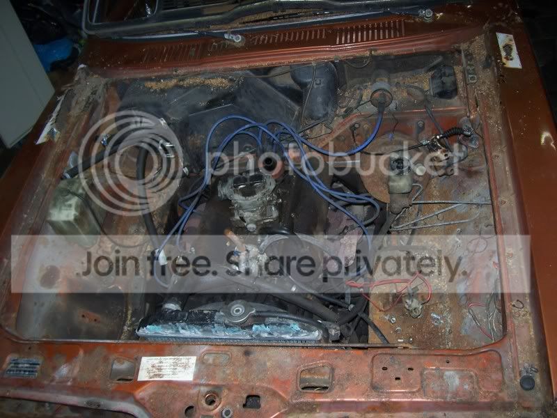

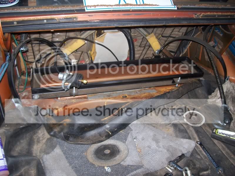

Afgelopen vrijdag heeft Steevie mij nog geholpen met t uitbouwen van de pruttel:)
Motorruimte leeg
Gasbom eruit, als ze vol zijn, ist nog een behoorlijk gewichto_O

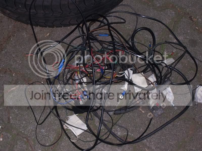

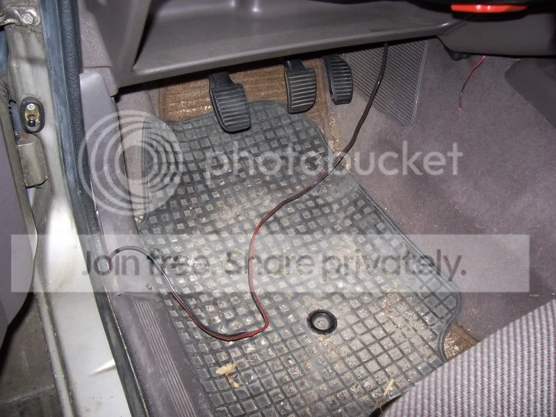

En Steevie heeft ondersteboven in de auto zitten/liggen stoeien met de bedrading:)
En we kwamen nog een bijzondere situatie tegen onder de kapo_O

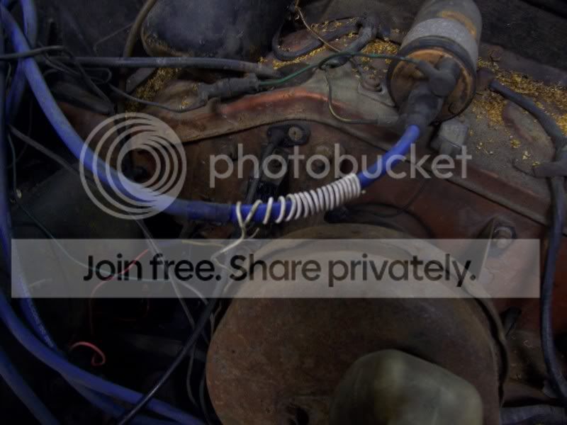

Zat een draad om de bobinekabel gewikkeld, en zat aan een relais geschakeld:eek:
Verder heeft een kennis van me nog de kofferklep omgewisseld, en werden Steevie en ik nogal melig:)
Vanavond de oude 1.6 achteras eronder schroeven, laatste dingetjes eraf halen, en dan kan ie weer van de dam af(y)
Die draad om de bobinekabel is wel van belang, Die wikkeling stuurt namelijk (op basis van elektromagnetische inductie) dat relaisje aan.
Die zet zegmaar het gas 'aan' (fungeert als afsluiter) als er stroom loopt door de kabel. Het is niets anders dan een extra beveiliging dat het gas niet zou kunnen blijven doorstromen als de motor uitvalt, met een leuke backfire in het luchtfilter tot gevolg :)
maar, hij is dus wel van belang :p
Bedankt voor de uitleg Michiel (y)
Zoiets zit niet voor niks zo, dus zal wel een reden hebben, en dat is bij deze duidelijk;)

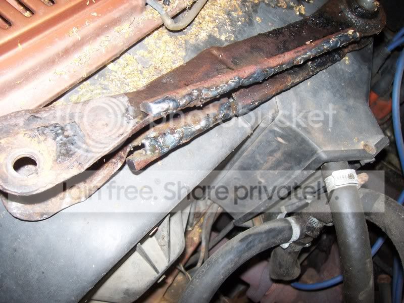

De kromme draagarm heb ik voorzien van ronde staven zodat die er ook weer onder kon

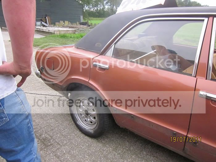

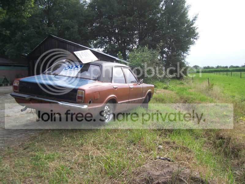

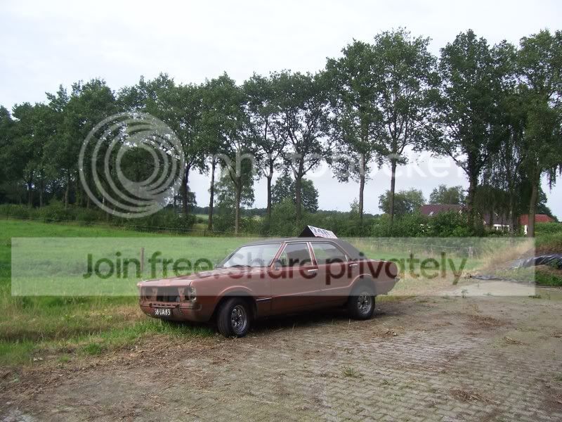

dat was met recht een KADAVER van een taunus:D altijd fijn als je weer wat mooie spullen erbij hebt voor je taunussen.
hier gaat het ook de goeie kant op als het meezit.........................hehe:):p
Volgens mij reed-ie hier in Friesland rond, dat kadaver. Een paar jaar geleden nog een mooie originele TC 1,5 2300 GXL, zag je toch niet dagelijks. Paar maanden geleden reed ik erachter en toen was-ie behoorlijk afgeragd. Gasvulopening was volgens mij op een lelelijke plek (zo'n zwarte dop op het rechterachterscherm) ingebouwd. Jammer, maar mooi dat-ie in stukje van pas komt. Was het interieur (houtwerk e.d.) nog wat ?
Deze foto's zijn idd degene met het mooiste effect:)
@244-55
Dat klopt! Ding komt idd uit Friesland..
Ik ben ook wel benieuwd wat er allemaal met de auto is gebeurd... Ook gezien de algehele staat vd auto...
Iemand heeft hem ooit opgeknapt, in 2006 een gasbom in laten bouwen... en 5 jaartjes later gaat ie plat...
Een Taunus in goede staat is nog aardig aan de prijs, zoiets rag je niet af lijkt me....
dit is niet in 5 jaar zo beroerd gewordeno_O dit hok is een keer "opgeknapt" en overgespoten zodat het weer wat leek. en een paar jaar later komt de ellende naar buiten. vervolgens is het een kadaver en gaat men er ook zo mee om:cry:
ginkelvanmichiel zei:
dan moet die toch ook ergens anders op aangesloten kunnen worden?
dit is de eerste keer dat ik het bij een dampgas installatie zo zie.
voor de netheid zou ik hem liever ergens anders op aansluiten.
Er zijn inderdaad twee opties voor, het gaat erom dat hij een signaal krijgt. Vaak wordt dat gedaan met zo'n wikkeling, maar je kunt hem ook gewoon aansluiten op de pulsgever van de bobine. Dat is wel zo netjes, maar het probleem is dat er nog wel eens een storing wil optreden wanneer je dus niet gebruik maakt va de doorslag maar van de pulsgever zelf. Ik heb zelf héél even een Daf 66 Bestel met een 80 liter tank :p gehad, en die had ook dat probleem. Af en toe maakte hij geen contact waardoor de auto afsloeg. Toen ik hem vervolgens met zo'n wikkeling had aangesloten was het probleem over...

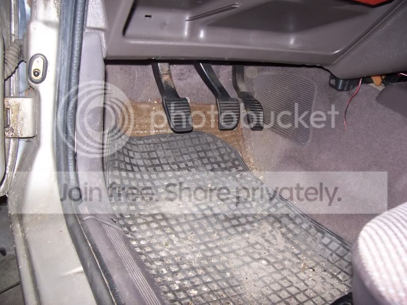

Vanavond verder gegaan met de '84er Sierra.
De bodem had bij de naden en balken wat vliegroest, en delen waren nog niet voorzien van tectyl.
Ook de dempers, draagarmen en steekassen een kleurtje gegeven.
Verder is op de foto's te zien dat het differentieel nog netjes droog is(y)
Vanavond ook de olie ververst, dat was wel nodigo_O
En aangezien hij met hella onderlip nogal laag aan de grond is, en hierdoor krapan een brug op kan, heb ik er even een andere voorbumper aangezet.
Is wel even wennen:rolleyes:
Morgen hem naar het apk station brengen, en dan hoor ik volgende week wel een keer wat er nog aan scheelt.

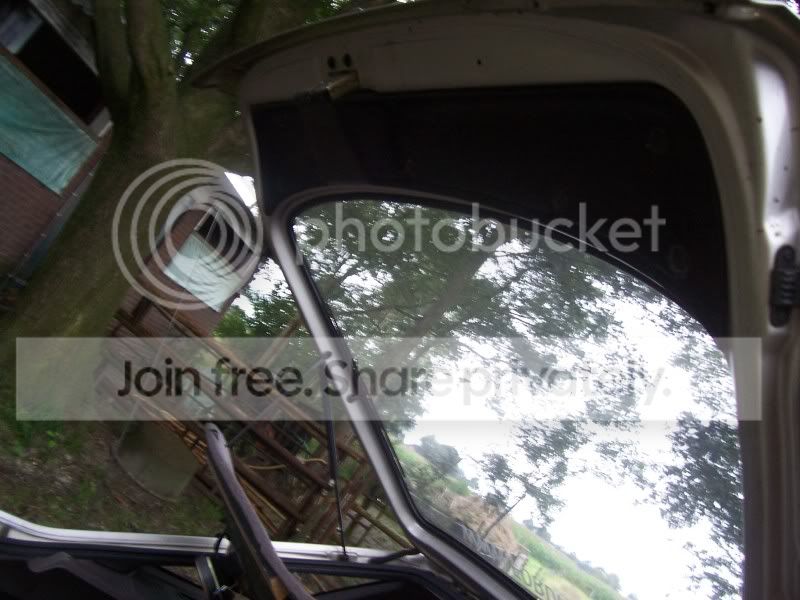

Bij mijn '86er Sierra ontbrak een paneeltje in de achterklep, deze had ik al een flinke tijd liggen, dus gelijk maar op de juiste plek gemonteerd:
Verder had de Sierra nog een paar andere kleinigheden, de speakerkabel naar achteren viel me onder het dashboard vandaan, wat niet ideaal is:
En weer netjes vastgemaakt

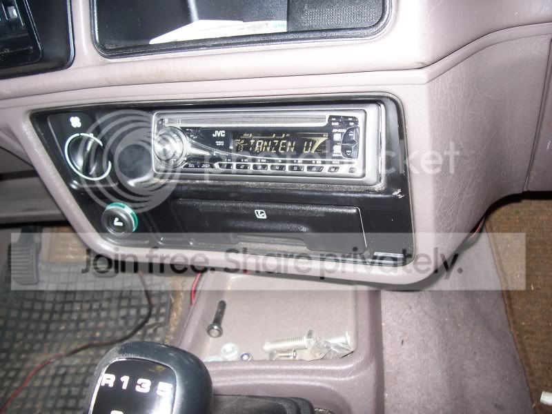

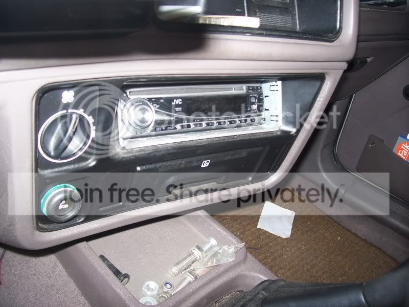

De radio zit al meerdere jaren in de Sierra, maar de laatste tijd drukte ik de radio steeds naar achtereno_O
Nu bleek dat het blikje er omheen niet de juiste waso_O Dus de juiste er maar aangezet, en ist weer klaar:cool:

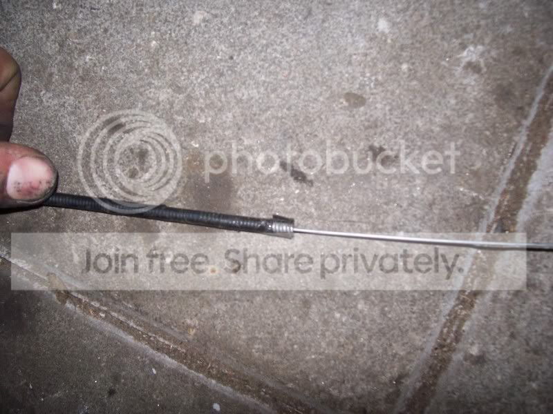

Vervolgens de '75er Taunus int hok gezet, hiervan was de kabel vd motorkapvergrendeling overleden, dus die maar ff vervangen.
Nu gaat de kap weer netjes open en dicht, en de oude was behoorlijk overledeno_O

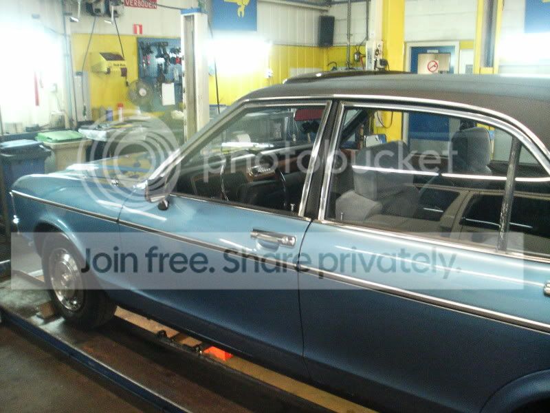

Verder is de '84er Sierra naar het keuringsstation gebracht, wel ideaal als je nog een groene plaat heb liggen:)

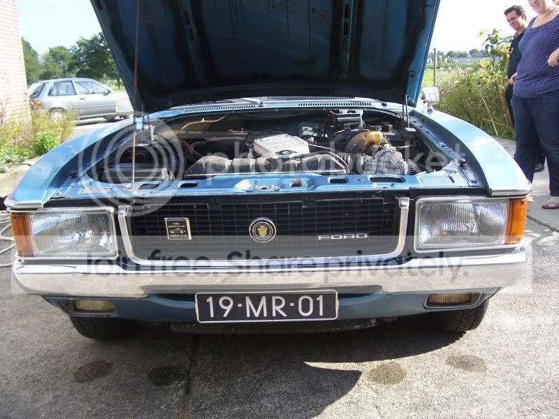

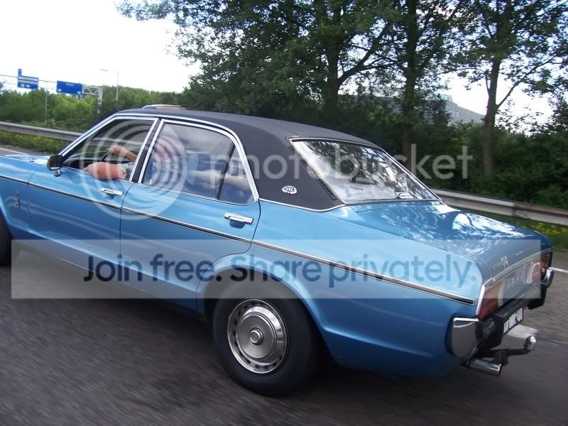

Gister wezen kijken bij de Granny mk1.
Aangekomen, de auto uitgebreid geinspecteerd, en uiteindelijk toch meegenomen:)
De auto heeft van 1988 tot 2009 stilgestaan:eek: De beste man die hem toen gekocht heeft, heeft veel tijd in de auto gestoken, maar hij heeft nog 2 andere Granada's en dan moet je keuzes maken...
Wat er zoal aan vervangen is:
- nieuwe remmerij
- nieuwe uitlaat
- nieuwe koplampen
- nieuwe achterlichten
- Ghia interieur ingebouwd
- 2.6 met Injectie ingebouwd welke na revisie zo'n 12000km gelopen had
- nieuwe badges
- nette achterbumper
De auto heeft wat plekjes, en nog iets aandacht nodig, maar dat komt allemaal wel goed:cool:
Heb hem ruim 200km terug naar huis gereden, en geen centje pijn:cool:
Ook m'n vriendin reed er zo mee weg(y)

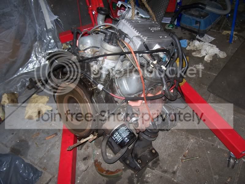

Bij het blok zit een bijzonder verhaalo_O
(ben ff wezen zoeken opt Ford forum:))
We gaan terug naar 2004....
Belgische Ford vrienden krijgen een tip dat er bij een politiedepot al 30! jaar een Granada staato_O :rolleyes:
Ze hebben de auto opgehaald, was niet meer te redden, maar de auto had maar 12640km op de teller:rolleyes:
Een liefhebber uit Eindhoven was met zijn Granada coupé bezig, en zocht nog een goed blok. Dus dat blok werd het dus.
Het blok heeft hij helemaal uit elkaar gehad, en opnieuw opgebouwd en voorzien van een Kent Cams scherpere nokkenas:cool: Deze is 'mild' oftewel in stadsverkeer ist goed te rijden, en sprinten is ook geen probleem zonder dat alle emissies de pan uitrijzen:)
De carb is in 2006 vervangen door een EFI van een 2800I afkomstig van een Scorpio.
Nu kwam de liefhebber uit Eindhoven om in zijn coupé een 24V te gooien.... Dus in maart 2010 is de orginele 2.3 motor vervangen voor de 2.6 met EFI
Lees nu net dat ie voordat ie kwam te staan nog overgespoten is, en voorzien van nieuwe voorschermeno_O Was ie 12 jaar oud:rolleyes:
Maar toen al wel 170000km op de teller

Wel jammer dat je overigens de andere GXL wegdoet, 2 GXL's op 1 oprit is natuurlijk uniek.
Veel plezier ermee.
Heel erg mooi! Gefeliciteerd met de aanschaf van de mooiste auto uit je wagenpark ever!
Kleur, staat en uitstraling zijn perfect!
Na alle moeite die je in de XL hebt gestoken misschien een vreemde opmerking, maar persoonlijk vind ik de donkergroene GXL mooier.
Mogelijk is mijn mening gekleurd omdat we vroeger zelf een donkergroene Taunus hebben gehad.
Freez (Die de Granada ook wel heel erg mooi vind)
Allemaal positieve reacties, dank daarvoor!
Soms moet je keuzes maken, en met momenteel 5 auto's is me gewoon teveel...
De '84er Sierra gaat vrijdag naar de RDW, vanavond bij het apk station ophalen, zien wat eraan scheelt...
Mijn '73er GXL gaat idd weer weg, is misschien jammer, gezien de onverprutste en orginele staat van de auto. Ik hoop dat ie bij een liefhebber terecht komt die hem bijhoudt of afmaakt.
Nu ist nog wachten op mooi weer... Ga niet met de Granada rijden in de regen:cool: en het jeukt behoorlijk:)
