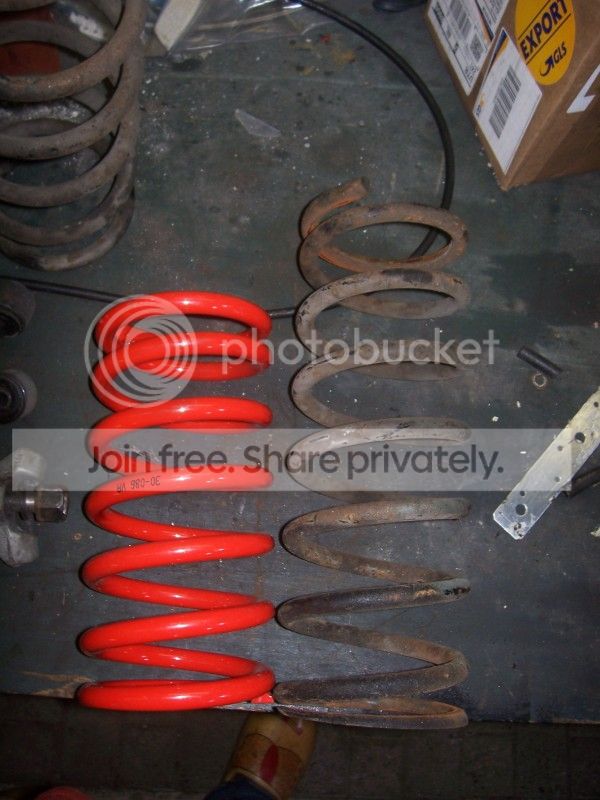

- Verlagingsveren met verstelbare koni's eronder

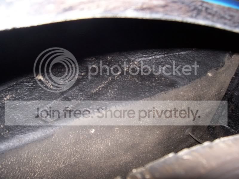

Maar toen ik onder de Granada bezig was, zag ik wel wat roestplekjes, en plekken waar de tectyl losliet en al vliegroest zit.... Dus dat behandeld, en gelijk de holle ruimtes volgespoten met ML.

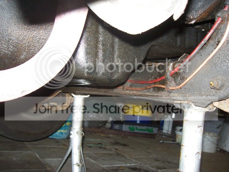

Vervolgens nog even in de kofferbak gekeken, welke nog goed is, en nog even onder de achterbank (kun je neerklappen zoals bij een Escort).
En wat ik toen zag was doorslaggevend:cry:(n) Roestvorming bij de balken vd achterbrug:eek: rechtsachter zat al een gat in:cry:
Dat was voor mij eigenlijk doorslaggevend. Toch nog even gekeken of je daar die plekken goed dicht kan lassen, maar dat zal een fijn klusje worden...

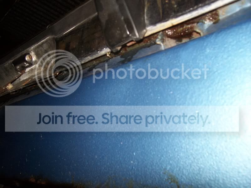

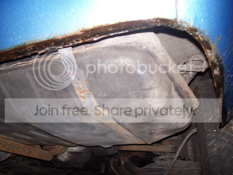

Kheb de voorschermen opnieuw in de tectyl gezet, en roestomvormer op de bekende vliegroest plekken gedaan...
Tectyl:
Roestomvormer
En de velsrand onder de achterbumper

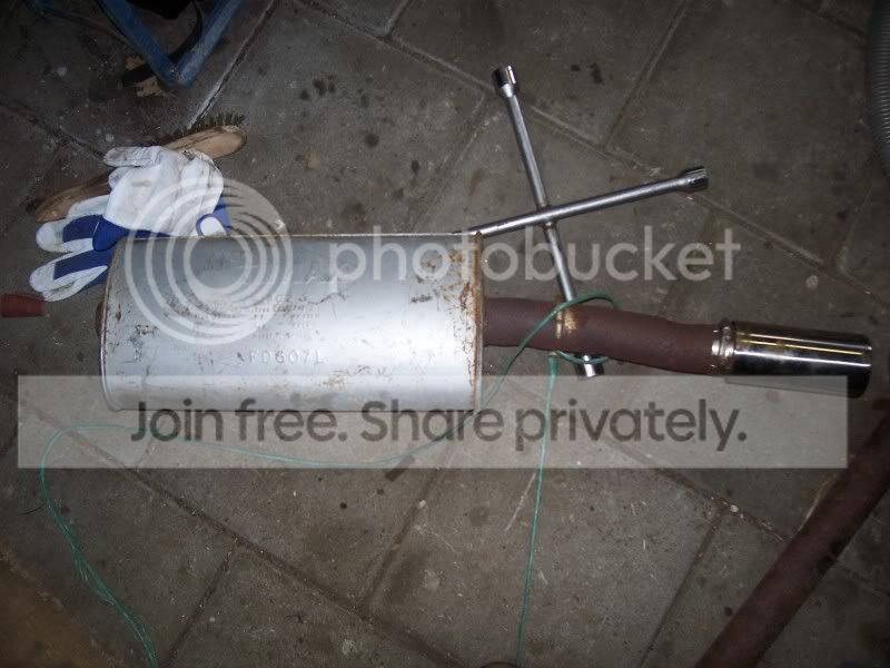

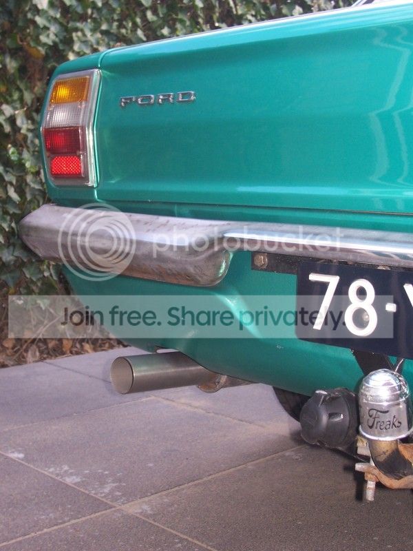

Verder vond ik de standaard einddemper niet wat, dus die er vd week maar onderweg gehaald:)
En de eindpijp van onze wijlen RVS goeroe CJ :(:( Mag de Granny lekker brullen ter nagedachtenis aan CJ:cool:

De mankementen vd Sierra op dit moment:
- Nokkenas ingesleten
- carburateur niet helemaal fijn meer
- roest bij wielranden links- en rechtsachter (ging afgelopen winter erg hard)
- gat van 5cm in dorpel ra

Verder wil ik dan ook de stukjes wielrand opnieuw inlassen en het kleine stukje dorpel.

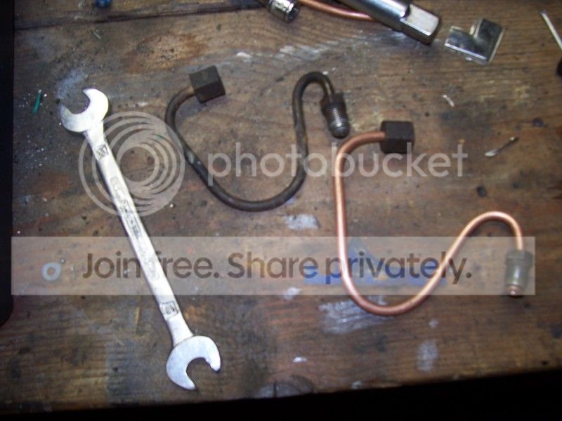

Kortom, de meeste stalen remleiding was dus gaar, dus ga ik de hele troep maar vervangen, dan goed ontluchten, en dan eens zien of hij dan fatsoenlijk wil remmen.

De Taunus klonk altijd zo braafjes, dus heb ik enkele weken terug zelf wat gemaakt:
Een universele tussendemper, en een RVS eindpijpje:cool:
Hij klinkt nu lekker sportief, maar geen gejengel aan de kop(y)

Voor de apk moest er vrij veel remleiding vervangen worden. Hou niet van martelen, dus gelijk de troep goed terecht gemaakt
Vervolgens naar de speling opt stuurhuis gekeken: na het loshalen vd stofhoes, kwam de olie er al uitlopen:cry: Er zat wat gruis in de olie, dus stuurhuis is exit....
Aangezien voor het vervangen van het stuurhuis de motor eruit moet, knoop ik er gelijk een 5bak achteraan. Ben ik er in 1 keer vanaf...

Afijn, gisteraamd de granada het hok uitgehaald, en de Sierra er alvast neergezet voor de motorwissel morgen.
En natuurlijk alvast eea losgehaald, koelwater is er al af, cardan heb ik al los, en wat andere opbouwdelen.
Morgen nog de motorkap eraf, uitlaat eronder vandaan en dan kan de prut eruit.

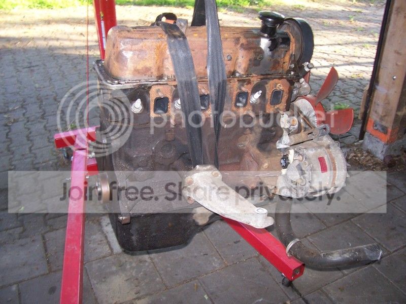

De 'nieuwe' motor heb ik al aan de motorbok gehangen, kan ik morgen nog wat spul overzetten.
Ik moet de inlaat- uitlaatspruitstuk overzetten, evenals het vliegwiel.

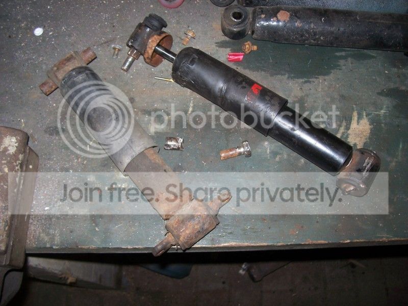

Verder heb ik al meerdere jaren verlagingsveren en rode Koni's liggen voor de Taunus.
Ik had besloten om ze er deze vakantie onder te zetten, en afgelopen woensdag aan begonnen.
De achterkant stelt niks voor, en was ook zo voor mekaar.
Toen met de voorkant begonnen. Van het subframe heb ik nog niks losgehaald, behalve de remklauwen wel eens:rolleyes:
Vol goede moed begonnen met het spul loshalen. De demper kun je vrij makkelijk vervangen, maar de veer is een ander verhaal.
Deze zit tussen het chassis en de onderste draagarm:eek:
Dit houdt in dat alles losmoet...
We hadden al eea losgehaald, en tijdens het loshalen van de fuseekogel vd onderste draagarm, begon de fusee mee te draaien:cry::(
Van de bovenste draagarm zit de fuseekogel gebout, maar bij de onderste zit ie erop geklonken...

De nieuwe veren zijn verlagingsveren, en waren aanzienlijk korter dan de orginelen

Toen begonnen met rechtsvoor. De demper moet als eerste ertussenuit, dus daarmee begonnen.
Al snel bleek dat de bovenste bout waar de demper mee vastzit, meedraaide, en vervolgens iets terugveerde:eek::cry:
De demper heeft haaks erop een stukje pijp waarin een rubber zit, en in dat rubber zit een ijzeren bus waar de bout doorheen moet.
Nu waren de ijzeren bus en de bout aan mekaar geroest:cry:(n)
Vanaf de bovenkant kun je er niet fatsoenlijk bij, tenzij je het hele subframe eronder vandaan sloopt...
Eerst maar besloten de onderkant vd demper los te slijpen, zodat we de rest al wel vast los konden halen.
De rest wilde goed los, dus uiteindelijk bleef de demper over.
Ik heb hem van bovenaf met n zaagblaadje doorgezaagd, en dmv wat forceerwerk enzo kwam ie uiteindelijk los (Waren ondertussen ruim een halve dag verdero_O
Leuk detail is dat het nog orginele Ford dempers waren:)
