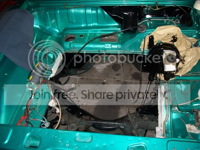

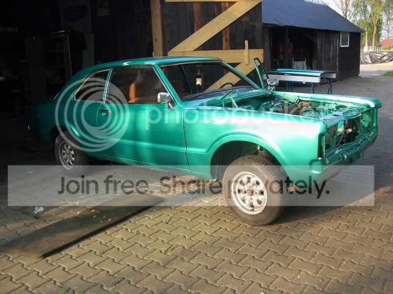

Vandaag weer verder gegaan met opbouwen, achterkant is helemaal klaar, deuren zijn weer klaar en onder de motorruimte zit de ruitenwissermotor ook weer op de plek. Ik moet voor het kachelhuis alleen een pakking halen, daar was niet veel meer van over na 36 jaar:D
Straks komt Bennie me ff helpen om de ramen erin te zetten, en dan kan ik het blok uit elkaar trekken:cool:
Komt helemaal goed:):LOL:

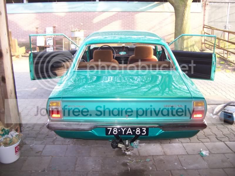

Zoooooooooo,dat ziet er weer eens superstrak uit!!!!!!!!!!!!Netjes ,kerel,heel erg netjes.
Is die kleur de originele Ford kleur?Of misschien wat er op lijkt?Ziet er heel deftig uit zeg!
Ga zo door.
gr Marcel.
@ Bennie:
Zijn we toch maar verder gegaan met t Dafje van Hans:cool:
@ Marcel:
Tis een orginele Ford kleur, maar niet uit de jaren '70:eek:
De kleur heet Spring Green, en is alleen leverbaar geweest op Escort Cabrio's uit '92 en '93
Maar het staat hem er niet minder om:cool:

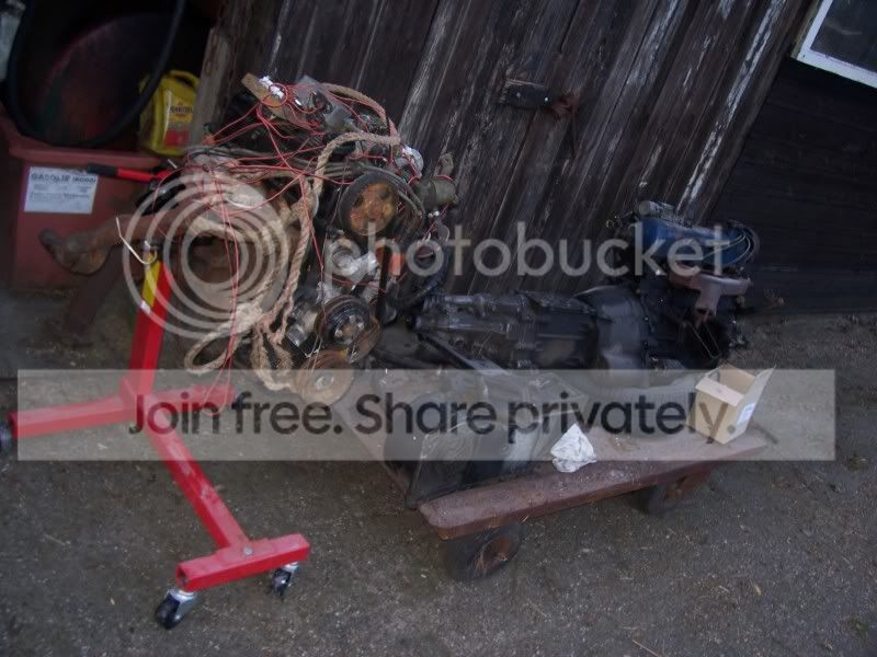

Afgelopen week met de motor verder gegaan, oude blok heb ik gestript en het 2.0 blok ook. Verder komt er een carburateur van een Granada op, (toevallig nog een 2.0 OHC blok van een Granada liggen hierzo:))
Komende week het blok opbouwen, en de week erop hopelijk de boel er weer in:LOL:
En iemand hier in de buurt gaat niet verder met z'n Taunus coupé project, dus daar binnenkort ook maar de keet plunderen:)

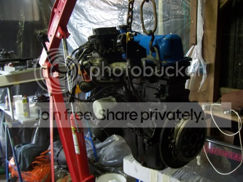

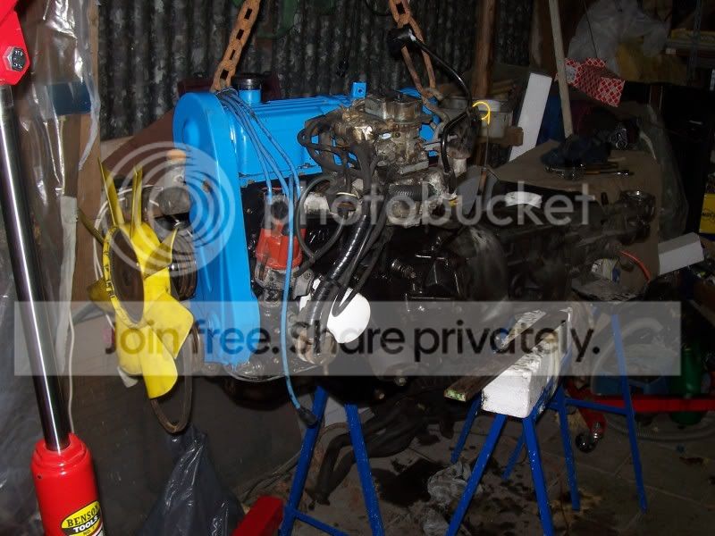

Het blok is klaar om er weer ingehangen te worden:LOL:
Vliegwiel en koppeling er weer aan
En de bak er weer achter:cool:
Het spaghettiespruitstuk schroef ik er pas aan zodra het blok in de auto zit, zelfde geld voor de dynamo.

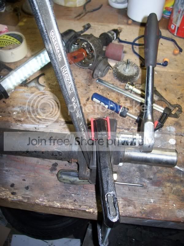

Verder was de hardyschijf niet zo fijn meer, dus die ook maar vervangen voor een goed exemplaar, Het is altijd een gemartel om de schijf eraan te zetten... Maar ik heb nu dé manier gevonden:)
Men neemt:
- 1 cardan
- 1 hardyschijf
- 2 schroevendraaiers
- 1 grote lijmtang
- 1 bandenlichter
- 1 ratel met dop 19

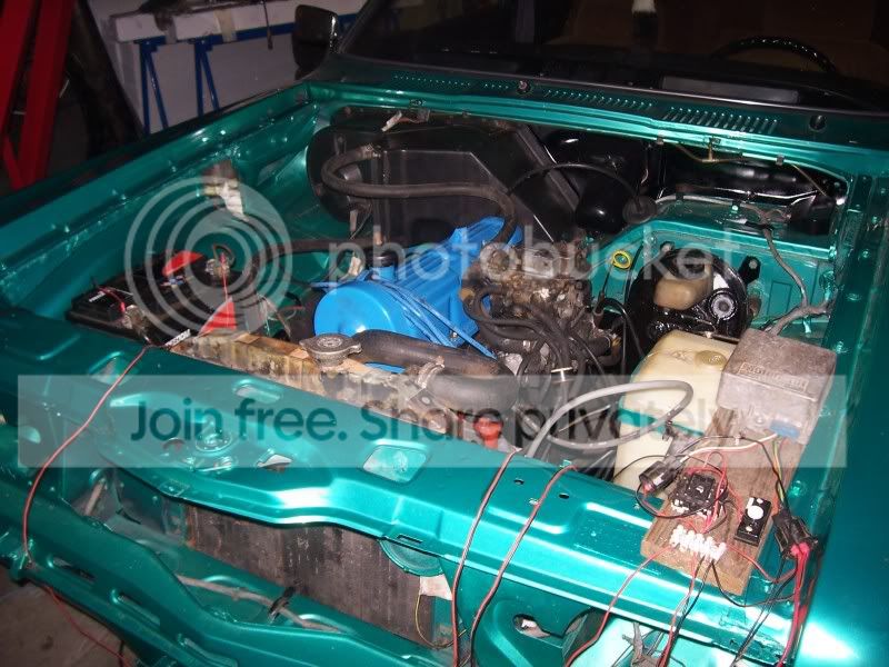

Zo, het blok loopt als nieuw:cool: onsteking nog heeeeeeel iets bijstellen en dan ist helemaal perfect:LOL: Had een paar bougiekabels verkeerd eraan gezet:Do_O:rolleyes::eek:

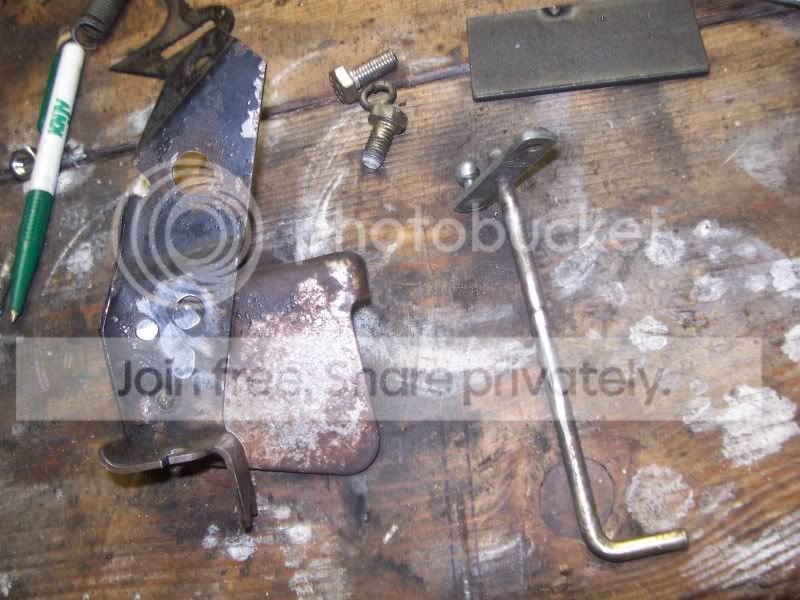

Het gasmechanisme dat ik aangepast heb:
Verder heb ik de uitlaat ook verlast zodat ie op het spruitstuk past, viel mij 100% mee:cool:
Nu de boel verder afbouwen, en Steevie mag de electra voor mekaar maken. Hopelijk rij ik met een paar weken weer rond met de XL:LOL:
we zullen is gaan knooien met wat draadjes:p
vind dat plankje ook niet zo heel slecht staan eigenlijk:)
Verdomd goed bezig kerel !
Ziet er perfect uit !
Wat heb ie nou op dat plankje in elkaar geknooid dan ? De ontsteking om te proberen ?
Je kan de radiateur ook ontlakken en polijsten, staat ook wel gaaf hoor!
haha ja goed gezien davey met dat plankje start je de auto en kun je er mee rijden:)

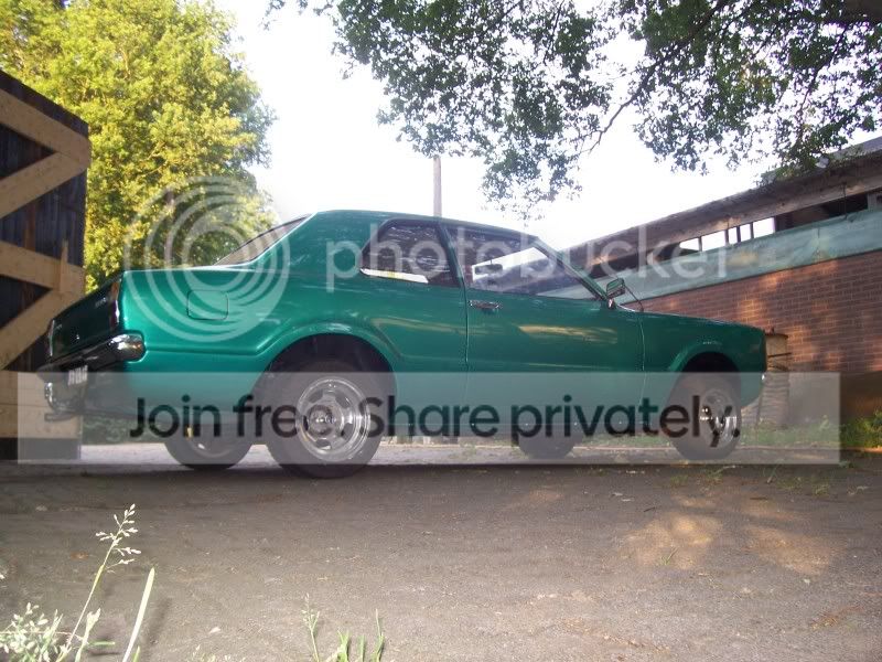

Vanmorgen de Wolfrace velgen weer gepolijst, en vanavond met Bennie de wielkuipen weer opnieuw in de tectyl gezet en de velgen eronder gezet.
Morgen komt Steevie de ontsteking inbouwen, en kan de motorkap erop.
Verder heb ik de 15" honingraatvelgen voorzien van banden met beter profiel. De langere draadeinden zijn besteld, en zullen eerdaags aankomen.
Kan ik ze eindelijk onder de GXL zetten:cool:

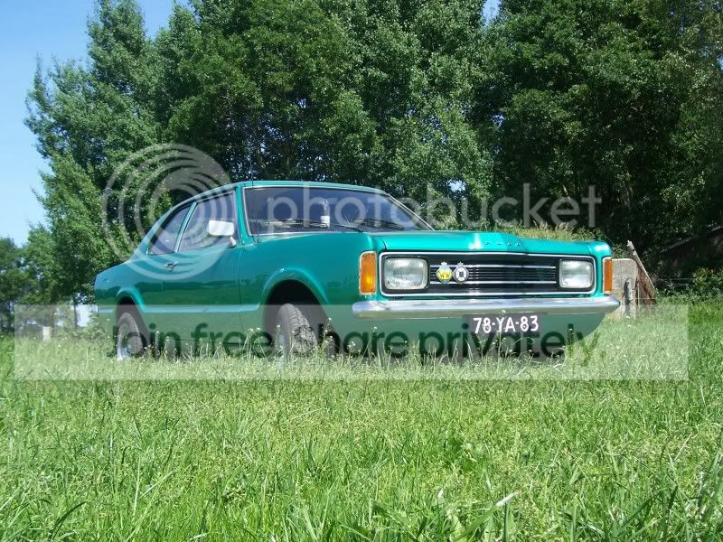

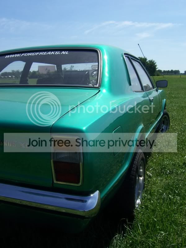

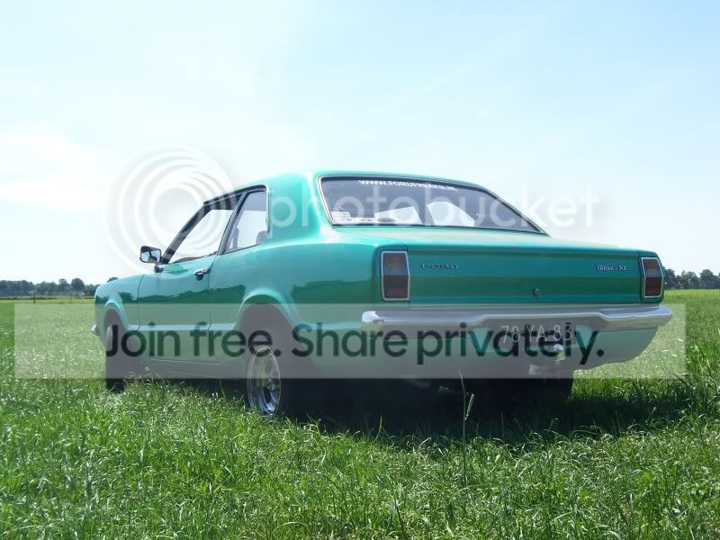

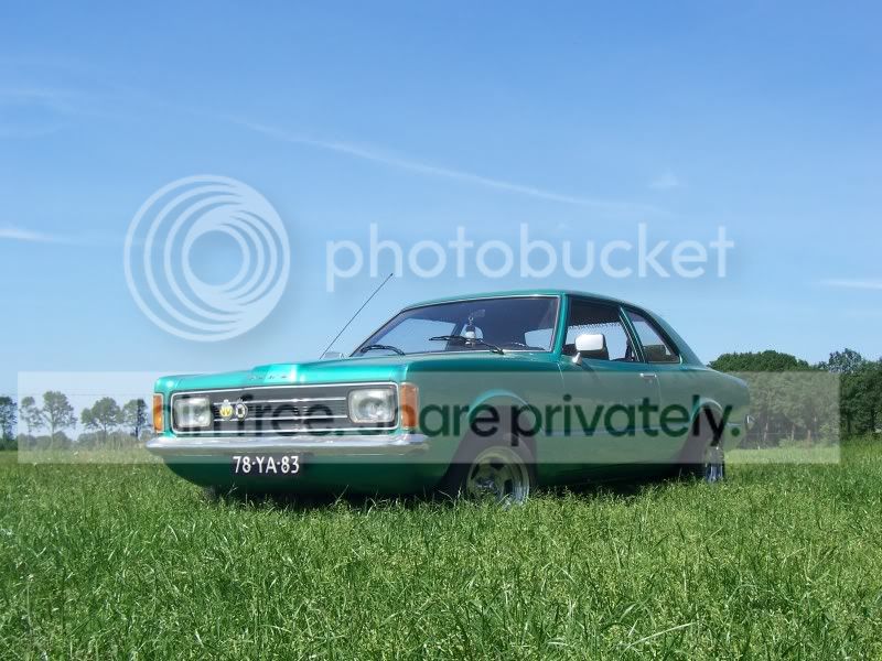

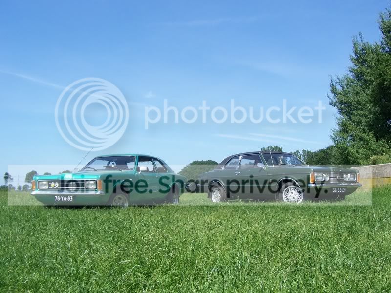

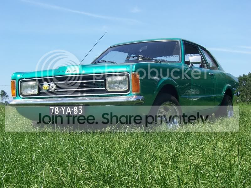

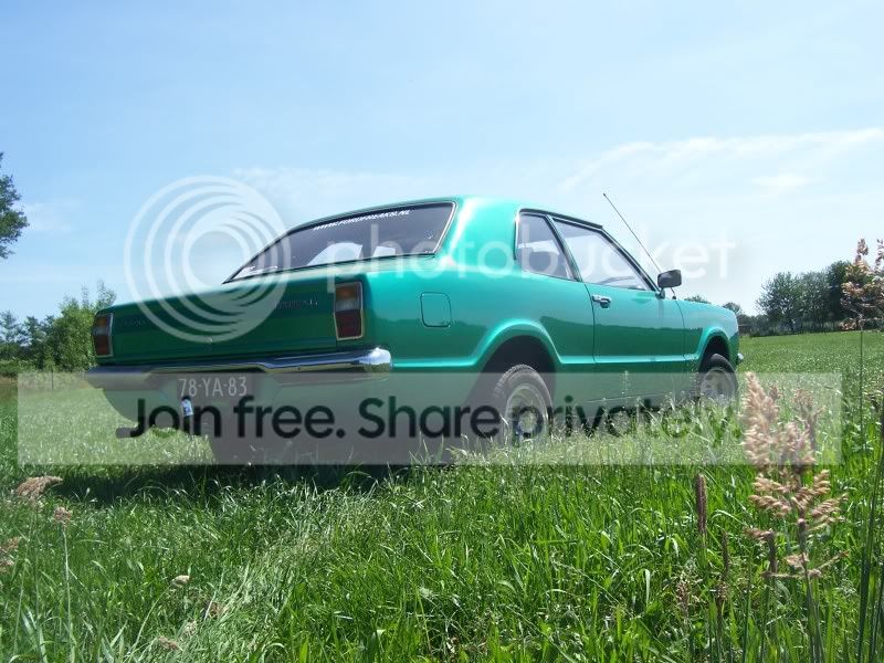

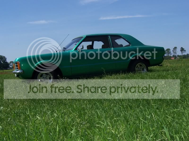

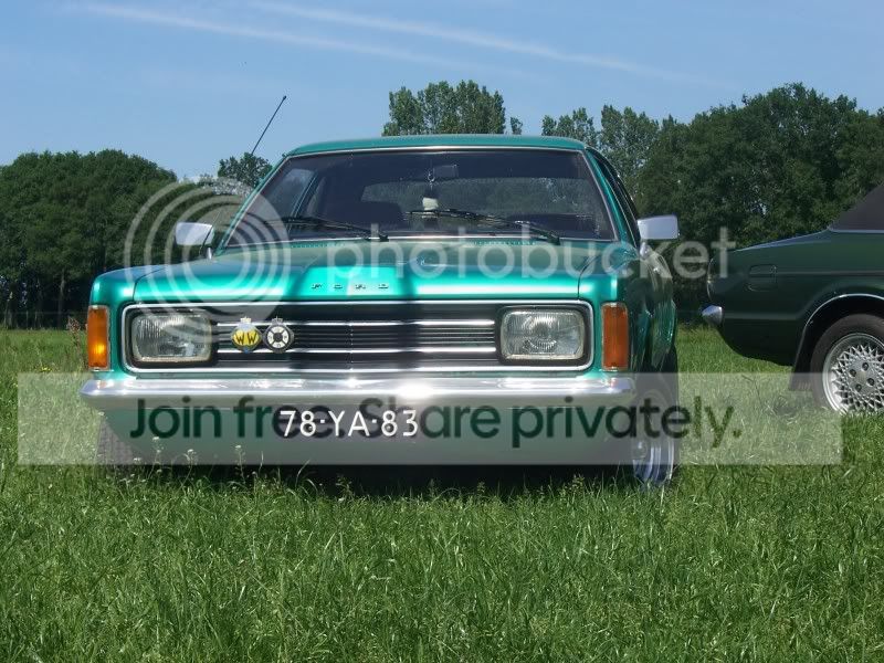

Gister met Steevie de motorkap e.d. weer gemonteerd(y)
Dus vrij snel daarna enkele meters hierzo het land in gereden voor een fotoshoot:eek:
Hij is nog wat stoffig, dus glimt ie niet helemaal zoals het hoort:(
Er moeten nog enkele kleinigheden bijgesteld worden,koppeling en de kabel vd motorkapvergrendeling.
Verder heb ik een open lucht filter gekocht, deze krijg ik over 2 weken bij de FordFreaks. Dus eerst ff een luchtfilterbak verbouwen:)
