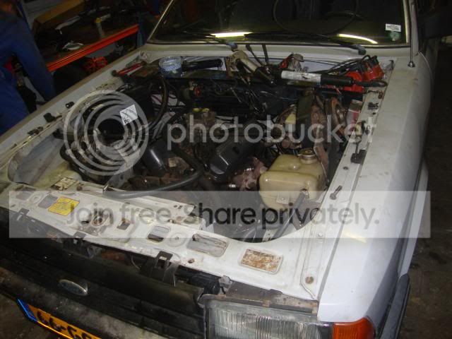

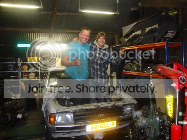

Gelukkig heb ik nog een 2.8 uit de mk2 liggen, dus de 2.3 motor eruit
Nu ligt de 2.8 motor klaar om ingehangen te worden, deze hangen we er morgen weer in:cool:
De motor ligt er ondertussen alweer in, heeft iets vertraging opgelopen, maar dat maakt niet zoveel uit...
Vanavond met n kameraad er weer mee gangs geweest, en het schiet mooi op!
Alleen de radiateur er weer voor, vloeistoffen erin, en de lpg rommel nog aansluiten...

- koelwater eraf
- radiateur loshalen, ook de leidingen vd automaatkoeler
- lpg rommel erafhalen
- gaskabel loshalen (2 boutjes)
- vacuüm vd rembekrachtiger loshalen
- benzineleiding loshalen
- paar kabeltjes (naar startmotor, koelwatersensor en oliesensor)
- verdelerkap eraf
- stekker naar de ontsteking loshalen
- ontsteking eruit halen (kan klem komen te zitten tegen het schutbord)
- 2 bouten vd startmotor loshalen
- koppelomvormer loshalen van het vliegwiel (4 moeren). Hebben we met demonteren niet gedaan, met terughangen wel.
- 6 bouten tussen motor en bak loshalen
- 2 moeren vd motorrubbers loshalen
En dan kun je de motor er rechtstandig eruit halen.
Het gasmechanisme moest iets aangepast worden (van 2.3 naar 2.8). Verder geen verrassingen. Zal misschien met de gasinstallatie wat probleempje s geven, maar dat zien we wel.

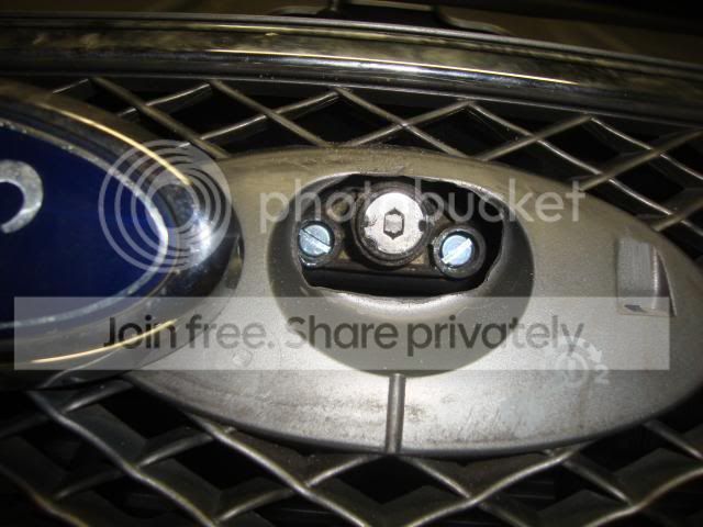

Het slotje zit met 2 koploze bouten vast in de slotplaat. Om hierbij te komen moet de grille ervoor weg, maar aangezien de motorkap dicht zit, heb ik het sleutelgat in de grille groter gemaakt, en kon er zo netjes bij.
Vervolgens het slotje met as eruit gehaald, en met n lange schroevendraaier de kap ontgrendeld en opengedaan.
Het slotje met asje:
Het slotje zelf was goed gangbaar, en het kunststof! asje was ook goed gangbaar.
Ook het slotmechanisme kon ik niks aan ontdekken:confused:
Vervolgens alles weer in elkaar gezet, natuurlijk eerst zonder grille ervoor.
En opent gewoon zoals het hoorto_O
Dus alles weer gemonteerd, en nu kan ik er altijd weer bij, mocht er onverhoopt toch iets kapot gaan:)

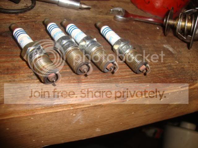

Olie, filters en bougies zijn vervangen.
De bougies zagen er nog netjes uit:

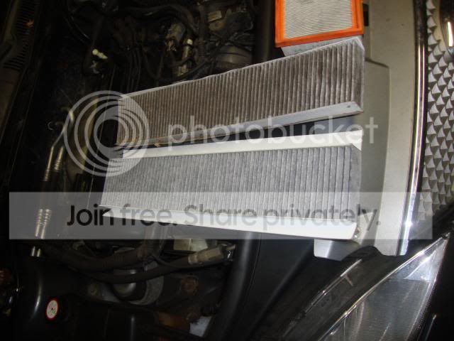

Het interieurfilter was wel aan vervanging toeo_O

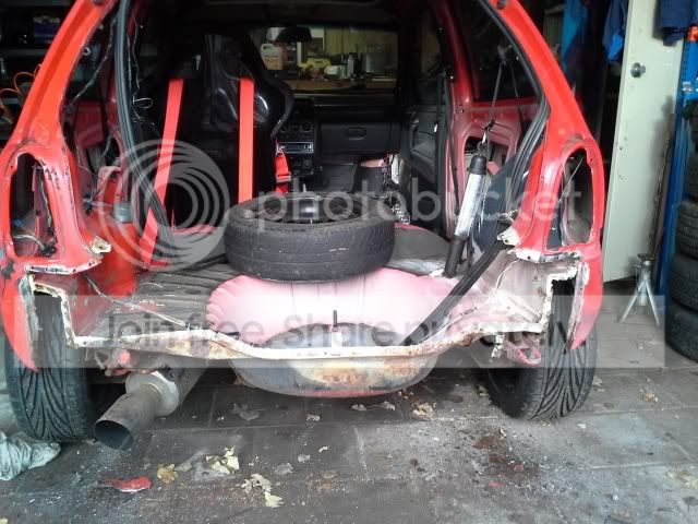

Verder ben ik de laatste tijd bezig met de "Roestoratie" van een '94er opel corsaatje...
Kleine auto, maar meer laswerk dan al mijn auto's bij elkaar:eek:
De auto is van een kameraad, en heeft hem als hobby autootje erbij.
Toen hij hem kocht had ie achterschade, en daar ben ik nu ook mee bezig te herstellen.

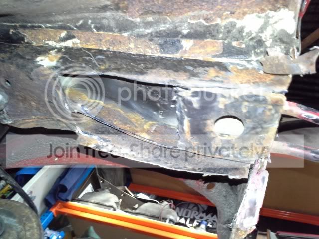

Tevens is er in het verleden al aan gelast, en dat is niet zo netjes gedaan (gewoon over de roest gelast(n))
Hier een paar fotootjes van het gebakje:

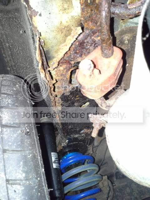

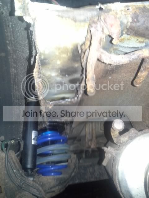

Achterpaneel eruit:
Chassisbalk rechtsachter:
Chassisbalk linksachter:

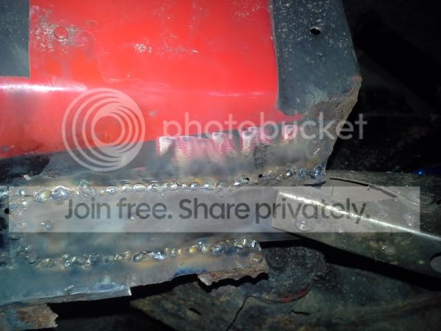

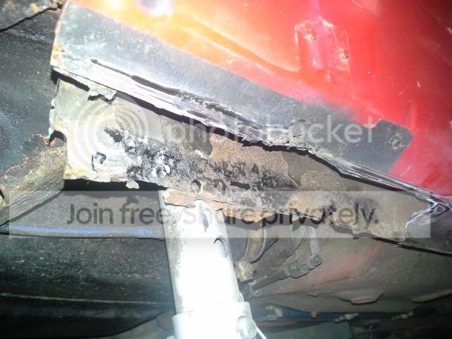

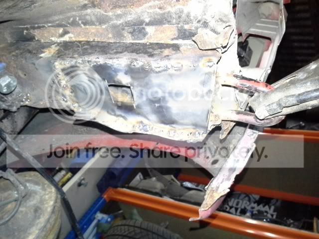

Tevens met de dorpels gangs geweest:
Linksachter:
Ja, de kleine gaatjes heb ik ook dichtgelast;)
Rechtsachter:
Ben alleen vergeten een foto te maken toen er een nieuw plaatje inzit....
Moet nu alleen rechtsachter nog een klein blikje lassen, dit brak ook af met het uitstukken van de dorpelo_O
En dan kan het nieuwe achterpaneel er weer in:)

Zit genoeg rottigheid aan...
Vorig jaar ook al 2 dagen mee aan het lassen geweest:
- chassisbalken voor
- plaatwerk rondom de achterdempers
- chassisbalken links en rechts waar de veer op rust
